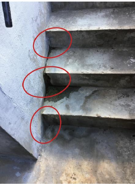

    für folgenden Sachverhalt benötige ich eine sinnvolle Lösung:
    Altbau Baujahr 1970, Keller in KS gemauert, innen und aussen Dichtputz. Der Keller ist dicht, keine Undichtigkeit bekannt. Im Bereich der Kellertreppe (aussen!!!) dingt Grundwasser durch die Stufen und versichert im Bodenablauf:
    Ich würde gerne das Wasser gezielt und direkt in den Abfluss leiten, möglicherweise das untere Podest aufstemmen, eine Bohrung in die unterste Stufe einbringen und eine Leitung / Rohr / Drainage einsetzen. Wer hat sowas schon mal gemacht? Einen Hersteller für ein solches Rohr habe ich bisher nicht gefunden!
    Danke für die Unterstützung.

    Bohren Sie einfach ml mit einem 18er Bohrer horizontal durch die erste Stufe und berichten
