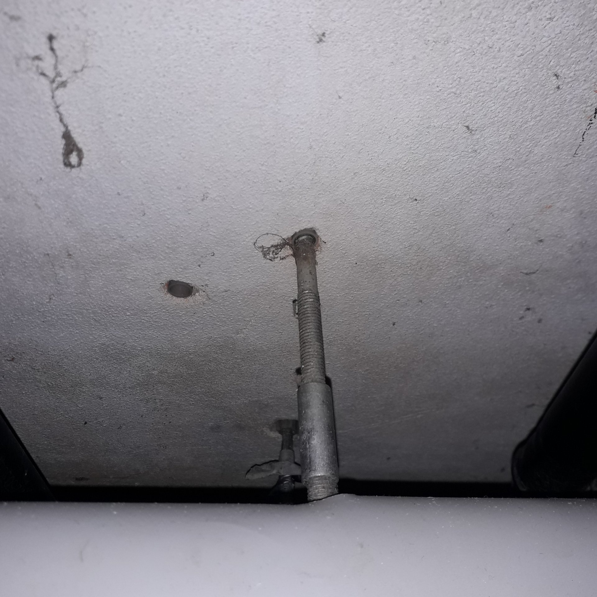

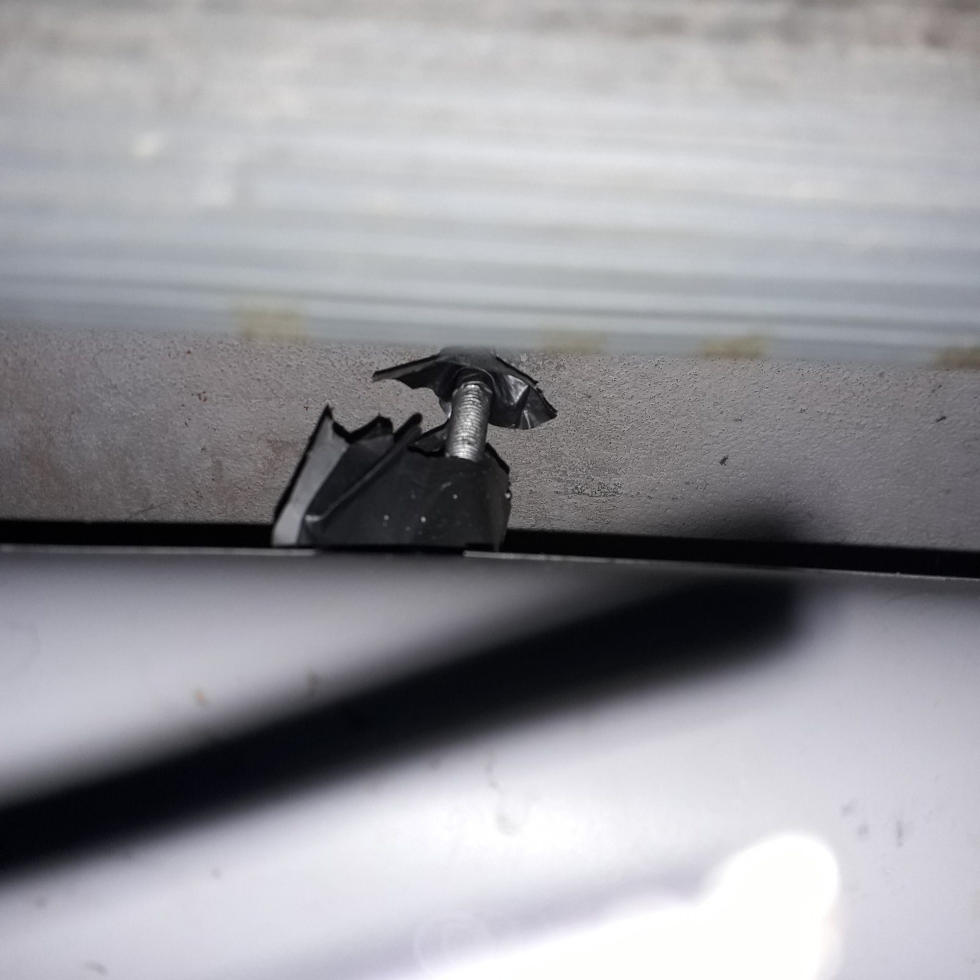

    letztes Jahr ist nach Starkregen mein Keller mit Grundwasser vollgelaufen. Das Wasser kam aber nicht durch die Außenwände oder den Boden, sondern durch ein Bohrloch in der Wand zu unseren Nachbaren. Das Wasser kam aus diesem Loch für ca. 1 Monat. Mit einer im Keller befindlichen Pumpe war es mir dann wenigstens möglich, das Wasser auf 2 cm zu halten. (Tiefer kommt die Pumpe nicht und Feuerwehr meinte auch lieber nicht ganz leer pumpen) Das Wasser ist dann auch weiter in der Wand nach oben gestiegen aber eben nicht die ganze Wand sondern nur ca. bis zur Hälfte. Das Loch abzudichten scheint mir persönlich nur eine mittelmäßig gute Lösung zu sein, da das Wasser dann nur weiter zwischen den Häusern steigt und dann weiß der Geier wo rauskommt. Selbst habe ich keine Ahnung aber meine Laienlösung wäre gewesen eine Drenage innen anzulegen, sprich Loch in die Wand und ein Schlach der das Wasser in einen behälter mit Pumpe fließen lässt. Das momentane Loch eignet sich dafür leider nicht, da es nur wenige Millimeter über dem Boden ist und eine Schraube darin befestigt ist welche sich nicht wirklich verschieben/herausmachen lässt. Sie hält ein Rohr das schon jetzt gerade so genug neigung hat für das Abwasser. Ist das schrecklich dumm oder eine mögliche Lösung? Und falls es richtig dumm ist, was wäre eine gute (möglichst kostengünstige) Alternative? Ich habe jetzt auf mehreren Seiten gelesen von innen Abdichten aber dann steigt das Wasser ja nur weiter in meiner Wand. Meine Nachbarn haben ihren Keller von innen abdichten lassen und da ist das Wasser 1. trotzdem durch und 2. wohl nur nicht weiter gestiegt, da es auf meiner Seite rausgesprudelt ist. Sonst habe ich noch oft gelesen von Außen aufgraben und eine Dichtmasse (?) zwischen die Häuser zu bringen. Aber damit sind sehr hohe Kosten verbunden, sowie keine Garantie das es das Problem löst. Vielen Dank fürs durchlesen und ich bin für jeden Vorschlag Dankbar :)

    Da das Loch hinter Rohren ist leider schwer zu Fotografieren aber hier der Versuch:
    1) aus dem oberen Bohrloch ist kein Wasser gekommen es ist aber identisch mit dem weiter unten (nur das dort die Wand beschädigt ist)
    2) Versuch unten ein Foto zu machen

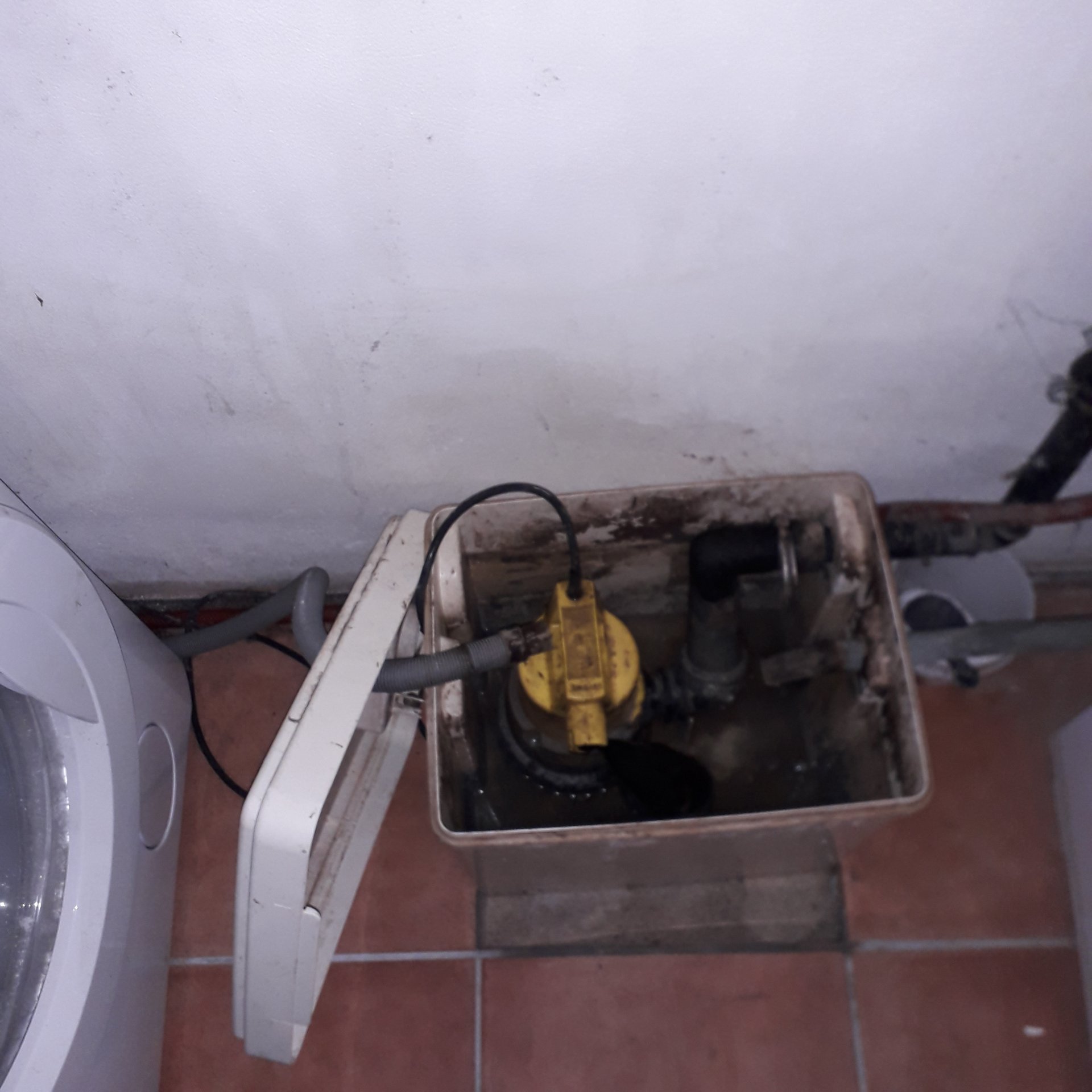

    3) Ein Kasten mit Pumpe der sowieso schon dort ist um das Wasser aus der Waschmaschine abzupumpen.
    Hier ebene meine (hoffentlich nicht) dumme Idee oberhalb des Kastens ein Loch in die Wand zu Bohren und das Wasser so ablaufen zu lassen. Das Loch selbst ist aber ca. 1,5m rechts von dieser Kiste.

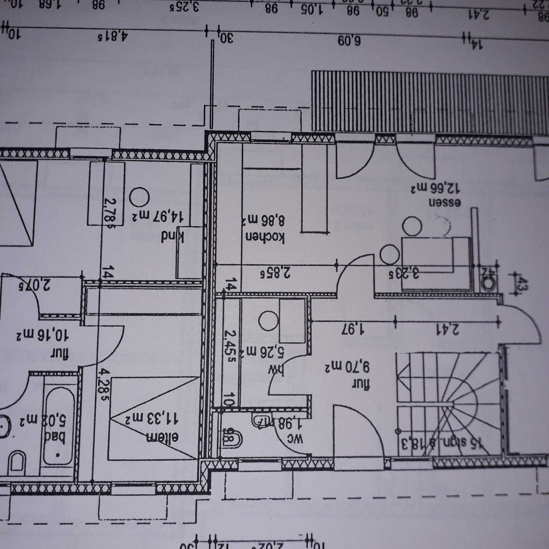

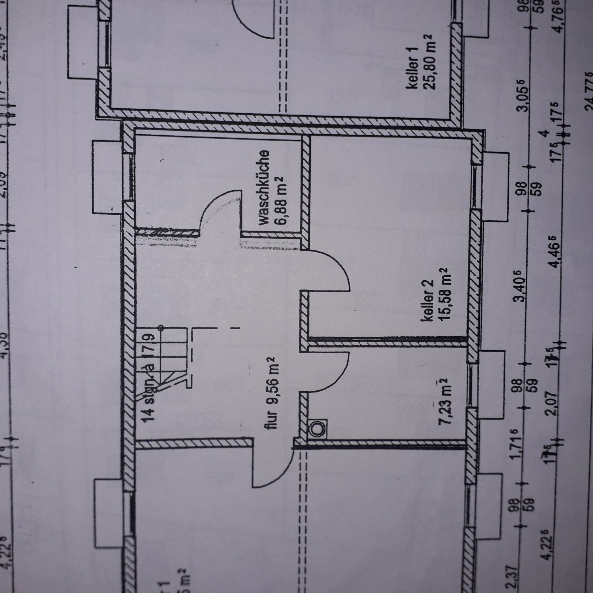

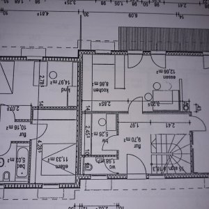

    4-5) Baupläne vom Haus und Keller
