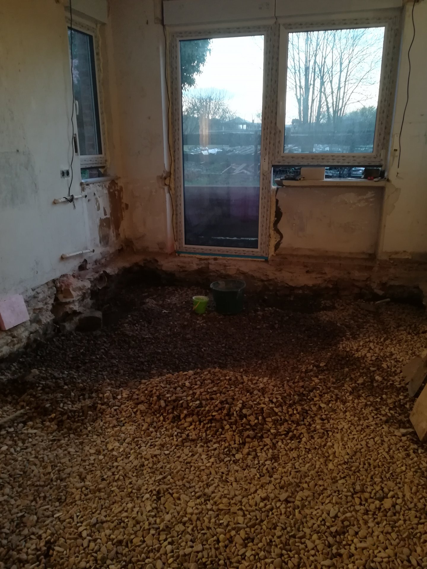

    Guten Morgen zusammen.
    Ich versuche mal, mein Anliegen kurz zu umschreiben.
    Wir sind dabei unser Haus umzubauen. Es ist ein altes Bauernhaus von 1902. In den Zimmern waren Holzdielen auf Holzbalken, welche auf Steinen gelagert waren, darunter Erde. Den ganzen Klumpatsch haben wir rausgerissen und dann die Erde ausgekoffert. Die Aussenwände stehen auf Bruchsteinfundamenten. 4 Zimmer sind bereits fertig betoniert mit folgendem Aufbau von unten nach oben:
    5 cm Kies
    6 cm Dämmung
    20 cm Beton
    darauf kommt nochmal
    6 cm Dämmung
    6 cm Estrich und dann ist die gleiche Höhe erreicht wie vorher die Dielen hatten.
    Nun das Problem: Im letzten Zimmer haben wir den Kies drin. Nun hat es die letzten Tage und Wochen übermäßig geregnet und es steht nun Wasser im Raum. Der Kies ist zwar oben noch trocken, wenn ich ihn zur Seite rake kommt aber das Wsser zum Vorschein. Was kann man nun unternehmen? Warten bis es wieder versickert ist? Abpumpen? Wann kann man betonieren? Reicht zukünftig eine Drainage draußen, um das zukünftig zu verhindern oder ist es schlicht egal?
    Die Fundamente liegen übrigens einige Zentimeter höher als der Kies und der Boden darunter ist halt feucht geworden.
    Bei Fragen gerne melden. Danke.

    Wir haben auch nicht gegraben, bis wir im Wasser waren. Der Raum jetzt war schon seit etwa 10 Wochen ausgegraben und furztrocken. In den letzten Tagen hat es allerdings so stark geregnet, dass nun unter dem Kies einige wenige Zentimeter Wasser stehen. Im Vorfeld haben wir schon 3 andere Räume auf die Weise fertiggestellt, auch hier war alles absolut trocken.

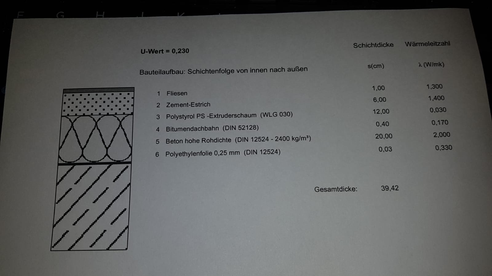

    Zum Fußbodenaufbau. Es sind insgesamt 12 cm Dämmung. Jeweils 6 cm unter der Sohle und 6 cm darauf. Das war auch nicht unsere Idee, sondern unser Energieberater hat es so vorgeschrieben. Da alles über kfw-Mittel finanziert wird, war es die Vorgabe, um die Dämmwerte einzuhalten. Eine Katja Sprint kommt ebenfalls noch auf der Sohle zum Einsatz unter der Dämmung.

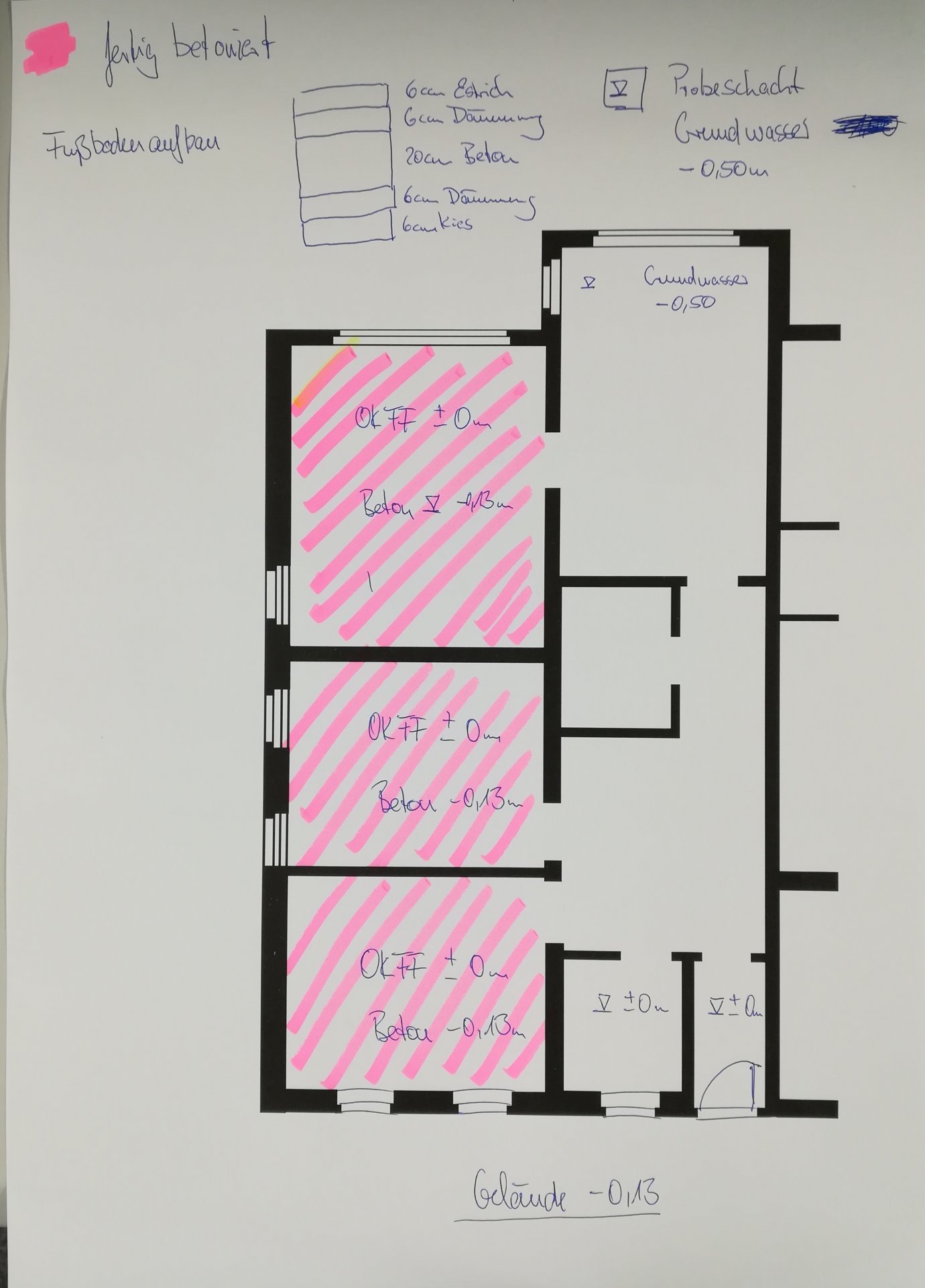

    Zu den Höhen kann ich heut abend eine Skizze einstellen. Das Gelände ist minimal abfallend und die OKFF ist in dem Bereich, wo jetzt das Wasser steht gleich Geländeoberkante.
    Also vielen Dank nochmal, die Skizze folgt heute abend.

    Der Energieberater kann aber nicht die Konstruktion vorgeben sondern nur Dämmwerte-
    wie die erreicht werden ist dann eure Angelegenheit.
    Hat der den gesamten Aufbau geplant?
    Bei tiefem Ausgraben besteht immer die Gefahr von Wassereintritt,
    die bei dem ursprünglichen Aufbau sicher nicht gegeben war.
    Wie effektiv die evt im Wasser liegende Dämmung ist sei dahingestellt.
    Was soll die hier bringen?
    Es hätten bei geänderter Konstruktion viel bessere Dämmwerte erreicht werden können.
    Offenbar hat da jemand Neubaukonstruktionen ohne Nachzudenken auf einen Altbau übertragen
    völlig ohne Berücksichtigung der Kosten und Sinnhaftigkeit.
    Was soll zB eine 20 cm dicke Betonplatte innerhalb von Räumen?
    Auf solche Bodenplatten werden ganze Häuser ohne Streifenfundamente mit allen Innenwänden gesetzt.

    Den Aufbau hat er so vorgegeben, weil ich Beton wollte. Maße und Schichten kamen dann von ihm. Mich hat nur gewundert, dass nach seiner Aussage die fehlende Horizontalsperre in den Fundamenten nicht wichtig ist. Aber die war eh nicht nachträglich einzubauen.

    So leider hat es gestern nicht mehr geklappt, da ich noch eine Probegrabung gemacht habe. In der Zeichnung habe ich alle Höhen erfasst. In dem Raum, wo das Wasser steht, bin ich beim graben 5 cm zu tief gekommen als nötig. Ich musste da ein altes Fundament entfernen, deshalb. Ansonsten wäre das Grundwasser so nicht aufgetaucht. Ich werde nun die Kiseschicht etwas dicker ausführen und den Beton 17 cm machen. IMG_20200228_150915.jpg

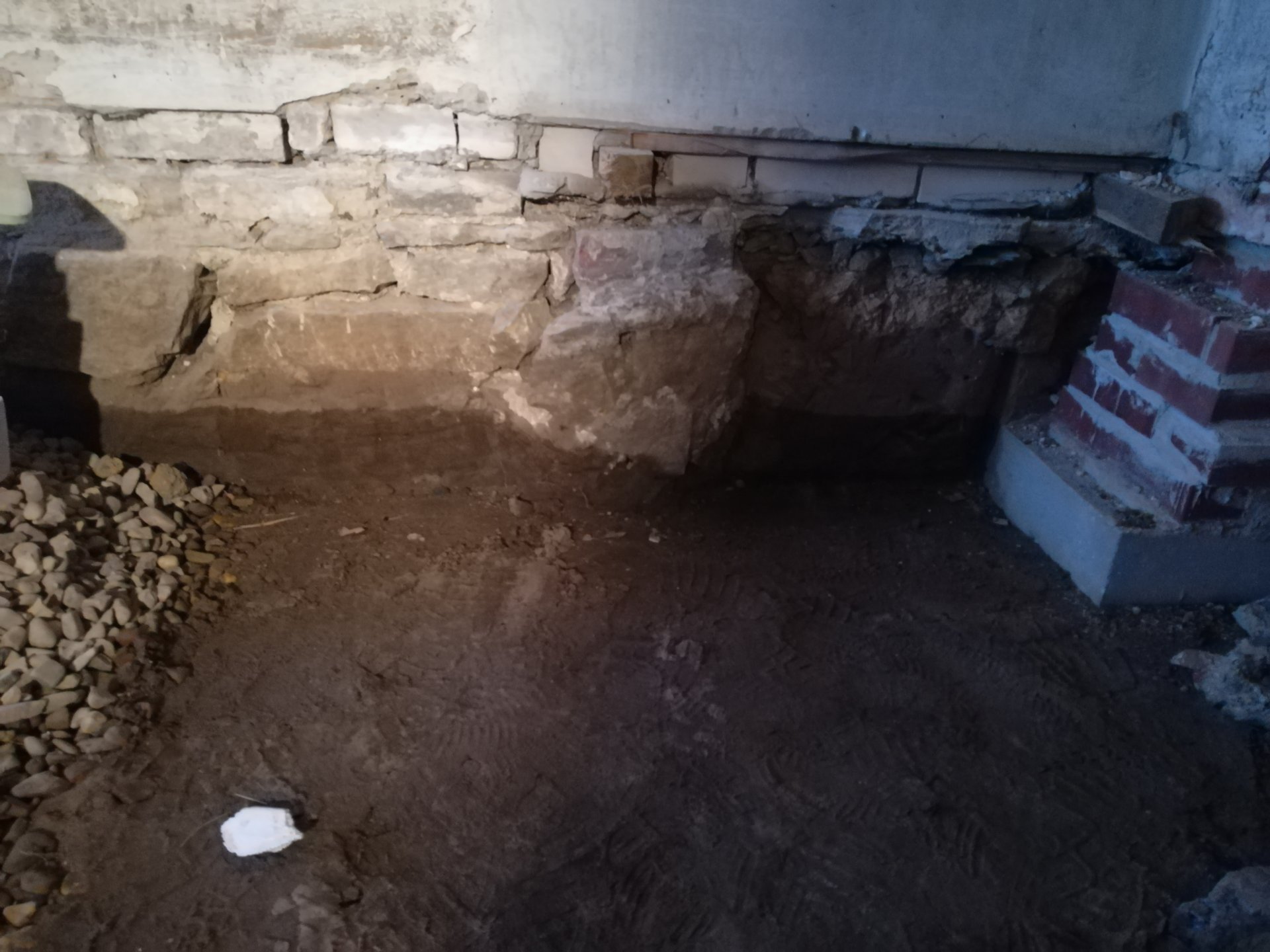

    Letzte Frage. Unter den Fundamenten ist noch eine Erdschicht. Hier steigt das Wasser etwas höher auf Grund der Kapilarwirkung. Sieht man hier auf dem Bild. Kann man etwas dagegen tun? Die Wände an sich waren noch nie nass.

    Entkoppelt ihr den Beton eigentlich von den Wänden oder schüttet ihr den einfach rein?
  14. #14 Langermei, 28.02.2020
    Langermei
    Langermei
    27.02.2020
    10
    Das hab ich mich am Anfang auch gefragt und versucht, da etwas rauszufinden. Fast alle inkl. dem Energieberater haben gesagt, man kann direkt an die Fundamente betonieren. So habe ich es auch gemacht. Einzig an den Aussenwänden habe ich teilweise von innen ein 2 cm Styrodurbrett vorgestellt, zwischen diesem und dem Fundament ausbetoniert und dann die Sohle vor das Brett. Hatte aber eher den Grund, dass das Fundament so uneben war und ich so besser von Innen abmauern konnte an der glatten Kante entlang.
