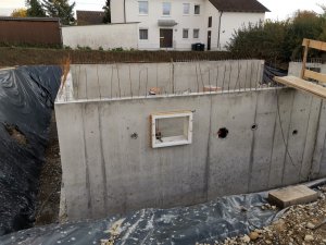

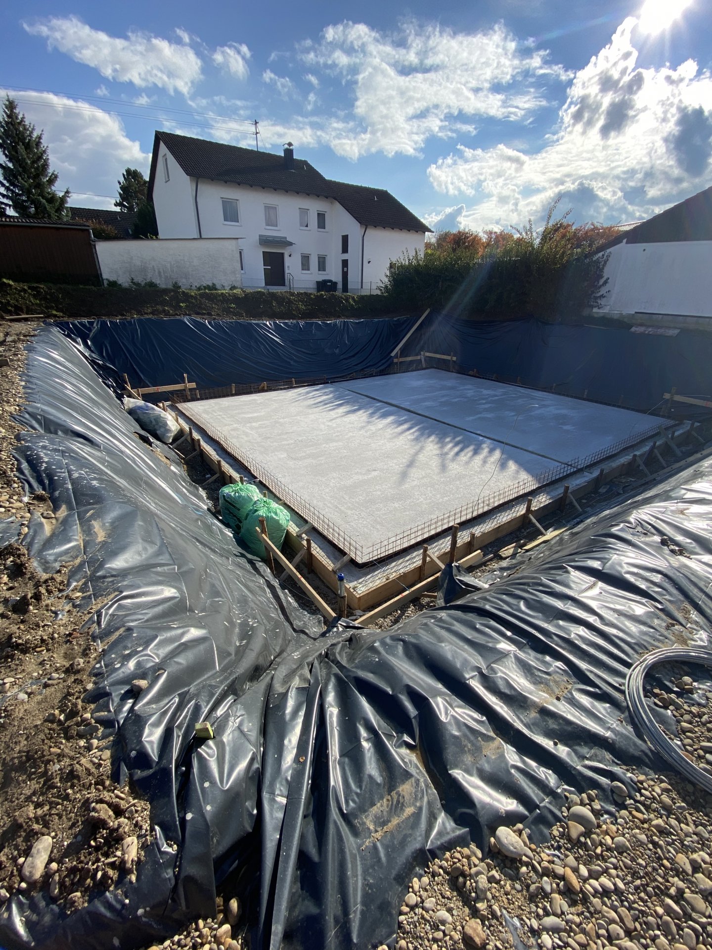

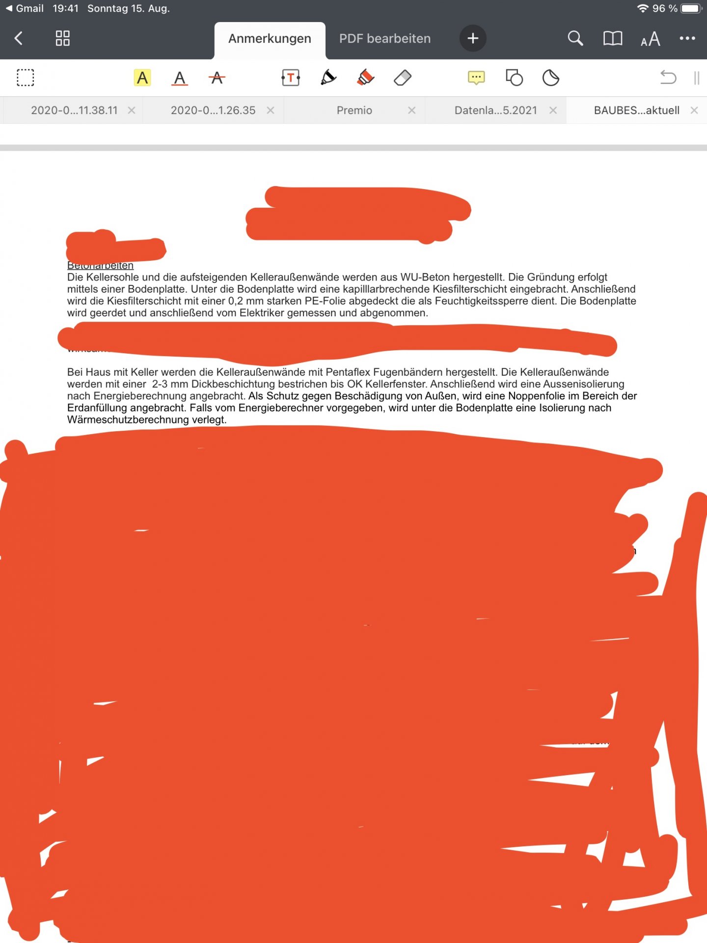

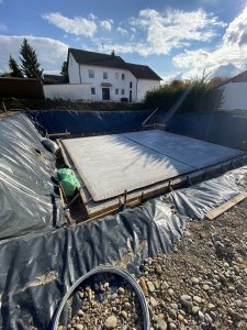

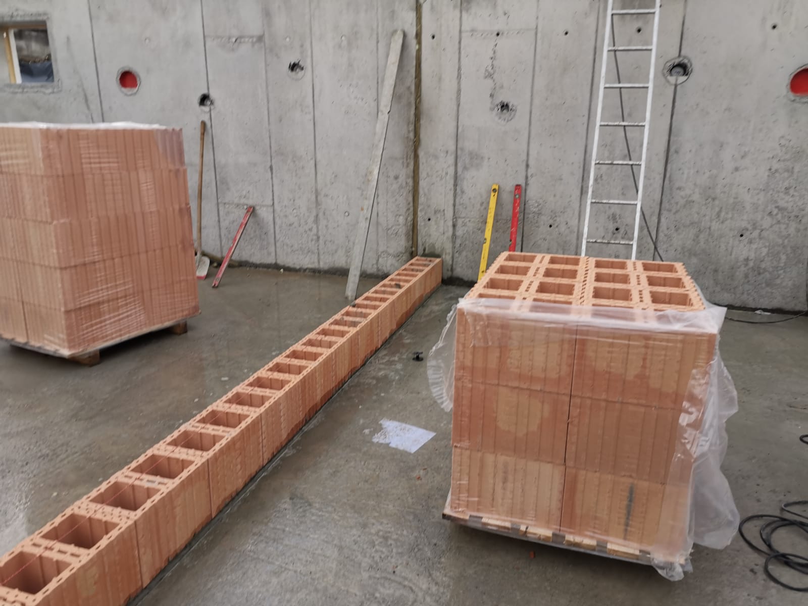

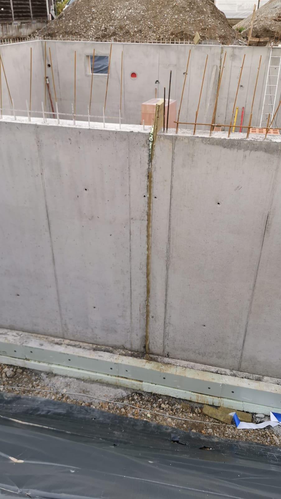

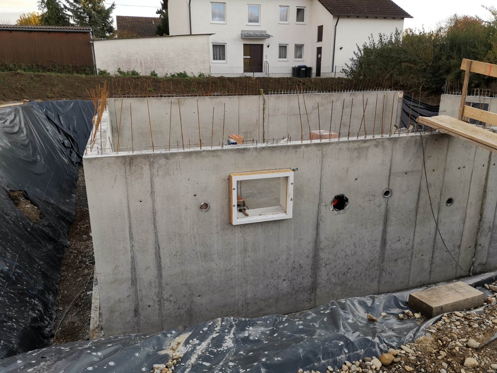

    Wir haben 2020 bei einem Bauträger eine Doppelhaushälte gekauft. Insgesamt stehen auf dem Grundstück zwei Doppelhäuser. Baubeginn war im September 2020. Fertigstellung wird im Dezember 2021 sein.
    Nach den ausgiebigen Regenfällen im Juli 2021, steht nun bei allen Doppelhäusern im Keller ca. 20cm Grundwasser. Der Bauträger sagt er hat alles getan, wegen der Kellerabdichtung (Pentaflex usw.) Mit so einem angeblichen Jahrhundertereignis kann ja niemand rechnen. Ein im Notarvertrag aufgeführtes Bodengutachten wurde nie erstellt und soll jetzt auf unseren Druck hin nachgereicht werden.
    Der Bauträger will nun den Keller mit einer horizontalen Abdichtung versehen.
    Wie soll das aber an der gemauerten Zwischenwand gehen.

    Die Gebäudetrennwand ist doch innen?als zweischalig.
    Schwarz abdichten die Fuge aussen.
    Mechanisch den Beton säubern,auch die BP mit +1m links rechts ,Hohlkehle ausbilden, Abdichtung drauf mit KMP Band ( Haftbrücke etc)
    gibt genug Hersteller ( im System bleiben Weber St.Gobain/Remmers/PCI/Mapai etc ) abschweissen mit Polymer Bitumen 2 lagig würde auch gehen
    Ich nehme an es wird eh noch gedämmt.

    Das wird nix!
    Der Keller wird niemals dicht!!! Die Bodenplatte ist komplett offen durch die Trennfuge…!

    Bringt hier eine Metallplatte (mit Langlöchern) über der Fuge mit draunter gespritztem Sikaflex etwas? Sikaflex verträt extreme Zugkräfte ( 4,0 N/mm² ), und ist im KFZ Gewerbe hoch angesehen.

    In der Bodenplatte muß zwischen den "Doppelhaushälften" keine Fuge sein. Die Schallüberragung über die Bodenplatte ist vernachlässigbar. =Planungsfehler!
    Wenn Grundwasser ansteigt kann diese Schlitz nur von einem Maulwurf von außen abgedichtet werden. Also nie!
    Man kann eine solche Stelle im derzeitigen Zustand, wie Hazzel beschreibt, sehr schön mit einem Dichtband und aufgeschraubter Blechplatte, abdichten. Aber 8 mm stark und 200 mm breit, sollte das Blech schon sein, das mit Betonschrauben angepresst wird.
    Der Beton muß an dieser Stelle von allen Verunreinigungen und der Zementschlämme befreit sein, wenn das Dichtband angeklebt und festgeschraubt wird.
    Für Langlöcher sehe ich keine Notwendigkeit. Aber es müssen genügend viele starke Betonschrauben im Abstand von höchstens 150 mm sein.
    Die Löcher würde ich versetzt vorsehen, nicht genau gegenüber.

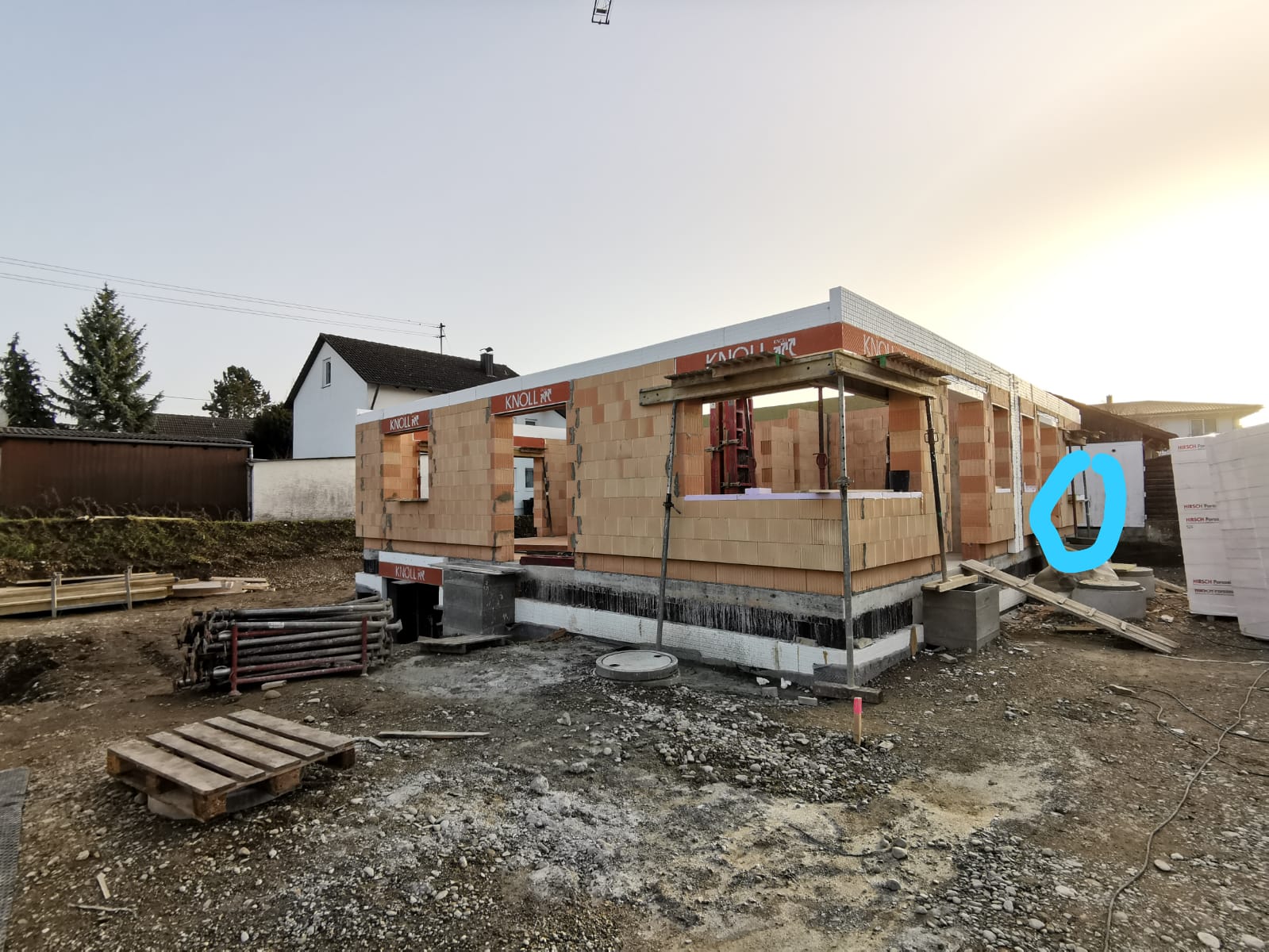

    Vielen Dank,
    Für die vielen Rückmeldungen.
    Vielleicht war meine Beschreibung nicht sehr deutlich ausgeführt.
    Die Bilder sind von dem Stand September 2020-März 2021.
    Mittlerweile steht das Haus bis auf den auf Fliesen usw.
    Estrich ist im Erdgeschoss und Obergeschoss. (Leider kein Bild vorhanden)
    Keller ist komplett mit Wärmedämmung zu und aufgeschüttet.
    Wie kann man da noch was machen?

    Die muss da sein , in der Ausführung.
    Murks ist das.
    Ja.Dicht bekommst das schon ,kostet aber.
    Die beiden Wände im KG raus, hier geht nur noch eine Abdichtung ( hilfsweise von innen), ansonsten aussen wieder ausheben und abdichten.
    An den BP abfräsen im KG und Profile Klemm/Losflansch anbringen oder abdichten.
    Die steigende Fuge mit Epoxy abdichten -Mauer neu errichten.

    hier wurde nicht mal gegen Bodenfeuchte abgedichtet!

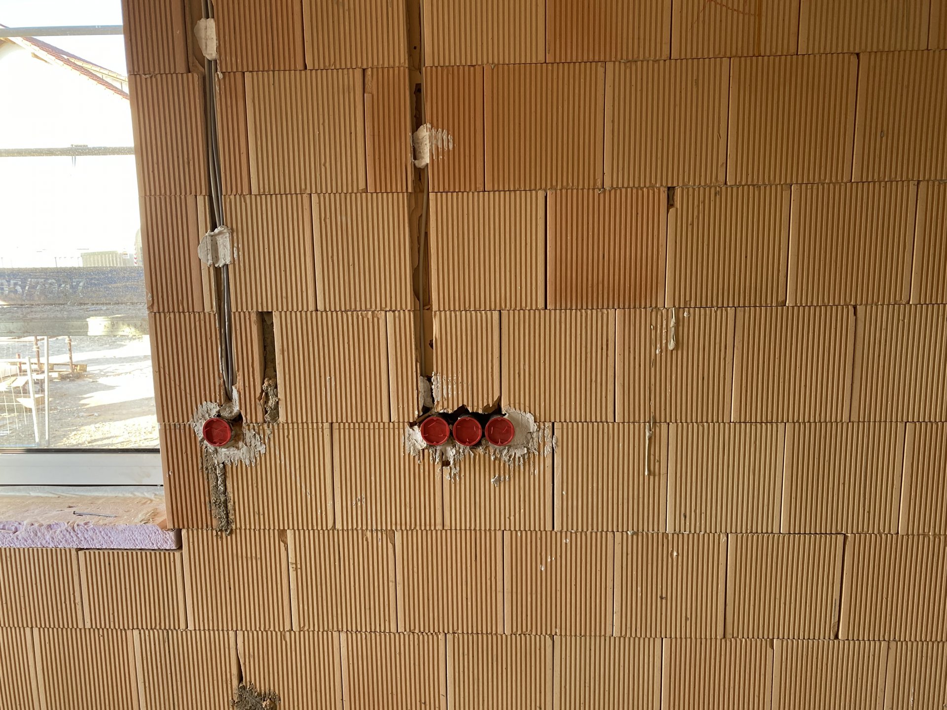

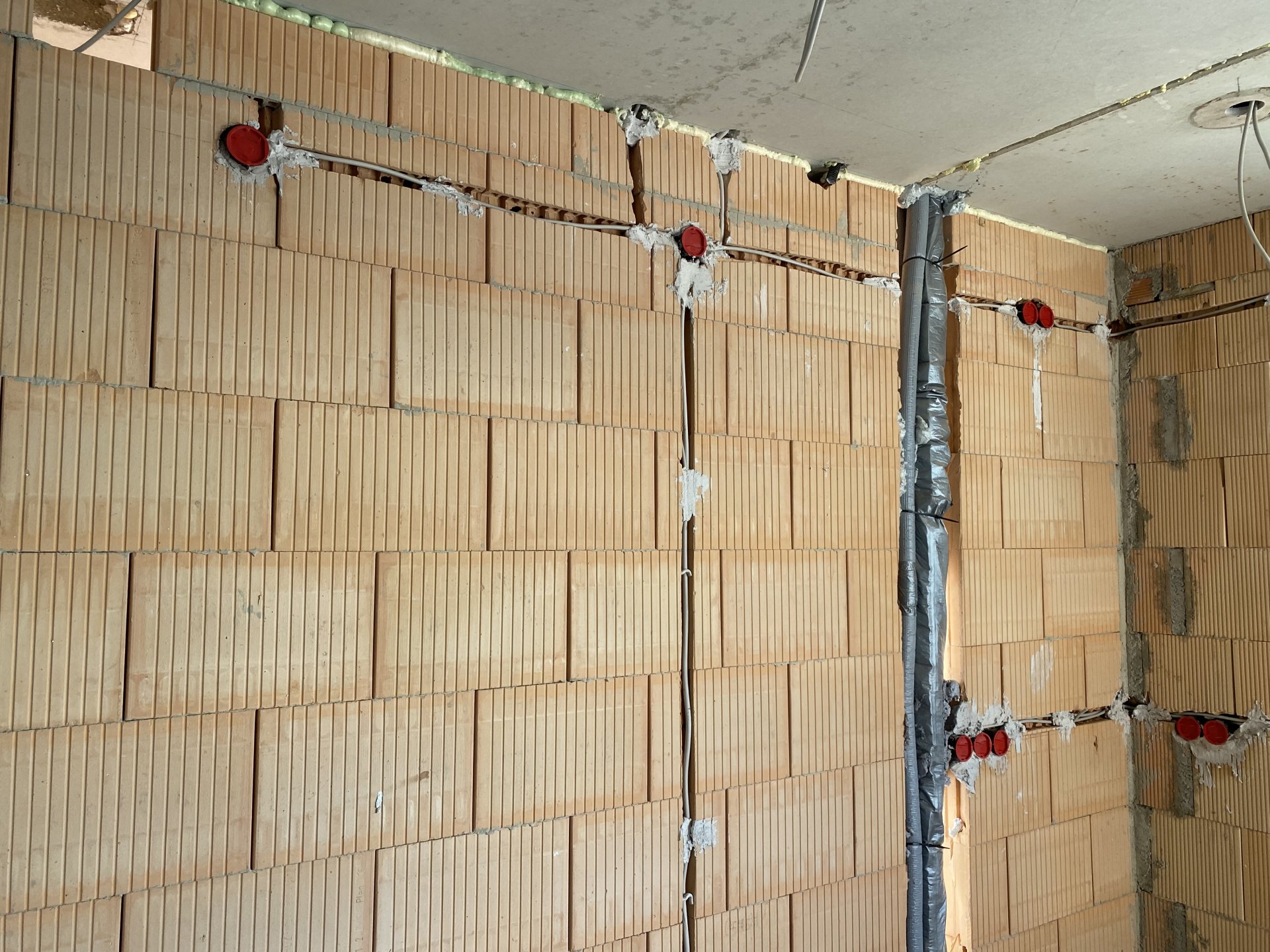

    Wenn wir schon bei der Baubeschreibung sind.
    Dort steht folgendes:
    Die Elektro-Installation wird in Leerohren ausgeführt.
    Außer auf Betonwänden im Aufputz.
    Das stimmt doch auch alles nicht.

    Zeig mal

    Zur Ergänzung die Beschreibung
    zur Elektroinstallation
