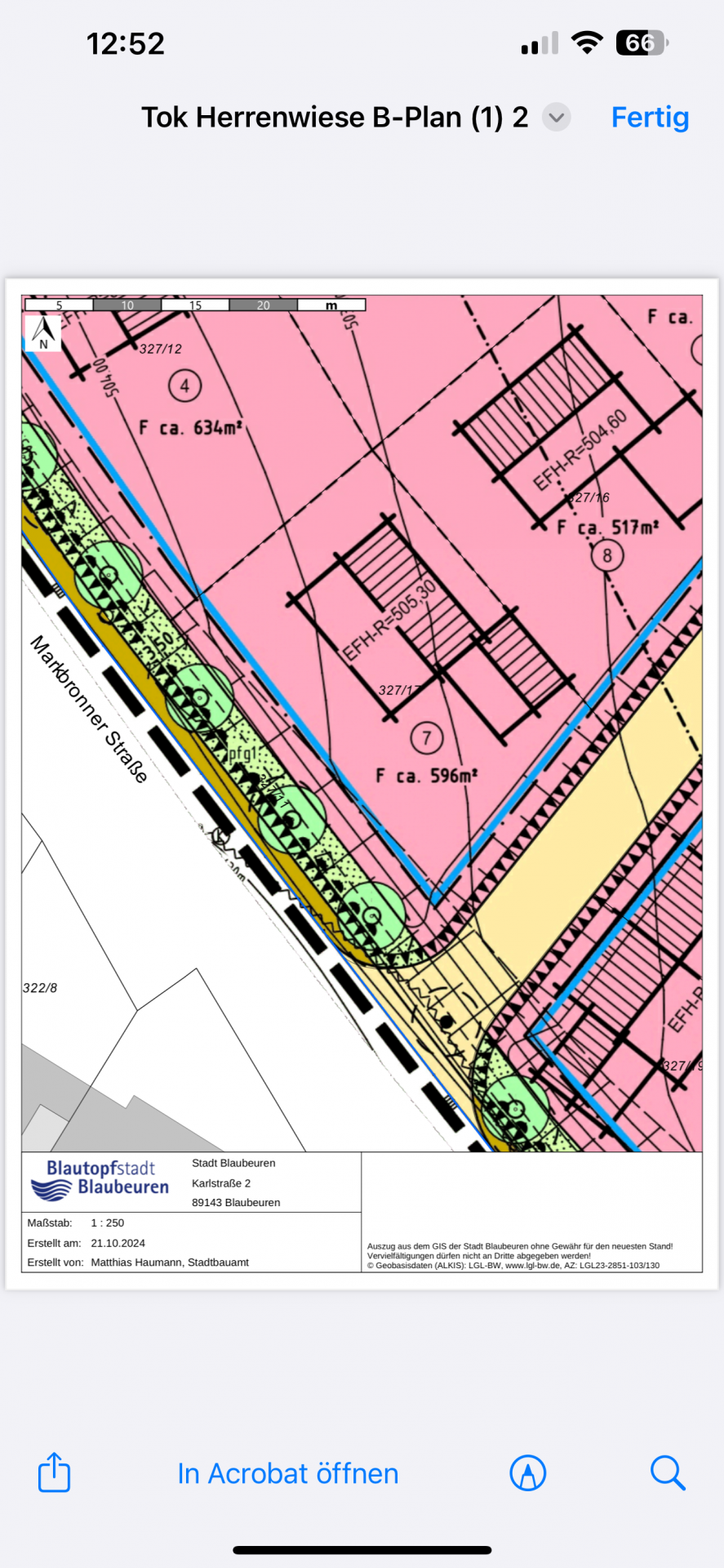

    jetzt fällt mir allerdings eine Sache auf. Da der Architekt mitteilte, dass die Seite mit dem „großen“ Grundstück (falls geteilt wird)soweit passt, habe ich mir es bislang auch nicht genauer angeschaut. Nun fällt mir aber eine Sache auf:
    GRZ(Haus) = (7m*4,5m+10,805m*7m+ 1,30m * 4,9m) / 349m² = 113,505m² / 349m² = 0,33 <= 0,4 => zulässig
    Aber:
    GRZ(Ga+Zu-überragung der Garage+Stellplatz) = (6,00m * 5,2m + 15,50m * 4,00m - 0,7m*6m +2,5*5m) / 349m² = 101,5m²/ 349m² = 0,29 > 0,2 => verletzt?
    oder wird da irgendwie der Anteil aus GRZ-Haus der nicht verwendet wird „gegengerechnet“?

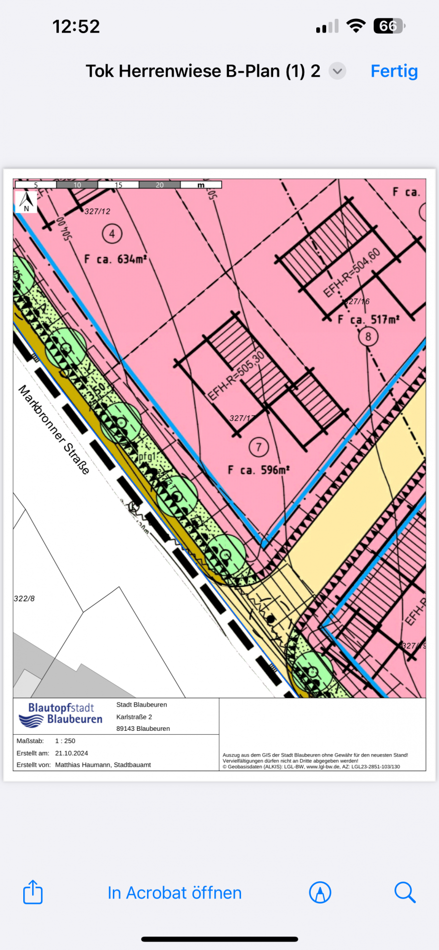

    jetzt fällt mir allerdings eine Sache auf. Da der Architekt mitteilte, dass die Seite mit dem großen Grundstück soweit passt, habe ich mir es bislang auch nicht genauer angeschaut. Nun fällt mir aber eine Sache auf:
    Aber:
    Kann es sein, dass die Pflasterung zwischen der Grenzlinie und Baugrenze nicht in die Berechnung miteinfließt?

    Ja. Ich habe in #11 lediglich die GRZ für die Garage und Zufahrt gesondert ausgewiesen, weil Du zuvor behauptet hast, dass die Garage mit der GRZ 2 gerettet werden könnte.
    Vom Gesetz her gibt es keine GRZ I und II. Das ist nur eine langjährig erprobte Berechnungsmethode, um die Einhaltung der gesetzlichen Vorgaben nachzuweisen. Wie bereits geschrieben, gilt die GRZ für alle Anlagen. Ohne Deine Berechnungsansätze überprüft zu haben (geht mit den mangelhaften Plänen ja auch gar nicht) beträgt die GRZ für das größere Grundstück (113,505m² + 101,5m²) / 349m² = 0,616 > 0,6 = 0,4 + 50% * 0,4
    Da die zulässige Überschreitung von 50% nicht eingehalten wird, ist es völlig egal, wodurch die Überschreitung verursacht wurde.
    So lange Du keinen nachvollziehbaren, der aktuellen Planung entsprechenden Lageplan (s. #2) zeigst, sind derartige Fragen nicht beantwortbar.

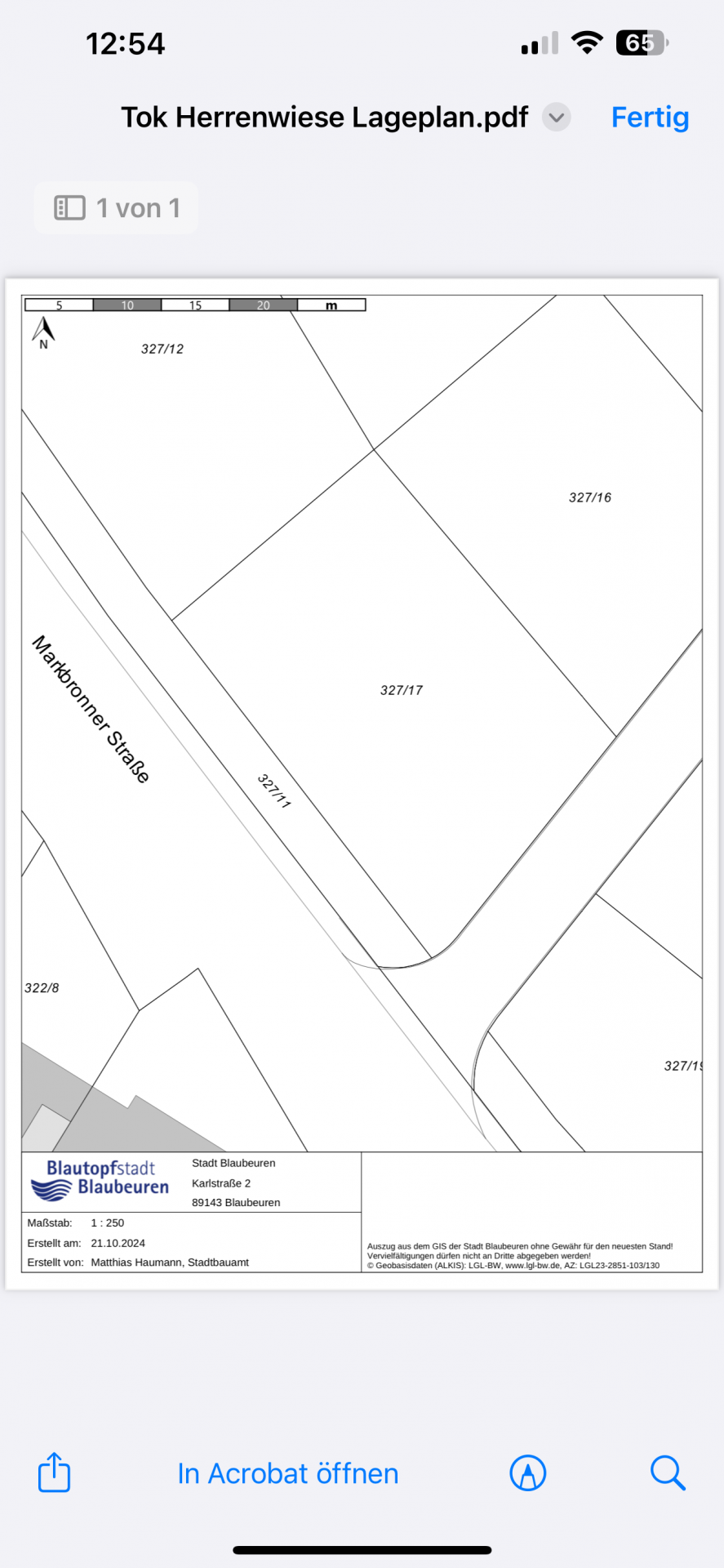

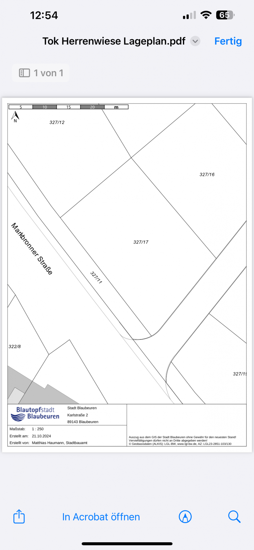

    sind diese Pläne ausreichend? Flurstück 327/17

    Nein.
  17. mechul
    mechul
    27.03.2025
    22
    Lageplan habe ich doch hochgeladen? Was genau wird da gemeint? Textliche Festsetzungen hätte ich noch.
  18. Dimeto
    Dimeto
    22.07.2017
    1.637
    2.148
    Vermessungsingenieur
    NRW
    Du fragtest
    Ohne einen Lageplan, der derartige Flächen darstellt, ist mir jedenfalls nicht klar, was Du meinst. Der Lageplan muss jetzt nicht unbedingt die Qualität des Musterlageplans haben (https://www.bdvi.de/application/files/7415/6940/3469/MusterAL_2005.pdf), obwohl dies natürlich wünschenswert ist, aber wenn Du Fragen zu Deiner Planung hast, musst Du uns Deine Planung auch zur Kenntnis geben und zwar den Stand, auf den sich Deine Frage bezieht.
    Mir ist ohnehin unklar, was Du vom Forum (noch) erwartest. Suche Dir mir Deinem Bruder eine andere Planerin, die was von Ihrem Job versteht und Euch ihre Planung umfassend erläutert.
