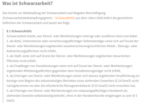

    Aktuell habe ich folgendes Problem: Es sollte ein Fettabscheider (Erdeinbau) erneuert werden. Also Alter raus, Neuer rein. Die Fläche ist mit S-Pflaster gepflastert. Im Angebot führt der GU eine Gala-Bau Firma auf die mit den Erd-und Pflasterarbeiten beauftragt werden soll. Das Angebot dieser Firma ist gesondert im Angebot des GU aufgeführt. Der GU erhält den Auftrag, lässt aber die Erd-und Pflasterarbeiten von einem anderen Nachunternehmer ausführen der im Internet lediglich unter "Hausmeisterdienstleistungen" zu finden ist. Die Ausführung der Pflasterarbeiten ist auch nach zweimaligem nachbessern nicht akzeptabel und überschreitet auch teilweise die Toleranzen nach DIN 18318 "Neu". Da es sich hier um eine befahrbare Fläche handelt nun meine Frage: Muß die Ausführende Firma für diese Arbeiten nicht in der Handwerksrolle eingetragen sein, bzw. einen Nachweis erbringen(Meistertitel o.Ä.)dass sie diese Arbeiten durchführen darf? Und macht sich der GU dann nicht auch strafbar? Für eure Antworten wäre ich sehr dankbar da ich für diesen Fall nicht wirklich was brauchbares im Netz gefunden habe.

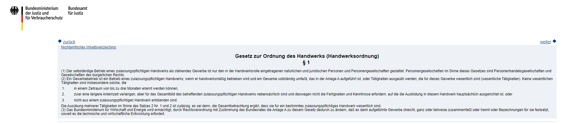

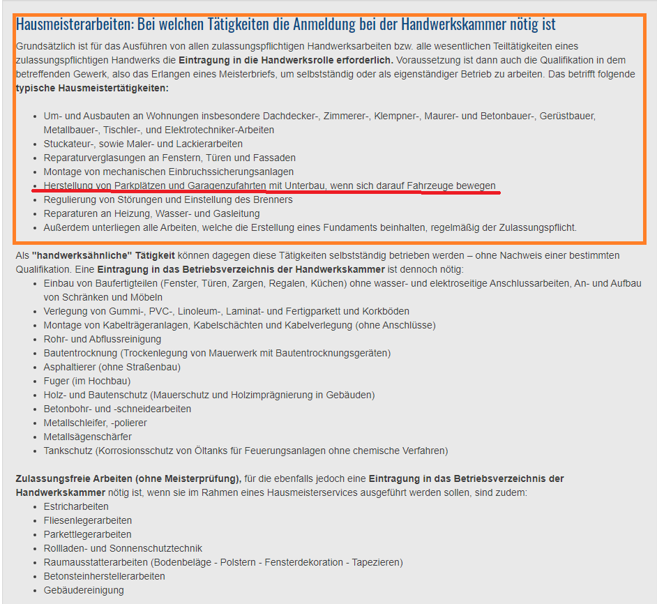

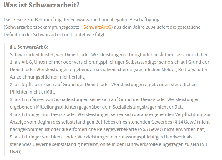

    Ich hab da mal was angefügt. Demnach ist eine Fläche die befahren werden soll nur von eingetragenen Firmen mit entsprechenden Nachweisen auszuführen. Hier muß das Entsorgungsfahrzeug der Stadtentwässerung drauf. Warum Schwarzarbeit? Siehe Punkt 5 unter "Was ist Schwarzarbeit" (Quelle Zoll). Und letztendlich noch das "Gesetz zur Ordnung des Handwerks".

    Siehe noch mal Auszug aus dem o.g. Link:
    Typische Beispiele sind:
    • Private und öffentliche Wohngrundstücke (Wohnanlagen, Reihenhäuser, Einfamilienhäuser, Villen), bei denen Pflasterarbeiten der Garagen oder Grundstückseinfahrten oder an Terrassen und Plätzen erfolgen.
    • Außenanlagen an Gewerbeobjekten, Einkaufspassagen, Fußgängerzonen, Schulen, Kindergärten, Krankenhäusern, Verwaltungsgebäuden, Kasernen usw.,
    • Spiel- und Sportplätze, Außenanlagen von Schwimmbädern, Freizeitanlagen usw.
    • Parkflächen und Parkplätze.
