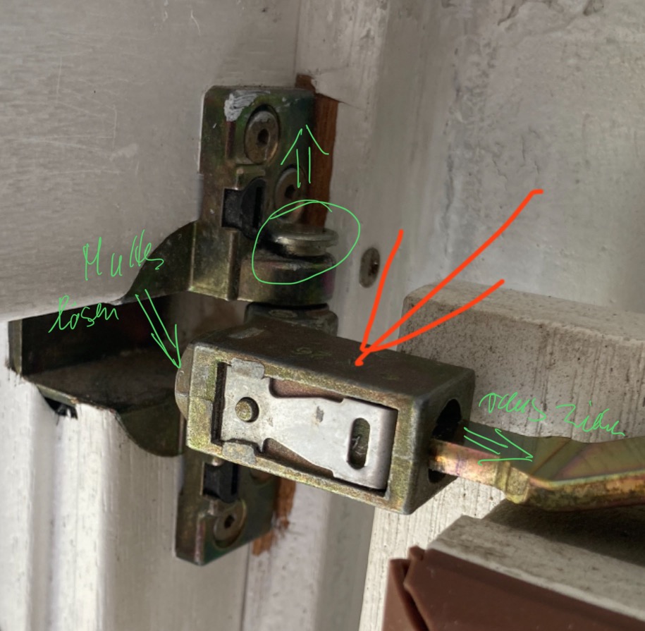

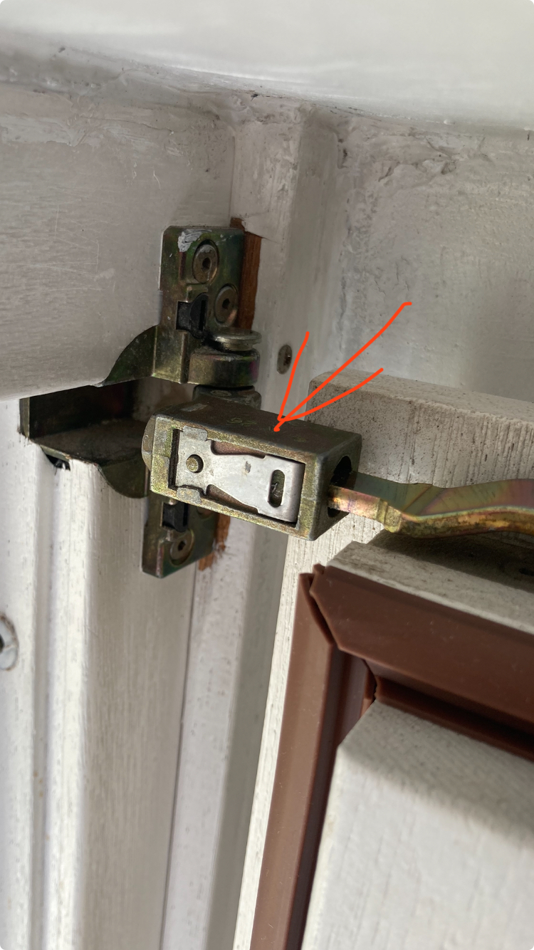

    ich erhoffe mir Hilfe von euch, um ein Scherenarmkopf ( siehe Bild) von GU auszubauen. Leider habe ich keine Ahnung wie ist diesen wechseln bzw. austauschen soll.
    Dieser Scherenarmkopf Ist zum einen mit einem Metallbolzen am Scherenlager befestigt und auf der anderen Seite am Gestänge. Den Bolzen zu entfernen ist kein Problem aber irgendwie bekomme ich den Scherenarmkopf nicht vom Gestänge ab.
    Diesen Scherenarmkopf kann man nachkaufen somit muss er auch zu demontieren sein.
    eventuell hat dies schon jemand gemacht und kann mir helfen.
    Vielen Dank vor ab an alle

    Den Bolzen nach oben raus schieben, dann die Mutter lösen und den Arm aus dem Kopf schieben - in aller Regel ist die Mutter fest-drehbar gelagert, so dass du den Arm beim drehen raus drückst.

    Werde ich morgen sofort ausprobieren. Ich hatte dies auch schon mal probiert, aber ich hatte das Gefühl, dass sich die Mutter irgendwann nicht mehr drehen ließ und habe dann abgebrochen um nichts abzubrechen. Eventuell muss ich es in diesem Moment einfach mit mehr Kraft nochmals versuchen.
    Ich werde berichten :-)

    nochmals vielen Dank. Mit Deinem Rat habe ich den Kopf ausbauen können.
