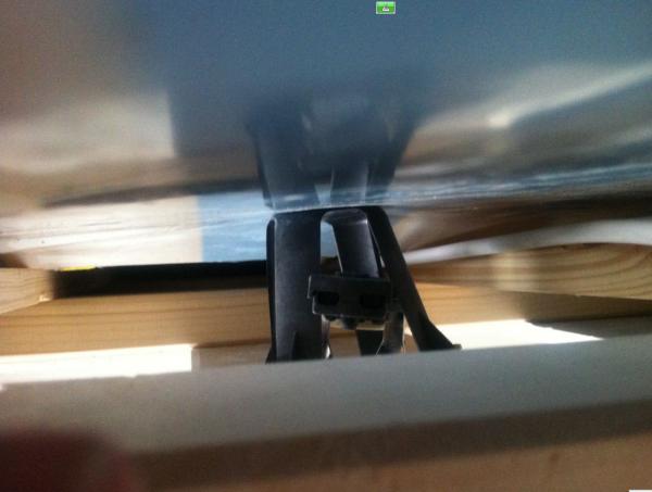

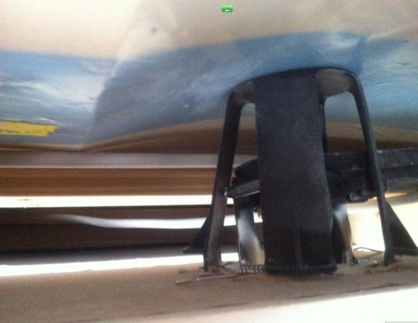

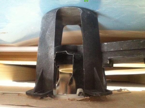

    wir bauen gerade unseren Dachboden aus und ich möchte gerne genannte Einbaustrahler in die Decke setzen.
    Vom untersten Punkt der Rigipsdecke zur Dampfbremse sind es 6 cm.
    Meine Einbaustrahler haben eine Einbauhöhe von ebenfalls 6 cm.
    Zusätzlich habe ich noch Abstandshalter verbaut, die meine Dampfsperre nochmal ein Stück weit hoch drücken.
    Der Abstand zwischen Einbaustrahler und Dampfsperre beläuft sich auf ~3,5-4,0 cm.
    Eigentlich möchte ich alles auf LED-Leuchtmittel aufbauen, würde aber gerne wissen, ob ich im Extremfall auch max. 50W Halogenstrahler nutzen kann mit Alureflektor.
    Leider finde ich nichts brauchbares im Internet zur möglichen Produzierten abwärme und dem damit verbundenen Brandschutz.
    Es sind ca. 25 Einbaustrahler aufeiner Fläche von ca. 120 m² verteilt.
    Anbei ein paar Bilder
    Meine Frage nun, ist das zuläßig oder bekomme ich Probleme?
    Danke

    Ist es nicht so, dass die Hersteller solcher Einbauspots Angaben darüber vorgibt, wieviel Abstand man zu brennbaren Produkten halten muß?

    http://www.elv-downloads.de/Assets/Produkte/7/726/72668/Downloads/72668_Druckgusseinbaustrahler_UM.pdf
    Die Abstände halte ich soweit ein.
    Allerdings bereitet mir der Punkt:" Das Einbauleuchtenset darf nicht in Decken oder Wänden eingebaut werden, die wärmedämmendes Material enthalten
    " sorgen.
    Ist meine Dampfsperre als Trennung zur Mineralwolle anzusehen oder eben nicht?
    Anbei, ich weiss auch nicht wie ich diesen Punkt vor der Bestellung überlesen konnte. Men Hauptaugenmerk lag wohl eher bei den Abmaßen, wegen der geringen Höhe.

    Ich würde eine Dampfsperre keinesfalls als Trennung zur Wolle ansehen. Die Dampfsperrfolie wird sich bei (zuviel) Hitze ebenfalls verformen/auflösen/schmelzen...

    Naja, meine Frage bezog sich nicht auf die Vor/ Nachteile des GU10 Sockels, wobei ich nicht beratungsresistent bin,
    sondern viel mehr auf die zu erwartende Wärmeentwicklung bei 50W Halogen, oder der Herstellervorgsben in Bezug auf LED.
    Ich werde das wohl mal im kleinen Maßstab aufbauen um die Temperatur sowohl bei Halogen, als auch bei LED zu messen.
    Sven
