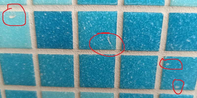

    Hallo!
    Ich habe mir günstige Mosaikfliesen (Material: Glas) gekauft, die wurden schon verlegt und zwar in einem Badezimmer das ich praktisch nicht benutzte (es wurde nicht geduscht). Ich merke, dass die Fliesen einfach hässlich aussehen und haben Löcher.
    Es kann sein dass ich verrückt geworden bin und ich stelle mir nur vor, dass sie vorher besser ausgesehen habe, aber kann es sein dass sie unter dem Einfluss von Sonne, Chemie in Fliesenkleber, Vliesskleber, Farbe oder was auch immer kaputtgegangen sind? Hatte jemand ähnliche Erfahrungen?
    Beispiel beigefügt.
    Danke im Voraus

    Ich würde mal behaupten, dass das schon immer so war, da in den Löchern/Rissen scheinbar Fugenmasse ist.

    Die Fugenmasse ist eher grau, das, was ist in der Mosaik sehe ist eher weiß.

    Nein. Warum sollten sie?

    Das ist Fugenmasse.

    Dann versuche halt mal, mit dem Daumennagel die Placken abzulösen.
    Nein.
    Wir haben selbst mal Glasmosaik verlegt. Außerdem fürs neue Haus einige Matten zu Hause rumliegen gehabt. Die sind ja alle nicht glatt, teilweise auch leichte Macken in den Kanten. Das siehst Du auch gut in diesem Bild. Sollte mich also nicht wundern, dass leichte, nicht sichtbare Macken erst nach der Verfugung zum Vorschein kommen, wo sich die Masse dort festgesetzt hat.
