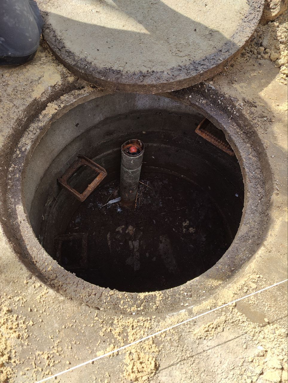

    ich hätte mal ne Frage. Wir wollen bei uns im Garten eine kleine Fläche für den Gartenpool pflastern. Das Problem ist, dass dort ein Gulli (o.ä.) ist. Wir wissen nicht was das ist und mussten da auch noch nie ran. Kann mir jemand sagen was das ist und ob wir den einfach zupflastern können (im Zweifel müsste man der Stelle halt mal die Steine hochnehmen, wäre sowieso Aufwand, da dort ja der Pool draufsteht. Wir haben den Mal geöffnet und dadrin scheint nur Erde zu sein.
    Das einzige was ich mir vorstellen kann ist, dass da irgendwie nen Rohr langgeht was das Regenwasser abführt. Am Ende des Grundstücks gibt es einen Entwässerungsgraben und hier münden zwei Rohre, eines davon auf Höhe des Gullideckels.
    Beim zweiten am andern Grundstücksende ist kein Gulli?! Ich hänge mal ein Foto ran, evtl. könnt ihr was damit anfangen.

    Das könnte ein Sickerschacht sein, der inzwischen voller Sediment ist. Den solltest du für Wartungsarbeiten (unter Anderem regelmäßiges Beräumen) und zu Kontrollzwecken zugänglich halten.

    Wie bzw. wohin verläuft denn das Regenwasser aus den Fallrohren eures Hauses?
    Vielleicht sollte man da mal eine Kamera durchschieben und kommt dann bei diesem Sickerschacht an, der vermutlich als "Vorfluter" dient und einen Überlauf zum benachbarten Kanal hat.
