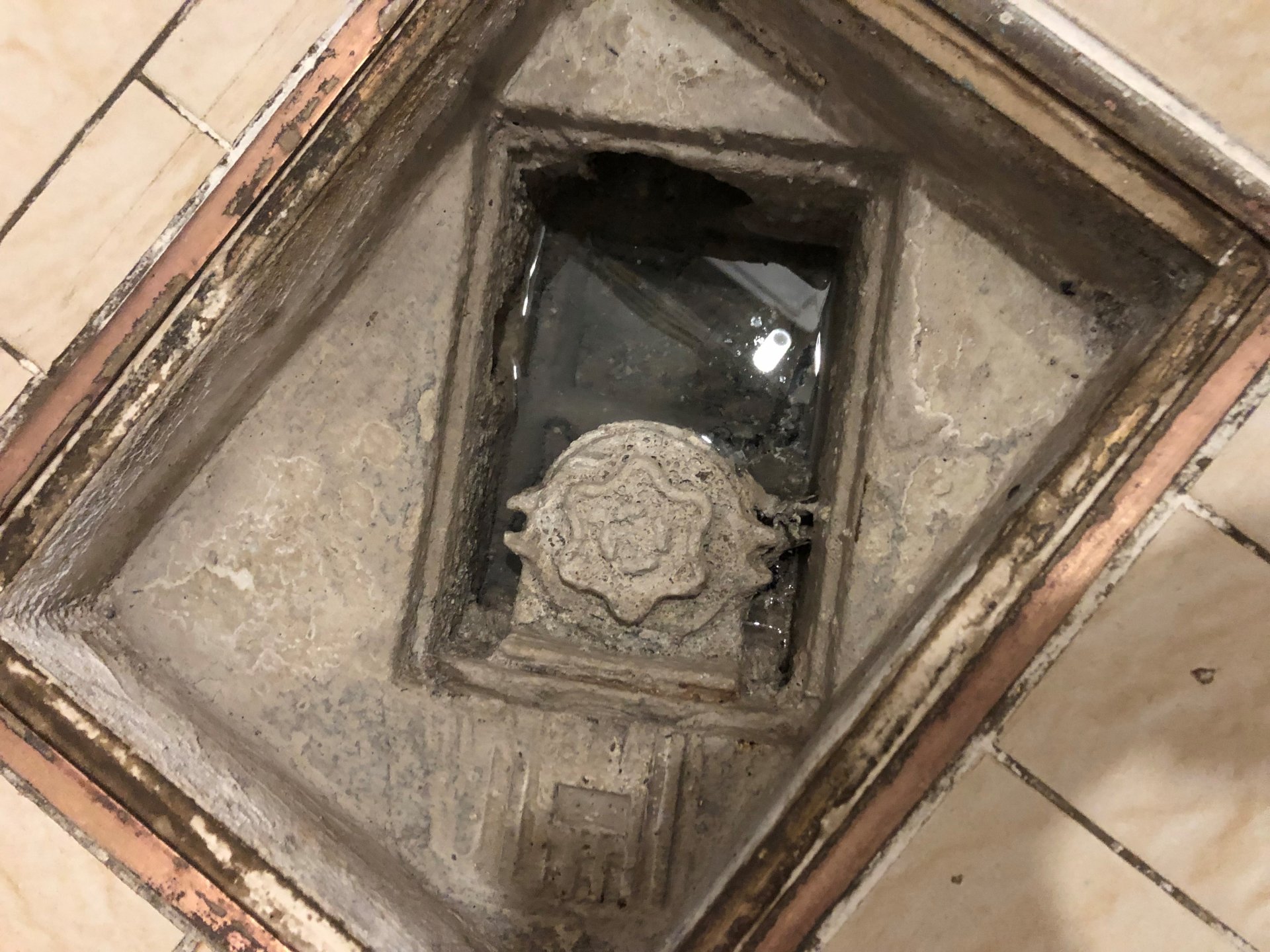

    Wir haben in unserem Haus (Baujahr 1950, kernsaniert 2021, allerdings nicht von uns) in der Waschküche im Keller ein Gully. In der Waschküche befindet sich eine Dusche, ein Waschbecken und die Waschmaschine. Die drei Abflüsse gehen alle in den Gully/Schacht.
    Jetzt ist es so, das manchmal Wasser aus dem Gully hochkommt. Allerdings kann ich keine Regelmäßigkeit feststellen. Es ist eigentlich immer so, wenn man die Dusche lange laufen lässt, nach ca 5min das Wasser langsam aus dem Gully nach oben kommt. Es bildet sich eine Pfütze. Welche dann aber auch relativ schnell (15-30min) wieder abgelaufen ist. Das gleiche ist auch, wenn die Waschmaschine läuft bzw. Wasser abpumpt.
    Jetzt hatten wir es aber auch schonmal, dass keine Geräte gelaufen sind und plötzlich in der ganzen Waschküche ca 3cm Wasser stand. Am nächsten Tag ist es dann wieder abgelaufen. Einmal war das, als es den ganzen Tag geregnet hat. Wir hatten aber auch schon Phase, da hat es tagelang geregnet und da war nichts im Keller. Zudem frage ich mich, ob es überhaupt vom Regen abhängt.
    Ich habe das Gitter mal abgenommen und alles gereinigt bzw. ordentlich Dreck aus dem Schacht geholt. Daran lag es wohl aber nicht, da es danach wieder passiert ist. Ich frage mich auch, was das für ein Teil unten auf dem Bild ist? Läuft dadurch das Wasser ab? Oder eher nach unten weg?
    Im Anhang ist ein Bild vom Schacht, das Gitter aber ich für das Foto abgenommen.
    Hat noch jemand Tipps bevor ich einen Handwerker anrufe?

    Die Wege des Wassers wird dir keiner aus der Ferne erklären können.
    Der Revisionsschacht sollte aber zu einem richtigen Gully in Richtung Straße führen.
    Da könntest natürlich auch noch rein sehen, aber wahrscheinlich ist es eher ein Fall für einen Kanalreiniger.

    Ihr habt also EINEN Gully (der ist männlich).
    Das nennt man Rückstau und kommt täglich tausendfach vor.
    Wenn Euer Keller nur gelegentlich ein bisschen unter Wasser steht, habt Ihr Glück.
    Alle Entwässerungsgegenstände unterhalb der OK Straße sind gefährdet.
    Der Gully, an den alles angeschlossen ist, scheint einer mit Rückstauverschluss zu sein, der wohl nicht zuverlässig funktioniert. Wenn er aber funktioniert, lässt er während des Rückstauereignisses Deine eigenen Abwässer auch nicht durch und die Suppe steht auf dem Fußboden.
    Meine Pauschallösung für solche Bodeneinläufe, den manuellen Verschluss immer geschlossen zu halten und nur bei Bedarf zu öffnen, greift hier leider nicht, weil dann ja Dusche, WM etc. auch nicht nutzbar wären.
    Die hülfe nur eine Hebeanlage, wenn denn auf die Kellerdusche nicht verzichtet werden kann.
    Die Waschmaschine ließe sich leicht über die Rückstauebene entwässern und für den WZ gibt es Rückstauverschlüsse am Syphon.

    Ein Überstau bei Trockenwetter deutet darauf hin, dass der Abfluss behindert ist. Entweder gibt es eine Verstopfung oder einen Schaden an der Leitung, eventuell auch beides. Da empfehle ich eine Reinigung und anschließende Kamerabefahrung (mit Videoaufzeichnung).
    Der Überstau bei Regenwetter könnte durch einen Rückstau im Kanalsystem verursacht sein.
    Grundsätzlich müssen alle Entwässerungsgegenstände oberhalb der Rückstauebene angeschlossen werden. Im Keller braucht man dafür regelmäßig eine Hebeanlage.
    Der Rückstauverschluss am Bodenablauf sollte nur bei Bedarf geöffnet werden und ansonsten stets geschlossen sein.

    Da hilft eigentlich nur, einen Kanaldienstleister für eine TV-Dokumentation und bestenfalls auch Ortung zu bestellen, da du ja anscheinend gar nicht weißt wo welche Rohre hingehen...
