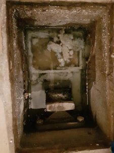

    Hi,
    wir haben vor einiger Zeit ein Haus gekauft und für die Waschmaschiene gibt es aktuell nur einen sinnvollen Anschluss im Haus. Dieser ist im Keller (der Voreigentümer hatte seine Maschiene ebenfalls dort stehen). Für das Abwasser haben wir an dieser Stelle jedoch nur einen Abgang - dieser führt in ein Abwasserrohr, welcher mit dem danebenliegenden Gully verbunden ist. Ich würde behaupten der Gully hat auch einen Rückstau. Nun ist es leider so, dass das komplette Wasser vom Gully überläuft und somit der Keller voll mit Wasser läuft.
    Den Gully habe ich mal auf gemacht und wie vermutet war dieser voll mit Dreck. Der Dreck befand sich allerdings nur in dem kleinem Gully "Schacht" - also im Zwischenraum des Gullys. Zusätzlich habe ich soeben etwas Rohrreiniger hinein getan. Weiss aber nicht ob das bereits ausreicht. Leider sind wir Handwerklich nicht so fit, ich bin daher über jeden Tipp dankbar, damit das Wasser wieder ablaufen kann!

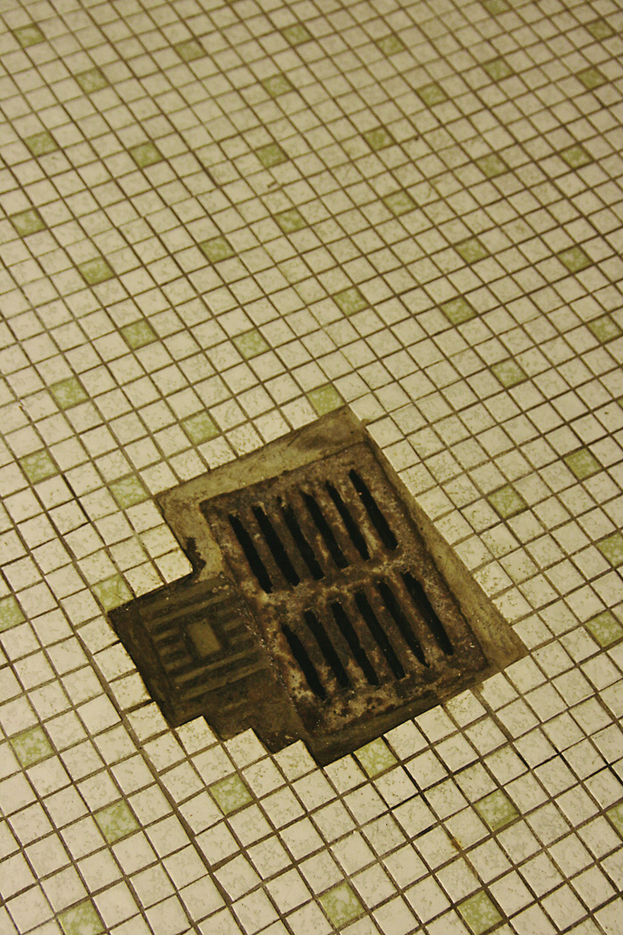

    Was ist für dich ein Gully? Fotos von der Situation bitte
  3. peytey
    peytey
    19.12.2017
    Werde später mal ein Foto machen, hier mal ein Ähnlicher "Gully" von Google Fotos.
  4. #4 Fred Astair, 19.12.2017
    12.844
    6.696
    Vergiss den ähnlichen Gully. Entweder Du machst selber Fotos wenn Du Hilfe erwartest oder Du gehst besser gleich zu einem Installateur wenn Du zwei linke Hände hast.
    Der Bodenablauf hat vermutlich (hoffentlich) keinen Rückstau, sondern einen ebensolchen Verschluss. Wenn Dein Keller, wie zu vermuten ist, unter der Rückstauebene liegt, sollte der auch dauerhaft geschlossen bleiben und nur mal kurz manuell geöffnet werden, wenn Du einen Eimer Wasser auskippst.
    Der Ablauf der Waschmaschine muss oberhalb der Rückstauebene und in Fließrichtung hinter der Rückstausicherung eingebaut werden.

    Es könnte sich um einen Gulli mit einem absperrbaren Ablauf handeln . Ob der geöffnet oder verschlossen ist??

    Also so sieht der Ablauf tatsächlich aus. Anscheinend doch ohne Rücklauf... konnte es gefüllt mit Wasser nicht richtig erkennen. Aus dem Rohr kommt entsprechend Wasser sobald die Waschmaschiene abpumpt

    Ich weiss das es kein schöner Anblick ist, aber das Teil haben wir eben nie geöffnet.
    Nun ja, danke für die ganzen Aufklärungen! Unser Klempner kann leider erst nächstes Jahr kommen, daher hatte ich gehofft eine schnellere Lösung zu finden. Mit 3 Kindern bis ins nächste Jahr ohne eine Waschmaschiene ist eben nicht einfach...
    Meine Vermutung liegt jetzt allerfings darin dass das Rohr welches von der Waschmaschiene abgefangen wird an einer Stelle verstopft ist. Eventuell führt dann ja noch ein Zwischenrohr zu diesem ekligen Ablauf hin und daher läufts über. Ich probiere mein Glück morgen auch an dieser Stelle mit etwas Rohrreiniger.

    Finger weg von diesen Rohrreinigern ! Die reinigen nur den Geldbeutel sonst nix.
    Der Tip einen Handwerker zu rufen ist gut !
    Ansonsten :
    Wie wäre es wenn du einfach mal mit einem Gartenschlauch etwas Wasser in den von der Waschmaschine benutzten Ablauf lässt
    und dabei schaust ob es in deinem "Gully" (Gully ist für mich übrigens etwas Rundes, das 3-4 Nummern größer ist) landet und was dort passiert.
    Und dann schaust du dir einfach mal genau an wo das Wasser herkommt und wo und wie gut es abläuft.
    Kannst ja auch direkt in den Ablauf Wasser reingeben.
    Je nach Geschmack Handschuhe anziehen und deinen "Gully" danach auch mal auspumpen und saubermachen.
    Wenn du das verstopfte Rohr gefunden hast, schaust du weiter !
    Bei Abflüssen von Waschmaschinen ist oft an Bögen und Engstellen alles durch eine leckere Mischung aus Flusen, Dreck, Seife und Haaren zugesetzt.
    Gott sei Dank oft recht leicht mechanisch lösbar mit Finger, Hand, Greifer, Spirale usw.
    Aufpassen und tu dir nicht weh !
