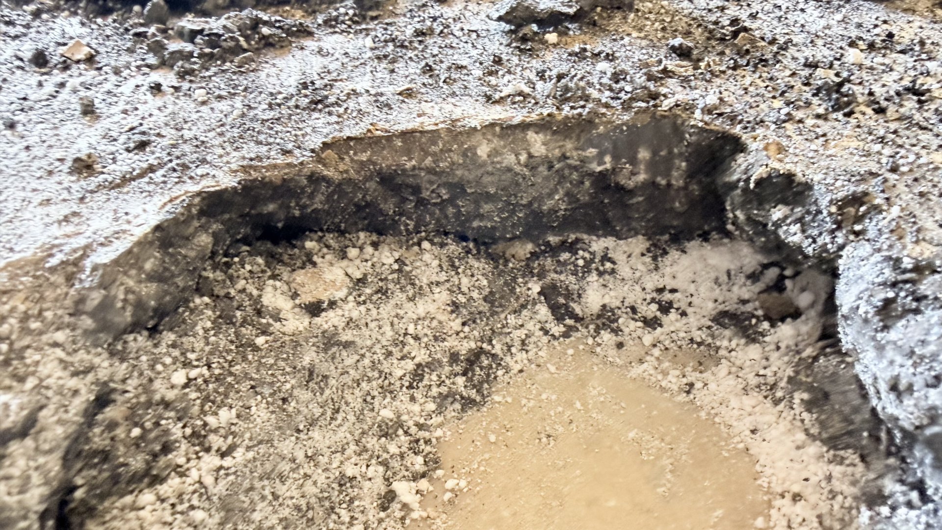

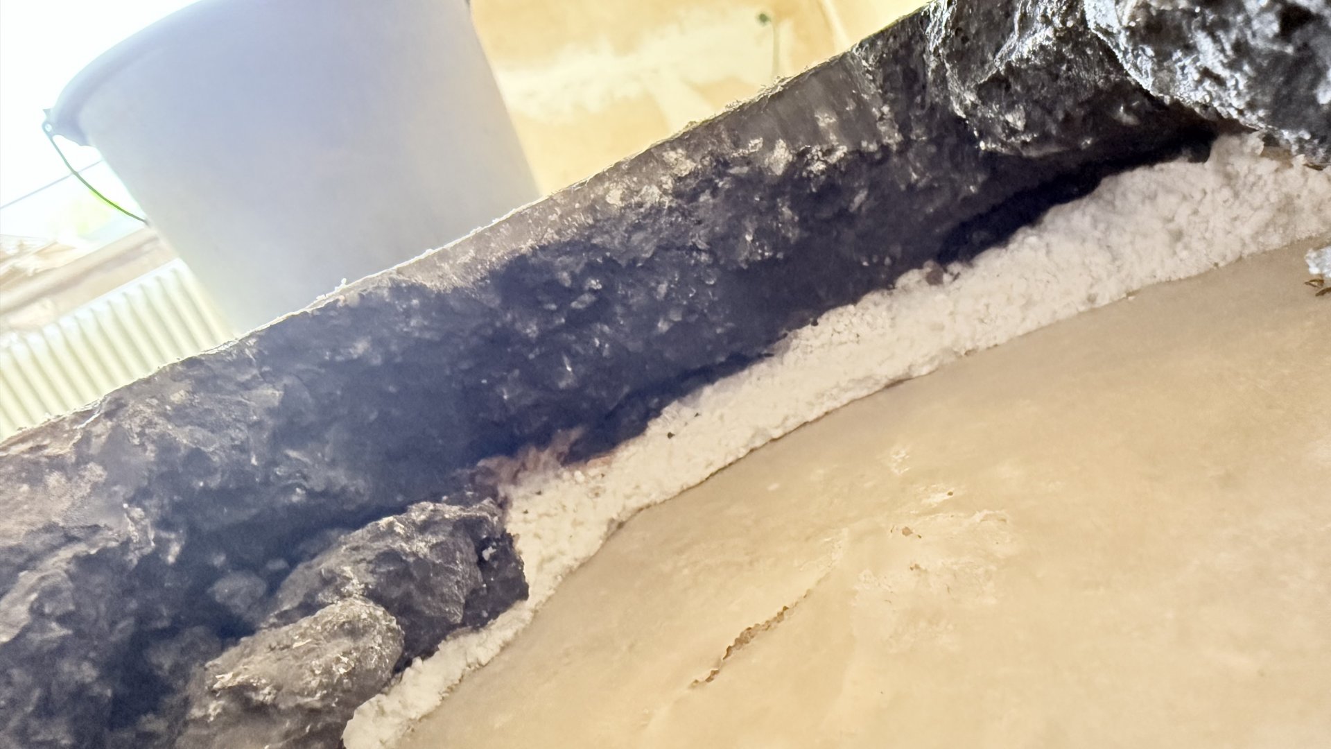

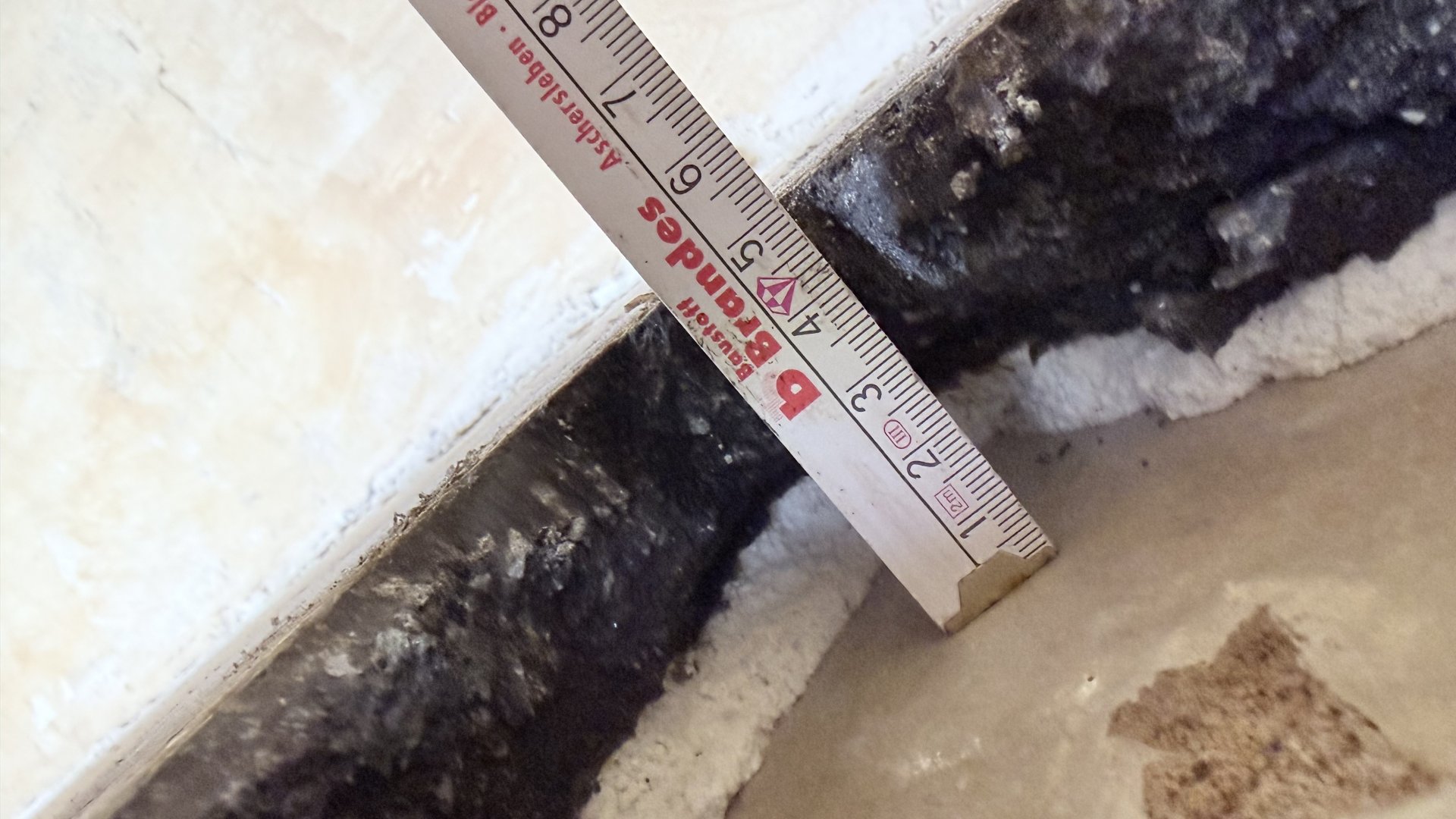

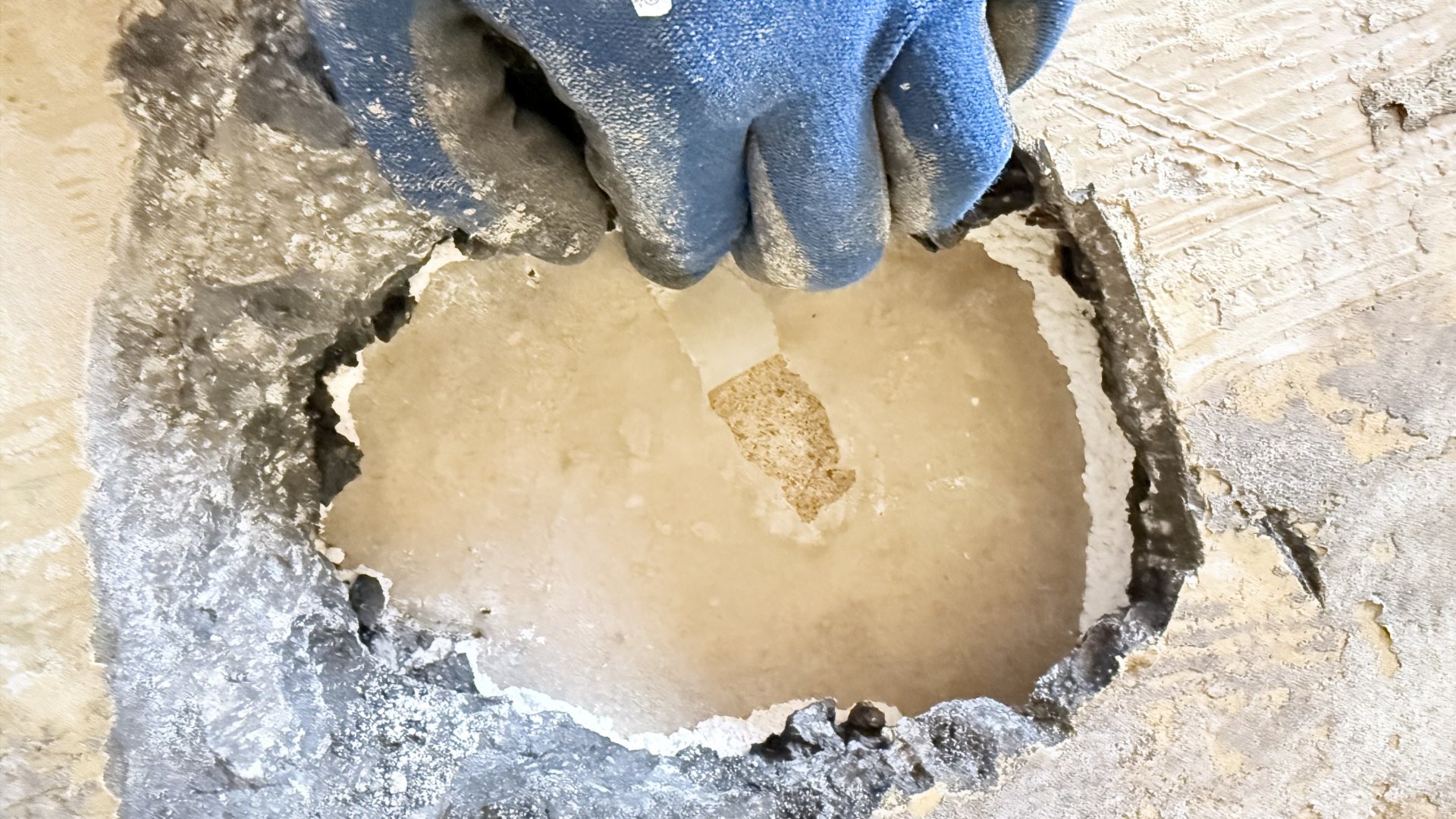

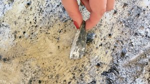

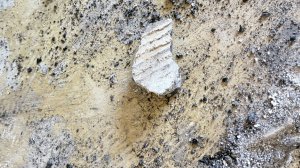

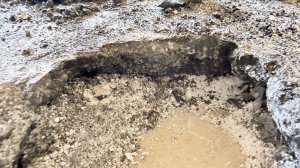

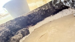

    IMG_8375.jpeg Hallo Leute,
    Wir haben ein Fertighaus aus dem Jahr 1972 von Alpine Holzindustrie gekauft. Wir wollten den Estrich herausstemmen mussten aber feststellen, dass wir keinen klassischen Estrich haben. Könnt ihr vielleicht erkennen worum es sich hier handelt und ob wir besorgt sein müssen? Wir wollen den gesamten Bodenaufbau rausholen.
    Unter dem Styropor ist eine Folie und darunter ist eine harte sandige Masse.
    liebe Grüße

    Schon mal dran gerochen?
  3. Derro
    Derro
    18.06.2026
    Ja aber es riecht nach nichts irgendwie

    Weshalb möchtet Ihr den Asphaltestrich denn rausholen ?
    Eure Fragestellung wurde hier: https://www.hausbau-forum.de/threads/schwarze-2cm-dicke-teer-schicht-statt-estrich.b4v6g2/#c1r5s4 bereits beantwortet, und der antwortende "rick2018" hat in seiner sehr sehenswerten Traumvilla https://www.hausbau-forum.de/thread...ndaemmung-erfahrungen.v1c0b1/page-107/#b3c1f5 absichtlich Gußasphalt verwendet.
    Bei Eurem Haus hat der vermutlich noch eine andere Zusammensetzung, wird aber nach 54 Jahren heute keine Problemstoffe mehr abgeben.

    Zum Problem wird es erst, wenn sie es ausbauen wollen. Denn dann möchte der Entsorger einen Nachweis auf PAK und Asbest. Könnte beides enthalten sein. Aber mit Gewissheit weiß man das erst nach einer Laboruntersuchung. Asbest wäre "unproblematisch" so lange man den Asphalt nicht bearbeitet und bei PAK kommt es auf den Grenzwert an.

    Wir wollen eine Fußbodenheizung einbauen und deswegen soll der Bodenaufbau raus. Zusätzlich wollten wir unten auch Dämmplatten verlegen

    Die kann man ja einfräsen lassen - ich bin allerdings überfragt, wie sich die Fräswerkzeuge unterscheiden würden (allerdings sind auch andere "Naß"estriche nicht alle gleich).
    1972 baute man meist noch mit Keller, da ließe sich die Dämmung auch unter die Decke legen.

    Dazu sollte man allerdings erst recht die genaue Zusammensetzung analysieren lassen.
