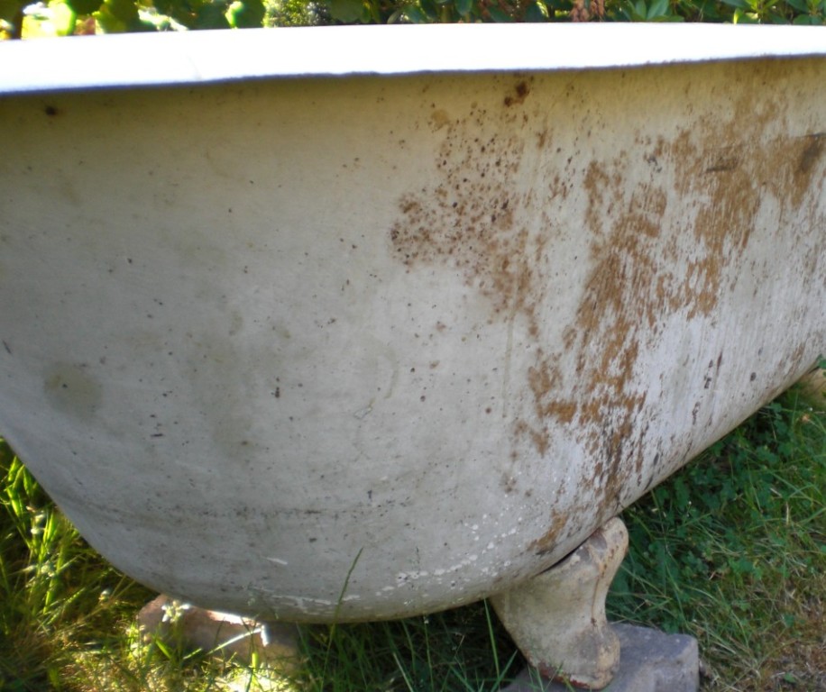

    hallo zusammen,
    in mein (noch zu bauendes) Bad möchte ich gerne eine freistehende Badewanne aufstellen. Die Badewanne habe ich bereits, sie wurde aus einem Altbau gerettet. Es ist ein gusseisernes Modell. Die Innenseite ist bis auf ein paar normale Gebrauchsspuren in Ordnung, nur die Außenseite sieht nach ca. 60 Jahren nicht mehr so hübsch aus. Nun möchte die Außenseite aufarbeiten, und zwar reicht es aus, wenn neue Farbe hinaufkommt, es muss keine glatte Oberfläche entstehen (die Oberfläche war ja eh nie ganz eben). Wie geht man nun am besten vor?
    Meine Ideen:
    1. die mühsame Methode: Man nimmt eine Drahtbürste zum Entfernen des Rostes, dann kommt eine Grundierung (was geht da am besten zum Schutz vor Rost?), und zum Abschluss die eigentliche Farbe.
    2. die teure Methode: Man gibt die Wanne zu einer Fachfirma und lässt Sie dort sandstrahlen und anschließend mit einer Einbrennlackierung versehen.
    Hat jemand vielleicht so etwas schon einmal gemacht? Hat jemand vielleicht einen Tip parat, wie man vorgehen sollte?
    Vielen Dank schon einmal im voraus an das tolle Forum,
    Alexander
    PS: So sieht die Wanne derzeit aus:

    Aus Erfahrung tendiere ich stark zu Lösung Nr.2.

    die 3. Methode: man kauft sich eine neue oder gut erhaltene Wanne
    so eine freistehende Gußwanne sieht immer ganz schick aus. Nur leider nicht die ebenfalls freistehenden/sichtbaren Armaturen und Über-/Abläufe....die dann auch nochmal mit EUR 1000 zu Buche schlagen....

    um ganz zu verwirren:
    bei lösung 1 muß nicht die drahtbürste zum einsatz kommen.
    es gibt mittlerweile auch maschinen, flex und schwingschleifer...
