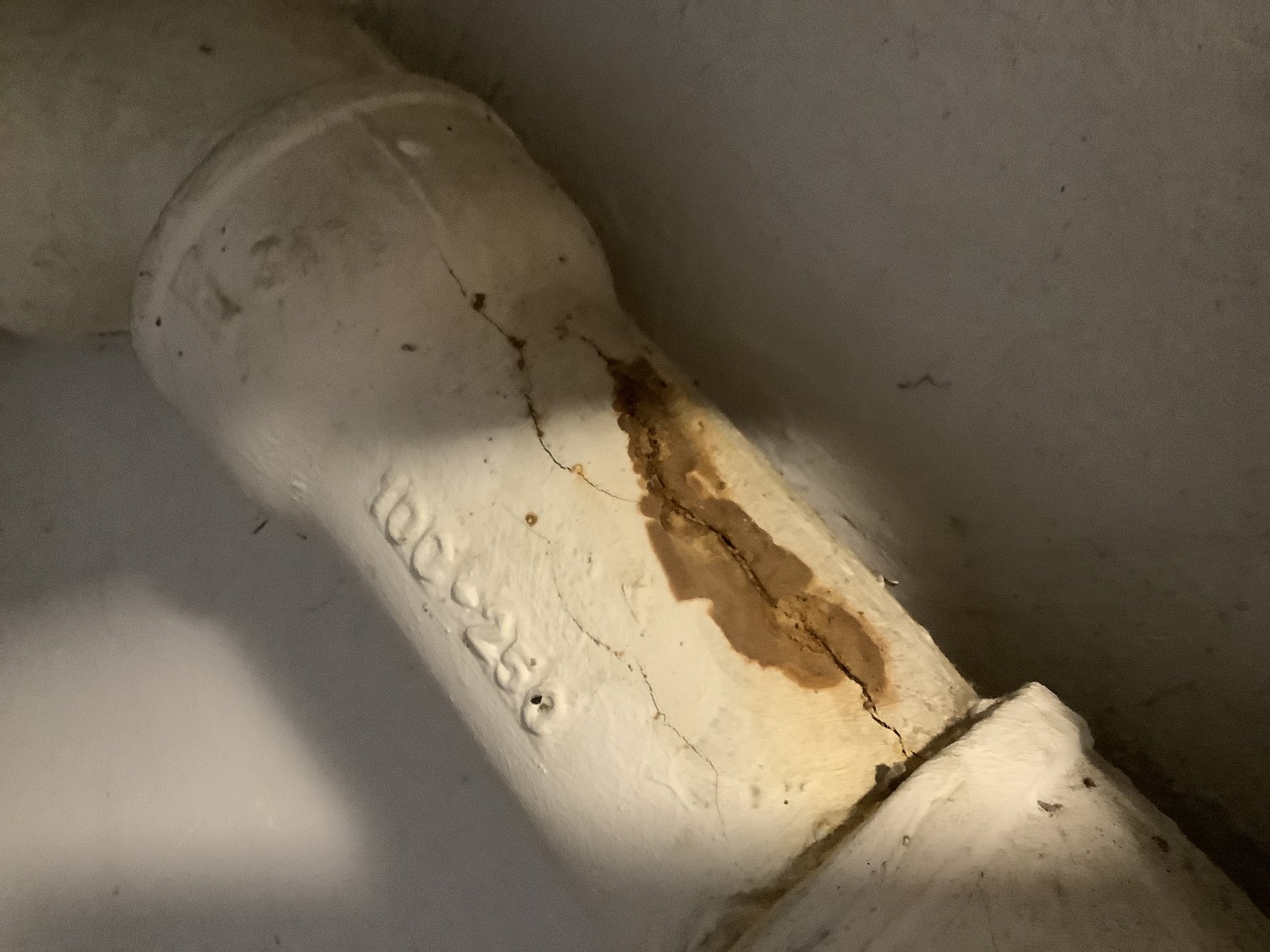

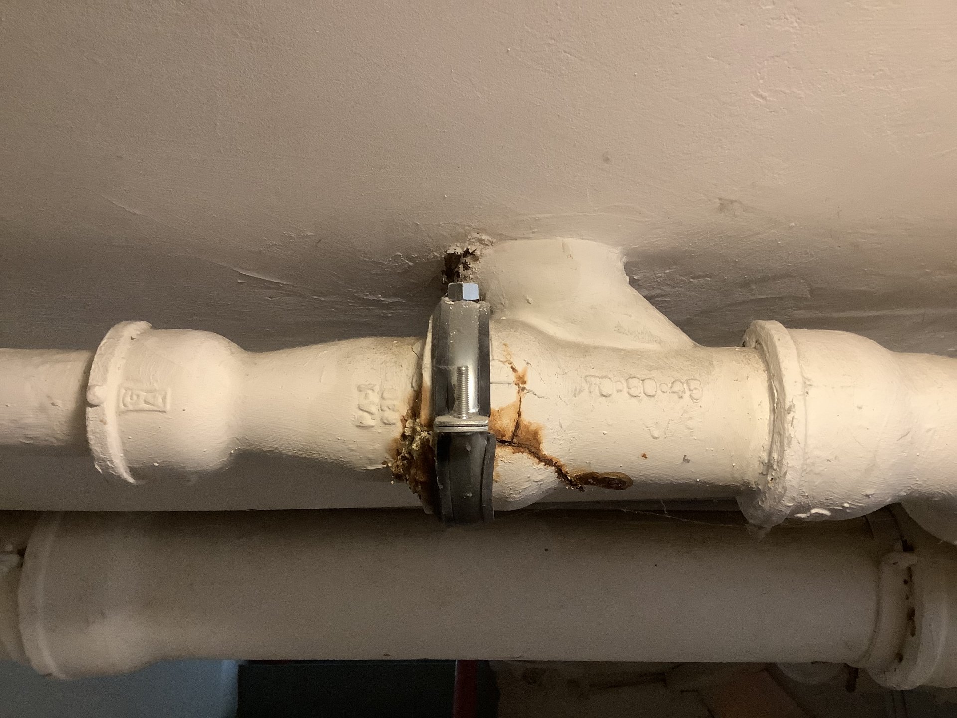

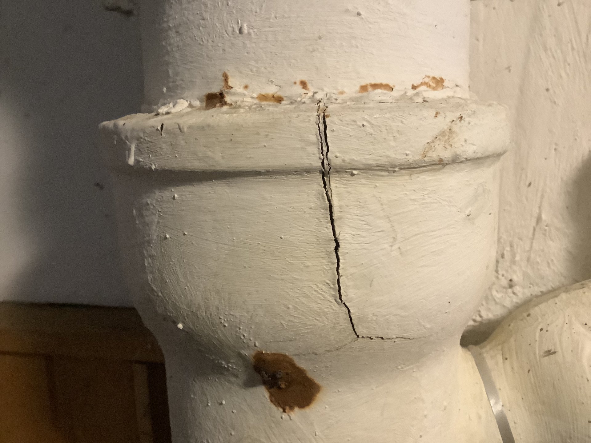

    Mehrere Abflussrohre aus Gusseisen in unserem Keller haben schon seit längerem Risse (s. Bilder im Anhang). Zwei der Rohrelemente wirken als wenn sie durch den Riss undicht werden, und minimal Flüssigkeit an der Oberfläche austritt. Das Rohr mit der montierten Manschette wirkt sehr empfindlich gegen äußere Einwirkungen.
    Gibt es eine Möglichkeit, die Rohre vorläufig so von außen zu reparieren, dass die Rissbildung abgebremst wird? Evtl. mit einer Art Isolierband oder Metall-Reparaturpaste?

    Warum freiliegende SW Rohre zusammenpfuschen? Auswechseln gegen HT und alles ist gut. Ich vermute einen Kellerraum? Ansonsten, wenn Schallschutz eine Rolle spielt, db20 oder andere schalldämmende Rohre einbauen, aber ja kein SML.

    Als Übergangsreparatur (und wirklich nur als kurzfristige Abhilfe):
    Riss und jeweils 10 cm aussenrum gründlich ent"lacken" und entrosten (CSD-Scheibe)
    Riss keilförmig ausschleifen (Flex: dicke Stahltrennscheibe, nicht die 1 mm) oder Dremel und Hartmetall-Fräskopf mittlere Verzahnung)
    Epoxy-Reparatur-Knete zuerst in den v-förmig ausgeschliffenen Riss eindrücken und mit etwas Druck "verschmieren".
    Dann 5cm links und rechts des Risses (incl. Riss) die Epoy-Knete 2-3 mm aufbringen.

    Tu dir selbst den Gefallen und wechsle das Rohr

    Kann man die einzelnen Rohrstücke mit Kunstoffrohr ersetzen? Kann man so etwas als „Laie“ selbst machen?

    Kann man. Ich würde aber empfehlen im zugänglichen Bereich alles zu ersetzen. Spart Übergangsstücke für Materialwechsel.
    Das kommt ganz auf Geschick des Laien an.
    Erwarte bitte nicht, dass wir Dir online die Hand führen.

    Wir hatten in unserem Häuschen aus den 50er Jahren auch solche Gussrohre. Im Keller sah auch ein Rohr recht mitgenommen aus.
    Wir hatten uns dann einen Profi kommen lassen und er meinte, gerade bei den Übergängen nach Oben, kann das ein Problem werden. Es kann sein, dass sich das auch zerbröselt, wenn man da Anfängt und man dann im Raum drüber auch alles austauschen muss.
    Konnte ich nachvollziehen die Argumentation. Er hat dann auch erstmal die "Silikonlösung" als schnelle Hilfe im Herbst vorgenommen. Da die Rohre ja drucklos sind, war das ok.
    Im folgenden Frühjahr haben wir dann die große Lösung durchgezogen und einmal im ganzen Haus alle Frisch- und Abwasserleitungen incl. des Abwasserrohres, das aus dem Haus raus geht bis zum Wartungsschacht. War aber eh geplant wegen der neuen Bäder und Küche.
    Was ich sagen möchte, Du kannst Dich, wenn es blöd läuft, Mental schon mal auf was Größeres einstellen in nicht allzu ferner Zukunft:(

    Der defekte Abzweig kommt ja aus der Decke/Wand. Das solltest du auf jeden Fall bis zur nächsten Muffe aufstemmen und bis dort hin ersetzen.
