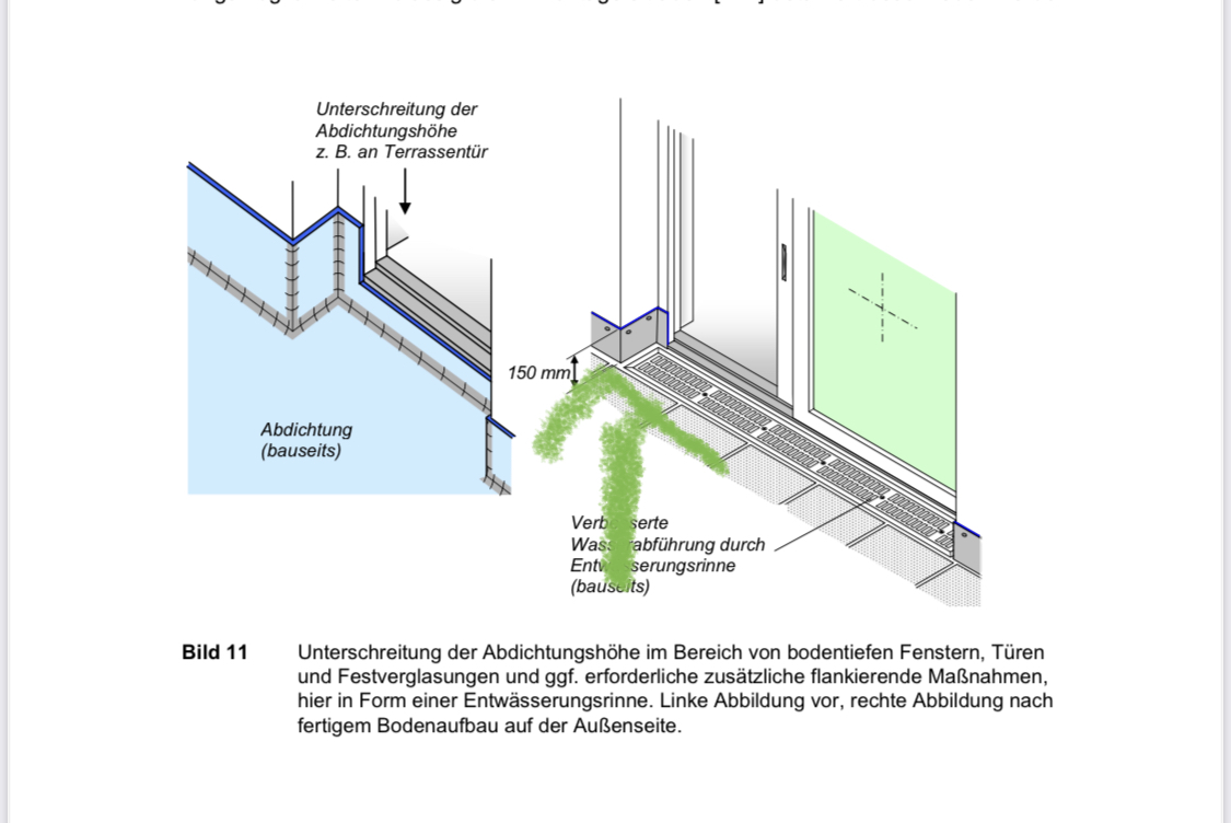

    2.
    - Sockelabdichtung mittels EPDM- Bahn auf vorhanden Bauwerksabdichtung verklebt.
    - seitliche Enden der EPDM Bahn zusätzlich durch Bauherren mittels Dickbeschichtung überzogen um ein Lösen der EPDM Bahn zu verringern.
    Mangel:
    - keine seitliche Hochführung der Sockelabdichtung am Fensterblendrahmen.
    - zwischen Blendrahmen und Rollladenführungsschienenende kann Wasser in die Bauteilfuge eindringen.
    Gutachter T:
    Gemäß DIN 18533 kann „auf das Hochführen der Abdichtungsschicht über der Oberkante des angrenzenden Geländes (kann) verzichtet werden, wenn im Sockelbereich ausreichend wasserabweisende Stoffe verwendet werden und die Abdichtungsschicht nicht hinterlaufen werden kann.“
    Dies wäre bei einer Ausführung des WDVS-Sockels entsprechend den anerkannten Regeln der Technik gegeben.
    Frage zu 2.:
    - ist die Aussage des Gutachters T korrekt? Kann der Fenstermonteur „pfuschen“ und darauf hoffen, dass der Hersteller des WDVS bzw. Innenputzes dies schon richtet?
    • Gemäß DIN 55699 Punkt 5.3.3 muss das Bauwerk alle Abdichtung besitzen, denn das WDVS übernimmt hier keine abdichtende Funktion.

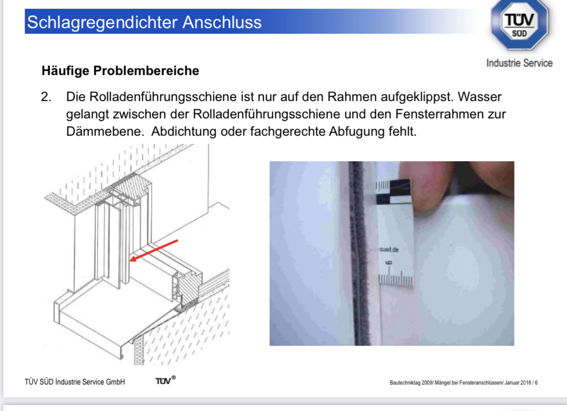

    3.
    Mangel:
    • Äußere winddichte Abdichtung nicht ausgeführt.
    • Zwischen Rollladenführungsschiene und Blendrahm keine Dichtung vorhanden. Wind kann durchströmen. Seitliche Verklebung Rollladenführungsschiene auf Mauerwek verhindert dieses. (Siehe Montagepass IFT)
    Gutachter T:
    Die äußere Abklebung dient dem vorübergehenden Schutz der Fensteranschlussfugen während der Bauzeit, wenn diese mit feuchteempfindlichen Materialien, beispielsweise Mineralfaserdämmung, Spritzkork, Schafswolle etc. verfüllt sind oder der Innenputz mit nicht hydraulisch abbindenden Materialien ausgeführt wird. Die vorhandenen Fugen sind mit Ortschaum verfüllt, der nicht empfindlich gegenüber Feuchtigkeit reagiert, sondern vielmehr Wasser (wenn auch in geringem Umfang) für den chemischen Abbindeprozess benötigt. Der Innenputz ist noch nicht hergestellt. Die Abklebung der äußeren Anschlussfugen war demnach nicht erforderlich.
    Die Schlagregendichtung des Fensteranschlusses erfolgt im Endzustand über die Anputzleisten des WDVS.

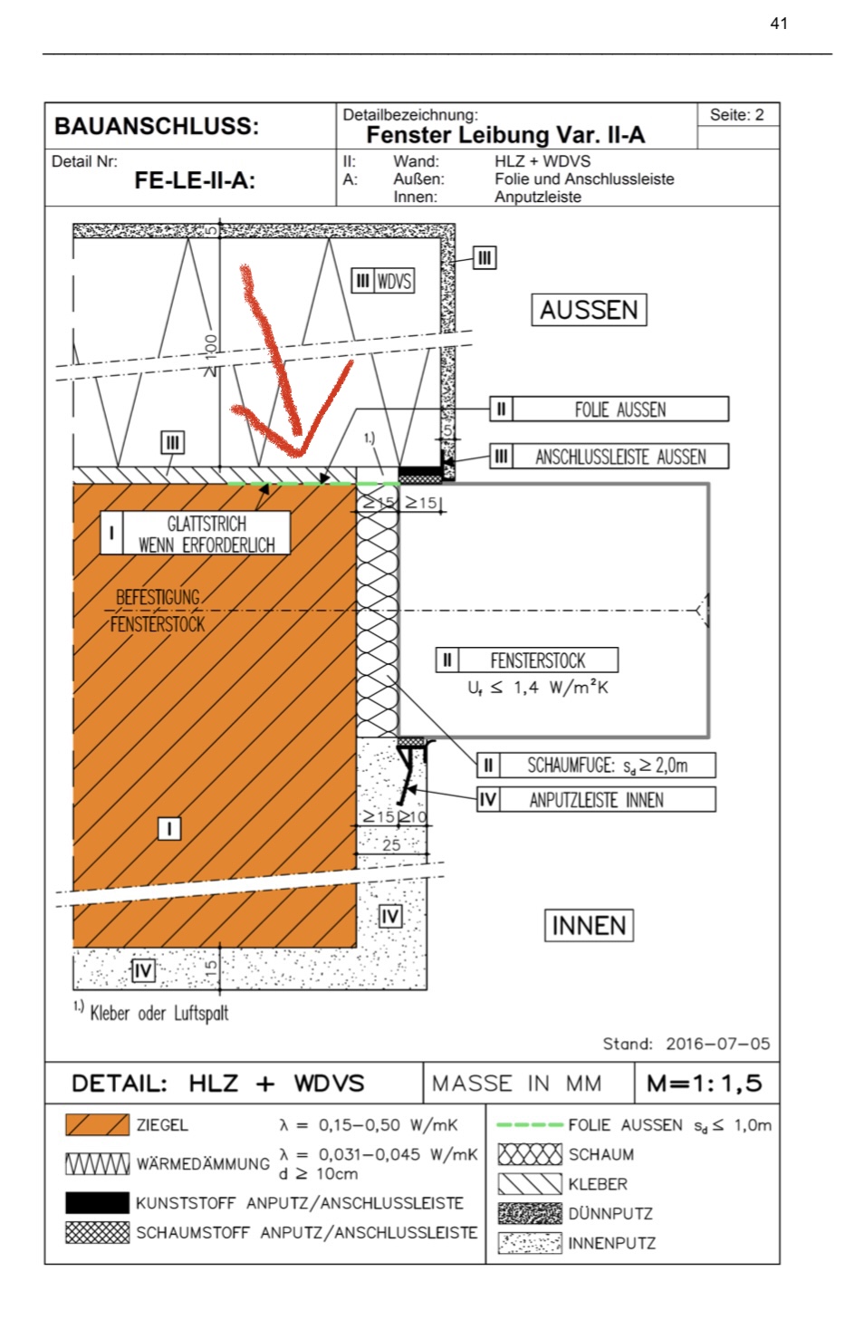

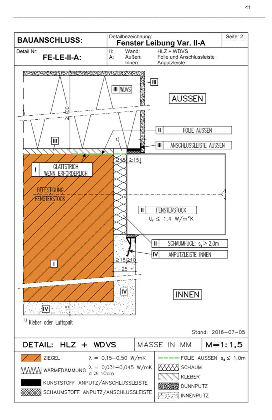

    Ehe wir hier weiter Bild diskutieren solltest du vielleicht mal die Fakten offen legen:
    1. Mach mal ein Foto von den diskutierten Details (Hier Einbausituation außen)
    2. Leg mal ein Bild deiner Beurteilungsgrundlage (ift Planungstool) vor.
    Es bringt doch nichts, über die Ausführungen des Gutachter T zu meckern und uns als Obergutachter zu nutzen, wenn du un nicht alle Tatsachen selbst einsehen und beurteilen lässt.

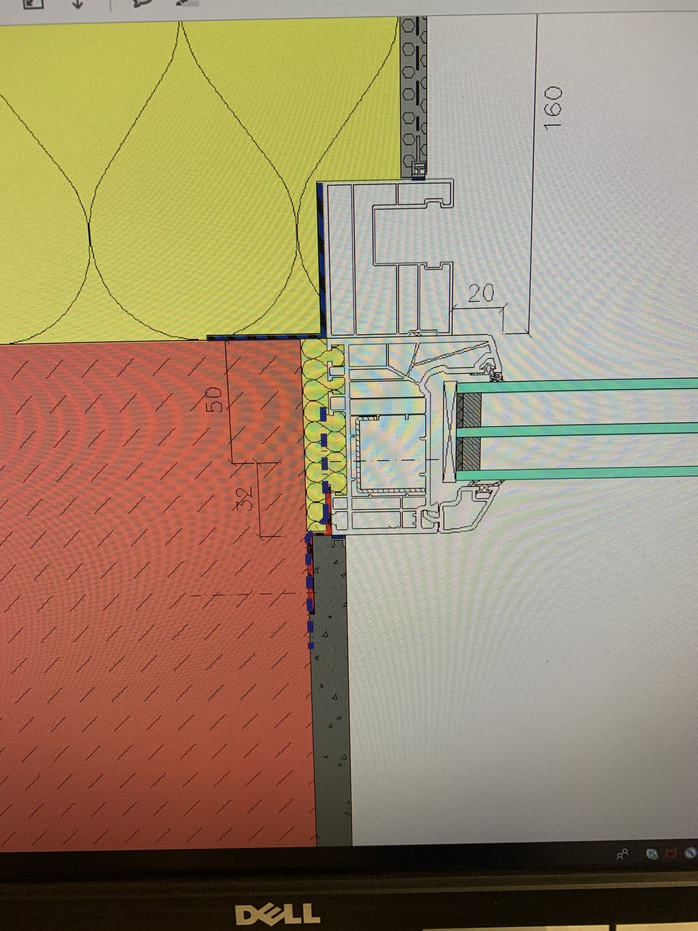

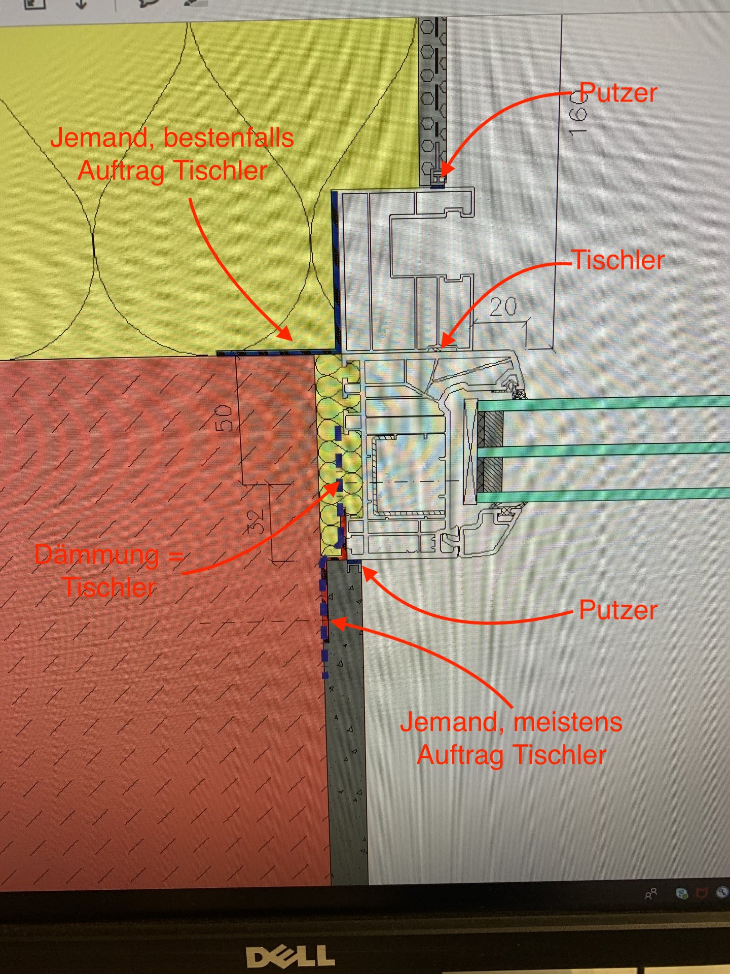

  8. #8 elei1988, 06.12.2020
    elei1988
    elei1988
    25.11.2020
    17

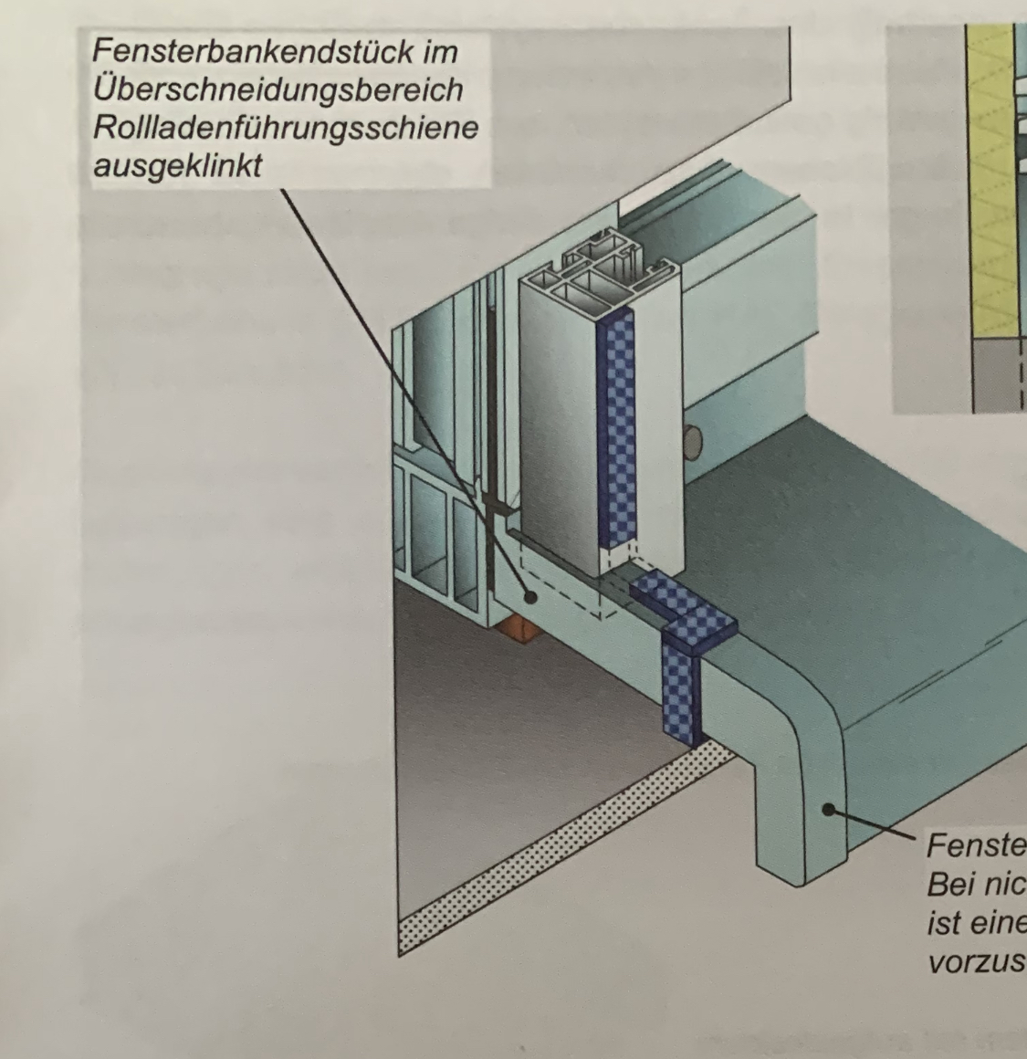

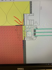

    Hallo Miteinander,
    leider haben wir keine Bilder von Außen ohne WDVS. Anbei noch die Bilder des IfT Tools.
    In den technischen Richtlinien bzw. dem Montageleitfaden von der Firma Würth steht folgendes:
    Anforderungen an die Schlagregendichtheit sind in DIN 4108-3 [4],
    DIN 18355 [5] und DIN 18360 [6] geregelt. Hier heißt es, dass darauf zu achten ist, dass es zu keinem unkontrollierten Wassereintritt kommt.
    Der Wassergehalt der angrenzenden Baustoffe darf zulässige Grenzwerte nicht überschreiten. Schlagregen muss, ebenso wie anfallendes Tauwasser innerhalb der Fensterprofile, planmäßig abgeführt werden. Zur Sicherstel- lung des Wetterschutzes können Fugendichtstoffe wie Dichtbänder oder Folien zum Einsatz kommen. Auch durch konstruktive Maßnahmen, bspw. Dachüberstände, darf der Wetterschutz sichergestellt werden.
    Das sind doch alles Tischler Aufgaben??
  9. BaUT
    9.044
    5.657
    So und nun mach mal einen Pfeil in die Zeichnung wo du da eine fehlende Schlagregenschutz vermutest.

  12. #12 elei1988, 07.12.2020
    elei1988
    elei1988
    25.11.2020
    17
    Okay, habe mal alle Bilder mit Pfeilen markiert! Diese Abdichtung ist bei uns halt gar nicht vorhanden! Bzw. Im Schwellenbereich seitlich nicht hochgeführt.
  13. #13 Fabian Weber, 07.12.2020
    16.312
    6.478
    Ja das ist dann halt blöd. Bei wem war diese Abdichtung denn im Auftrag?
  14. #14 Fabian Weber, 07.12.2020
    16.312
    6.478
    Ich habe jetzt nochmal Deinen Eingangspost gelesen.
    Wie habt Ihr rausgefunden, dass zwischen Rolladenschiene und Rahmen kein Dichtband ist? Normalerweise kommen die Fenster schon komplett fertig montiert.
    Warum wurde der Anschluss an die Sockelabdichtung mit EPDM gemacht? Das ist doch gar nicht zulässig.
    Das wären für mich eigentlich die wichtigsten Probleme. Dass die äußere Abklebung bei den Fenstern fehlt, finde ich nicht weiter tragisch, weil ja das WDVS das überdeckt, im Grunde ist ja gar kein Mangel vorhanden, weil das Prinzip innen dichter als außen gegeben ist.
    Ich baue auch gerade Fenster ein, die keine weitere äußere Abklebung haben, weil da noch die Kerndämmung der Klinkerfassade davor ist. Das wurde erst kürzlich vom ENEV-Gutachter vor Ort mit mir gemeinsam abgenommen.

  17. #17 Fabian Weber, 07.12.2020
    16.312
    6.478
    Die Bauwerksabdichtung nach DIN 18533 ist extra beim Tischler zu beauftragen. Oft wird der Anschluss an den Sockel von einem extra Abdichter oder Dachdecker gemacht.
    Darum frage ich ja die ganze Zeit nach der Beauftragung.
    Du kannst ja nicht einfach hingehen und sagen einmal Fenster bitte und dann erwarten, dass sämtliche Extraleistungen bereits enthalten sind.

    @Fabian Weber toll dass du dir bei den wirren Mängelbehauptungen des TE so viel Mühe gibst der Sache auf den Grund zu gehen.
    A) Fehlte da nun äußere Abdichtung, Dämmung oder innere Abdichtung in der Montagefuge?
    B) Kann es sein, dass wir hier über einen längst überbauten "vermeintlichen" Mangel diskutieren, der bisher zu keinen Folgeschäden geführt hat? Also ich würde gern mal beide Gutachten inkl. der entsprechenden Fotos selber lesen ehe ich mich hier über "Schlecht-"Leistungen von Kollegen äußere. Vielleicht hat der TE auch einige Sachen gar nicht richtig verstanden und seine Zusammenfassungen verwirren mehr als sie aufklären.
    1.) Die Behauptung dass zwischen Rollladenführung und Blendrahmen die Dichtung fehlt - stimmt nicht. Man kann diese Dichtungen meist gar nicht sehen.
    2.) eine außenseitige Dichtung in der Dämmebene zwischen Blendrahmen und Baukörper braucht es gar nicht, weil die Schlagregendichtung durch die äußere APU-Leiste des WDVS erledigt ist.
    3.) Die Abdichtung der Fensterbank-Bordprofile zum WDVS und zum Fenster sind immer ein Problem (Gewerkeloch!!!) und werden oft von ahnungslosen Putzern verpfuscht. Leider gibt es dort nur wenige Regeldetails von einigen guten Fensterbankherstellern aber keine hinreichenden allgemeinen Fachregeln des Klempnerhandwerks - ein echtes Regelungsdefizit. (Da sind die Ösis besser!)
    4.) Die Sockeldichtung kann man mit EPDM machen - muss dann halt nur mit geeigneten Materialien der Bauwerksabdichtung verbunden werden. Auch hier ist auf Hinterfahrung der Rollladenschiene zu achten, damit schlagregen nicht hinter/unter die Fensterbankverblechung und in den Baukörper laufen kann.
