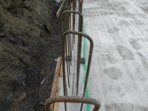

    stell mal fotos der fugenbleche ein.

    Ich fahre morgen mal auf die Baustelle und werde Fotos machen.Vielen Dank auf jeden Fall für die bisherige Hilfe.

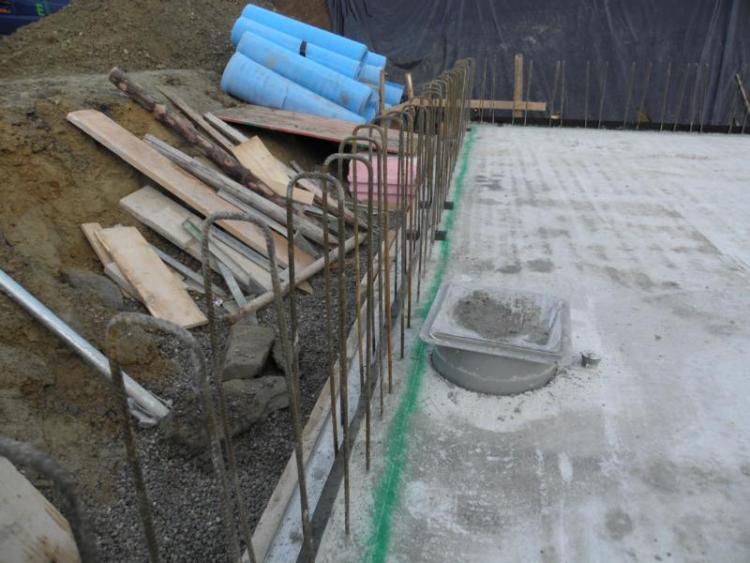

    Heute war ich noch einmal auf der Baustelle und habe mir die Sache angesehen und vom Bauleiter erklären lassen. Grundsätzlich ist zu sagen, dass nach Augenmaß die Bügel alle im gleichen Abstand zueinander stehen. Im hinteren Bereich sind sogar mehr Bügel angebracht, da sich dort ein drückender Hang befindet (Hanglage). 2 Bügel sind stecken etwas tiefer in der Bodenplatte.Das Fugenblech (+Pentaflex FTS Fuge und FTS Ecke) liegt schön mittig zwischen den Bügeln, ist nicht verschmutzt. Ein Wechsel zwischen der Bewehrungsseite ist nicht erkennbar. Der Bauleiter hat mir erklärt, dass die Fugenbleche sich teilweise tatsächlich überlappen, dies aber kein Mangel ist. Fotos werde ich noch nachreichen.
    Nun eine neue Aussage des Gutachters, die mich erneut zweifeln lässt. Verabredet ist eine Nutzungsklasse von A und eine Beanspruchungsklasse von 2. Der Gutachter meint nun, dass ich mich damit abfinden müsse, wenn Feuchtigkeit in den Keller eindringt, da nicht die Beanspruchungsklasse 1 gewählt wurde. Verwechselt er da nicht due Nutzungs- und Beanspruchungsklasse?
    Außerdem wurde um die Bodenplatte eine Ringdrainage verlegt. Seiner Meinung nach wäre diese nicht nach DIN-Norm verlegt und die Baugrube würde früher oder später mit Wasser vollaufen? Wir bräuchten auf jeden Fall an jeder Ecke "Spülkörbe". Außerdem fragt er mich, wozu das Fugenband notwendig wäre, wenn eine Drainage verlegt wurde.
    Ich blicke nicht mehr durch!

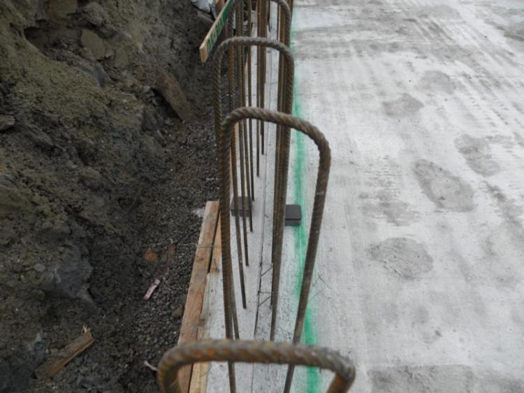

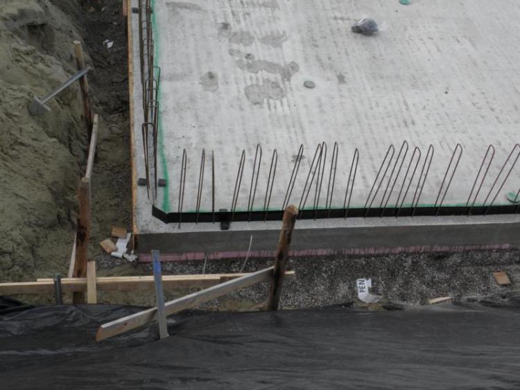

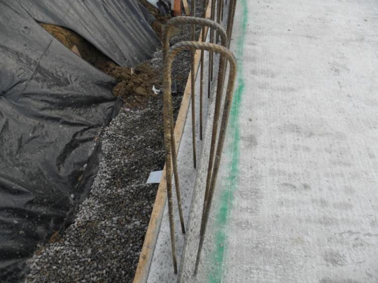

    Hier die angekündigten Bilder.

    Und noch eine für mich wichtige Frage: Vereinbart wurde eine Ringdrainage. Die Drainagerohre wurden verlegt, aber ohne Spülschächte. Die sollen laut Bauunternehmer nun 2000€ Aufpreis kosten. Ist das gerechtfertigt?

    Wenn ich die Bügel sehe, frage ich mich eher, ob die richtig rum eingebaut wurden. Wenn das keine geschlossenen Bügel sind, kenne ich es so, dass die Bügel oben offen sind und der "Quersteg" auf Höhe der Unterbewehrung in der Bodenplatte.
    Ob das simple Einstecken (wie gesagt, wenn nicht geschlossen) reicht?
    Was steht zu den Bügeln in der Statik?

    Die Statik hat es so vorgegeben wie auf den Bilder zu erkennen. Das passt also.
    Weiß jemand was zu der Ringdrainage? Mit oder ohne Spülschächte? Gehören die Spülschächte zur Basis und sind sozusagen auf jeden Fall notwendig?

    Die Spülschächte gehören für eine ordentliche Ausführung dazu. Sie müssen aber nicht im Angebot dazu gehören. Das sind schon zwei paar Stiefel. Das sind die Tricks der GU/GÜ/BT um Geld zu generieren, wenn es auffällt und zu sparen, wenn es nicht auffällt.
