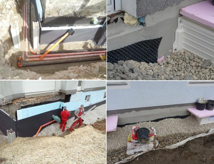

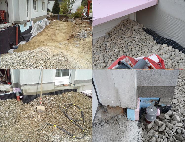

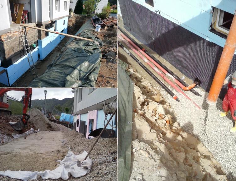

    Vor 2 Wochen wurde vom örtlichen Baumeister die Dainagierung und Perimeterdämmung im Kellerbereich durchgeführt.
    Bitte sehen Sie sich die Bilder an.
    Wurden die Arbeiten sachgemäß durchgeführt? Mich macht die zu kurze Noppenfolie am Rand OBEN und seitlich an den LICHTSCHÄCHTEN stutzig.
    Ganz unten wurde Magerbeton zu einer Rinne betoniert und in diese wurden die Drainrohre gelegt.
    Es erfolgte ein Anstrich mit einem schwarzen Zeugs (mit wurde gesagt zum besseren Halt der XPS Platten), dann wurden die XPS Platten ebenfalls
    mit einem dickflüssigen 2 Komponenten "Kleber" aufgeklebt.
    Anschließend kam eine Noppenfolie (Noppen nach innen) auf die XPS mit Nägeln befestigt. Dann kam Schotter bis zum oberen Rand.
    Aber wie gesagt ie Noppenfolie geht nicht ganz bis nach Oben (siehe Niveau Schächte).
    Ich bedanke mich und verbleibe mit lg Sepp
