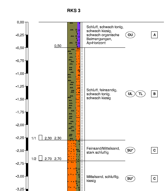

    das Tiefbauamt der Stadt hat ein Bodengutachten erstellt für deren Straßenbauarbeiten. Die Bohrung lag direkt neben meinem Grundstück. Da ich mit einem Generalunternehmer bauen werde, wird dieser selber nochmal ein Gutachten direkt im Baufenster erstellen, aber für meine Kalkulation würde mich brennend interessieren, ob der Boden Grundsätzlich einen guten Baugrund darstellt und ob man das Material zum Verfüllen gebrauch kann.
    Hier der Auszug aus dem Gutachten:
    "Unterhalb des Pflugbodens stehen der quartäre Hochflutlehm an. Er ist als feinsandiger, schwach
    toniger und schwach kiesiger Schluff anzusprechen und kann gemäß DIN 18196 den Bodengruppen
    UL und TL zugeordnet werden. Zum Zeitpunkt der Untersuchungen zeigte der Lehm eine steife bis
    halbfeste Konsistenz. Der Hochflutlehm entspricht der Bodenklasse 4 gemäß DIN 18300

    Mit Keller oder ohne ?
    Der Mutterboden scheint evtl. TOC Z1 zu sein. Die genauen TOC Werte wären interessant.
    Ansonsten ist sowieso nur ein Bodengutachten deines eigenen Grundstücks maßgeblich und nicht die des Nachbarn.

    Ja, klingt aber nach ehemaligen Acker - das wird dann wohl nicht woanders anders ausschauen.
    Klingt für mich ganz gut, ist halt leicht lehmig, da muss man wegen Wasser aufpassen, ob es da Probleme gibt.
    Das wird aber entweder Dein Bodengutachten sagen oder auch der zuständige Statiker.

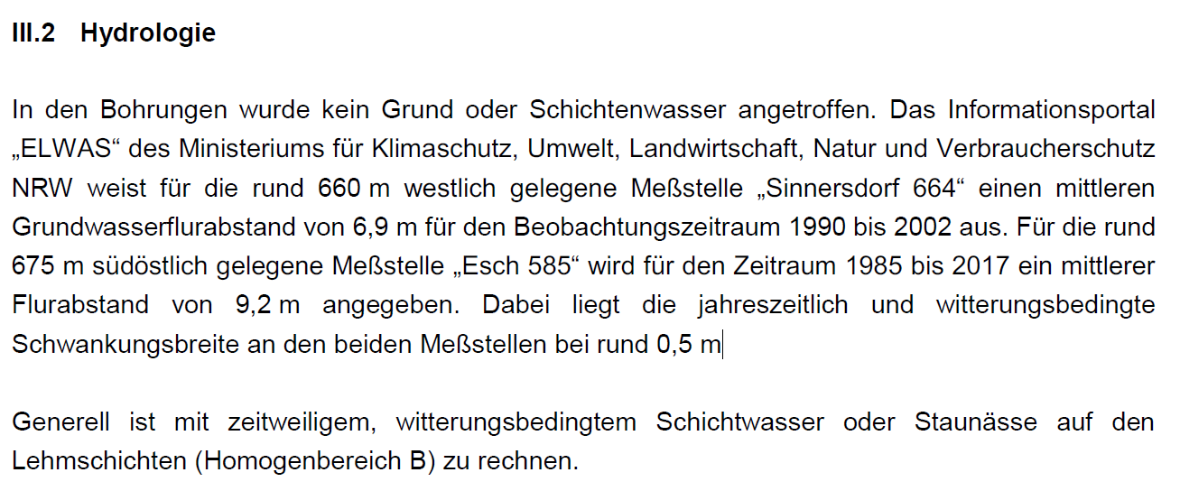

    Ich meinte eher den Lastenfall, wenn es mal Regnet bzw. wie es mit Grund- und Schichtenwasser ausschaut.

  8. #8 simon84, 21.10.2018
    23.446
    7.012
    Schwach organische Beimengungen ist vermutlich TOC Z
    Dh den Mutterboden kannst du nicht verwenden
    Bodenklasse 4 ist bei vielen pauschal angeboten nicht dabei, da wird 1-3 angeboten
    Generell ist das ein ganz normaler Baugrund nichts besonders außergewöhnliches
    Versickerung bei Lehm eher schwierig das wurde ja schon gesagt aber wirkt sich eher auf Regenwasser Versickerung auf eigenem Grund usw aus , nicht unbedingt eine besondere Anforderung beim Keller bzw Abdichtung
