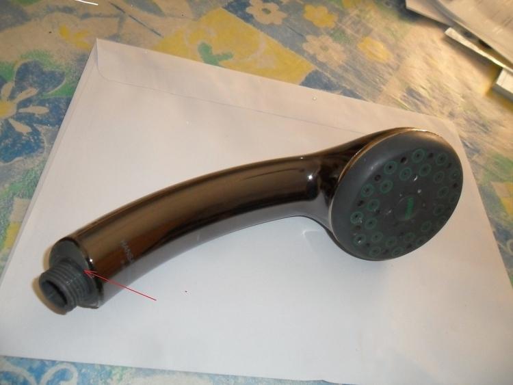

    Der Brauskopf trägt zusätzlich die Bezeichnung P-IX 7014/IB.
    Leider pinkelt der zwischen dem Brauseschlauchanschlußstück ( ist drehbar und auf Druck zum Brausekopf wird er arretiert) und Brausekopf
    undicht, pinkelt also etwas.
    Leider wußte mein Installateur auch keine Abhilfe.
    M.E. müßte innen auch irgendwie ein O-Ring sein wie im Kopf selbst.
    Aber wie kann an den rankommen und austauschen?
    mit freundlichen Grüßen
    Helmut

    Klartext: Vergiss es. Ab in die Tonne damit und einen neuen ranschrauben. Das Ding hat seine Halbwertszeit (Garantiezeit) sicherlich schon überschritten.
    Es gab mal welche die musste man reindrücken bis es arretiert und dann rausschrauben, bei anderen waren die Einsätze nur eingepresst und gingen ohne Zerstörung nicht raus. Welche Variante nun bei dieser Handbrause verwendet wurde, da bin ich mir nicht sicher. Ich vermute die ist eingepresst.
    In meinen Augen lohnt die Fummelei bei den billigen Dingern nicht, da wäre mir die Zeit zu schade.

    Wenn die Dichtung zwischen Brauseschlauch und Handbrause ok ist und trotzdem ein Wasseraustritt an der markierten Stelle auftritt dürfte irgendwas gebrochen sein ... vermutlich ist die Handbrause mal runtergefallen.
    Nachdem die Brauseeinzelteil zusammengeklickt werden ist da nix mit aufmachen und irgendwelche Dichtungen tauschen wollen.
    Bei so einfachen Brausen rentiert der Aufwand auch gar nicht .... ne neue Handbrause ist billiger als das Gefummel.
    Sofern die Brause noch so neu ist dass der Hersteller eintreten sollte ... mit nem freundlichen Brief dazu probieren ne neue auf Kulanz oder Gewährleistung zu kriegen.

    oder sie wurde an der Stelle überdehnt. Ist aber auch egal.
    Meine Vermutung mit dem "eingepresst" war richtig, das Teil wird eingedrückt und rastet hinten ein. Zerstörungsfrei kriegt man das nicht raus. Also zerlegen und neues einbauen, kostet knapp unter 10,- €, und wenn man Pech hat......kauft man dann doch eine neue Handbrause.

    Quatsch. Das sifft doch nicht zum Schlauch raus, schau mal wo der rote Pfeil hin zeigt. Der Schlauchanschluss ist beweglich und mit einer eigenen Dichtung in den grauen Plastikkörper gepresst. und hakt hinten mit 2 Haken ein. Mit der Zeit wird das Teil undicht, dazu genügt es schon wenn man am Schlauch hebelt oder wenn das Teil mal runter fällt. Wenn es am Schlauch nicht mehr dicht wäre, dann genügt es wenn man die Dichtung austauscht. Teflonband auf Plastik.....dazu schreibe ich besser nichts.

    Hast Du es immer noch nicht kapiert. Erstens ist der Schlauchanschluss flachdichtend, zweitens die Gewindegänge aus Plastik. Da hilft Dein Telfonband nichts, aber auch gar nichts.
    Zweitens sifft es nicht zum Schlauch heraus, sondern am Übergang vom beweglichen Teil des Schlauchanschlusses auf den Plastikkörper. Da kannst Du Gewinde dichten soviel Du willst.

    @Helmut da die Handbrausen meißt aus ABS sind, könntest du eventuell den drehbaren Anschluss mit Revell Kunststoffkleber festkleben.

    Jeder Vollhorst kann sich über die vom Hersteller lieferbaren Ersatzteile informieren, mehr kann einem auch der Fachmann nicht beschaffen. Ausser ner Schraubenabdeckung und nem Schmutzfangsieb mit Dichtung wars das dann wohl.
    Wenn die Handbrause an der markierten Stelle undicht ist, dann ist das Kunststoffteil gebrochen, sonst wäre es da nicht undicht (das der Threadersteller am Gewindeanschluss ne Dichtung einlegen und die Überwurfmutter genügend fest anziehen kann unterstelle ich einfach mal).
    Wenn man an der Handbrause nichts sieht an nem anderen Brauseschlauch probieren ...
    Es wäre nicht der erste Brauseschlauch der für ähnliches Schadensbild sorgt ... auch die halten nicht ewig an den drehbaren Enden ...
    Wenn Gehäuse im Eimer oder Schlauch defekt - Thema durch ... so einfach ist die Welt.
    Neue Brause oder Brauseschlauch ... auch wenn es weh tut ... da fett im Preis.

    War denn meine Beschreibung mit Bild nicht eindeutig? Bilder sagen doch alles.
    Vom Brauseschlauch war nicht die Rede, wie schon Achim beschrieb.
    An Achim und R.B.
    danke für den Hinweis mit dem Anschlußstück (59912237) mit Lippendichtung, mittlerweilen bereits
    2 Stück bestellt.
    Bis Erhalt der Ersatzteile habe ich, da nichts gedehnt und nichts gebrochen ist, in den Ringspalt zwischen
    Brausekopf und bei gedrücktem Anschlußstück ein paar Tropfen dünnflüssiges Vaseline eingeträufelt
    und wie beim "Ventileinschleifen" gedreht, bis alles sehr leicht gängig war, anschließend gereinigt,
    Armaturenfett eingebracht und alles ist wieder dicht.
    Falls nicht von Dauer, habe ich dahin die Ersatzteile.

    Ich sagte, doch, das ist diese dämliche Möchtegern-Dichtung die da drin steckt, dann sifft es zwischen Anschlusstück und Verschraubung. Zerstörungsfrei wird ein Austausch aber nicht funktionieren weil man nicht mehr an die Haken hinten rankommt. Da hilft nur rohe Gewalt, aber ohne den Rest der Handbrause zu ruinieren. Am besten eine Säge zuhilfe nehmen. Das Ding ist für eine Halbwertszeit ausgelegt die der Garantiezeit entspricht.

    Der Duschkopf ist leider bekannt für genau dieses Problem, bissl Googlen bringt einige Treffer. Es gibt den Schlauchanschluss zwar als Ersatzteil, kenne aber Niemanden (mich eingeschlossen) der den Anschluss ohne Zerstörung des Duschkopf da raus bekommen hat. Hatte vorher beim Installateur nachgefragt und er hat auch abgewunken. Er meinte erst probieren ob der Anschluss raus geht, dann das Ersatzteil bestellen. Jetzt hängt ein 10€ Duschkopf in der Dusche und wenn das Teil 1 Jahr hält kostet es nur die Hälfte von dem Markenprodukt. Und nur ein paar Euro mehr als das Ersatzteil.
