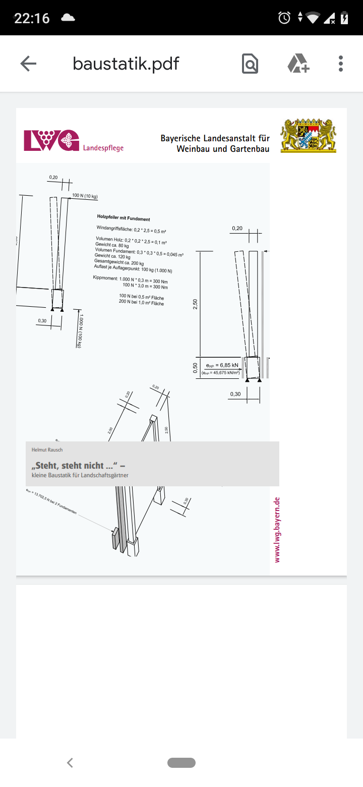

    kann mir jemand sagen, wie klein man das Fundamentloch für einen 71 H-Anker / Pfostenträger (7x7 Pfosten) machen kann. Ich kenne die allgemeine Angabe 30-40cm Durchmesser. Ich möchte aber soweit wie möglich an die Grundstücksgrenze ran und würde gern auf 25cm oder sogar 20cm reduzieren.
    Hat das schon jemand so umgesetzt.
    Der Zaun soll 1,70m hoch werden, also kein kleiner Jägerzaun. Hat zwischen den vertikalen Latten aber jeweils 2cm Luft, um die Windlast zu mindern. Das Grundstück ist durch Bäume und die Umbauung relativ windgeschützt.
    Bringt es etwas ein KG-Rohr als Schalung und Unterstützung des Fundamentes mit einzubauen.
    Wäre super wenn mir jemand aus seinen Praxiserfahrungen berichten kann.

    Nein kein Rohr immer dieser Kunsstoff, Erdbohrer mieten und mit 200er Bohren das sollte langen, es sei denn ihre Feldlängen sind sehr gross, 7*7 ist schon knackig dünn an sich.
    Was die Lattung betrifft ist dies als Vollfläche zu betrachten, 2 cm zählen nicht als 'wind durchlässig oder mindernd 'Aneisung etc
    Das sollten sie nochmals überdenken.

    Die Felder sind ca. 1,7m x 1,7m. Die Pfosten sind aus sibirischer Lärche und sehr stabil, da mache ich mir keine Sorgen das die brechen.
    Ich bin mehr beim Fundament unsicher, ich habe gesehen es gibt auch 230mm Erdbohrer, das wären dann 7,5cm bzw. 8cm Beton rings um
    den 71 H-Anker. Das wäre gerade meine Wunschlösung.
    Die Felder habe ich schon fertig gebaut, die 2cm daher fix. Es sollten eigentlich blickdichte Elemente werden, haben aber jetzt den besagten
    2cm Spalt eingebaut.

    Sie wissen das die Schlankheit bei deutlich über 100% liegt und das die Knicklast ab ca Güte C 40 gegeben wäre ca ohne Berücksichtigung ihrer individuellen Werte ...und Ihres Ortes, aber ich schweife ab dann Bohren Sie mit 230 oder 250 das ist das geringere Problem.

    Danke für den Hinweis, ich habe optional noch Sturmanker eingeplant, um ein Dreieck zu bekommen, wenn es insgesamt zu dünn/knickgefährdet wird.
    Will als ersten Schritt das Ganze aber erstmal zum stehen bekommen, um einen Eindruck zu bekommen.
