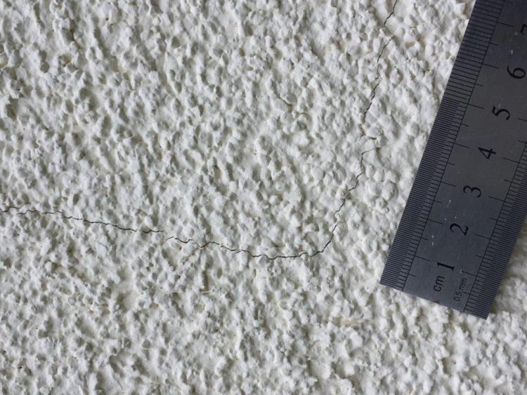

    habe unlängst festgestellt, dass sich im Außenputz (ca. 9 Jahre alt) unseres Hauses einige Haarrisse gebildet haben (siehe exemplarischer Riss auf dem Foto). Die sind durchaus auch länger (schätzungweise bis zu 2 m).
    Bin etwas ratlos, was gemacht werden muss.
    Meine Fragen:
    1) Reicht es die Haarrisse durch Überstreichen abzudichten, oder ist hier eine größere/aufwändigere Sanierung notwendig?
    2) Gibt es eine (besonder riss-überbrückende) Farbe, die für solche Situationen besonders geeignet ist? Oder einfach mit der bisherigen Farbe überstreichen?
    3) Ist es sinnvoll, dann die gesamte Hauswand zu überstreichen, oder reicht es die betroffenen Stellen zu bearbeiten?
    Herzlichen Dank für die Tipps!

    sieht so aus als ob es die rechte, untere Ecke der Dämmung im Dämmsystem wäre
    gibt es anderswo noch mehr der Art. Welche Seite ist das ? West ?

    Der hier gezeigte Riss befindet sich an der Ostwand des Hauses. Ist somit einigermaßen geschützt, wobei der schützende Dachüberhang relativ gering ausfällt, weil an dieser Seite ggfs. irgendwann angebaut wird (Grenzbebauung).
    Der Riss selbst ist jetzt nicht direkt an einer Ecke der Wand. Ich muss noch mal genau nachschauen, ich meine aber, dass es schon noch weitere Risse gibt (wenn auch nicht zwingend so lange Risse). Werde ich aber noch mal am Wochenende genau nachschauen.

    ... ich habe am Wochenende noch mal nachgeschaut. Weitere Risse sind mir nicht aufgefallen. Falls es hilft, kann ich auch noch ein Foto von der Wand einstellen.
    Ich würde meinen, dass ein Überstreichen den Riss eigentlich ausreichend abdichten müsste, weil er ja sehr dünn ist. Würde es die normale Außenfarbe tun, oder gibt es hier Farbe die besonders geeignet ist?

    ich würde, so wie bauspezi, erstmal einen Aufbau der Wand benötigen.
    Das sieht schon nach Dämmplatte in einem WDVS System aus.
    Schreib doch mal wie deine Wand aufgebaut ist.

    Das Haus wurde mit einem Liapor-Stein gebaut, bei dem die Dämmung praktisch im Stein liegt. Deshalb gibt es auch kein 'normales' WDVS System mit Styrodur-Platten, sondern der Putz wurde direkt auf den Liapor-Stein aufgetragen - wenn ich mich richtig erinnere in 2 Durchgängen (Unterputz und Oberputz).

    Ich gehe mal davon aus, dass der Putz grundsätzlich richtig für den (Liaplan Ultra)-Stein ist, weil dieser Stein (mit anschließendem Putz) regelmäßig vom Bauträger verputzt wurde.
    Wenn es irgendwie geht, würde ich den - ja (bisher) auch nur sehr dünnen Riss- schon durch einfaches Überstreichen wieder 'zumachen', sodass dann keine Feuchtigkeit eintritt und weiteren Schaden versachen kann. Spricht Deine Meinung nach irgendetwas dagegen? Sollte ich dabei ggfs. irgendetwas beachten?

    Zuspachteln kann man das schon.
    Ich würde einfach mal bei einem Maler, der dir die Farbe verkauft, nach dem paßenden Produkt fragen.
    Gefühlt würde ich auf Acryl tippen.
    Aber lieber nochmal nachfragen.

    Danke für Deine Antwort. Ich werde den Maler noch einmal kontaktieren und nachfragen. Dann werde ich einfach mal 'drüberpinseln' und hoffen, dass das Mauerwerk nicht weiter 'arbeitet'.
