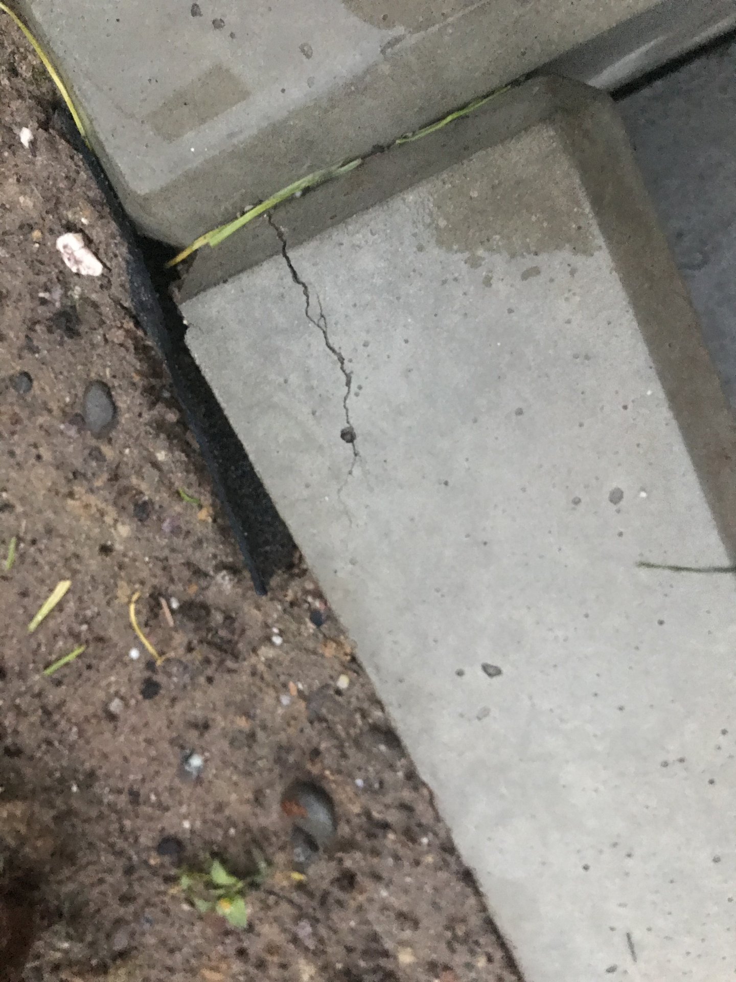

    kürzlich habe ich an einem L-Stein, welcher unser Garten abstützt (ca. 80 cm) an der Oberseite einen ca. 10 cm langen Haarriss entdeckt.
    Nun benötige ich eure Einschätzung, ob dieser durch den Frost ggf. langsam zerbröseln wird bzw. welche Reparaturmaßnahmen hier möglich/ sinnvoll wäre.
    Anbei ein Bild der Situation:

    Meiner Meinung nach sitzen die Dinger viel zu eng beieinander. Der Riss dürfte aufgrund des Drucks entstanden sein. Es handelt sich hierbei nicht um einen Haarriss, sondern um einen Riss. Vermutlich wird das komplette Eck irgendwann wegbrechen. Spätestens dann, wenn eindringende Feuchtigkeit die Armierung rosten lässt.

    Die stehen zu stramm zusammen und drücken sich gegenseitig kaputt.
