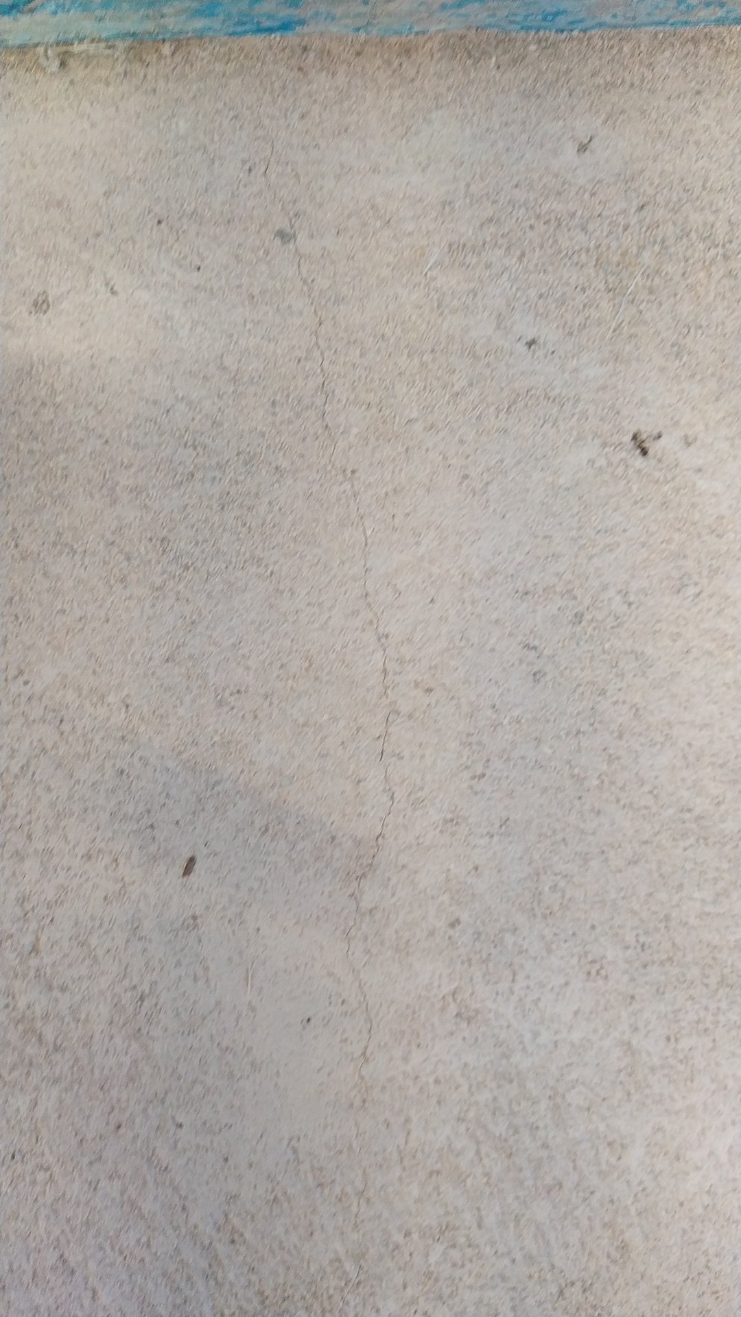

    Habe ein Zementestrich wo eine Fussbodenheizung drin liegt.
    Boden enthält Abbindet und Fasern.
    Habe heute ein Haarriss entdeckt der 20 cm lang ist.

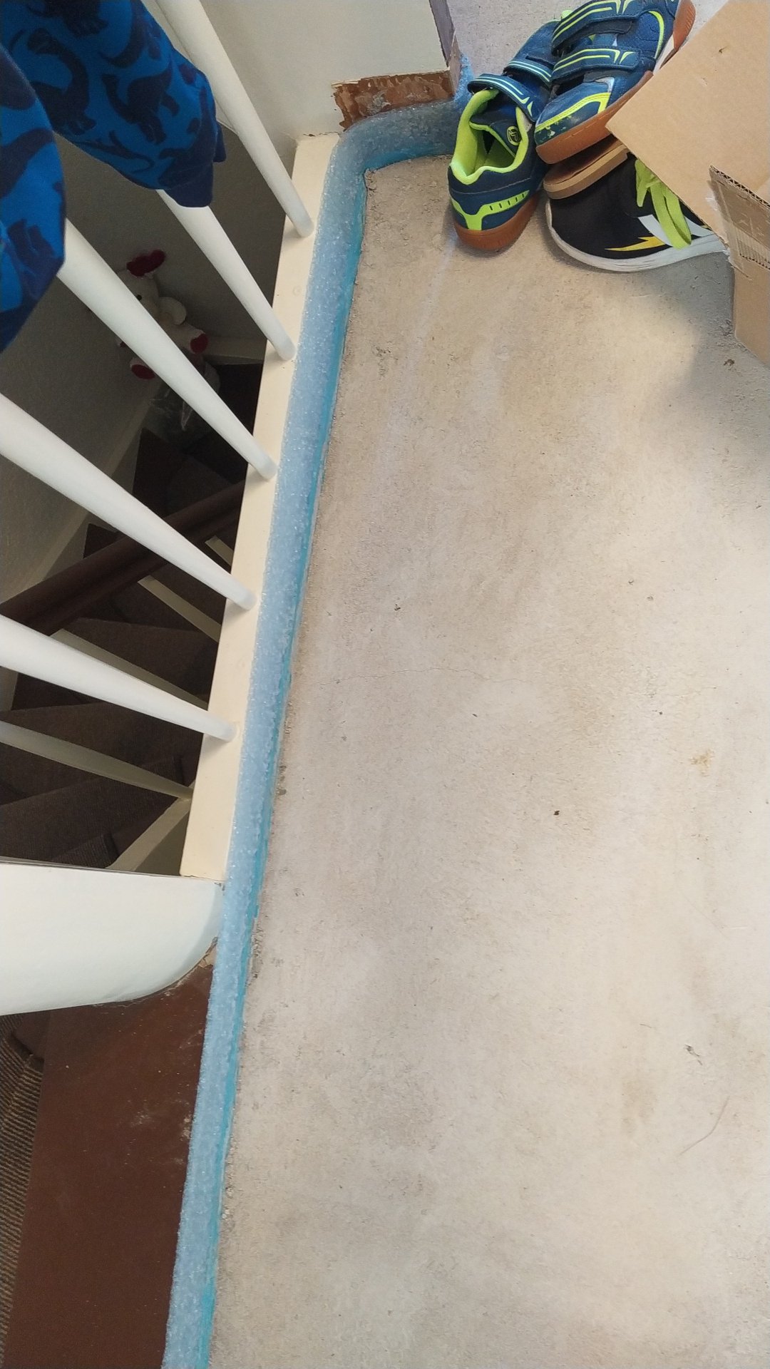

    Fängt von der Holztreppe ca an.
    Dämmstreifen und vor der Holztreppe.
    Es kommt Feinsteinzeug von 60x60 x10 dtauf und kleber ist von PCI .
    Kann man hier mit ein Gewebeband arbeiten?
    Estrichleger ist im Urlaub und Fliesenleger kommt Montag.

    Nein.
    Verharzen und Klammern.
