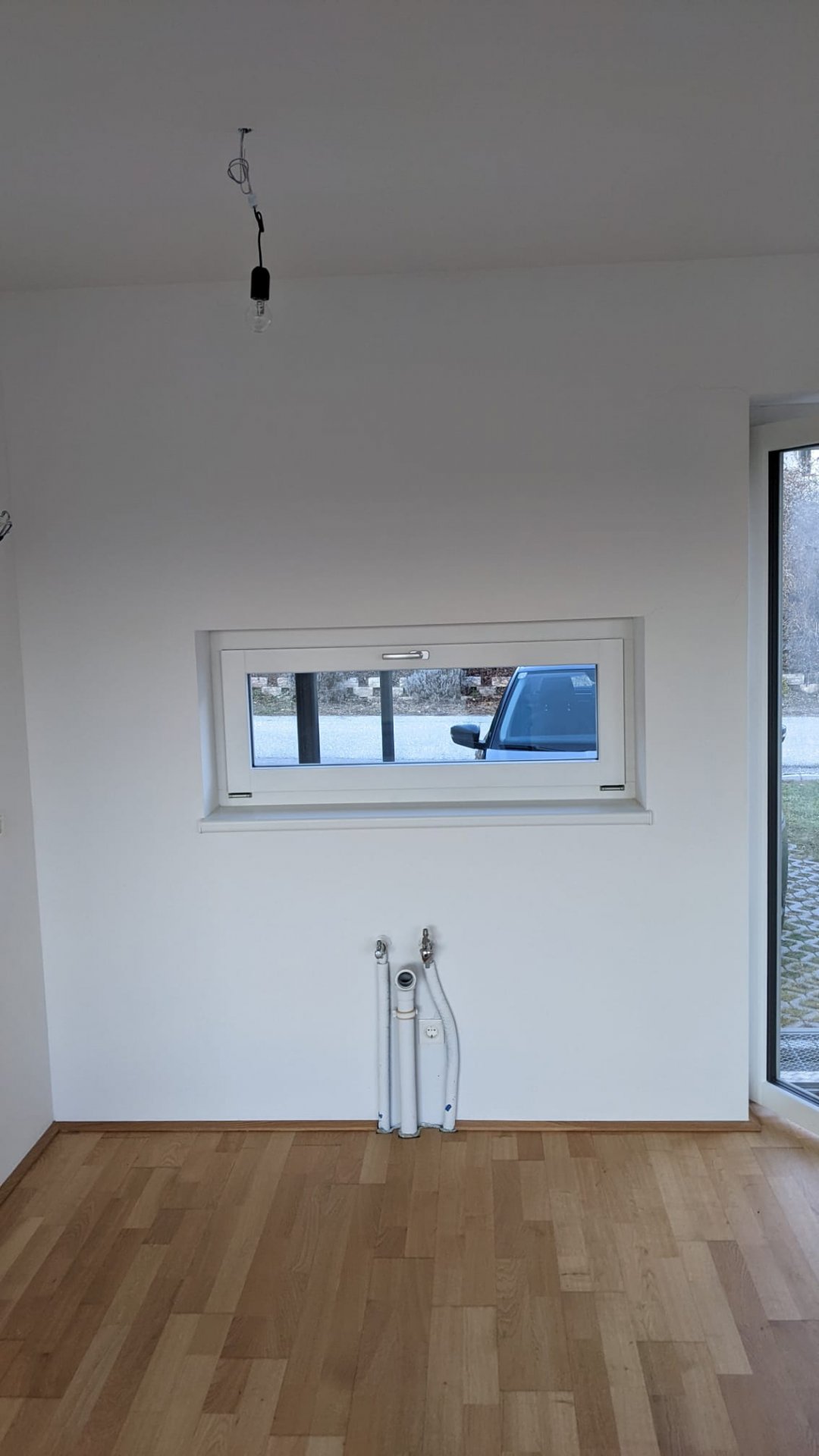

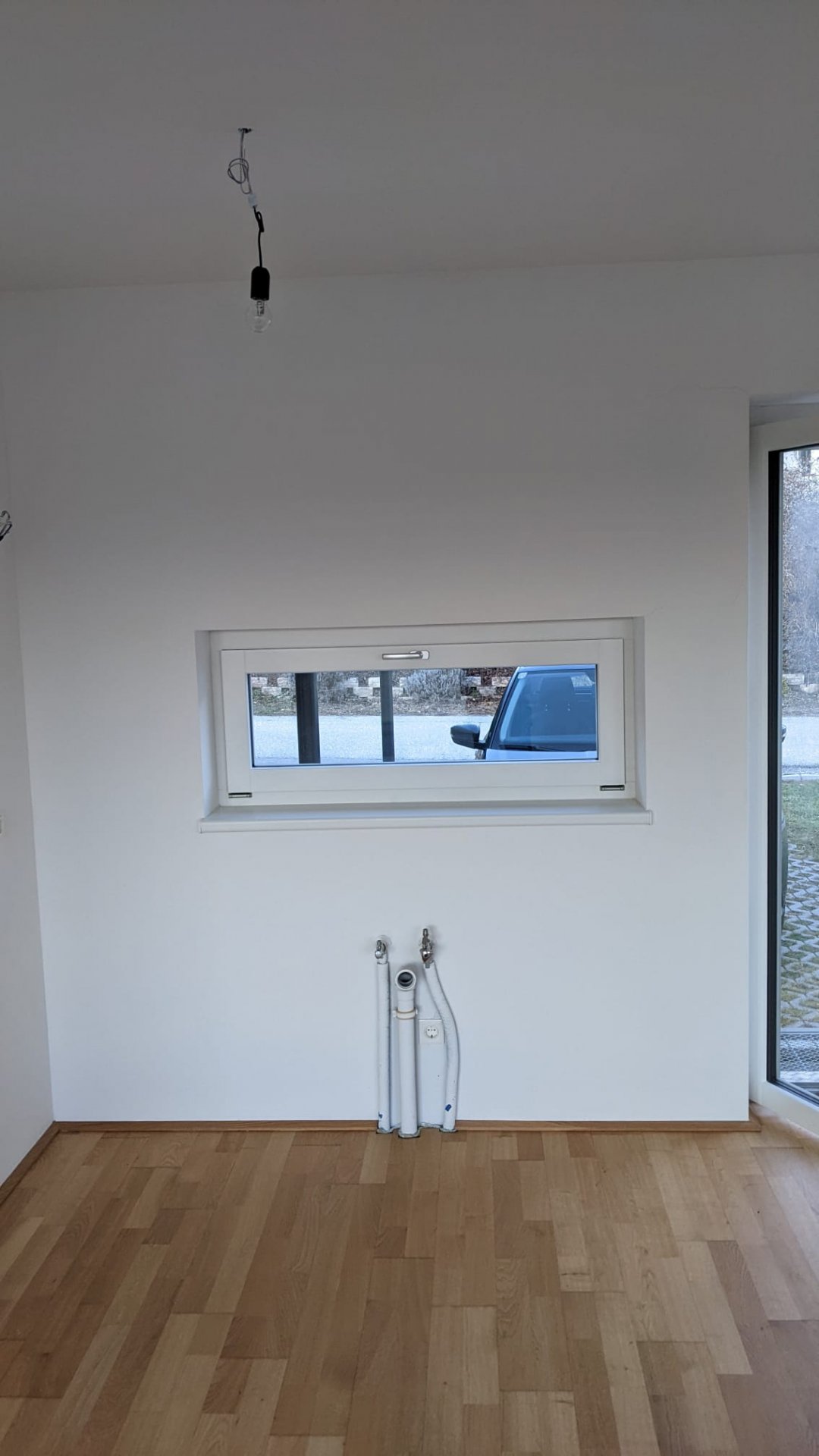

    Guten Tag,
    in unserem Neubau, in den wir bald einziehen werden, haben wir horizontale Haarrisse (dünner als 2 mm) im Innenputz entdeckt, diese gehen von den Fensterecken im oberen Stockwerk weg. Das Haus ist in einen Hang gebaut- oben ist die Straße mit Carport, Haustür und Wohnraum, Balkon, unten sind Schlafzimmer, Terrasse, Garten.
    Es handelt sich um eine Doppelhaushälfte.
    Unten sind keine Haarrisse zu entdecken.
    Wodurch könnten die horizontalen Haarrisse im Innenputz an den Fenstern im.oberen Stock entstanden sein? Könnten es tatsächlich Setzungsrisse sein?
    Sie sind fein und bei jedem Fenster/Balkontür in nur einer Ecke. Wir haben diese leider bei der Besichtigung nicht entdeckt.
    Das Doppelhaus wurde 2019 fertig gestellt, unsere Haushälfte war jetzt zwei Jahre lang unbewohnt (diente als Anlegerwohnung)
    Danke und MfG,
    Melanie

    wenn man ranzoomt, sind auf der Wand zw. Glastür und Fenster zwei feine Risse erkennbar. kann kommendes WE bessere Fotos machen.

    Normale Ausbildung, keine Setzung, das rührt aus der Zwangsspannung von den verschiedenen Materialien und der Geometrie her, gerade im Bereich Sturz /Stütze ich bezeichne den Wandbilder neben der Tür nicht ganz korrekt, dort wird die Wand 'durchbrochen' die Lastableitung wird umgelenkt - dazu kommt noch das unterschiedliche 'Trocknen' der verschiedenen Materialien.
    Solang diese 'Risse' bis max 0,4 mm breit sind innen -rein kosmetisch..

    Die Haarrisse enstehen meist aus einem physikalischen Grund, Spannung in den Bauteilen die Wetterungsbedingt nicht arbeiten können. Bauteile werden bei Wärme größer und bei Kälte andersrum.. diese Spannung halten häufig Anputzleisten vom Stuckateur im Fensterbereich oder Alu-Febsterbänke nicht aus und somit bekommt der Putz Risse.
