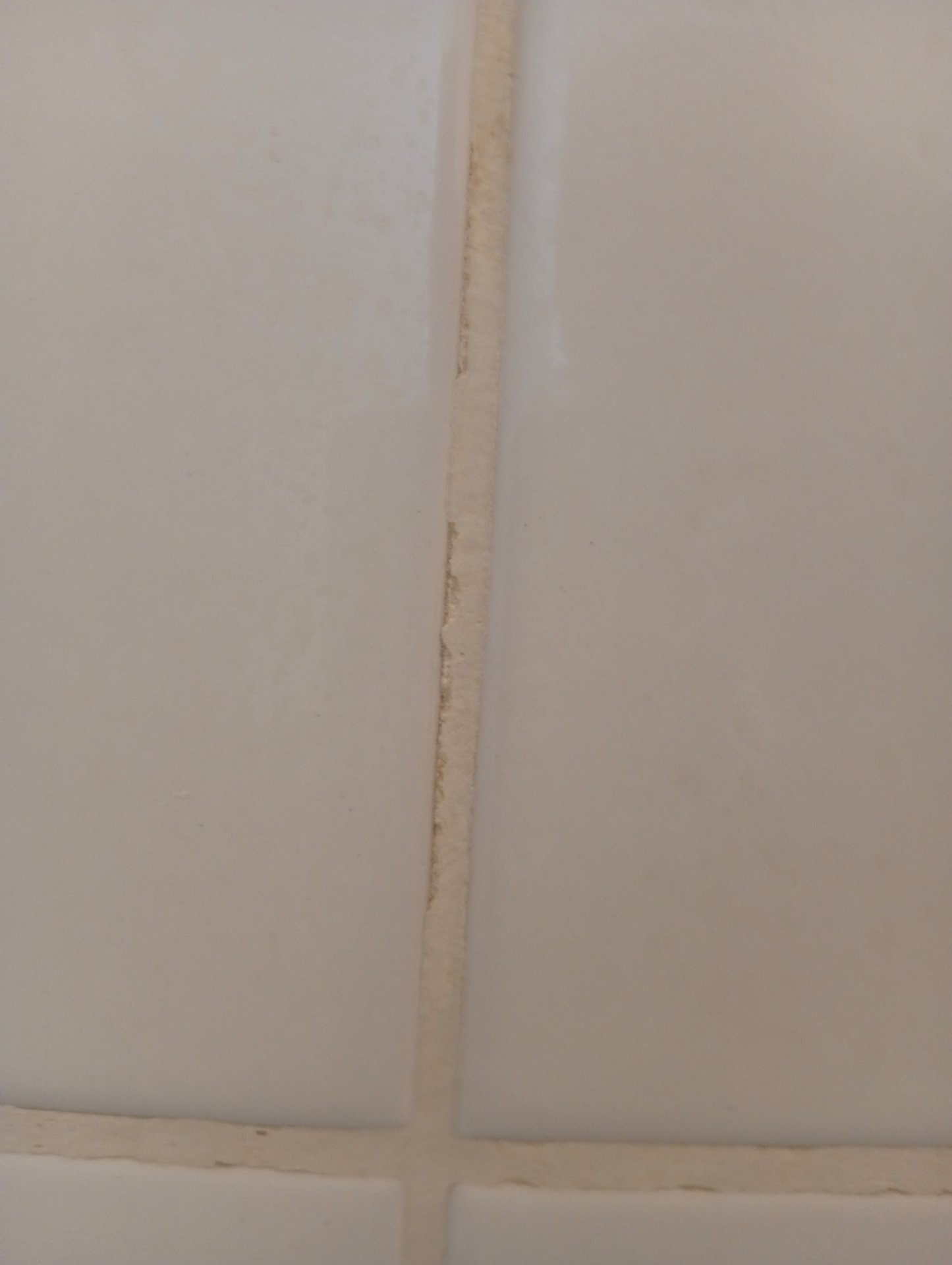

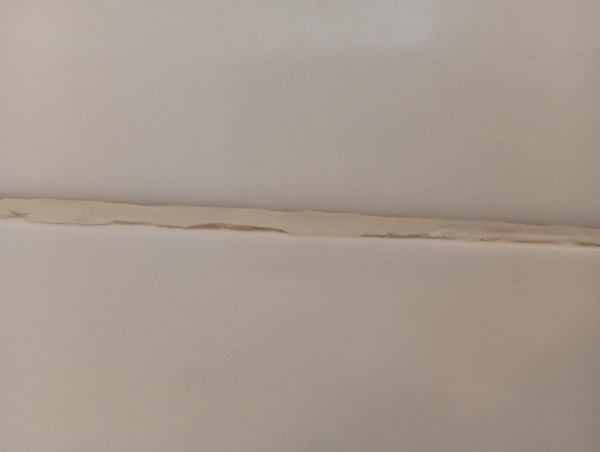

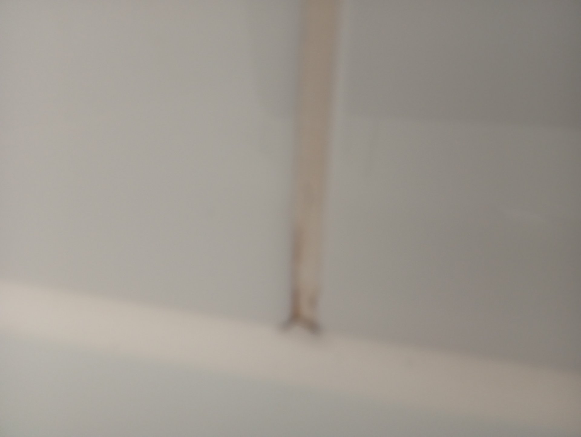

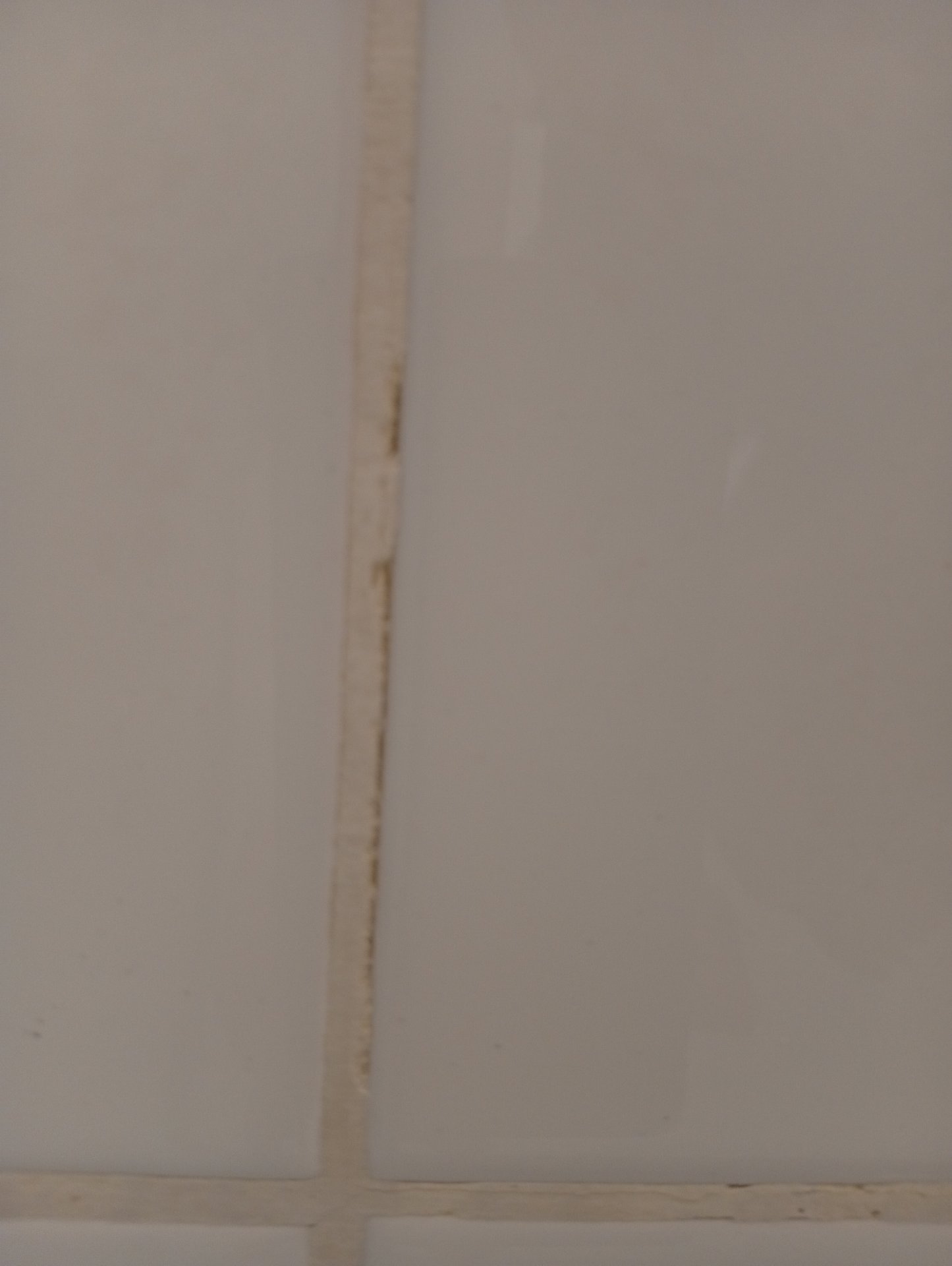

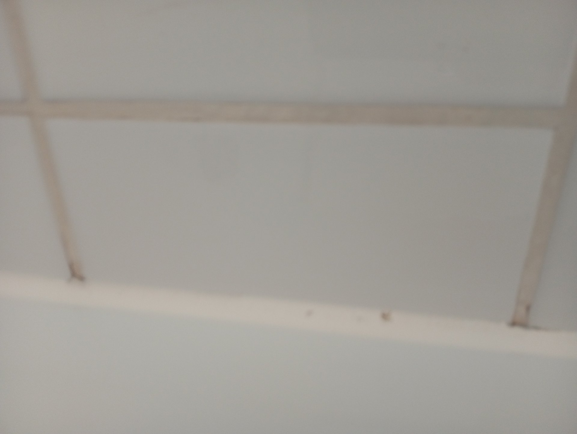

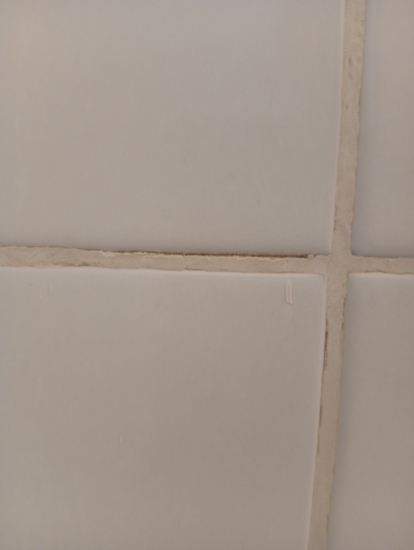

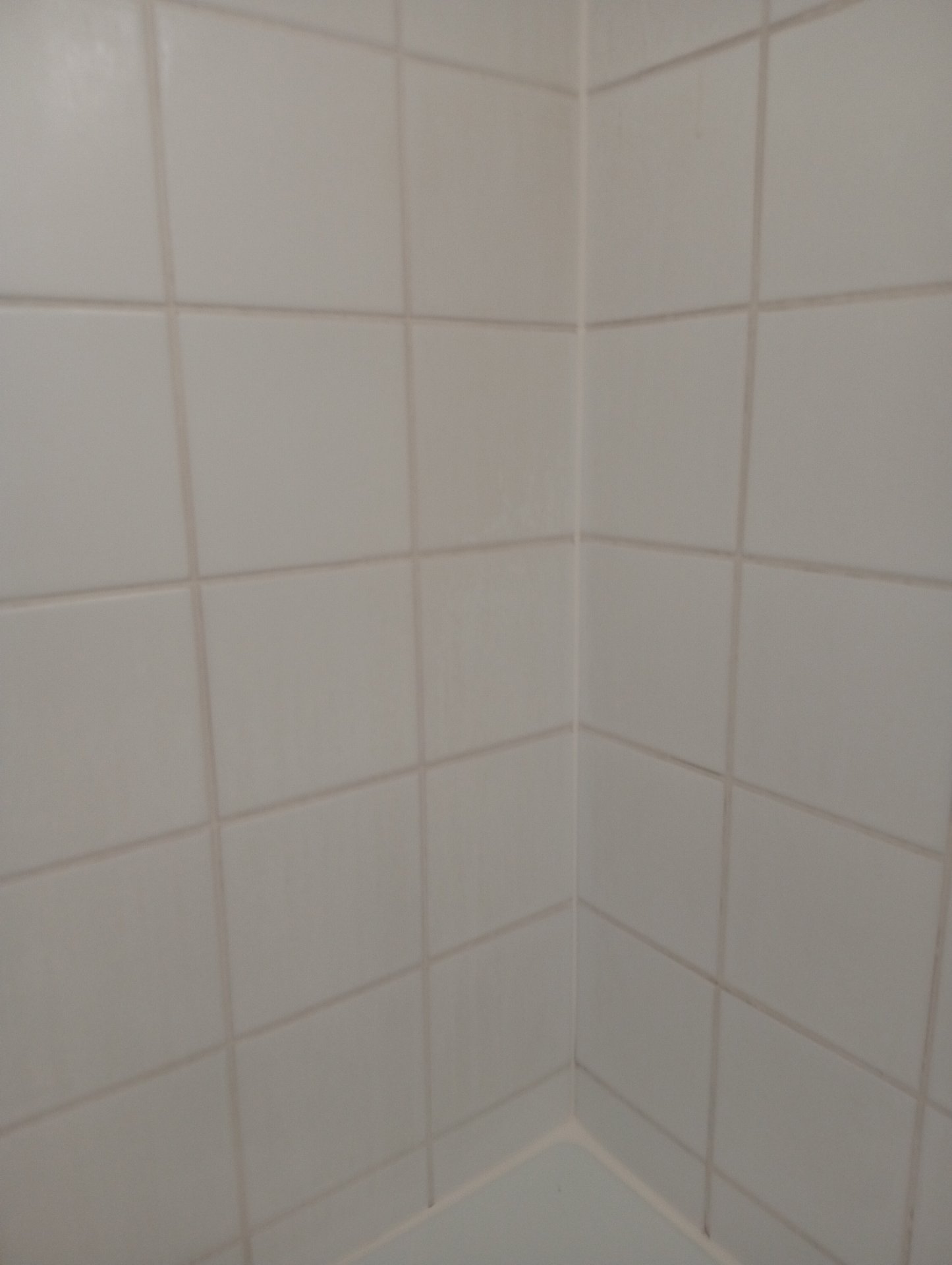

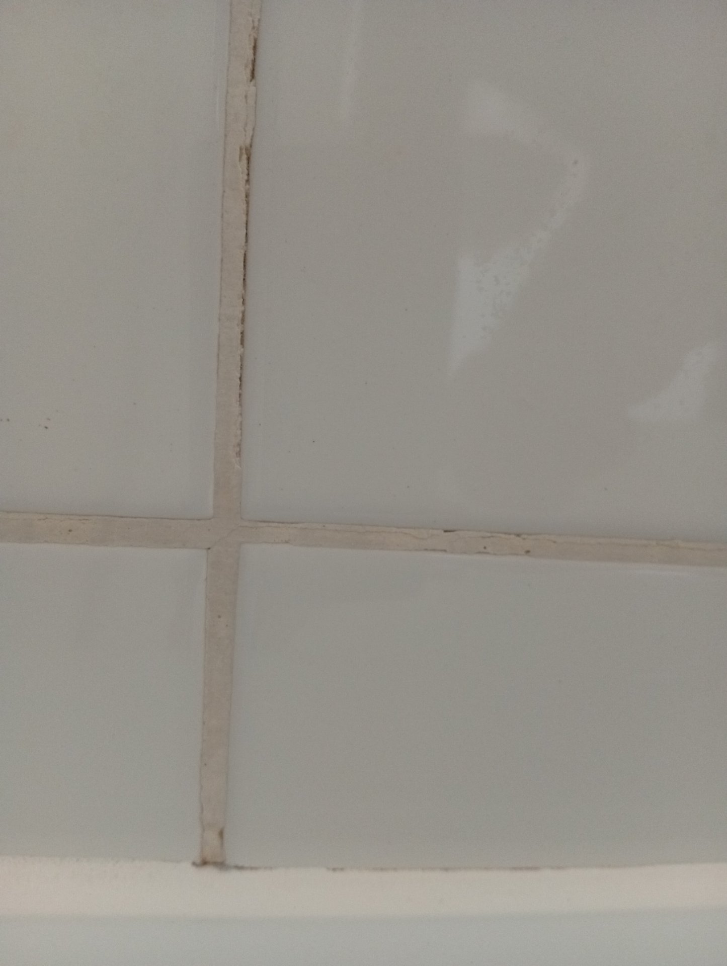

    Hallo, ich habe an verschiedenen Fugen im Nassbereich des Bads vertikale und horizontale Risse in den Zementfugen laut beigefuegter Abbildungen . Bad aus 1984 . Ich dusche in dem Breich in der Badewanne . Gibt es eine Chance diese Fugen zu repatrieren ?

    Zur Frage: Man kann die Fugen z.B. mit einem Dremel auskratzen und neu verfugen. Sollte 1984 eine Abdichtung gemacht worden sein, ist die Wand aber hinter den Fugen geschützt und kann auch nicht feucht werden.
