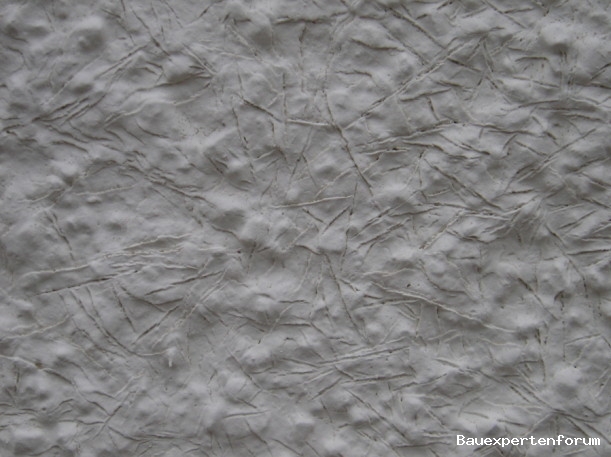

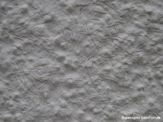

    habe hier ein foto von einem schadensbild am aussenputz. auf einer wand überall feine risse (krähenfüsse), diese wurden bereits überstrichen. Der putz wurde in den ersten beiden januarwochen dieses jahres erstellt, also auch temperaturen unter 0°C. Sind folgeschäden zu erwarten? welche art mangel ist das denn -wirklich nur ein optischer?

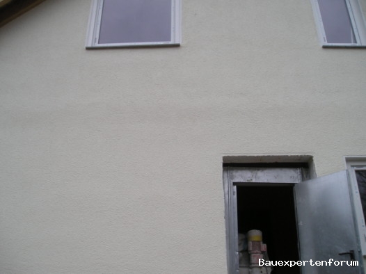

    ausserdem - siehe weiteres bild gibt es mitten auf einer anderen fassade eine wulst. auch hier folgeschäden - mangel?

    Die Risse
    sehen mir eher wie Frostblumen aus ...
    Die Wulst sieht nach Gerüstlage knick in der Dämmung / Mauerwerk aus...

    Ich hatte genau das Gleiche. War Marmorit SP 360.
    Malermeister: Ist OK.
    Dachte mir, naja hast ja ne Rechnung, wenn was ist...
    Nach einem Jahr war was: Bei Regen an der Wetterseite lauter dunkle Stellen.
    Wenn man über den Putz mit der Hand gestrichen hat, ging die oberste Schicht ab (Sinterschicht).
    Malermeister: Ähm ja.... Hersteller fragen
    Vertreter 1 von Marmorit : Ist OK.
    Vertreter 2 von Marmorit : Ist OK. Was wollen Sie eigentlich?
    Das wollte ich schriftlich. Bekam ich auch. WEIL TECHNISCH OK.
    Blöd. Der Malermeister war froh.
    Nicht locker gelassen und wieder alle rangeschleppt: "Alles OK, was machen wir hier?" Dann die Frage an den Vertreter (die waren jetzt beide gekommen) ob das bei dem Putz normal wäre: Nein. Ob sie mir SCHRIFTLICH geben können, ob der Putz "leichten Frost" ab kann. DAS hat er mir NICHT schriftlich gegeben. Kanne er ja auch nicht. Damit hatte ich sie.
    End vom Lied: Gerüst ran 1,5 Tage den Kärcher ran, komplette Sinterschicht runter, neu gestrichen. Sieht fast besser aus als vorher.

    ja sind welche, dachte das war klar: unter 0°C

    "Die Wulst sieht nach Gerüstlage knick in der Dämmung / Mauerwerk aus..."
    Hab ich leider auch nicht direkt vestanden. Gerüstlageknick?
    Dämmung (Styropor 5,2 cm) und Mauerwerk (14,6 cm STB) waren vor Aufbringen des Putzes völlig in Ordnung. In der Höhe der Wulst war ungefähr das Gerüst, haben es daher auch erst nach Abbau des Gerüstes bemerkt. An dieser Stelle wurde mit dem Verputzen auch neu angesetzt.

    Wenn hier gedämmt wurde (5,2 cm dick???) ist es durchaus möglich, das die Wulst durch überlappendes Arbeiten an einer Gerüstlage entstand. Diese Wulst wird sich mit der Zeit durch eine stärkere Verschmutzung noch stärker abzeichnen.
    Das Foto sieht schon sehr nach Frostschaden aus. Genaue Beurfteilung nur vor Ort möglich.
    Blick in die Glaskugel: Trocken abbürsten oder mit HD Reiniger abstrahlen, tiefgrundieren und zweimaliger Anstrich jeweils mit Siliconharzfassadenfarbe.

    vielen Dank,
    es ist wirklich fast genau derselbe Fall mit den Rissen. Bin hier erstmal informiert und sehe was nun die Putzfirma dazu sagt.
    Allerdings bleibt das Problem der Wulst. Kann man hier überhaupt irgendwie nachbessern? Oder Putz runter - neuer drauf?

    beiarbeiten
    fast unmöglich, außer man setzt das farbig ab

    Die Wulst entstand vermutlich beim Armieren. Ich glaube nicht das man das separat nachbessern kann.

    pflichte hundertwasser bei.allerdings ist nicht ersichtlich ob organischer o.anorganischer putz der gegenstand ist.der wulst ,egal weshalb entstanden ist nicht hinnehmbar.ich würde bei einem solchen fall nach hd-reinigung und untergrundverfestigung einen egalisierungsputz mit geeignetem werkstoff nach herstellerempfehlung mit erneutem strukturputz empfehlen unter berücksichtigung der toleranzen im hochbau.mindesttemperatur von plus 5°Cel. ist zu beachten,sonst kann sich das malheur wiederholen.:bounce:
