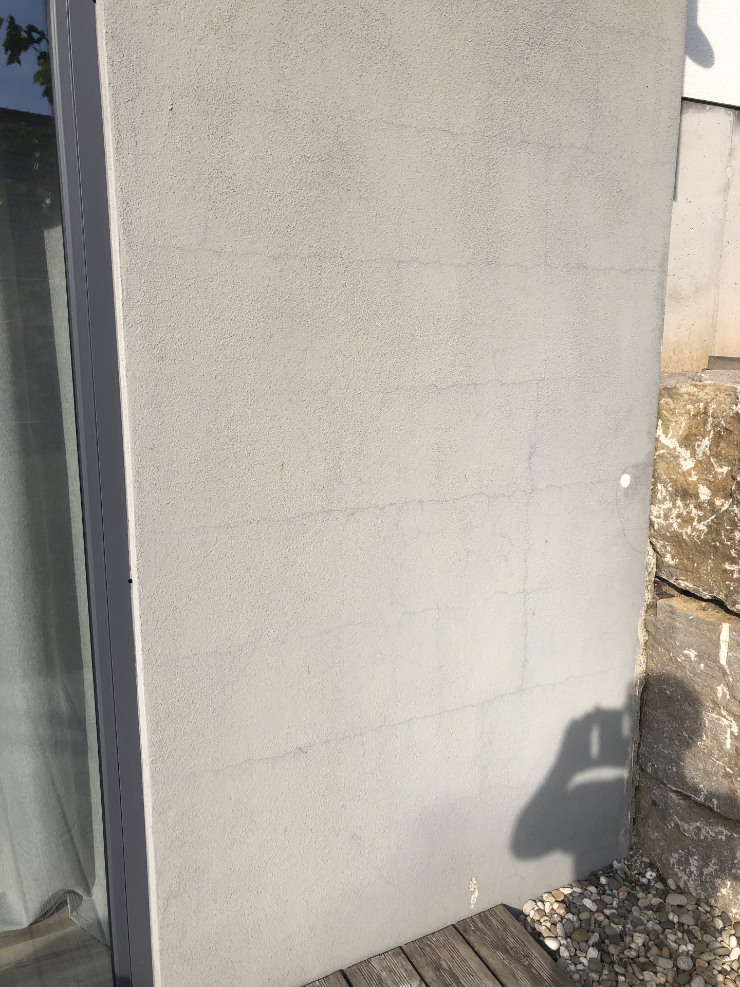

    Hallo Community,
    ich wohne seit 2015 in einem Neubau. Und habe nun in meiner Aussenfassade feine Haarrisse (Max. 0,5mm breite) diese befinden sich im genauen Verlauf zu den Mauerwerksfugen. (36,5 Hohlziegel ohne zusätzlicher Dämmung)
    Sind diese als Setzungsrisse zu verstehen und können einfach übermalert werden, oder sollte hier mehr getan werden?
    Danke
    Gruss
    Mauersegler22

    Das sind keine Haarrisse das sind Schwundrisse, hier wurde die komplette Gewebespachtelung eingespart.
    Hilft nur die Fassade nochmal ganz in neu

    Glückwunsch an den Putzer - alles richtig gemacht!
    Die Risse sind erst jetzt - nach Ablauf der Gewährleistung - entstanden?
    Da wäre doch meine erste Frage, ob denn der richtige (für Leichtmauerwerk geeignete Leicht-) Putz verwendet worden ist und ob dieser gemäß den Fachregeln verarbeitet wurde. Da hätte ich zumindest arge Zweifel. Nutzt ihnen jetzt aber alles nicht mehr.
    Option 1 - übermalern sie die Risse alle paar Jahre
    Option 2 - leben sie damit bis die Bude so ranzig aussieht dass sie die Fassade überabeiten MÜSSEN und dann
    Option 3 - Putz komplett runter und einen für Leichtmauerwerk geeigneten Leichtputz aufziehen lassen.

    … vielen Dank für die Infos.
    Ist das eigentlich nur ein optisches Problem? Oder kann die Substanz schaden nehmen.
    Ich werde meinen Verputzer kontaktieren und kucken was noch zu machen/retten ist. Ist ja „nur“ der Sockelputz :-)

    dann biste ja reichlich schmerzfrei :bierchen:
    ist aber hoch der Sockel

    Hanglage. Unten is der Sockel ein Stockwerk hoch. Oben Nordseite nur 30cm

    Ok, dann kann er doch problemlos eine Gewebespachtelung drauf machen, schon der Ehre halber .....

    … ich hoffe es.:lock Man kann sich ja Evtl irgendwie einigen.
