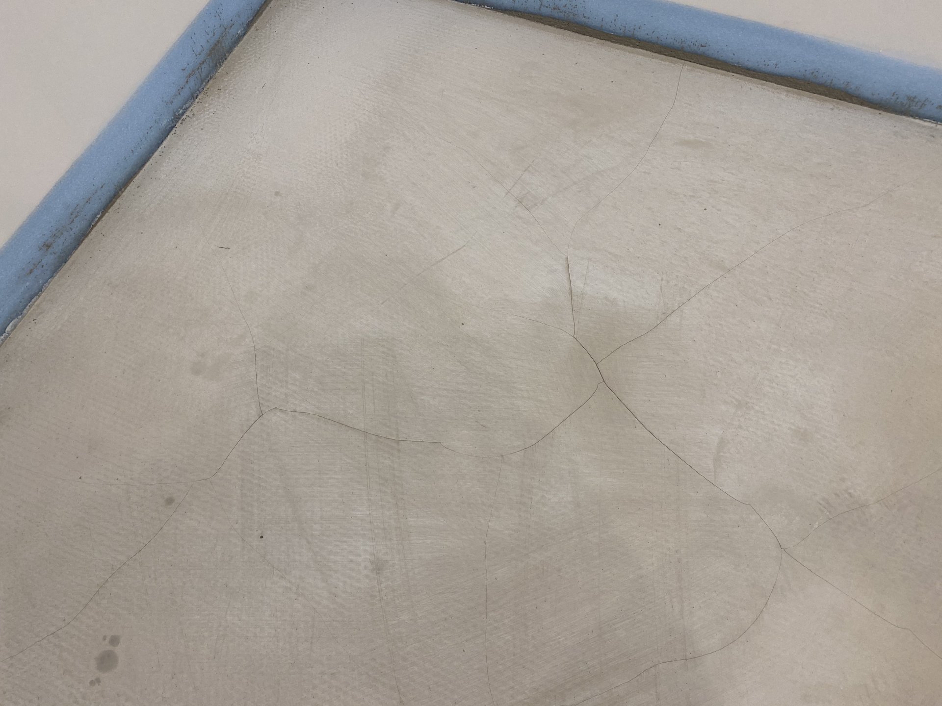

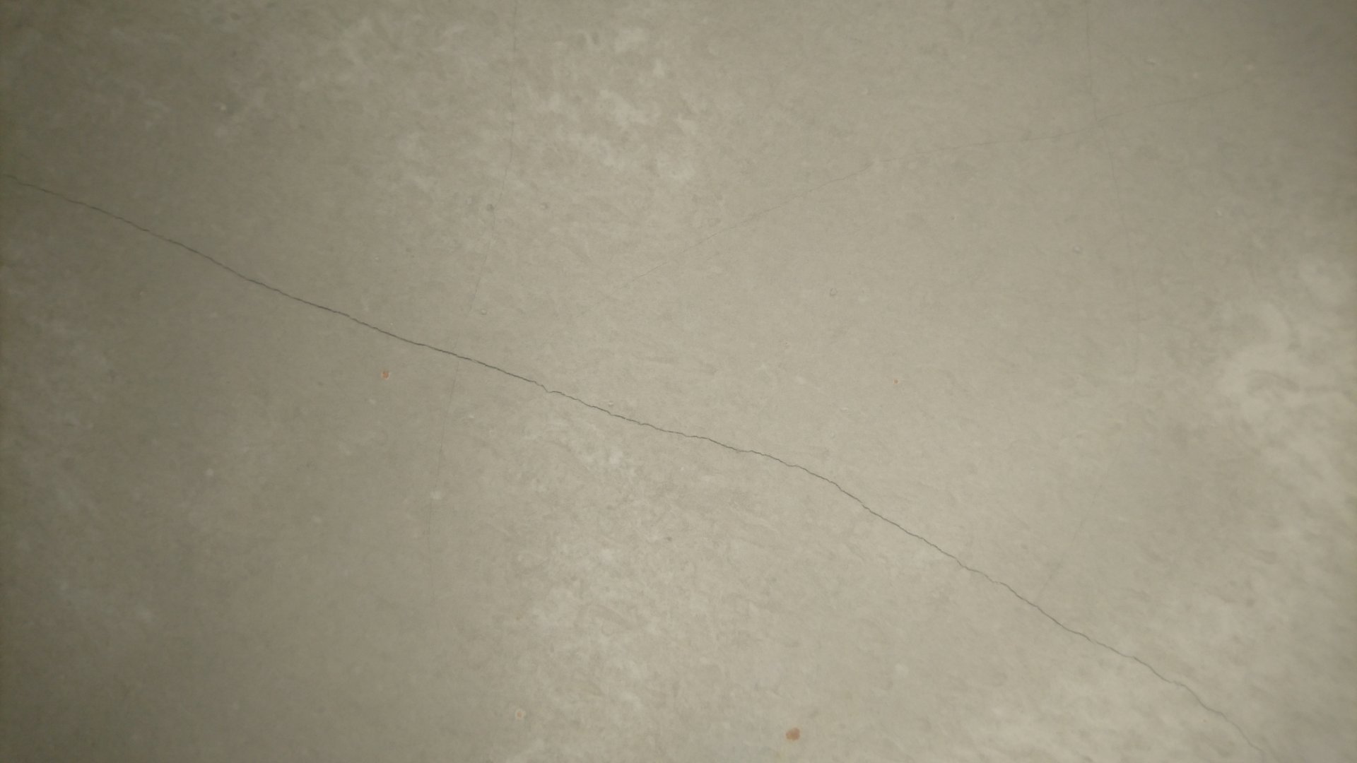

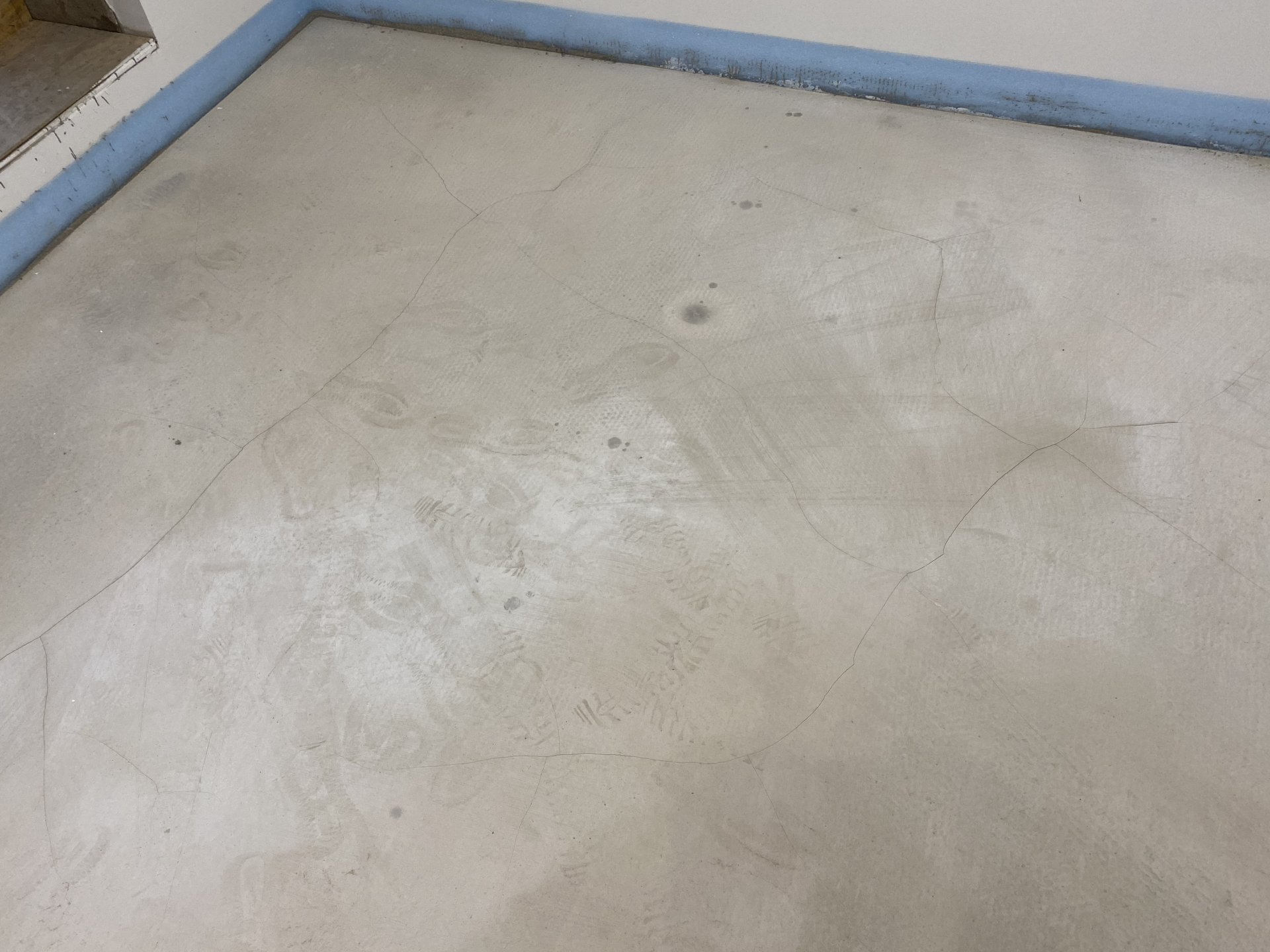

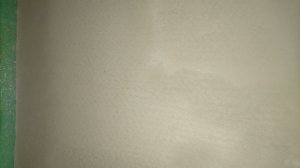

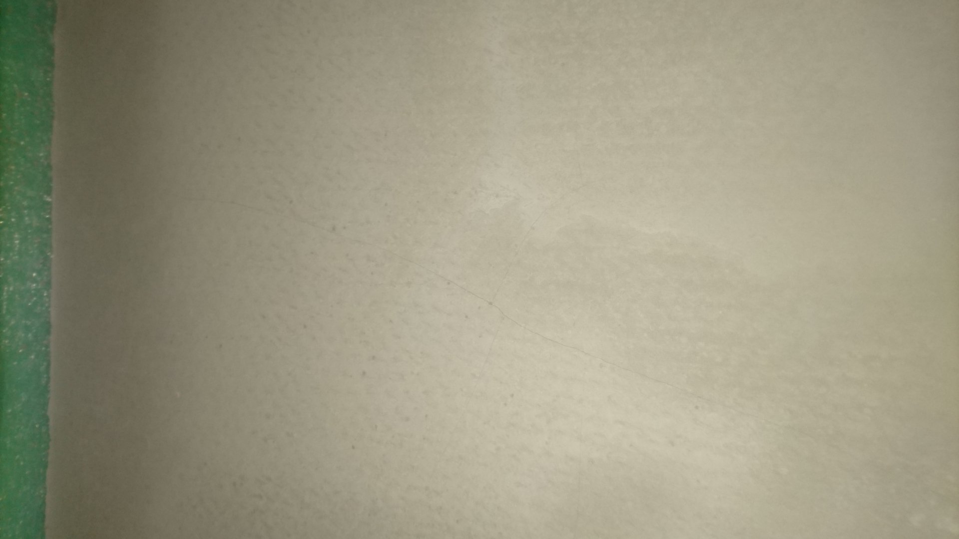

    Erstmal vielen Dank für dieses tolle forum, bin seit langem stiller Mitleser! Jetzt habe ich selber ein Problem und bin mir sehr unsicher.
    Es wurde Nivelliermasse von Probau verarbeitet, die "langsame" bis 10mm.
    Die Verarbeitung war recht einfach, obwohl es einige kleine Klumpen pro Eimer gab, trotz ordentlich umrühren.
    Der unebene Estrich wurde gesäubert und mit Haftemulsion vom gleichen System grundiert.
    Randdämmstreifen wurden angebracht.
    Nach 24 Stunden soll der Boden begehbar sein, laut Anleitung. Habe ihn erst nach 4 Tagen betreten und geprüft.
    Ich sag mal so, er ist "ebener" geworden, vom perfekten Ergebnis weit entfernt. Auch habe ich paar Pickel auf der Oberfläche, die ich wegschleifen kann.
    Was mich aber geschockt hat, Haarrisse. Fast überall. Am meisten vom Rand her und teilweise auch welche die sich kreuzen.
    Komisch ist, wenn man darauf klopft, hört es sich nicht hohl an. Keine Geräusche beim begehen oder herumspringen. Habe auch versuch am Haarriss zu hebeln, ohne Gewalt keine Chance. Die Masse schein fest zu sein.
    Ist das jetzt normal, könnte ich was falsch gemacht haben, oder ist die Masse einfach nur sch...?
    Bilder folgen...

    Die Risse lassen sich schwer einzufangen.

    Zu schnell getrocknet?
  6. Moeses
    Moeses
    19.03.2019
    Werde den Hersteller mal anschreiben, wobei ich glaube, dass das generell auf Verarbeitungsfehler geschoben wird.
    Zu schnell getrocknet? Das kann ich schwer beurteilen. Eine Verarbeitungszeit von ca. 2 Stunden ist angegeben. Habe nicht genau auf die Uhr geschaut, würde eher 1 1/2 Stunden sagen, bis sie angezogen hat.
    Meine Bedenken gehen eher Richtung Haltbarkeit des Bodens wegen den Rissen. Wie gesagt, fest ist sie. Ob das so bleibt?

    Hatte Probau angeschrieben und habe nach etwas Emailverkehr einen Anruf bekommen. Habe auch ein Stück herausgetrennt, um die Rückseite zu fotografieren und Probau zukommen lassen. War recht schwer und etwas Estrich ist auch mitgekommen.
    Also, der Hersteller nimmt sich keinerlei Sache an, man wollte zwar die Chargennummer von den Säcken haben, aber es wird durch die Blume auf "Verarbeitungsfehler" geschoben.
    Bei mir wurde es mehr oder weniger auf Haftprobleme geschoben.
    Im Gespräch wurde mir aber zugesichert, das bei einer schwimmenden Verlegung keine Probleme auftreten sollte. Vorausgesetzt der Boden hat keinerlei Hohlstellen. Ist bei mir der Fall und jetzt liegt Klick-Vinyl drauf. Ob es wirklich keine Probleme geben wird, zeigt die Zeit.
    Von einer festen Verlegung wurde aber abgeraten.
    Ganz ehrlich, die Masse ist einfach Müll... Ist meine Meinung!
    Wirklich helfen wird dir das alles wenig. Aber wenn die Risse nicht hochkommen und sich nicht hohl anhören, würde ich was schwimmendes drauflegen.

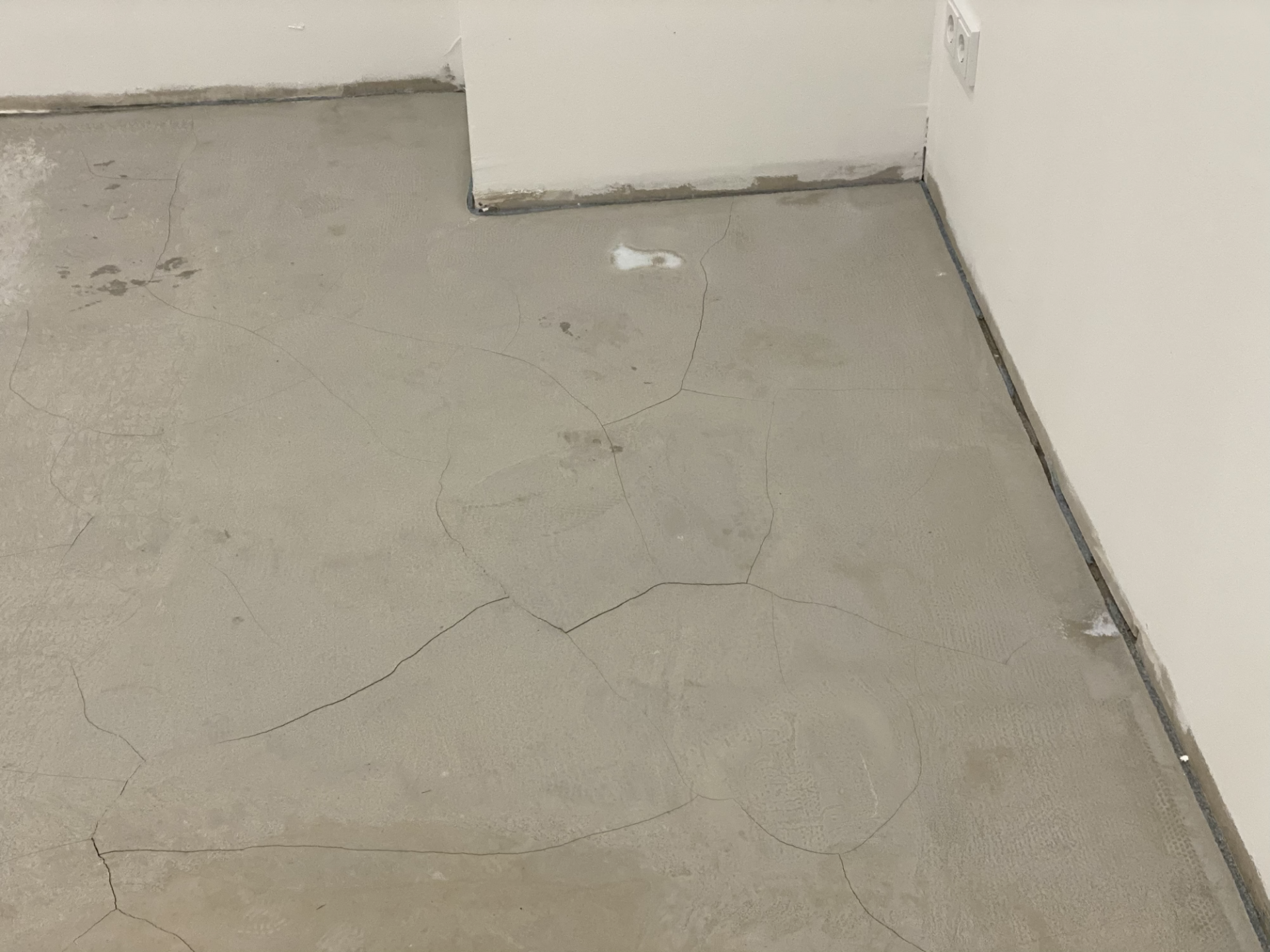

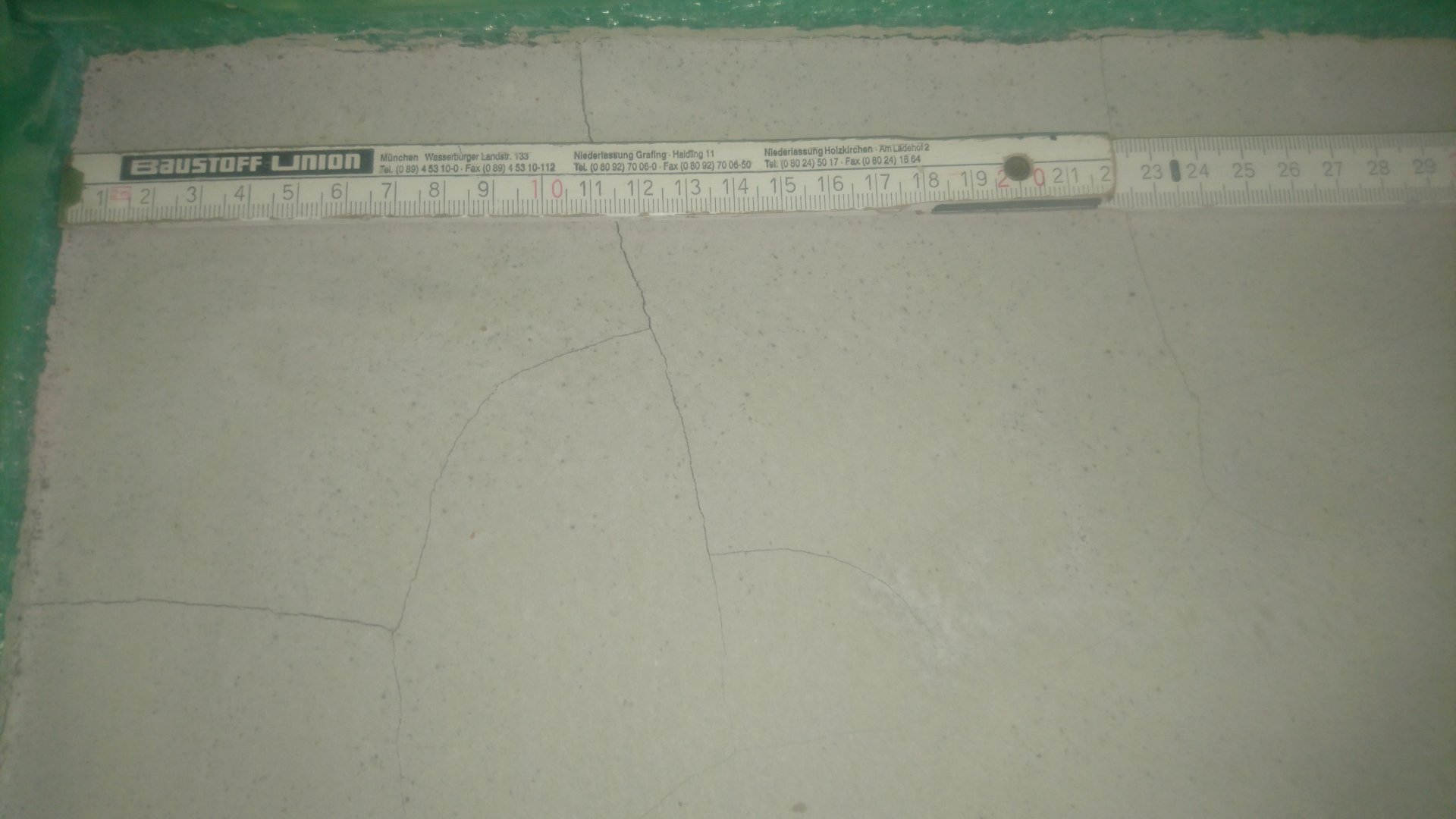

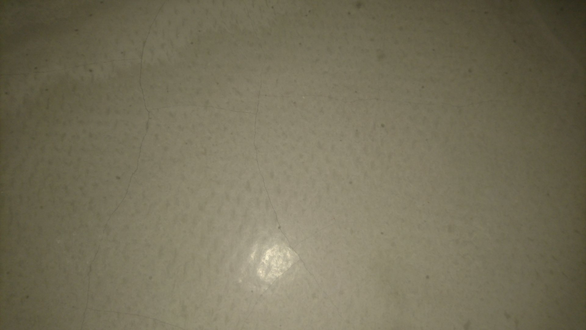

    Moin,

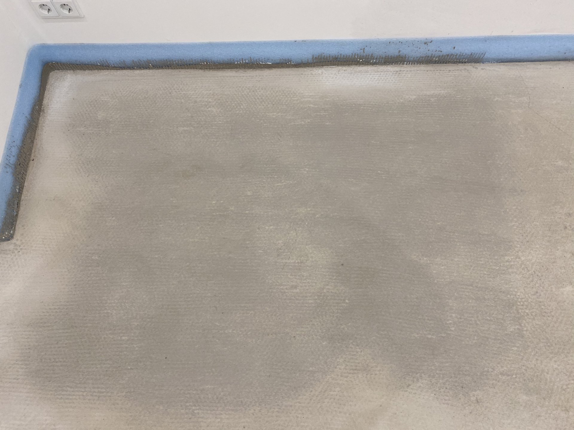

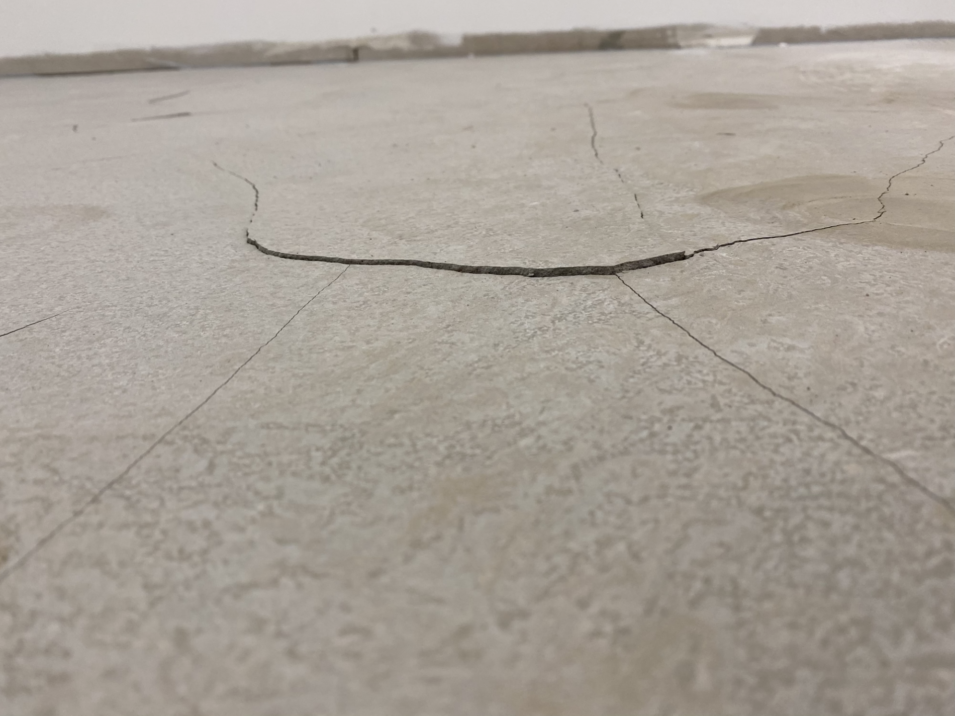

    ich habe exakt das gleiche Problem, beim gleichen Hersteller, mit demselben Produkt, jedoch der Variante "Nivellierspachtel schnell 0-30 mm".
    Auch ich habe mit dem Hersteller Kontakt aufgenommen und sogar einen netten Baustoffchemiker am Telefon, mit dem ich jeden Schritt nochmal durchgegangen bin. Wir haben keinen konkreten Fehler in der Verarbeitung ausmachen können, daher habe ich es auf Anraten des Herren einfach nochmal probiert. Diesmal mit noch intensiverer Aufarbeitung des Bodens. Leider kam es erneut zum gleichen Problem.
    Anbei die Bilder zur Veranschaulichung der beiden Versuche. Ich weiß, dass man den Randdämmstreifen bei den Fotos des 1. Versuches nicht sieht, die sind aber verarbeitet. Ich hatte Sie nur bevor die Risse entstanden sind, schon auf der Bodenhöhe abgeschnitten.
    Hat einer von euch eine Lösung für die Problematik gefunden? Wenn nicht, könnt ihr ein Produkt bzw. einen Hersteller empfehlen, mit dem ihr besonders gute Erfahrungen gemacht habt?
    Schönen Gruß und vielen Dank vorab!
    Farid
    1. Versuch:
    2. Versuch
    2. Versuch (1).jpg 2. Versuch (2).jpg 2. Versuch (2).jpg 2. Versuch (nicht gerissene Fläche).jpg

    Ardex kann ich generell empfehlen.
    Baumarkt-Ware ist eher zweifelhafter Qualität.
    Wenn schon mehrere dasselbe Problem haben solltet ihr zumindest eine Rückerstattung der Kosten vom Verkäufer bzw Hersteller fordern und darauf hinweisen, dass es mehrere solcher Fälle gibt.
    Genau mit der richtigen Wassermenge angemischt und nach dem Auftrag nicht zu stark gelüftet, geheizt o.ä?.

    Wenn Einflüsse wie Sonne, Zugluft etc ausgeschlossen sind, bleibt nur ein Verarbeitungsfehler..

    Fussbodenheizung war aber nicht an? Ich hab ehrlich gesagt noch nie solche Probleme durch verarbeitungfehler gehabt. Die einzige Ursache die mir bekannt ist für solche Probleme sind Heizlüfter in der Nähe oder eine warme Fbh. Aber auch bei weitem nicht so extrem.
