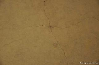

    unsere Erdgeschoß Decke des Neubaus wurde mit Spannbeton-Fertigdecken erstellt. Darüber ist dann noch eine Halbetage mit den Dachschrägen, die eine Holzdecke mit Rigipsplatten hat
    Nun ist mir aufgefallen, dass in den Spannbeton-Fertigdecken alle ca. 40 bis 50 cm Haarrisse komplett über die gesamte Länge gehen. Und dazu kommen dann auch noch einige Querrisse.
    Und das eben bei allen Fertigbetonplatten !
    Wir haben also lauter Haarrisse in der Decke.:mauer
    Was ist da passiert bzw. was wird da noch passieren?
    Mangel :confused:

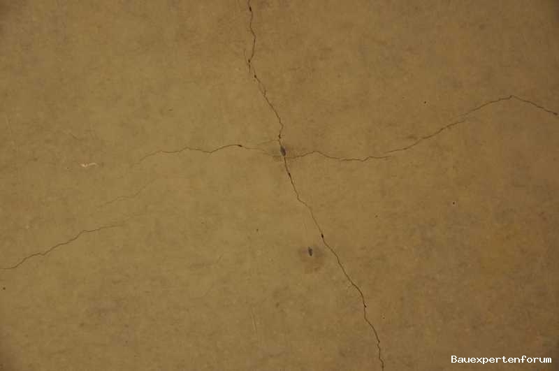

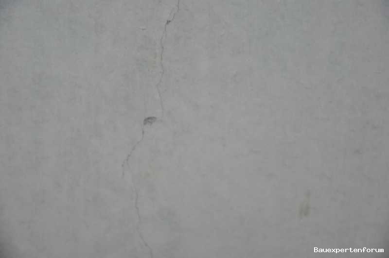

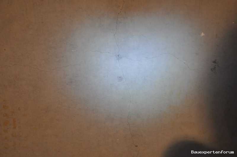

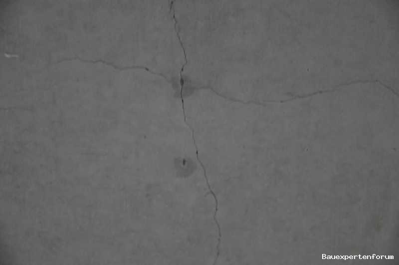

  4. #4 mini844, 06.12.2009
    mini844
    mini844 Gast
    ich habe mal Fotos gemacht.
    Die Risse erstrecken sich jeweils über die gesamte Länge der Fertigbetonplatte. Also gut mal 5 Meter.
    Der Abstand der Längsrisse beträgt auf den ersten 2 Metern ca. 40 cm. Also alle 40 cm ein Längsriss. Auf diesen ersten 2 Metern haben wir dann auch alle ca. 40 /50 cm ein Querriss. Sind also alles Karos.
    Auf einigen Platten haben wir SCHRÄGE Risse über mehrere Meter hinweg. Teilweise führen diese zu den Lampenaussparungen.
    Eine Rissbreitenlupe habe ich natürlich nicht. Ich würde die daher tatsächlich als Haarriss bezeichnen.
    Auf den Fotos sehen die deutlich zu breit aus. Man sieht insbesondere die Qurerrisse nur schwer mit bloßem Auge. Mit Beleuchtung kommen die eben deutlich zum Vorschein.
    Bautenstand: Seit Anfang September sind die Stützen weg. Erstrich ist ca. 2 Wochen drin.
    War es seit Anfang an so. Am Anfang waren schon welche da. Aber sehr wenige. Jetzt eben in allen Zimmern, allen Platten. Mal mehr oder weniger viele. Im Sehr großen Wohnzimmer mit 4 Platten eben auch sehr viele.
    [​IMG] [​IMG]
    [​IMG] [​IMG]

  6. #6 Gast036816, 06.12.2009
    Risse in Stahlbetondecke
    Moin Moin,
    sind Sie sicher, dass es Spannbeton ist?
    Holen Sie Ihren Tragwerksplaner vor Ort, der soll die Risse vermessen und untersuchen. Per Ferndiagnose - auch mit Fotos - wird niemand die Ursache, die Folgen und Konsequenzen oder Reparaturmaßnahmen/Mängelbeseitigung bewerten können.
