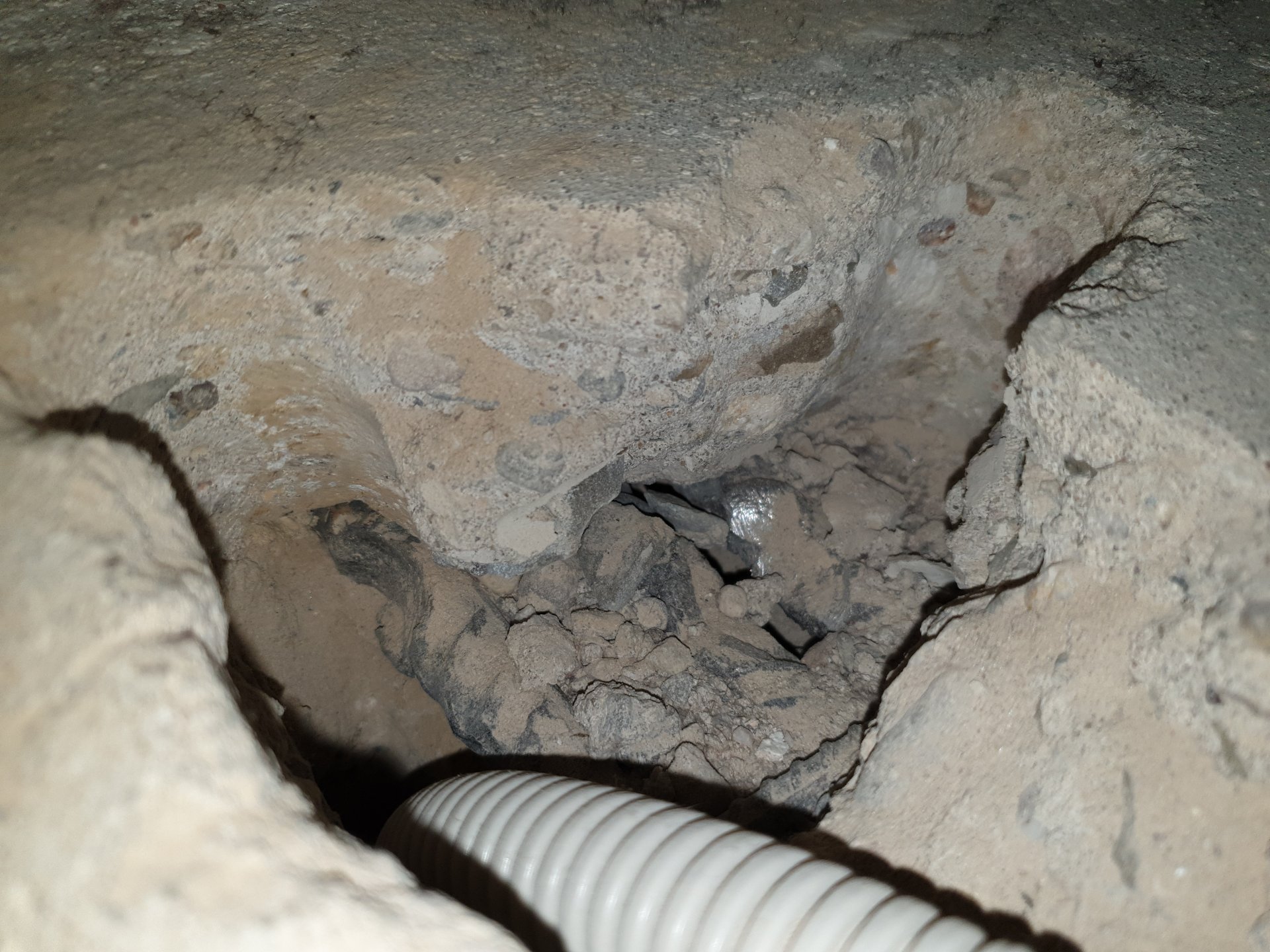

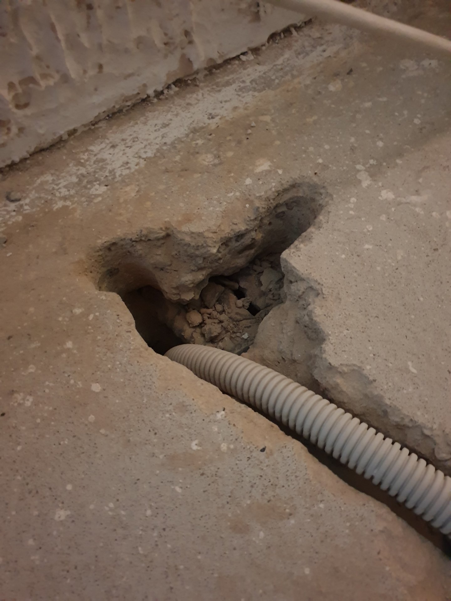

Hab ich überhaupt Estrich oder ist das nur Betondecke?
Diskutiere Hab ich überhaupt Estrich oder ist das nur Betondecke? im Estrich und Bodenbeläge Forum im Bereich Neubau; ich stelle mir gerade oben genannte Frage. Für mich sieht das aus wie ein Brei. Dachte ich müsste den Estrich raushauen um eine FBH zu verlegen......

    Ich würde vermuten, das das ein Verbundestrich ist. Dürfte schwer werden, den komplett zu entfernen.

    was ist Verbundestrich, Fred?

    Da ist doch sogar Bewehrungseisen drin. Ich glaub das ist deine Bodenplatte. :winken

    Ein Verbundestrich ist ohne Trennlage und ohne Dämmung direkt auf die tragende Unterkonstruktion gegossen.
    Jetzt, nachdem ich Deine Bilder auf dem Monitor gesehen habe, vermute ich aber eher, dass da gar kein Estrich ist, sondern direkt die Stahlbetondecke als oberer Abschluss liegt. Dafür spricht die große Körnung der oberen Schicht. Für einen Dachboden als Lagerraum hat man es vermutlich als unnötig angesehen einen Estrich einzubringen.

    Sry hab mich falsch ausgedrückt. Ich meinte im Prinzip das was du gerade beschrieben hast. Eine Stahlbetondecke.

    Verdächtig ist allerdings der leichte Farbunterschied. Nichts destotrotz kannst besser alles drin lassen und eine Fussbodenheizung einfräsen oder oben drauf packen wenn das unbedingt not tut

    Der Körnung und der Bewehrung nach, würde ich auf Stahlbeton tippen

    Stahlbeton sag ich auch...oder dünne Lage Verbundestrich.
    Das Haus ist von 1979, es gibt eine Zwischensparrendämmung. Habe einen anderen Fred unter Dach eröffnet, da steht alles drin was ich vorhabe.

    Nochmal in die Baubeschreibung geschaut. Da steht nur was zu KG, EG ubd 1.OG, leider nix zu DG. Aber im EG ubd 1.OG steht Verbundestrich, Stahlbetondecke. Ich erinnere mich noch gut an die Entkernung 2015. Da hat man mit dem Stemmhammer draufgehalten und der Estrich ist vom Beton abgeplatzt, in großen Stücken. Das passierte imho im DG nicht. Ich glaub ich muss nochmal draufhalten, Verbundestrich löst sich meiner Erfahrung nach gut von Beton.

    Die Decke hat eine Dicke von 25cm. Glaube nichr dass da was passiert.
    Kann da was aus statischer Sicht schiefgehen wenn man ne neue Lage Estrich einzieht?

    Wenn es kein Estrich ist, metzelst Du mit Schmackes aber heftig in das, was Bewehrungsüberdeckung ist.

    Also Finger weg und Dämmung und neuen Estrich drauf?
  19. #19 Fred Astair, 17.01.2020
    12.891
    6.722
    Was hattest Du denn sonst vor? Mal eben die Stahlbetondecke um die Hälfte dünner machen?
