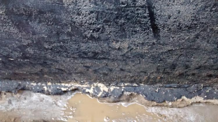

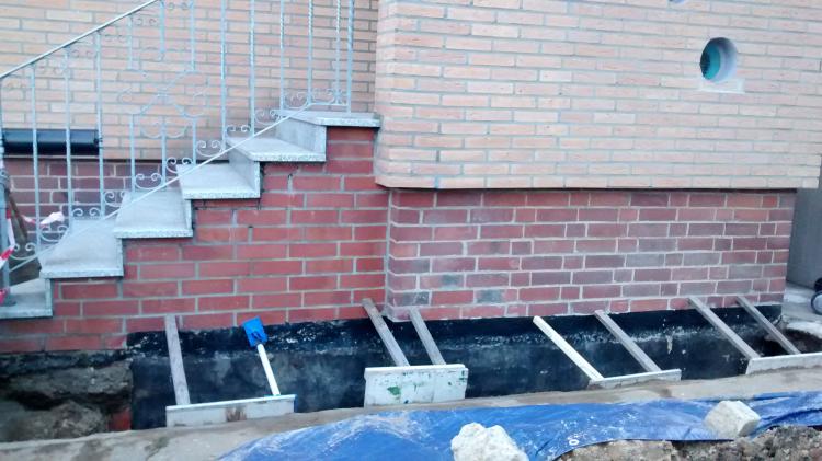

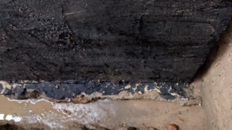

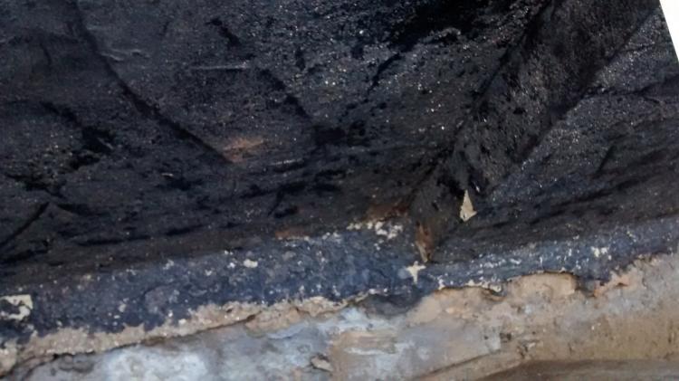

    Hallo Baufreunde,
    habe gerade drei wochen frei und da wir schon weg waren dachte ich mal spontan ich saniere meinen Keller (...oder wenigstens den nassen Teil).
    Es handelt sich um einen Bau von 1965. An zwei-drei stellen ist der Keller innen nicht dicht und es ist feucht. Wenn Sachen aus Pappe oder Stoff im Raum stehen werden sie schimmelig.
    Die Bodenplatte ist auf ca. 1,5m der Boden ist furztrocken und besteht nur aus Sand und Kies (Unsere alte Wasserleitung aus Stahl war nach 50 Jahren von aussen noch fast wie neu)
    Mein Plan war:
    1. aussen Grasnabe abnehmen, aufgraben, und reinigen mit Hochdruckreiniger..erldigt:bounce:.
    2. aussen trocknen lassen paar Tage
    3. innen Putz abschlagen und Raum Trocknen mit Bautrockner
    4. innen per injektionsverfahren Horizontalabdichtung erneuern, dann Dichtschlämme auf Wand und Boden und Sanierputz an Wand auftragen(Boden evtl Fliesen..sind nur 3qm..)
    5. aussen Bitumenbahn anstellen (zum Schutz vor Steinen beim zukippen)und zu machen mit verdichten.
    6. aussen Hohlkehle und einen kurzen Riss in Fuge (5cm) mit Gummimörtel verstreichen und Bitumenanstrich 2* auftragen
    7. Anstelle der Grasnabe dachte ich eine Bitumenbahn zu vergraben um Wassser etwas von Haus wegzuleiten danach Platten oben drauf.
    Heute beim aufgraben nun gesehen das die Bodenplatte sehr "ausgefranst" ist.
    Was sollte ich nun machen?
    a.)Wie geplant weiter, da Horizontaldichung eh alles dichtet
    b.)Platte mit wasserdichtem Beton oder so angiessen und dann neue Hohlkele anlege
    c.)EURE IDEE:e_smiley_brille02:
    MfG René

    aus meiner Sicht mal beurteilt:
    Ausschachtung so ca. 140 tief, breit genug um im Arbeitsraum zu Arbeiten,
    Erdreich mit Folie abgedeckt, Abstützung oben, unten ist nicht zu erkennen, sollte aber sein.
    das was nicht so gut war ist das mit dem Hochdruckreiniger, hat zu viel Wasser in die Grube gebracht
    und das Erdreich aufgeweicht, sollte einige Tage erst mal trocknen.
    Das Ende der Bodenplatte ist noch nicht richtig zu erkennen, am Fußpunkt sieht man lediglich
    die Putzreste was ein mal eine Hohlkehle sein sollte.
    Probeweise mal an einem Stück ca. 10-15 cm tiefer graben um zu sehen wo die Bodenplatte endet.
    Der Putz am Fußpunkt muß komplett abgestemmt werden so das die erst Lage Horizontalsperre (wenn vorhanden) sichtbar wird
    Wenn das freigemacht wurde kann man entscheiden wie weiter verfahren werden kann.
    Ein erfahrener Fachmann zur Hilfe wäre schon angebracht, sonst wird das nur Murks.

    danke für Eure Tips. Bin etwas erschrocken über eure Kommentare!
    Warum?:
    1. Maurermeister ausser Dienst (50 Jahre selbstständig hat drauf gesehen).
    2. Grube oben und unten verbaut sogar mein Meister war erstaunt (habe beim Foto aber extra um Streben drumrumfotografiert).
    3. Klar ein Restrsiko bleibt aber wieviele Häuse sind heute gerade aufgegraben z.B. in D...und wieviele fallen ein? Sehr wenige, Auto fahren ist gefählicher ;-)
    4. Denke mal das ich auf den alten Meister höre, dem trauern hier im Dorf nämlich alle nach...also so schlecht kann er nicht sein.
