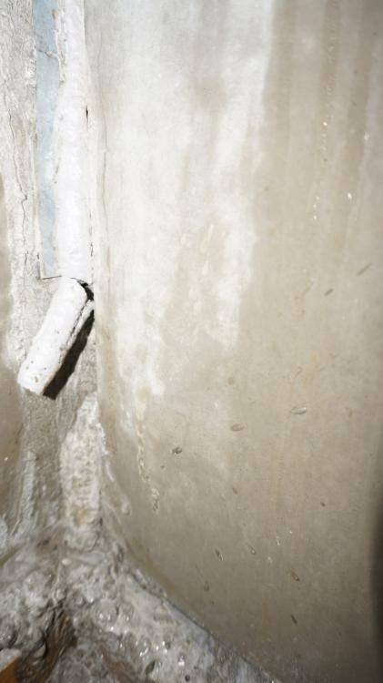

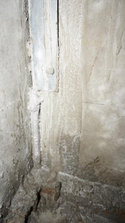

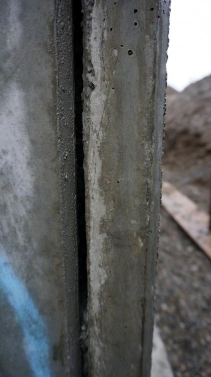

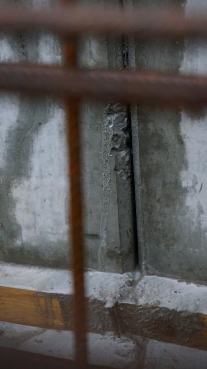

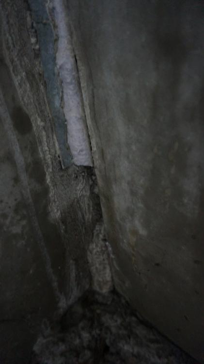

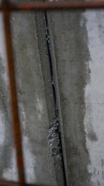

    Nachdem nun letztes WE der Beton vergossen wurde, habe ich nun weiter Bauchschmerzen.
    Es wurden zwar anscheinend Fugenbleche an den Stößen vor dem Eingiessen verbaut. Allerdings gehen die nicht bis zum Boden runter. Wie soll da eine Überlappung zwischen dem eingelegten Band in der Bopla und der Seitenwandfuge zustande kommen?
    Bauchschmerzen habe ich auch an den Kellereckstößen. Auch da ist zwar über Eck so ein Fugenblech verbaut. Wie das aber Dicht halten soll, verstehe ich nicht wirklich.
    Vielleicht schaut Ihr mal selbst. Danke vorab für sachdienliche Kommentare.

    Diese von Dir so genannten "Fugenbleche" sind doch keller- oder außenseitig auf den Oberflächen der Halbfertigteile verschraubt, richtig?
    Wenn ja, dann sind das keine "Fugenbleche" im Sinne der WU-Richtlinie, sondern eine ziemlich unkonventionelle Form von Schalung!

    Diese Fugenbleche wurden auf der Innenseite der Fertigteilwand verschraubt ...
    Wie bekommt man das dann jetzt noch dicht? Mit Fugenbändern?
    Nachdem ich heute weiterrecheriert habe, müßte auch vor dem Betonieren eine Vornässung erfolgen - ist nicht passiert. Die Fallhöhe von max. 1 m beim Eingiessen wurde auch nicht eingehalten ...
    Können wir hier überhaupt noch von einem WU-Keller reden? Grenzt das Ganze auch schon an Betrug, bei dem was hier alles passiert?

    Ich habe mir nicht die Mühe gemacht, den ganzen Faden zu lesen und mag das auch nicht juristisch würdigen, aber eine "weisse Wanne" wird das sicher nicht werden. Wenn diese Leute nicht in der Lage sein sollten ein einziges Bauteil mangelfrei herzustellen sollte man dringend einen erfahrenen Rechtsanwalt untersuchen lassen, wie Du aus Deinem Vertrag schadensfrei noch heraus kommen kannst.
