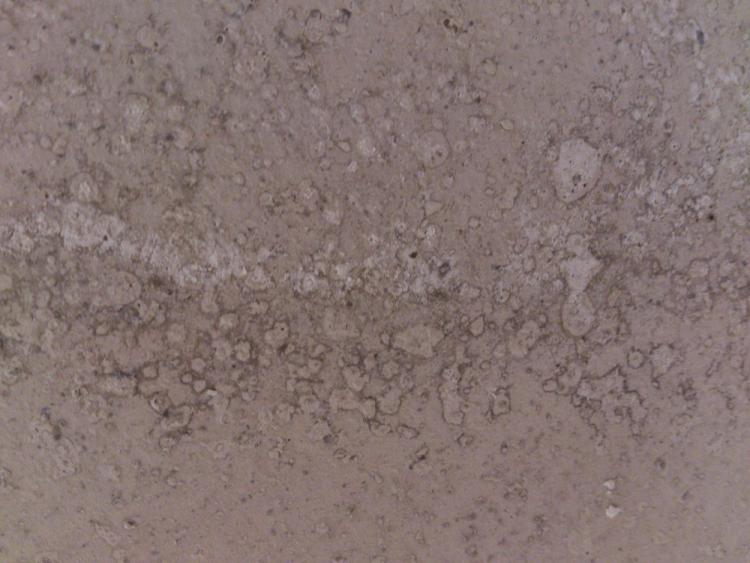

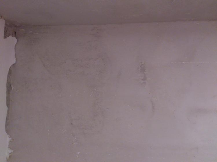

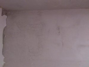

    ich habe eine Wohnung gekauft und im Schlafzimmer an der Stelle, an der beim Vorbesitzer der Schrank stand, hinter den Fußleisten Schimmel entdeckt.
    Auch hatten die Schrauben der Fußleisten an dieser Stelle Rost. Die Rauhfasertapete hatte einige dunkle kreisförmige Stellen.

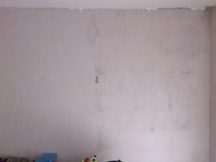

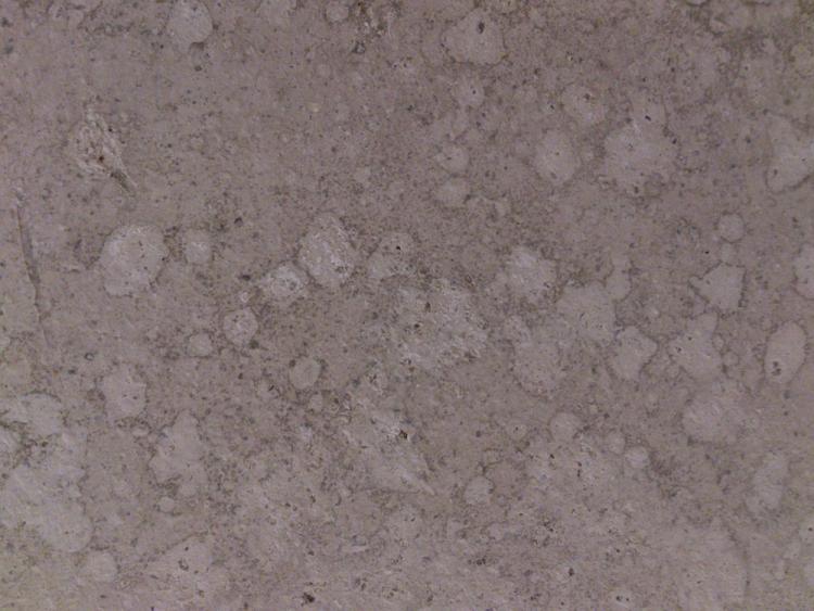

    Als ich nun die Tapete entfernt habe, fiel mir auf, dass der Putz an den Außenwänden Flecken hat (auch an Stellen an denen kein Schrank stand und die Tapete darüber strahlend weiß war).

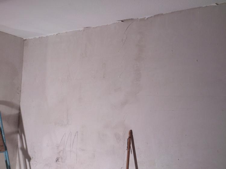

    Leider hat das Schlafzimmer zwei Außenecken, da ein Teil wie ein Erker aus dem Haus steht. Auf den folgenden Bildern beginnt die Außenwand rechts vom Riss bzw. auf der andere Seite beim Besen links davon (dort ist jedoch auch ein Riss).
    Daher meine Fragen ob das auf den Bildern bereits gesundheitsschädlich ist oder ein "normaler Zustand" des Putzes.
    Für eine fachmännische Meinung vielen Dank!

    Nein, das kann alles Mögliche sein.
    Das können verschwommene Reste von Methylzellulose genauso sein, wie Schimmel oder Bakterien.
    Wenn Du Bedenken hast, Abklatschprobe machen und ab ins Labor.

    Ja wir würden einiges bedenken. Zum Besispiel die Abklatschprobe zu machen, damit Aussagen getroffen werden können.

    Ich weis nicht ob die Leutchen hier nicht ein wenig übertreiben. Wenn das Feuchteproblem weg ist erledigt sich Schimmel oder Bakterien in diesem geringen Ausmaß doch von alleine.
    Will sagen wichtiger ist erstmal dafür zu sorgen, dass die Wand trocken wird bleibt und danach zu suchen warum sie feucht war, ist.

    Naja: Bakterien sind in Wohnungen immer und überall, Schimmelsporen auch...
    Das ist nicht zu verhindern.
    Nur ist das unproblematisch, solange man denen keine allzuguten Vermehrungsbedingungen bietet.
    Daher sollst Du genau diese beseitigen (also die Bedingungen)!

    noch mal zu den Flecken: bevor man an so was ran geht, würde ich erst mal Feuchtemessungen machen. Dann kann man eher einschätzen, ob es ein aktuelles Problem ist oder vielleicht aus der Vergangenheit herrührt. Wie haben denn die Tapeten dort ausgesehen? Wäre ja seltsam, wenn es auf dem Putz schimmelt und die Tapete unberührt bleibt...
    Auf dem letzten Bild könnte man meinen, dass dort Ausblühungen vorhanden sind. "könnte", weil nicht richtig zu erkennen. Muss man vor Ort beurteilen.
