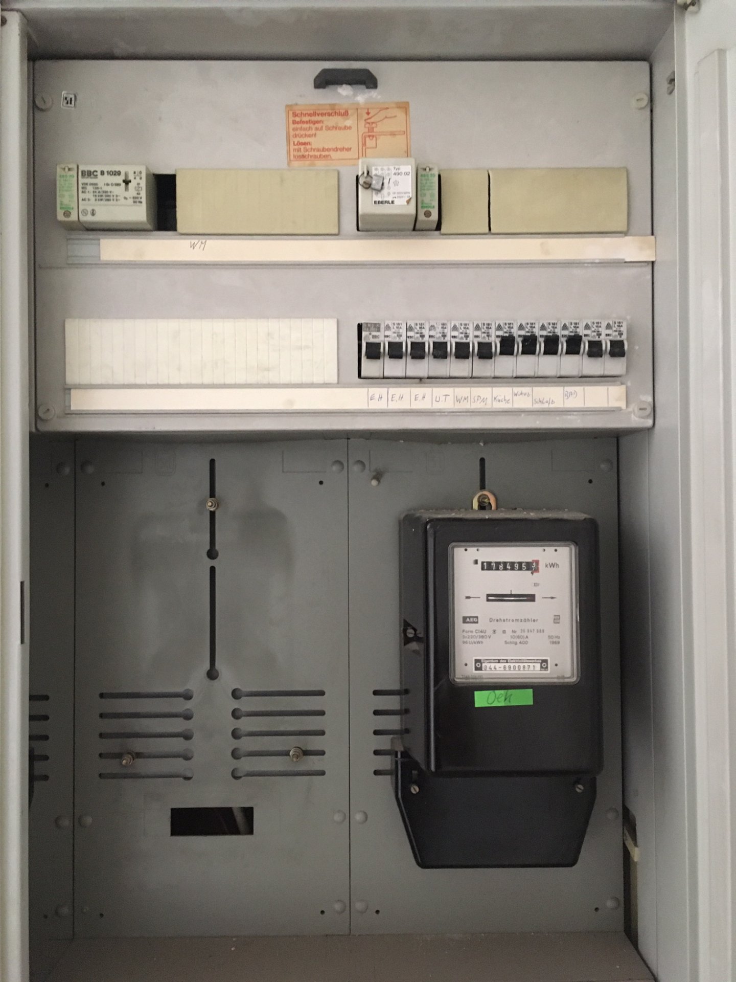

    Vor kurzem habe ich mir eine ETW gekauft. Laut dem letzten Eigentümer wurde die Elektrik der Wohnung Ende der 90er neu gemacht. Wenn ich das richtig verstanden habe, müsste da schon ein FI-Schalter verbaut worden sein, oder?
    Auch dem Bild ist aber keiner zu finden, oder?

    Ob Du einen hast, weiß ich nicht. Sehen kann ich keinen. Ist das ne Kellerwohnung oder warum sitzen Deine LS-Schalter auf dem Zählerplatz?

    Auf dem Bild sieht man keinen FI.
    Die Verteilung sieht für mich aber auch nicht so aus, als ob sie Ende der 90er erneuert worden ist.

    Das links oben ist vermutlich Umschaltung für Nachtspeicheröfen und das rechts oben für Durchlauferhitzer.
    RCD "FI" sehe ich auch keinen.

    ...und Originalzähler von 1969 (230V / 380 V)

    ...und unverplombt.

    Dass die Elektronik in der Wohnung neu gemacht, am Sicherungskasten aber nichts geändert wurde, halte ich mal für unwahrscheinlich.
    Da hole ich mal einen Fachmann, der sich das vor Ort einmal anschaut. Besten Dank an die Kommentatoren!

    An dem Sicherungskasten wurde definitiv in den 80ern oder 90ern was gemacht. Er passt nicht zum Datum des Zählers.

    Bestimmt Marke Eigenbau. Ich glaube das Thema kam hier vor kurzem erst, als der Elektriker plötzlich gesagt hat nö der muss neu. Also Obacht wenn der da irgendwelche FI nachrüsten soll.

    Ich würde mir eher mal die Verkabelung zb einer der Steckdosen anschauen (lassen), vermutlich gibts schon einen Grund warum da kein FI verbaut ist :)

    Naja Stichwort klassische Nullung, fehlender PE und FI/RCD

    Und auch noch die alten Automaten Typ = L.
    Das kann man ebenso gut erkennen.
    Diese hätten in dem Fall ausgetauscht werden müssen ,oder ist @ Fred Astair hier anderer Meinung?
