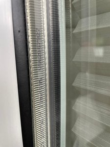

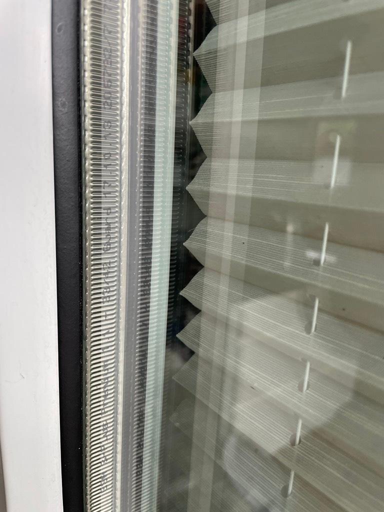

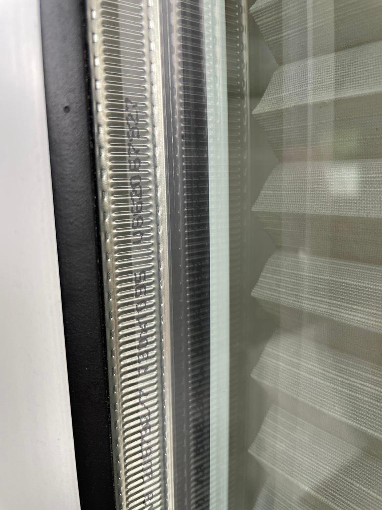

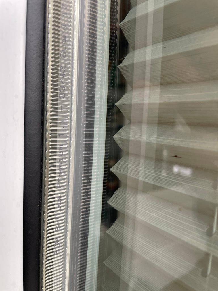

    Hallo, ich hoffe dass mir vielleicht bitte Hemand weiterhelfen kann ob dieses Fenster einen Schallschutz hat gemöß Stempelung im Profil. Es würde mir schon helfen wenn ich die Dicken der Scheiben kennen würde. Ich lese es als:
    Plus Premium 1.1 - 33/42 Guard 206722/7 720x1095 U662067927
    Vielen Dank und Grüsse, Peter

    Zu den im Randverbund dokumentierten Infos finde ich folgenden Aufbau
    2-fach Verglasung mit Floatglas 4+4 mit 0,76mm PVB, 16mm SZR , 8mm
    Rw 42dB
    Abzug für Fall C = -2 dB
    Abzug für Fall Ctr = -7 dB

    Also eine Glasscheibe 4 mm + eine Folie + noch eine Scheibe 4 mm zusammengefügt. Macht zusammen ein Paket von 8 mm (+ Foliendicke).

    Vielen Dank. Jetzt verstehe ich es. Braucht man aber nicht zwei unterschiedlich dicke Scheiben für ein Schallschutzfenster um den Schall zu brechen?

    Durch den Sandwichaufbau hat das Paket eine andere Resonanzfrequenz als die Scheibe. Und darum geht es auch bei den unterschiedlichen Dicken der Scheiben. Um den tatsächlichen Effekt zu bewerten bin ich zu wenig Akustiker, aber das Prinzip ist schon mal gegeben.
