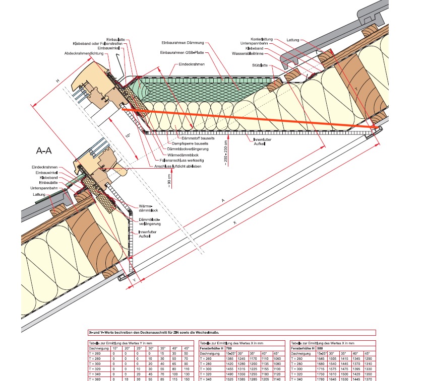

    Es sind große Roto R8 Fenstern aufgesetzt auf einem Aufkeil-Einbaurahmen. Wir haben geshen, dass der Rahmen nicht entsprechend der Anleitung eingesetzt worden ist, aber können nicht einschätzen, ob es ein Problem darstellen kann. Laut Anleitung soll die Laibung unten senkrecht reinführen und oben waagerecht rausführen:

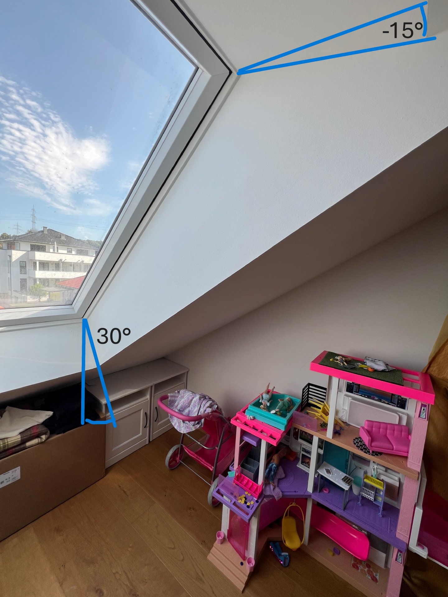

    Bei uns sieht es aber so aus:
    Können diese Winkel Probleme verursachen? Wir sind momentan so besorgt, da die kalte Saison bald wieder Einzug hält. Ich hatte eine Wärmebildkamera ausgeliehen, wohl keine professionelle und ich habe da sicherlich nicht das Wissen für, aber irgendwie wollen und müssen wir der Sache auf die Spur gehen und deshalb schon jetzt vor ein paar Tagen Fotos gemacht. Ich habe die Fotos immer früh am Morgen gemacht, die Fenster waren die Nacht über geschlossen, es war kein direktes Sonnenlicht vorhanden. Außen waren es außen zwischen 16 und 17 Grad. Sind da Probleme auf den Bildern erkenntlich?

    Na man sieht ja am Foto, dass oben ganz anders als in der Zeichnung ausgeführt wurde und somit viel weniger Dämmstärke an der Stelle vorhanden ist.

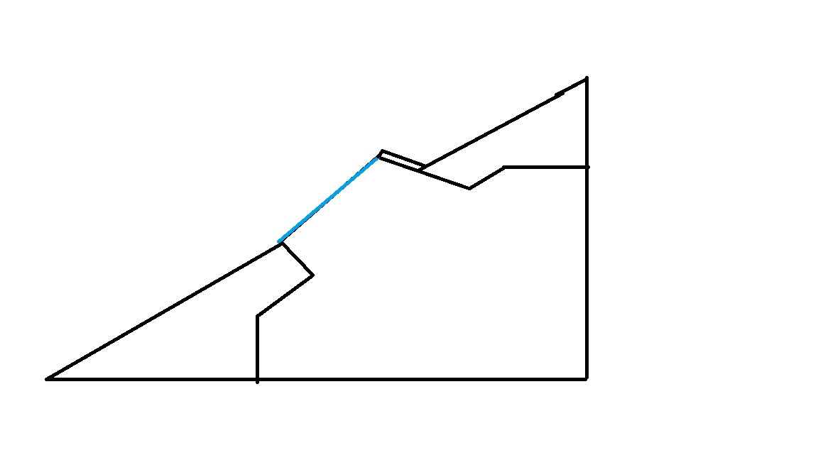

    Ich nicht ob es aus dem Foto richtig hervorgeht, deswegen habe ich die Skizze mal eben in Paint erstellt, ist nicht schön aber das lässt sich das besser sehen, wie die Winkel in etwa verlaufen. Also oben ein abfallender Winkel von 15° und unten 30°.

    IMG_2805.jpeg In der Zeichnung geht es aber erstmal 90Grad oben weg, damit man da auch Dämmung reinbekommt. Bei Dir ist es jetzt so:

    Wow, das ist mir total entgangen. Insbesondere in Fensternähe fehlt dann ja massiv Dämmmaterial und vermutlich wurde die Dämmblockadeverlängerung ja auch nicht eingebaut. Das kann dann die Probleme wie sehr starkes Kondensat und Schimmelbildung in den Fensterecken, wenn wir z.B. übers Wochenende verreisen, erklären, oder?

    Ja das wäre eine Erklärung. Man müsste halt mal wissen, wieviel Dämmung dort tatsächlich ist.
