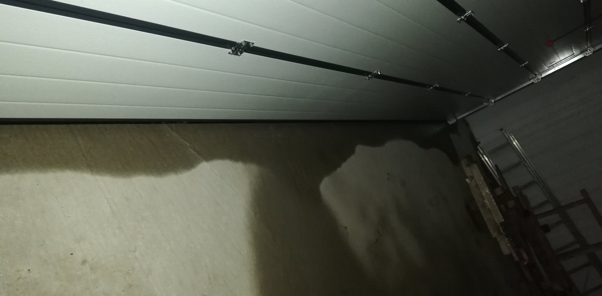

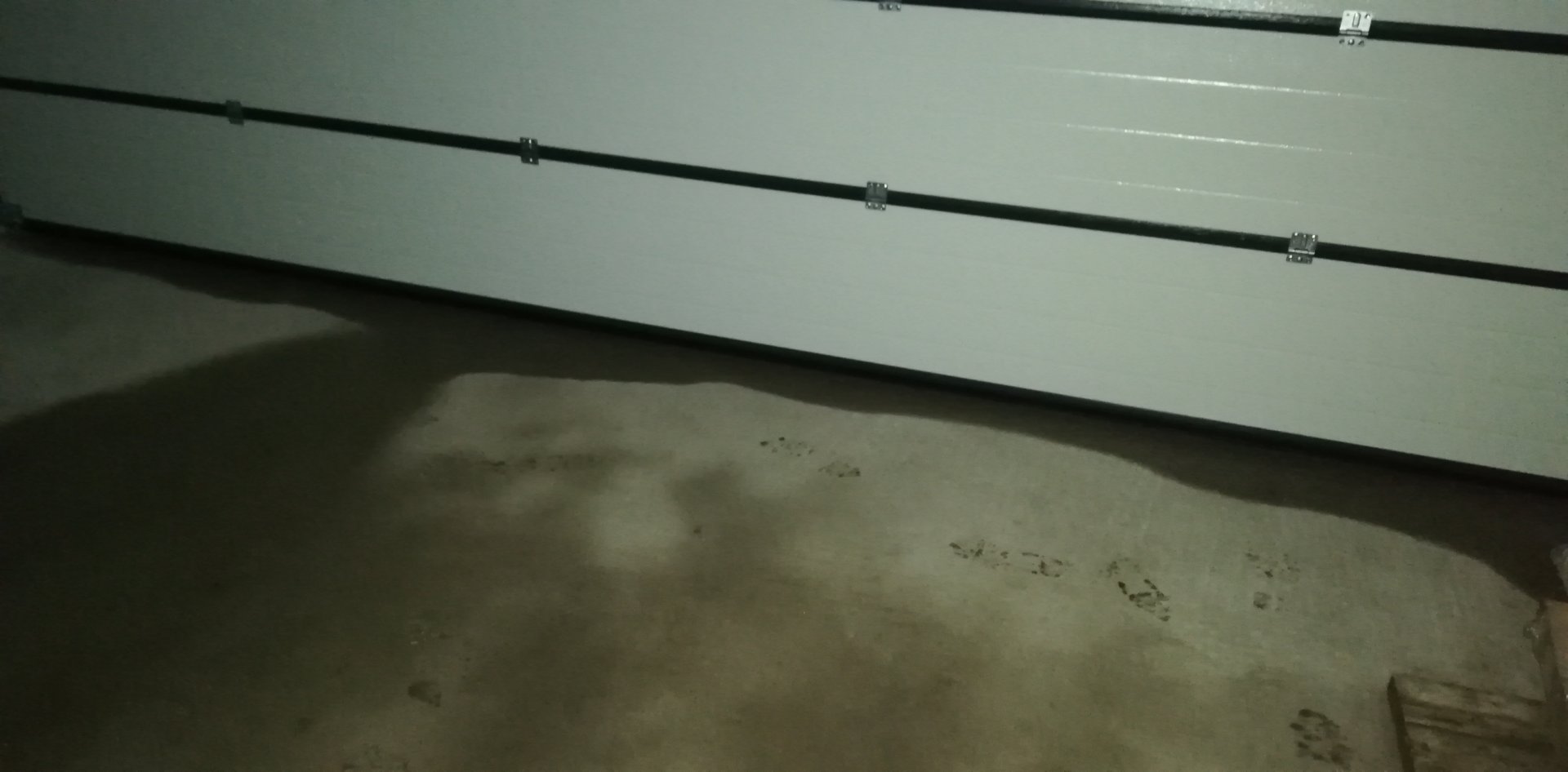

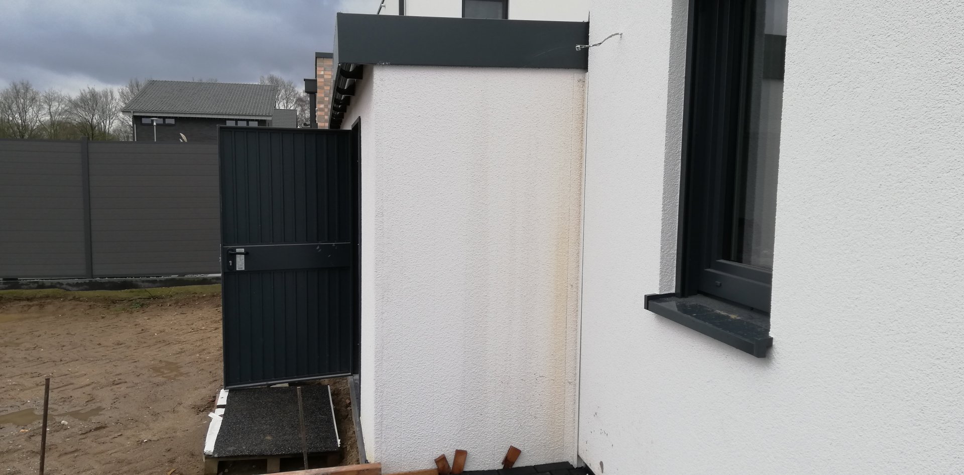

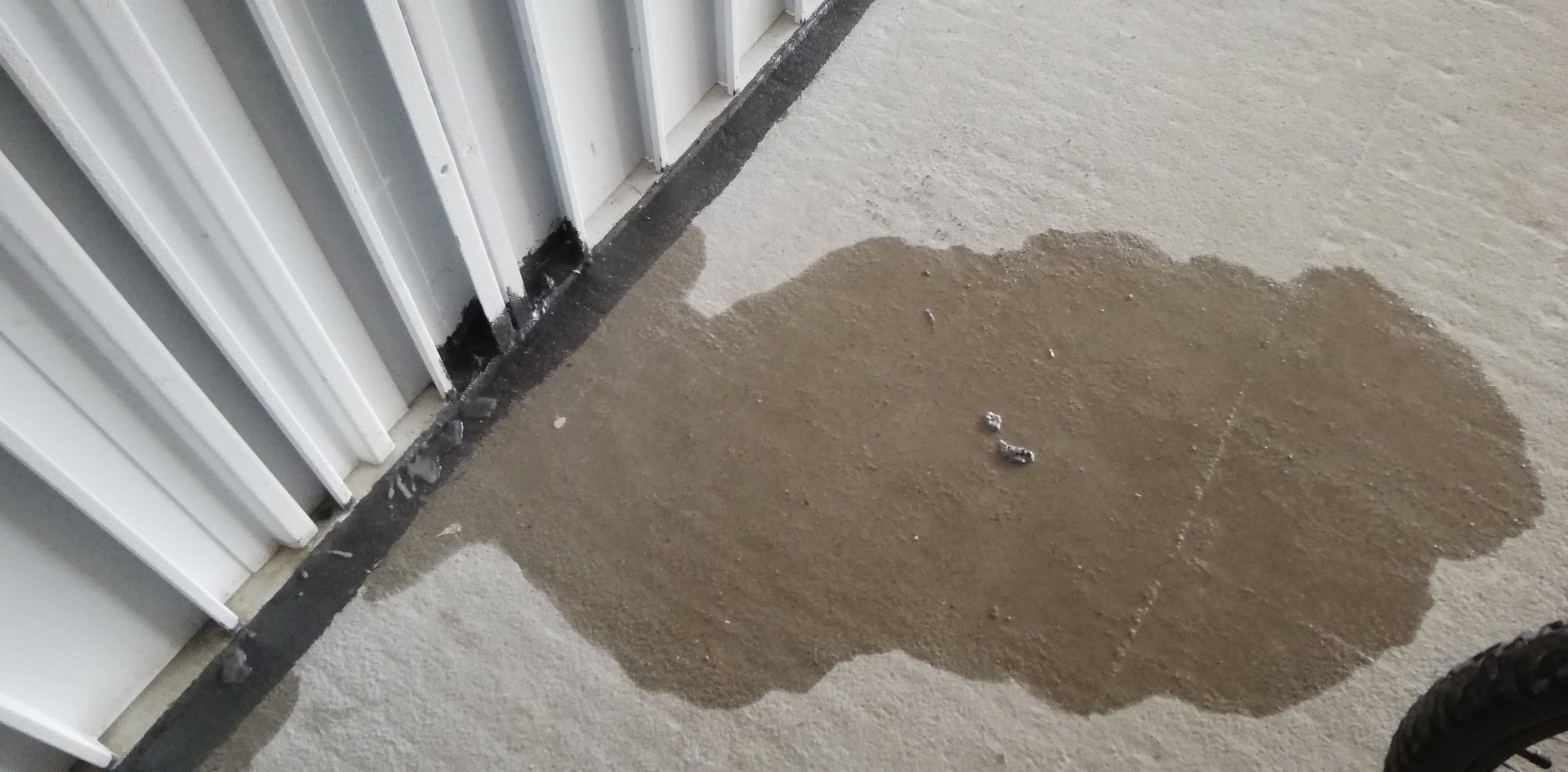

    Ich weiß jetzt nicht, ob dies das richtige Forum dazu ist, aber wenn ihr eine vernünftige Garage wollt, dann lasst die Hände von .......-Garagen.
    Bilder sind auf meinem Google-Profil zu sehen zur Verdeutlichung der Mängel.
    Meine Erfahrungen zu .......-Garagen:

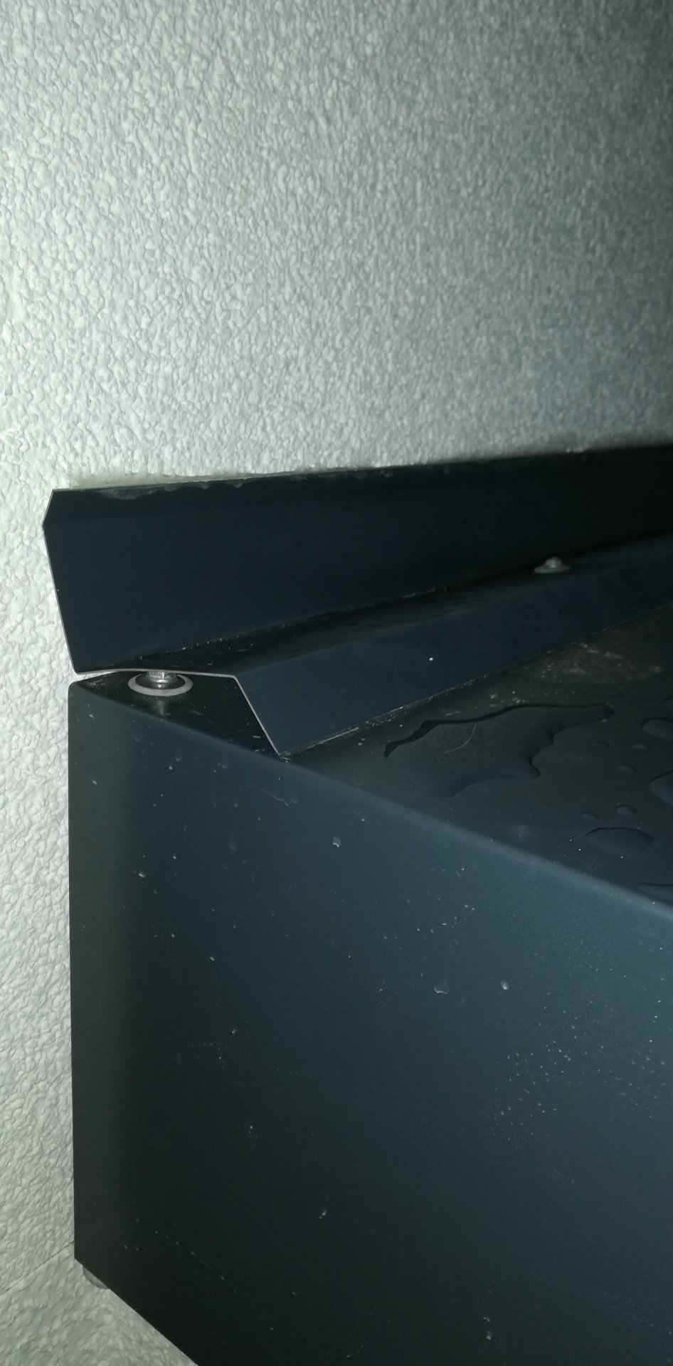

    - Subunternehmer werden beauftragt die Garage zu montieren, NICHT ...... selber! Diese sind aber sehr unprofessionell und pfuschen an der Montage. Hätte ich nicht gewusst dass mir noch zwei Stützen fehlen, hätte man diese einfach so, weil sie falsch waren, mitgenommen und so gelassen. Auf die Nachfrage kam dann, dass die nicht passen würden und man neue brauche. Terminlich wird sich hier auch nicht an vorgegebene Termine gehalten. Habe extra Urlaub genommen und festzustellen, dass keiner kommt und man nicht einmal telefonisch informiert wird, dass es sich verzögert. Abgesehen davon musste ich den Monteuren mit meinem Werkzeug aushelfen, da die mit zwei Monteuren bei 200kg schweren Stahlträgern ankommen. Die haben sich dann eine Hebebühne besorgt, die sich dann festgefahren hat.
    - ich habe gravierende Mängel:

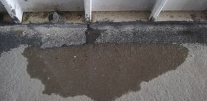

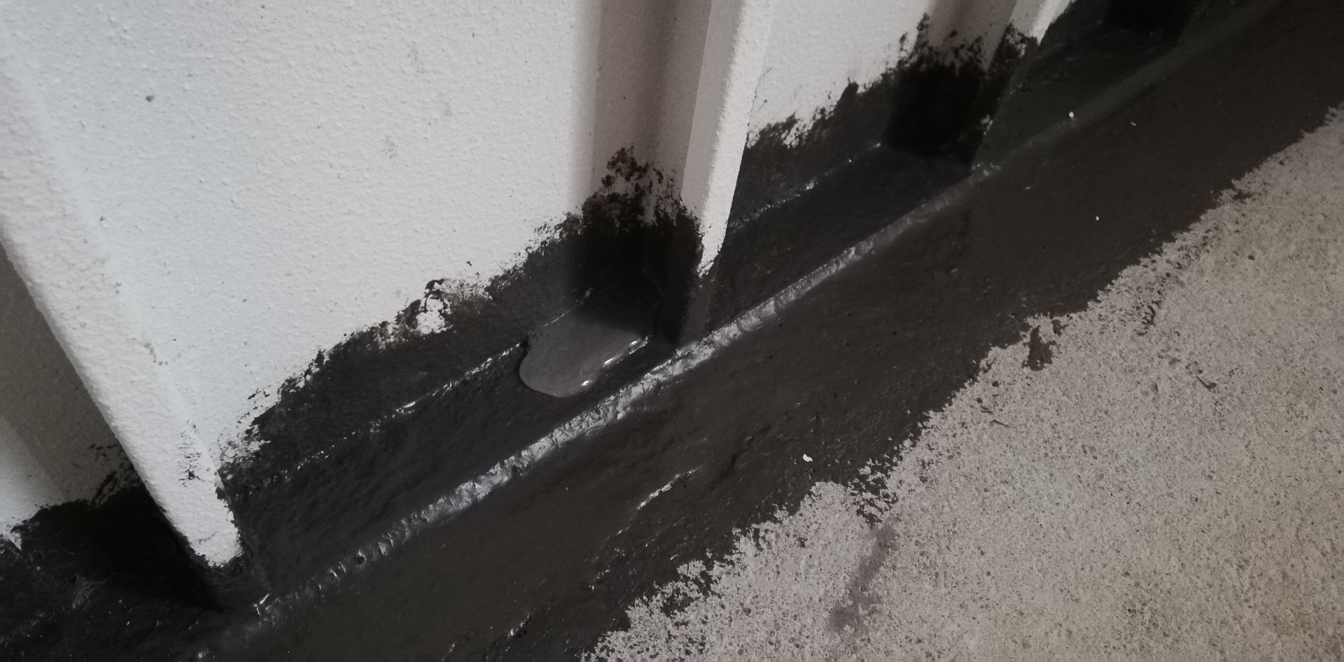

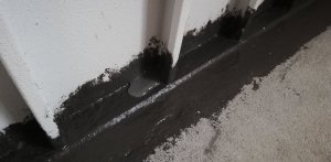

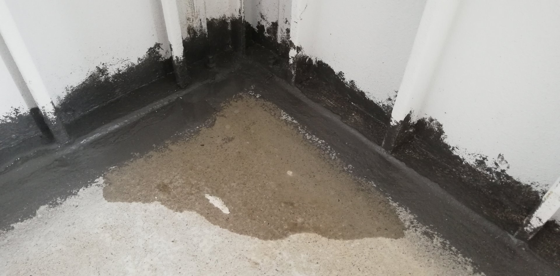

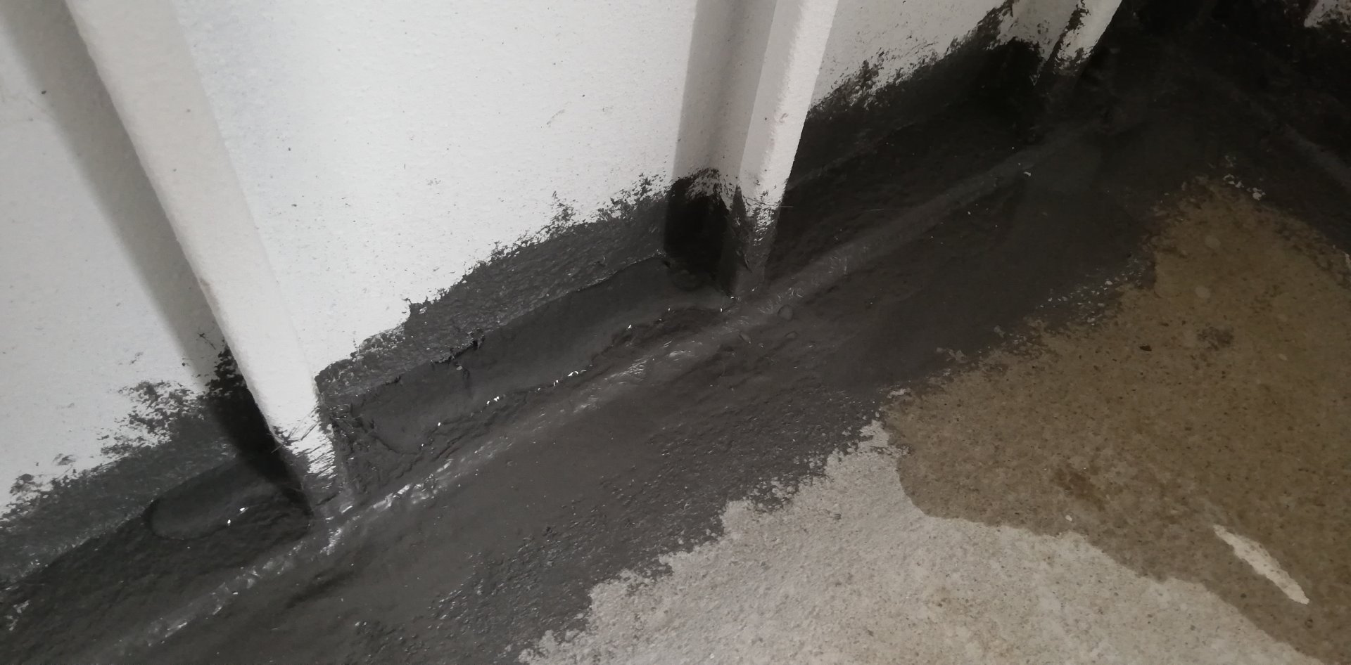

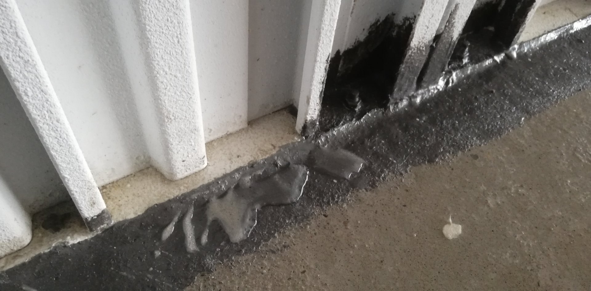

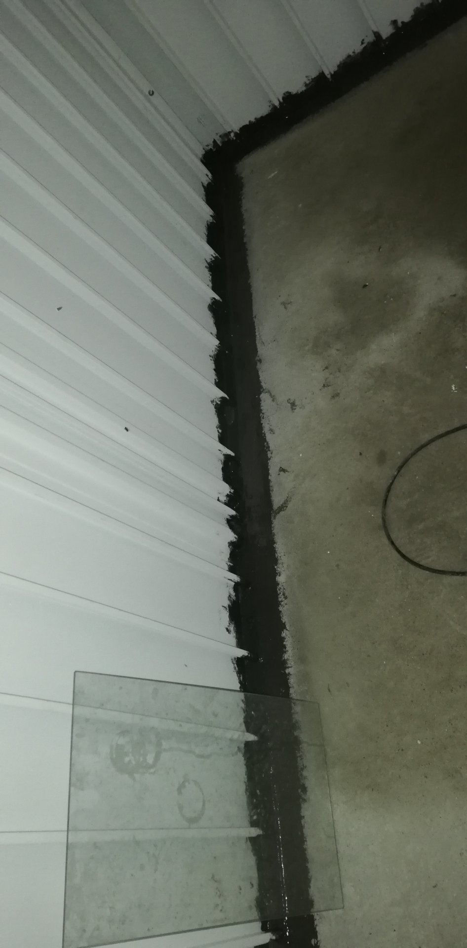

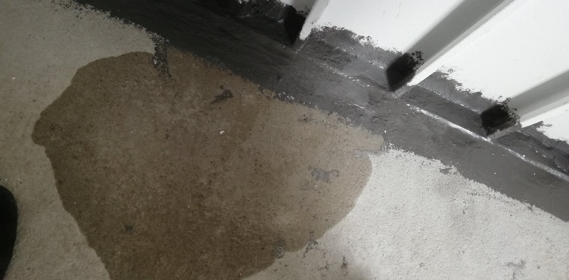

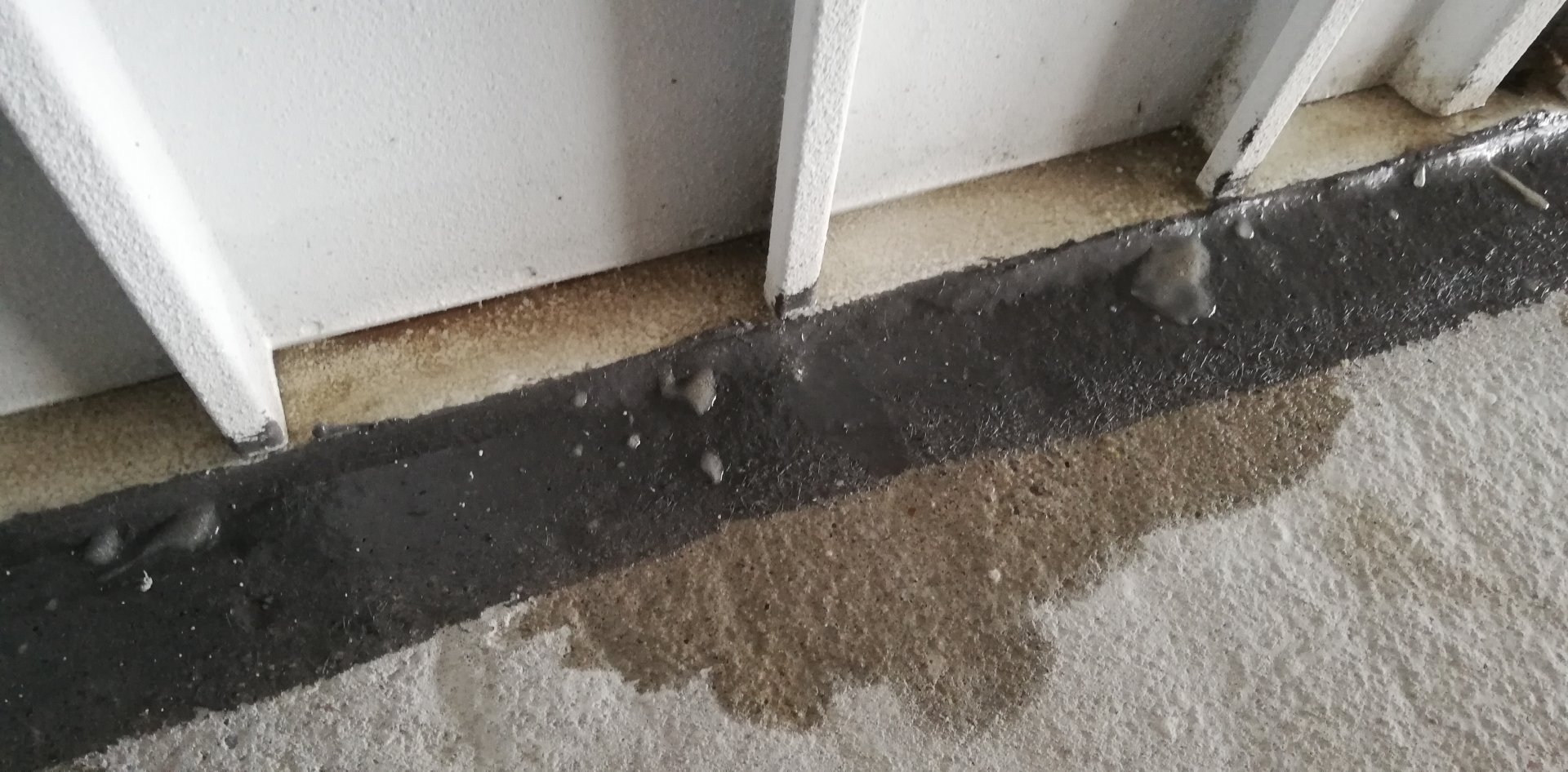

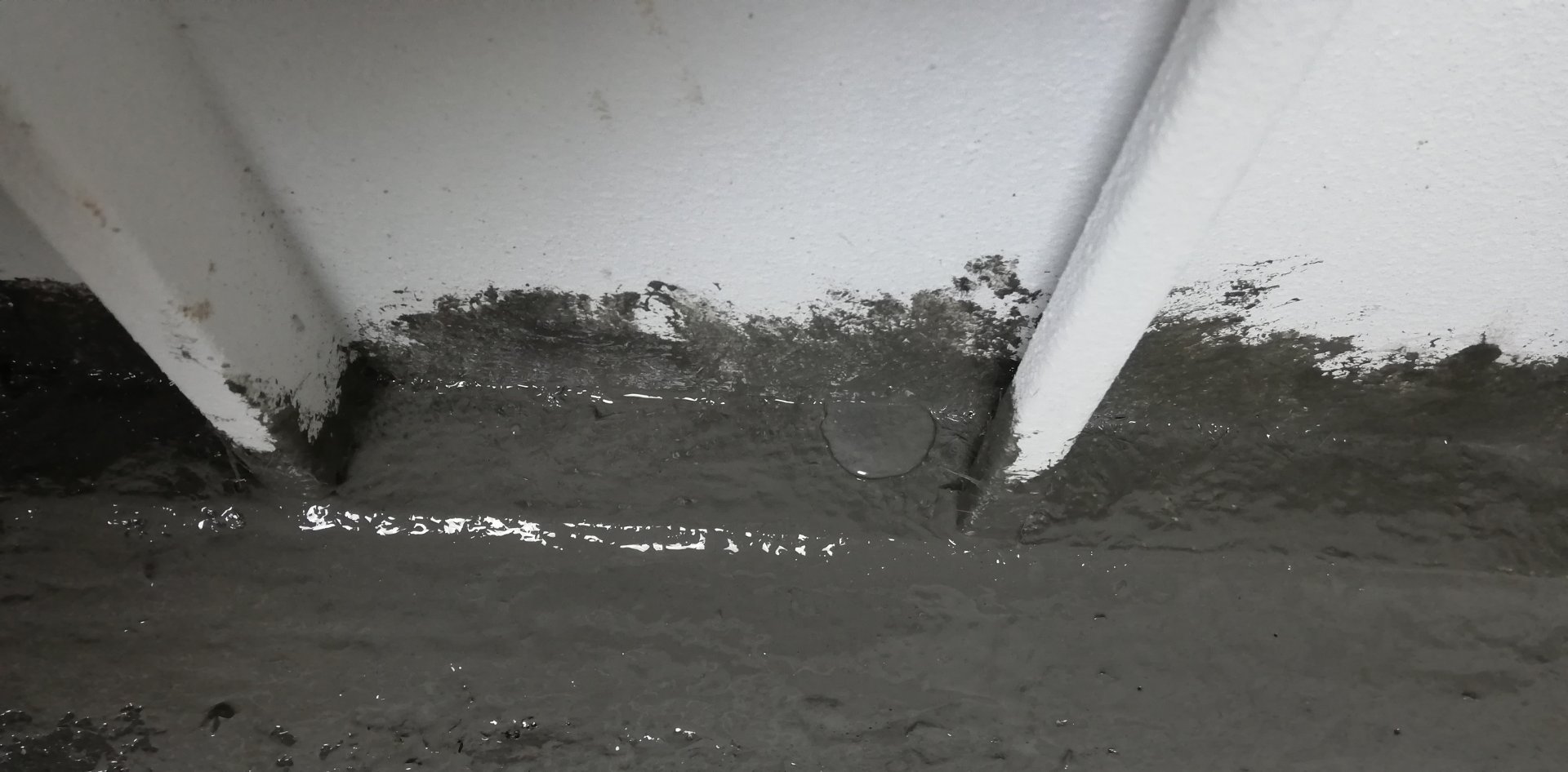

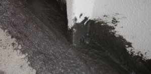

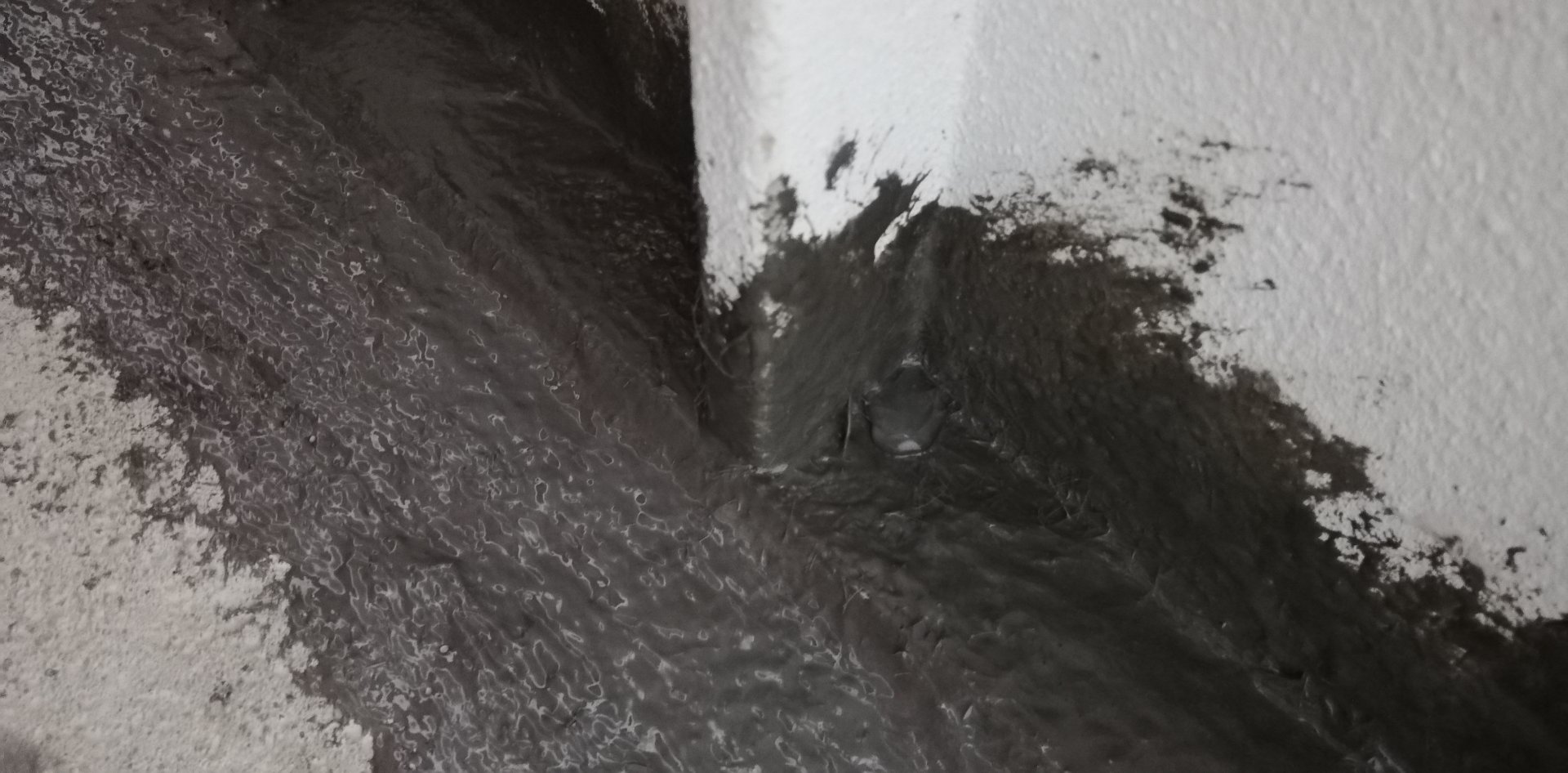

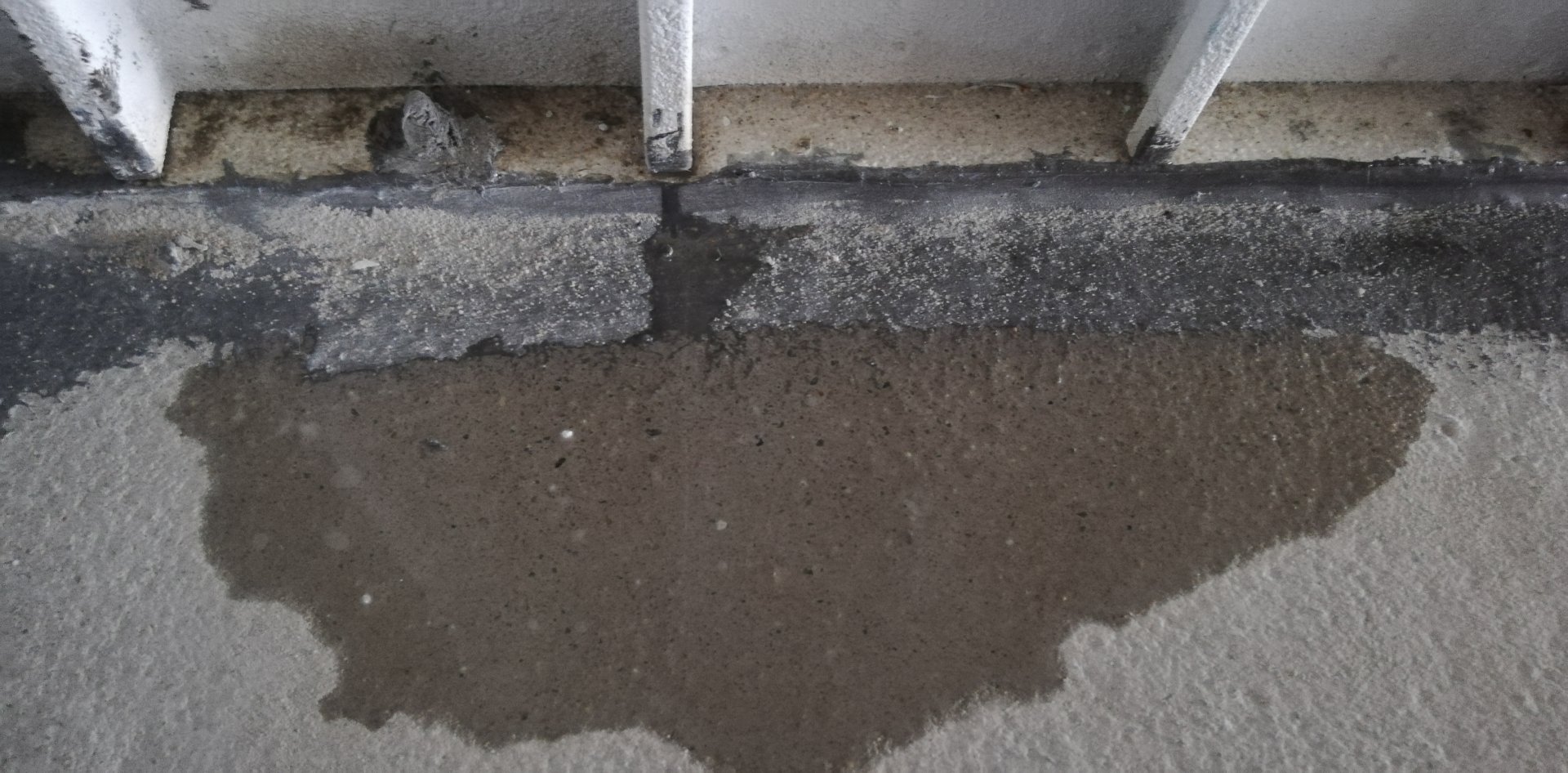

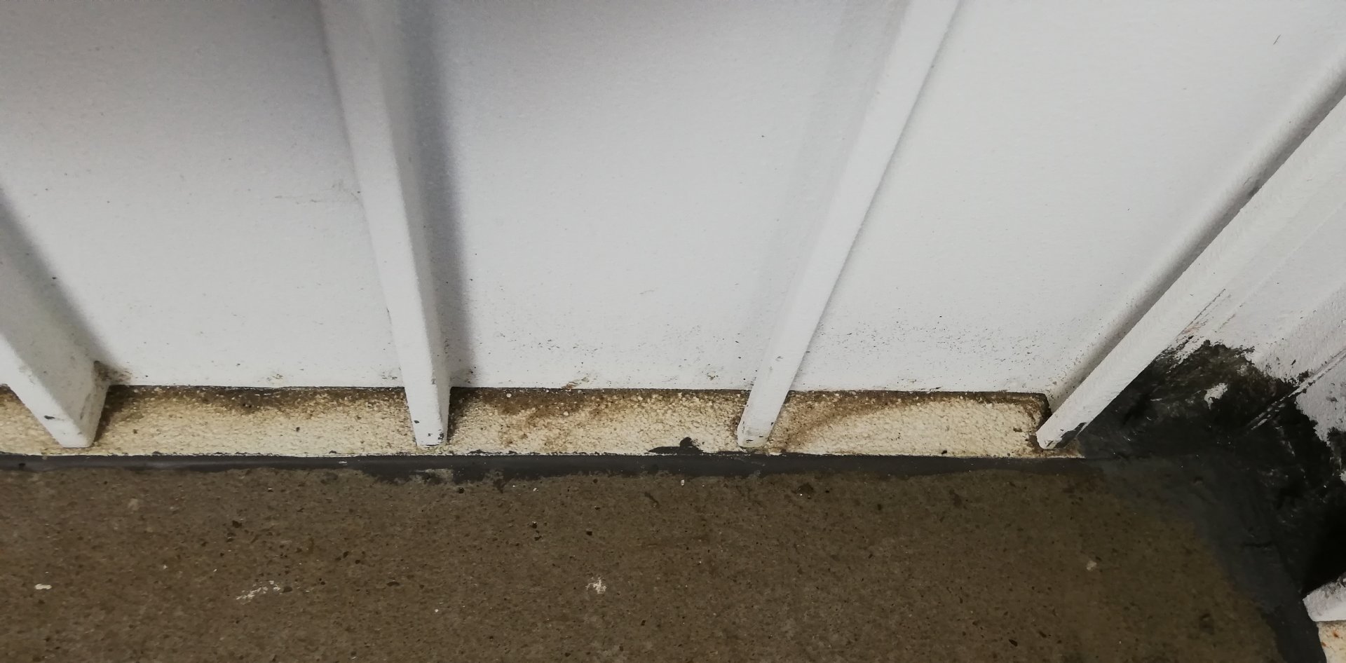

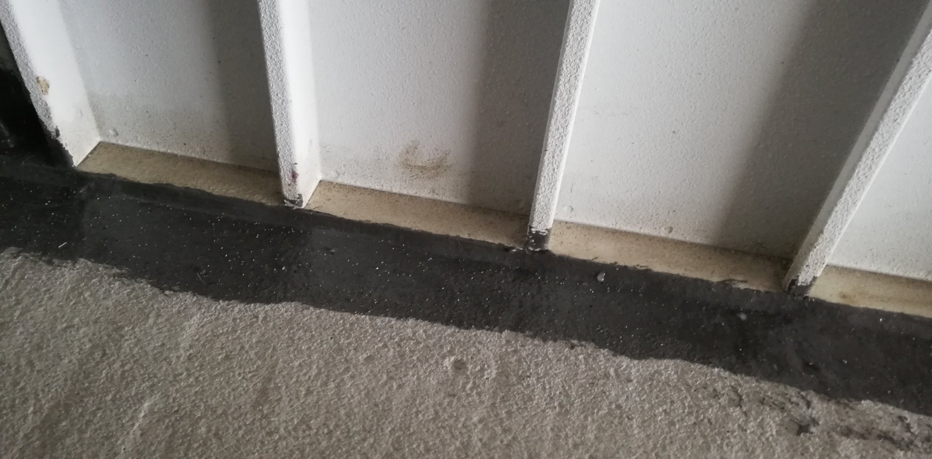

    -- Das Wasser drückt sich durch die Falzbleche am Boden der Garage. Es gibt zwar die bauherrenseitige Abdichtung, aber die ist mehr als sicher. Hier ist durch mich eine PE-Schnur eingebracht, dann MEM-Waterstop unter die Elemente gespritzt und dann nochmal bestrichen mit MEM-Dichtfix mit Vliesanteilen. Das Wasser drückt sich dennoch dort durch.

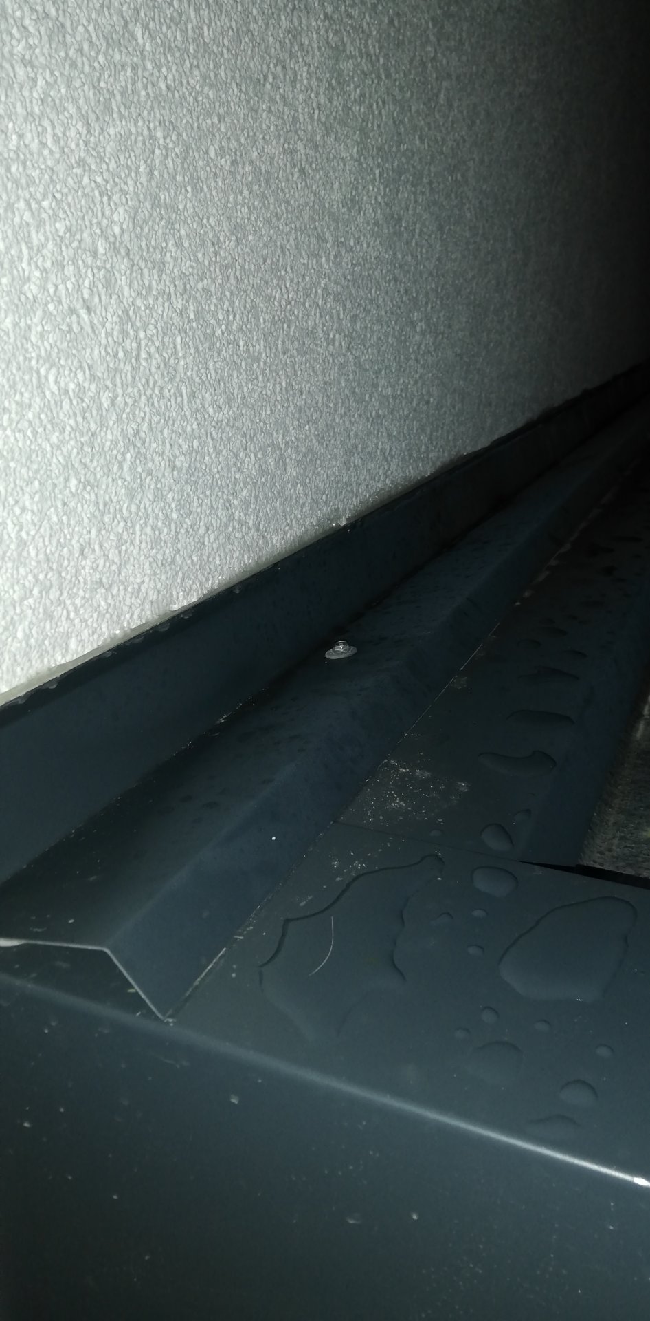

    -- Des Weiteren sind falsche Wandanschlussprofile geliefert worden und so montiert worden, obwohl sie offensichtlich falsch sind. Hierdurch läuft das Wasser nicht zum Garagendach, sondern zur Wand und tropft hinten runter, sodass die Garagenfassade gelblich wird durch den Dreck.

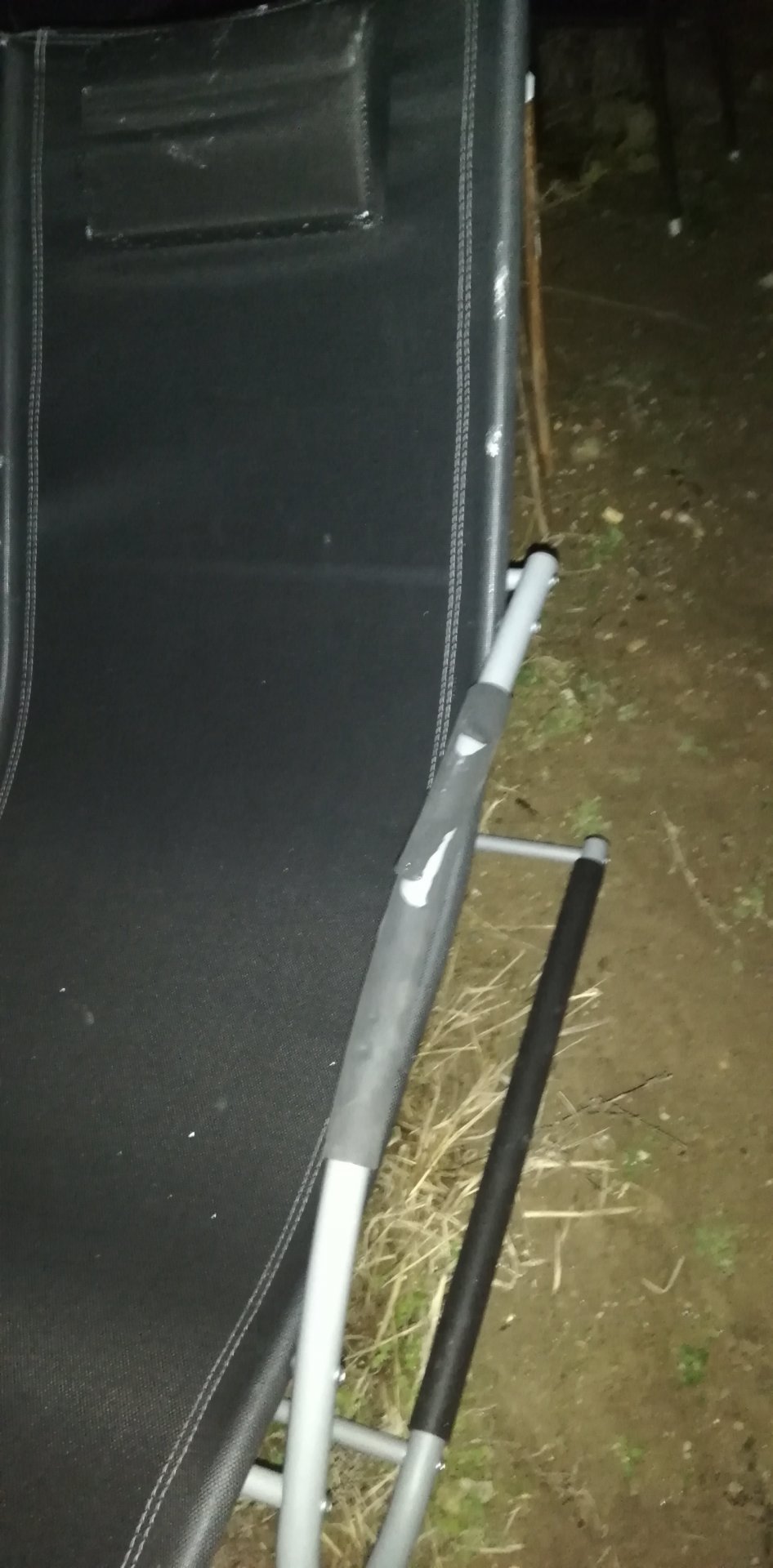

    -- Es wurden bei der Montage meine Gartenmöbel durch umfallende Elemente geschädigt, ebenso wurde sich mit dreckigen Füßen auf meinen Glastisch gestellt. Zur Reinigung wurde es einfach abgewischt und gegen die Fassade meines Neubaus geschleudert.
    -- Die Garage trotz Aufforderung bei der Montage schief steht, dass man von aussen in das Leerrohr der Bodenplatte schauen kann. Wie gesagt: explizit drauf hingewiesen, dass dies korrigiert wird.
    -- Servicetechnisch wird sich nicht um einen gekümmert. Man lässt sich verleugnen, ist nie da, erzählt, dass man sich drum kümmert und eigentlich passiert nix. Da sich leider keiner meldet wurde jetzt eine Frist gesetzt.
    -- Das Garagentor ab und an hängt und wieder zurückfällt´. Des Weiteren ist die Gummilippe undicht.
    Entsprechend würde ich nie wieder mit ...... bauen wollen.

    Fachlich versierten Rechtsanwalt kontaktieren, keine Zeit verlieren

    Und genau den Auftrag. Im anderen Thread stand doch etwas davon, dass die Einbindung an Bodenplatte bzw. Abdichtung bauseits herzustellen ist. Darauf wird sich der Hersteller dann vermutlich erstmal berufen.
  7. #7 DoktorAimless, 02.02.2020
    DoktorAimless
    DoktorAimless
    24.12.2019
    54
    Dagagen habe ich ja abgedichtet. Dass das bauseits ist weiß ich. Aber die Tatsache, dass sich dann Wasser durch die Falz drückt, ist eigentlich nicht mein Abdichtproblem.
    Das Wasser kommt nicht durch meine Dichtung.

    Ich habe einen Plan der Bodenplatte und die Auftragsbestätigung. Und da steht nirgends, dass ich die Falz abdichten muss ;) sondern nur die Füße.

    Hallo, habe mit ...... das gleiche Problem. Das Wasser steht auf der waagerechten Abschlussleiste. Es kommt also nicht vom Boden her, es sei denn, bei ..... Garagen kann das Wasser nach oben laufen. Dieses Wasser wird im Winter dort wochenlang stehen und es wird anfangen zu rosten. Das kann nur wenige Jahre dauern. Welche Erfahrungen habt ihr mit dem Rechtsweg? Welchen Anwalt habt ihr genommen? Die Sache eilt, ich muss kurzfristig einen Anwalt beauftragen.
