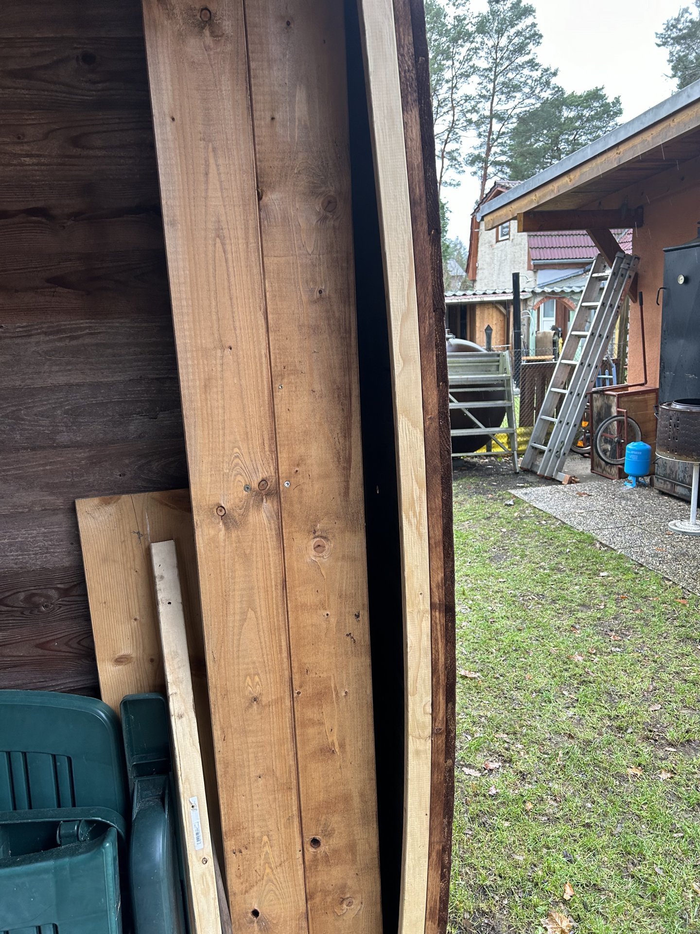

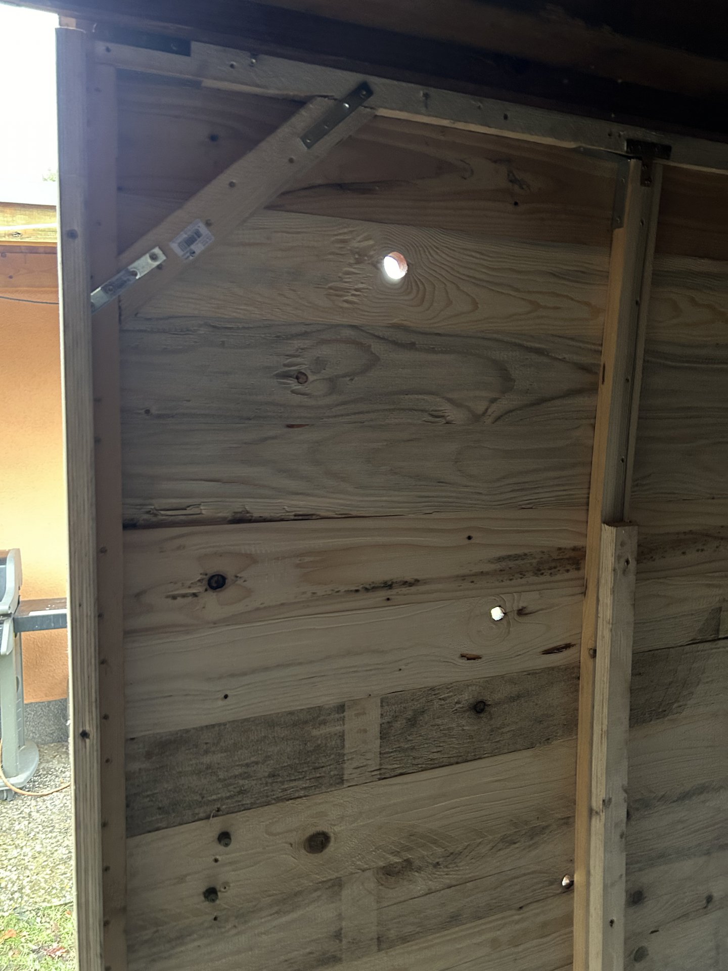

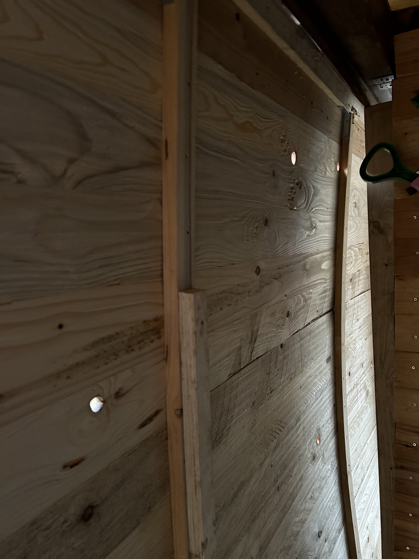

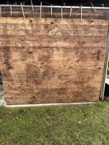

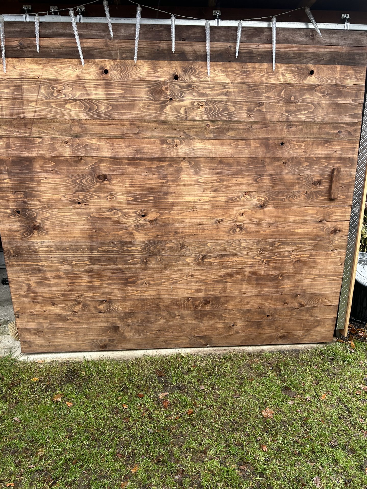

    Hall, habe mir im Sommer eine Schiebetür gebaut , nun ist sie total verbogen, was habe ich falsch gemacht.Die Bretter habe ich in der wage ran geschraubt.

    21.11.2022

    Außen nass, innen trocken. Holz quillt auf, dadurch wird das Türblatt ‚verbogen‘.

    Hier ein paar Bilder, mein Nachbar sagt ich hätte die Bretter in der senkrechten anschrauben müssen?

    Du darfst die Bretter nicht "press" stoßen... Entweder lässt kleine Fugen, nimmst Profilbretter die etwas in der Nut arbeiten können, machst eine Boden-Decke-Schalung oder Rhombusleisten, egal wie, aber bau keine durchgehende "starre Platte"...
    Bei den Brettern da geht es um das Quellen in "tangentialer Richtung". Für die erste Näherung darf man da ganz grob 0,2% Quellen je 1% Holzfeuchte annehmen. Wenn die Holzfeuchte im Jahresverlauf also nur um 5% schwankt, dann hast schon 1% Quellen/Schwinden über das Jahr. Das wären bei der Höhe von 180cm dann schon knappe 2cm Längenänderung. Und dann verzieht es das ganze Ding halt ganz genau so wie auf den Bildern...

    Danke für die Fotos von Innen!
    Noch eine Ergänzung ... zu guten hinweisen ....auf deinen Fotos sehe ich da nur einen Rahmen aus vielzu Dünnen/schwachen Latten...
    So ein holzrahmen sollte sagen wir mal wenigstens die Dreifache Stärke/dicke der Bretter haben...
    Alternative kann man z.B. eine 27mm Dicke Fichte Dreischichtplatte nehmen dann braucht es keinen Rahmen. Die wird sich nur wenig verziehen. Und sieht fast genauso aus.
