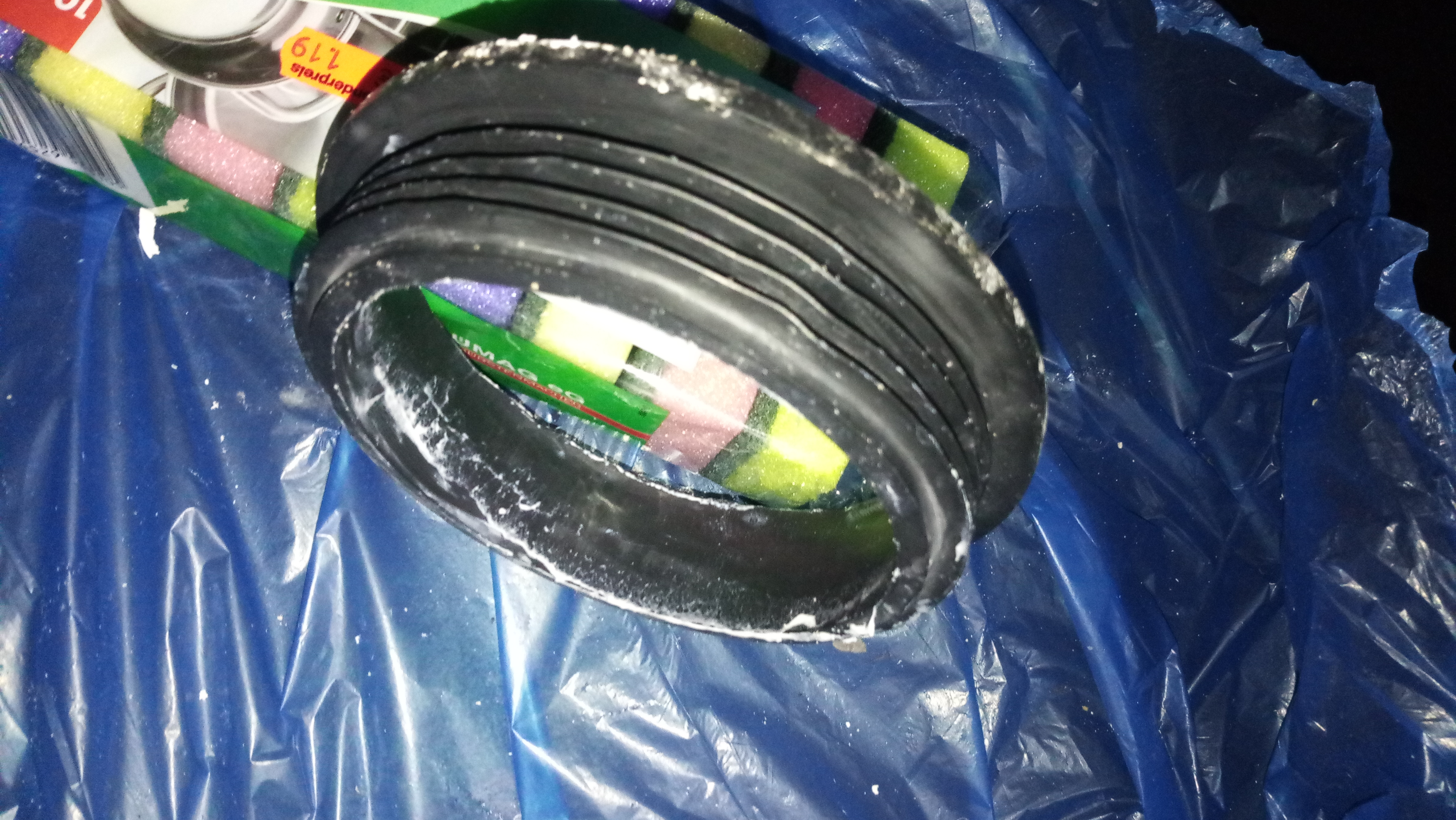

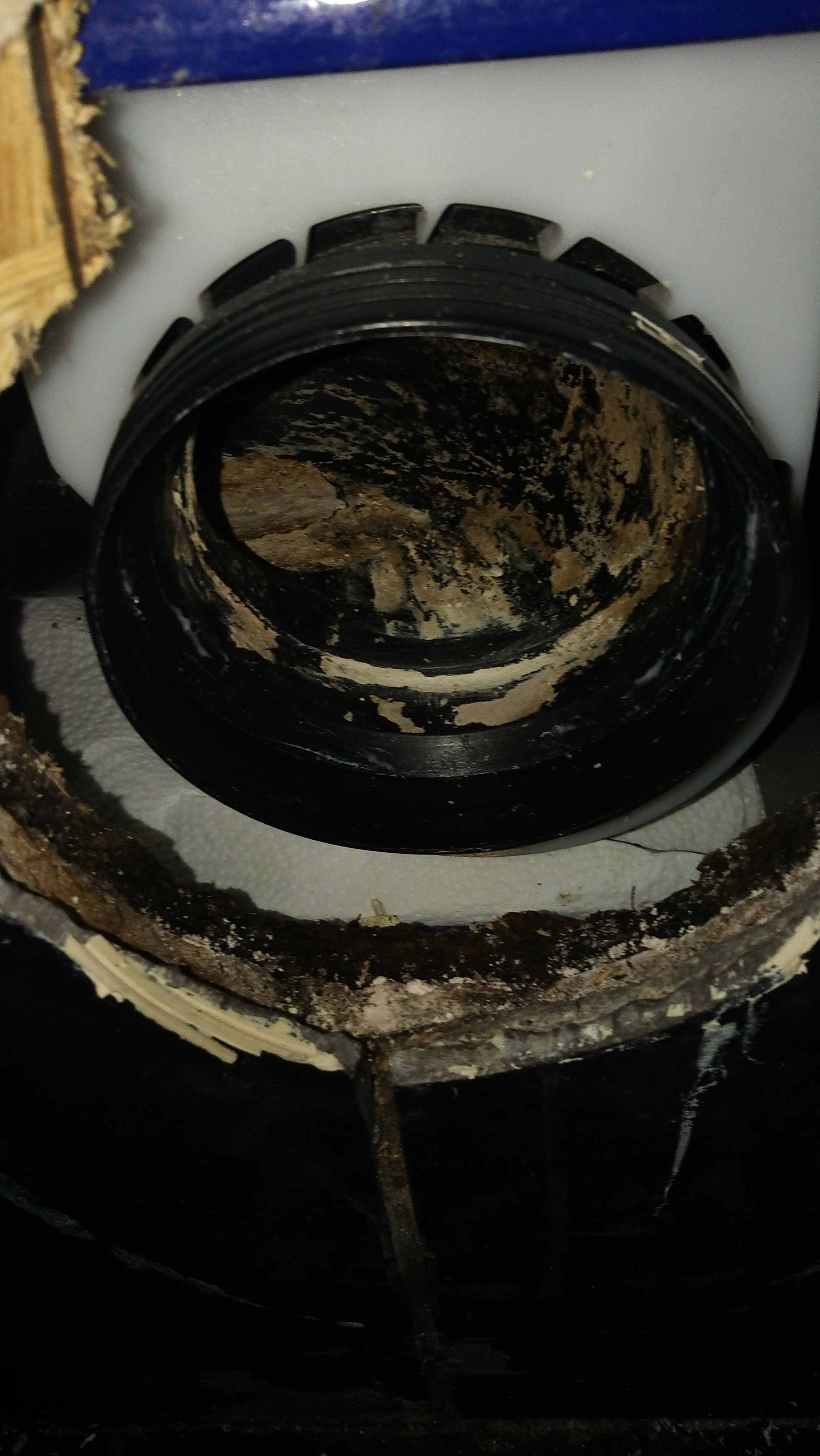

    ich möchte ein Hänge WC (Spülkasten Unterputz in Trockenbauwand) anschliessen aber ich verzweifle an dem Rohr das aus der Wand kommt. Siehe hier:
    Es hat einen Innendurchmesser von 115 mm. und einen Außendurchmesser von 120 mm. Scheint wohl ein ganz bescheuertes Maß zu sein? War gestern extra bei einem Sanitärhändler und habe mich beraten lassen. Der Verkäufer riet mir zu folgender Manschette für dn 130-123:

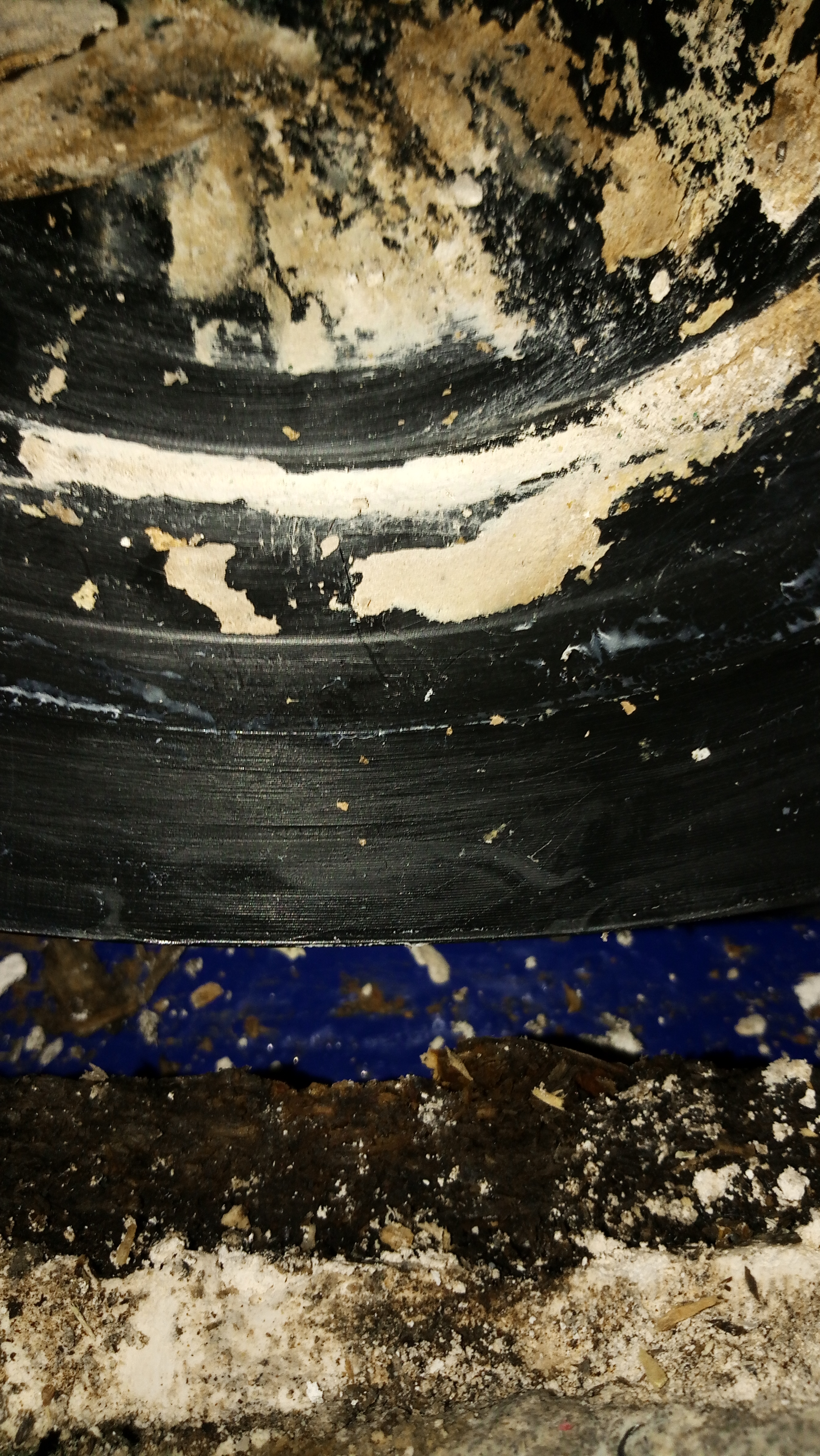

    Ich bekam sie mit äußerster Kraft und Gleitmittel gerade so in das Rohr gesteckt bis zur ersten Verjüngung, siehe Detailbild hier:
    Leider scheint sie für diesen Zweck aber doch ungeeignet, da sie sich durch die hohe Spannung nach außen leicht konisch verbiegt und der WC-Anschlusstutzen sofort wieder rausploppt, sobald ich ihn los lasse. So bekomme ich unmöglich die Keramik draufgeschoben und ich glaube auch nicht das dies eine wirklich dichte Verbindung ergeben würde.
    Kann mir evtl. jemand sagen wie ich an eine Dichtung für dieses Rohr komme die für Unterputz geeignet ist? Den Anschlussbogen austauschen möchte ich tunlichst vermeiden da er in der Trockenbauwand komplett verbaut ist mit diversen anderen Leitungen.

    Falls jemand das gleiche Problem haben sollte und mit der Suche auf diesen Thread kommt:
    Marley Rohrverbinder 110-115 / 110-125 war die Lösung!
