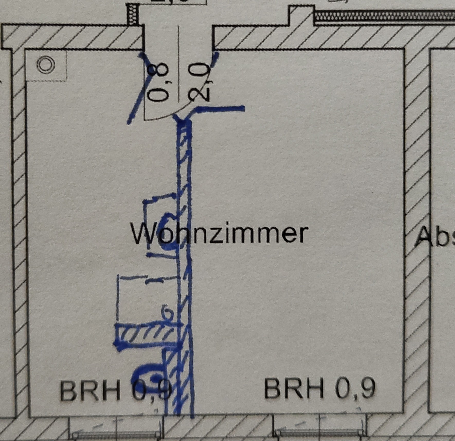

    Hallo Forum,
    Ich weiß der Thread ist schon älter...
    Ich habe das gleiche Thema(Vorsatzelement in freistehender Trockenbauwand). UA links und rechts mit denen das Element verschraubt wird ist soweit klar und schlüssig. Meine Frage wie dick bzw tief müssen die UA profile sein? 100er,75er oder 50er?
    Die Tiefe der UA ab denen das Element hängen soll hat nichts mit der Wandstärke zu tun. Diese wird um die 20cm sein da hier noch eine Hebeanlage mit integriert werden muss.
    Vielen Dank für eure Hilfe!!

  16. thodu
    thodu
    07.01.2026
    Ein freistehendes passt nicht so gut ins Konzept.
    Die Wand teilt einen Raum von dem einer ein Gästeklo werden soll. An diese Wand soll ebenfalls noch eine Dusche und ein Waschbecken.
    Ich hab's mal skizziert. Die blaue eingezeichneten Wände sind alle Trockenbau.
    Grüße
  17. #17 chris84, 18.08.2026
    chris84
    chris84
    15.08.2023
    2.158
    1.281
    Das schreit doch fast schon förmlich nach einem Geberit GIS System, oder?
  18. #18 petra345, 19.08.2026
    5.252
    1.028
    Nach Norm muß ein Objekt 150 kg an der Vorderkante aushalten. Das kann man ohne eine Verstärkung nicht der Trockenbauwand überlassen.
    In der Klinik habe ich vor 2 Jahren, mit dem halben Gewicht, den Haltegriff aus der Trockenbauwand gezogen. Es war beim Neubau der Klinik nicht die von HEWI vorgeschriebe Verstärkung noch die vorgeschriebene Anzahl Schrauben verbaut.
