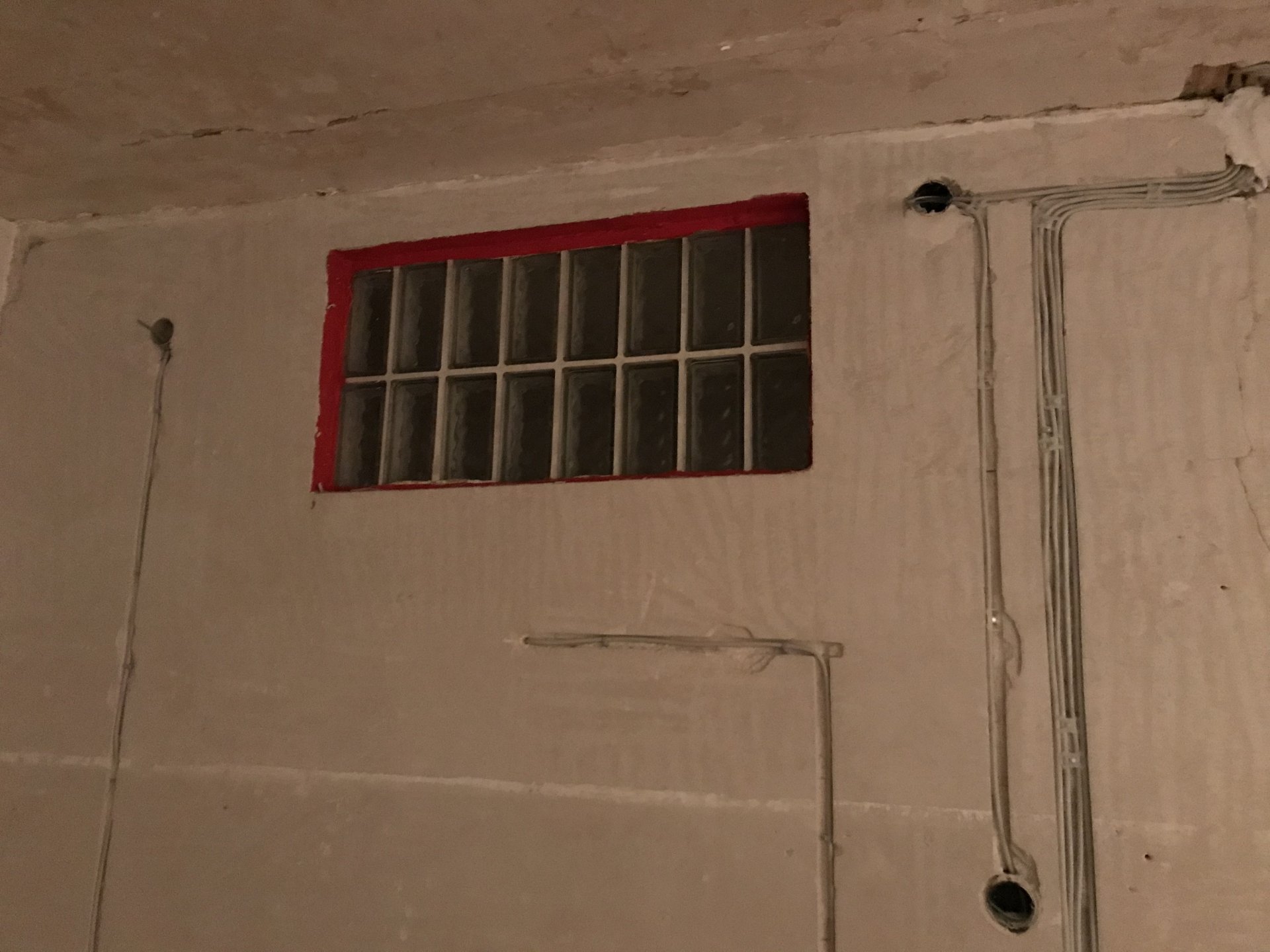

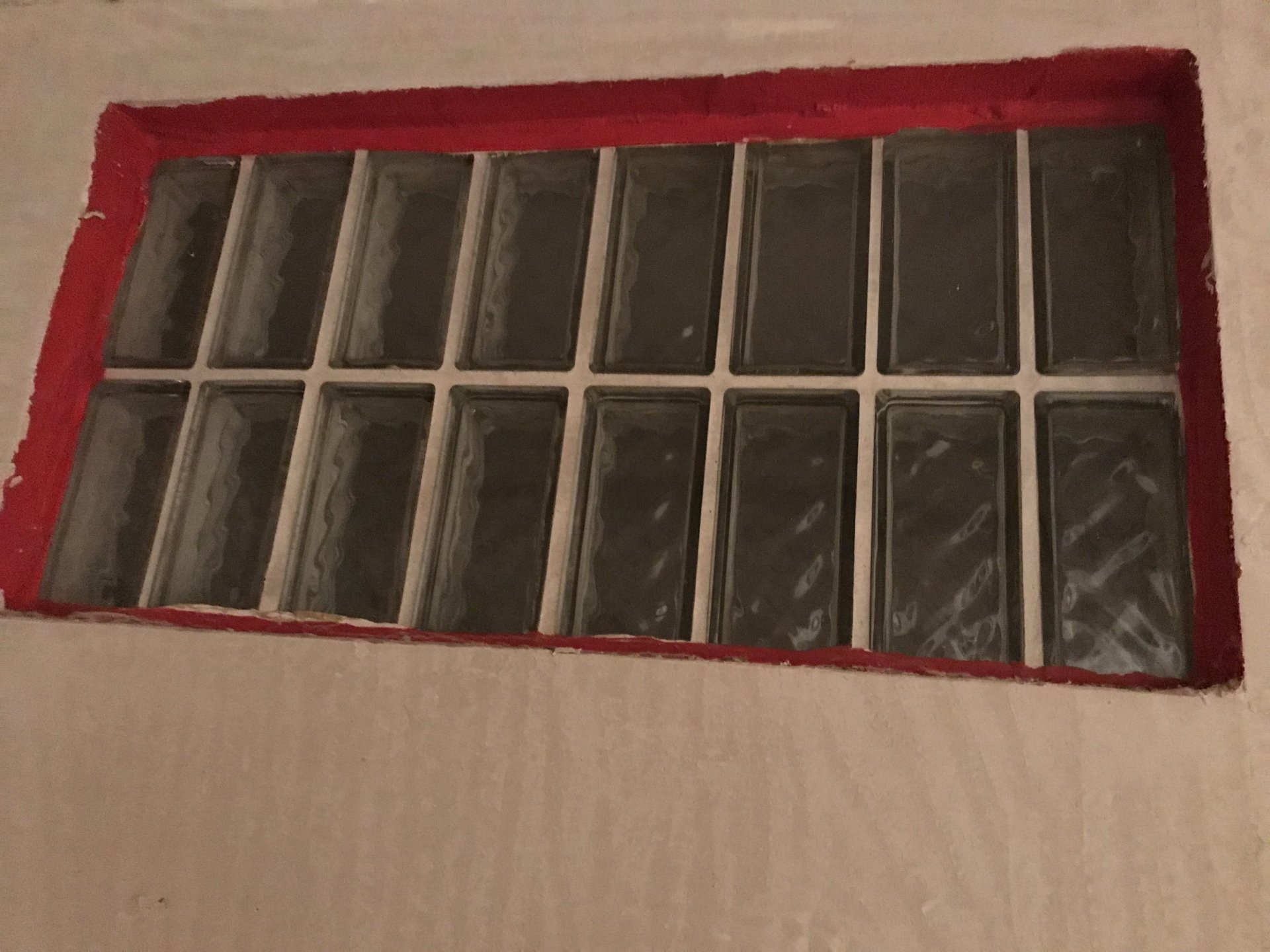

    Folgende Situation ist bei uns in der Wohnung. An der Wand, die man auf den Fotos erkennt ist eine Wand aus Porenbeton, welche die zukünftige Küche vom Badezimmer trennt. In dieser Wand befinden ab eine Höhe von 2,11 m Glasbausteine in einer Höhe von 50 cm und einer Breite von 100 cm.
    Nun sollen genau an diese Wand Hängeschränke, welche bei 2,40 m aufgehängt werden. Als Küchensystem kommt übrigens IKEA METOD zum Tragen, falls dies wichtig ist. Laut IKEA sollen die Aufhängeschienen alle 30 cm mit der Wand verschraubt werden. Dadurch habe ich aber das Problem, dass die Schiene genau über diesem "Fenster" verlaufen würde und ich somit 3 Schrauben nicht befestigen könnte.
    Ich habe mir nun mal Gedanken gemacht, ob es hier Möglichkeiten gibt und wollte mal nachfragen, ob diese realistisch sind oder, ob ich das Aufhängen hier abschminken kann.

    Du hast da zwei Aufgaben, die zu lösen sind. Zum Einen muss die Schiene insgesamt sicher an der Wand befestigt sein und die Befestigung muss das Gewicht der Schränke samt Inhalt tragen können. Zum Anderen darf sich die Schiene auf dem Stück vor den Glasbausteinen nicht verwinden.
    Mein Ansatz wäre, in der Mitte der Glasbausteine eine senkrechte Strebe (z.B. Dachlatte) in der Stärke des späteren Putzautrags sicher oberhalb und unterhalb des Ausschnitts anzudübeln und die Schiene da dran zu schrauben. Je nach Abstand der Befestigungslöcher könnten auch zwei Streben nötig sein.

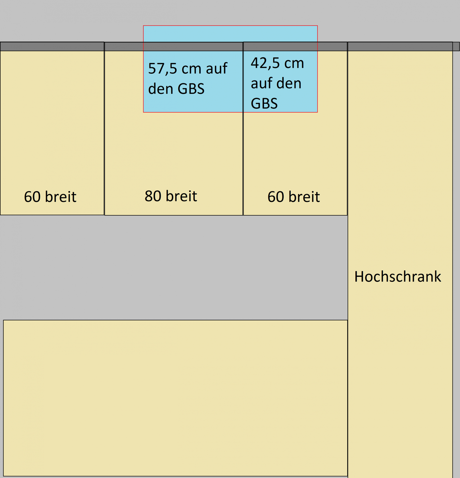

    Anbei habe ich noch einmal eine Skizze angehängt wie der Aufbau der Hängeschränke sein soll und was auf den Glasbausteinen hängen würde. Vom Inhalt sollen tatsächlich Gläser und Porzellan dort rein. Also nicht gerade die leichtesten Dinge.
    @VollNormal: Wenn du sagst in der Stärke des späteren Putzauftrages, ich gehe nicht davon aus, dass hier ein wirklich dicker Putzauftrag draufkommt. Der Verputzer kommt zwar erst nächste Woche, da könnte ich das noch einmal mit ihm besprechen.

    Ich würde das ganz normal hängen. Beide Schränke verbinden mit Schrankverbinder (sind ja mit dabei) und würde mir unten die 2 IKEA wandwinkel anschrauben und die direkt an der Wand andübeln.
    Wenn ich unsicher bin wegen eventueller Verwindung würde ich eine weisse Holzleiste im Fensterbereich mit der Hängeschiene verschrauben
