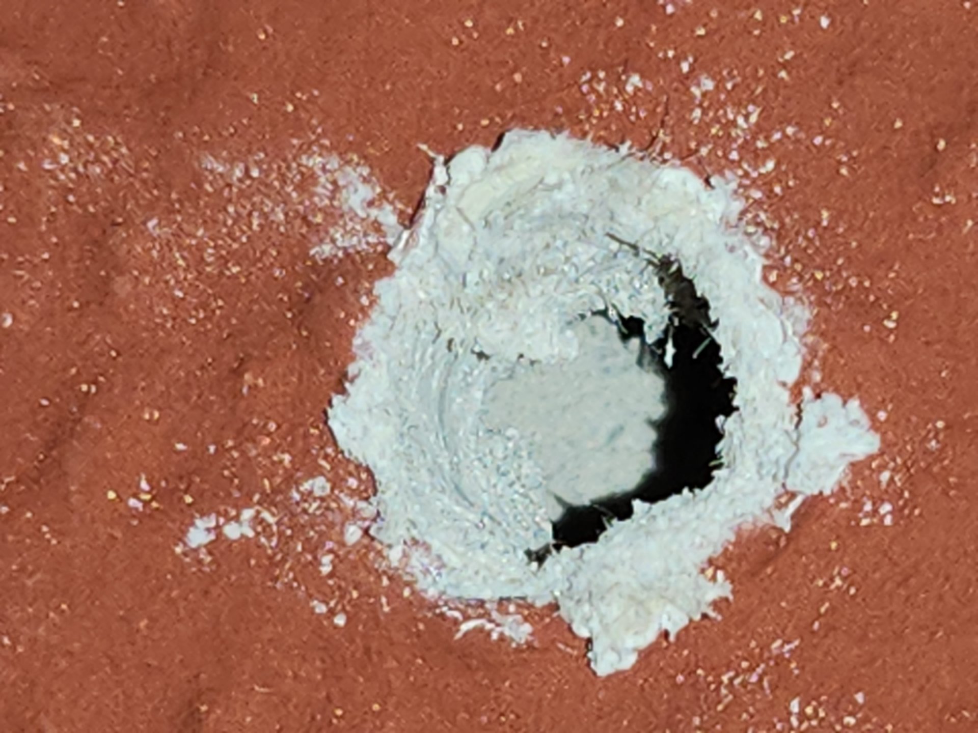

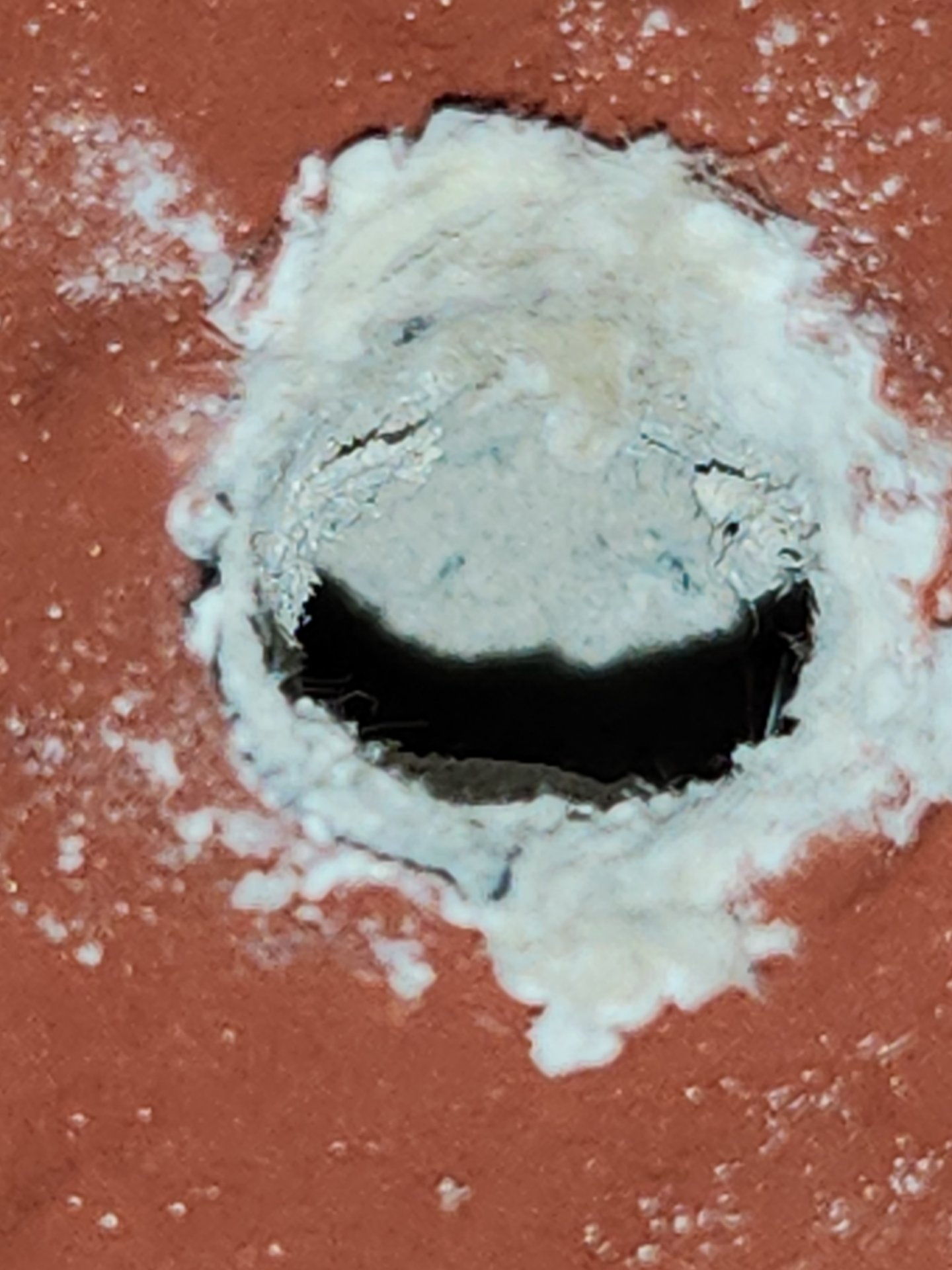

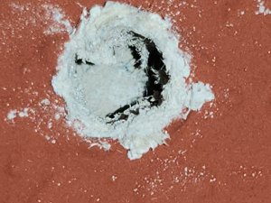

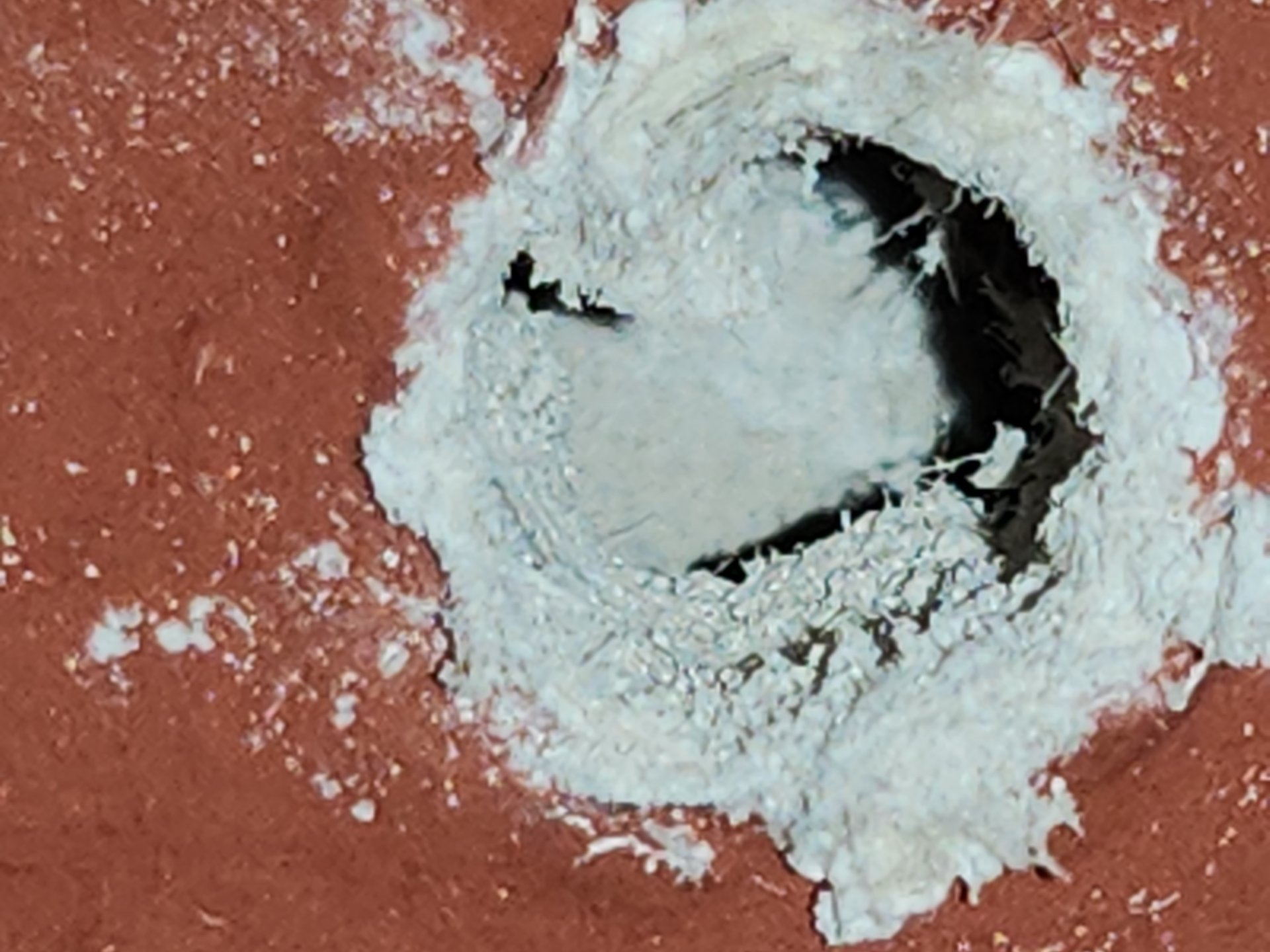

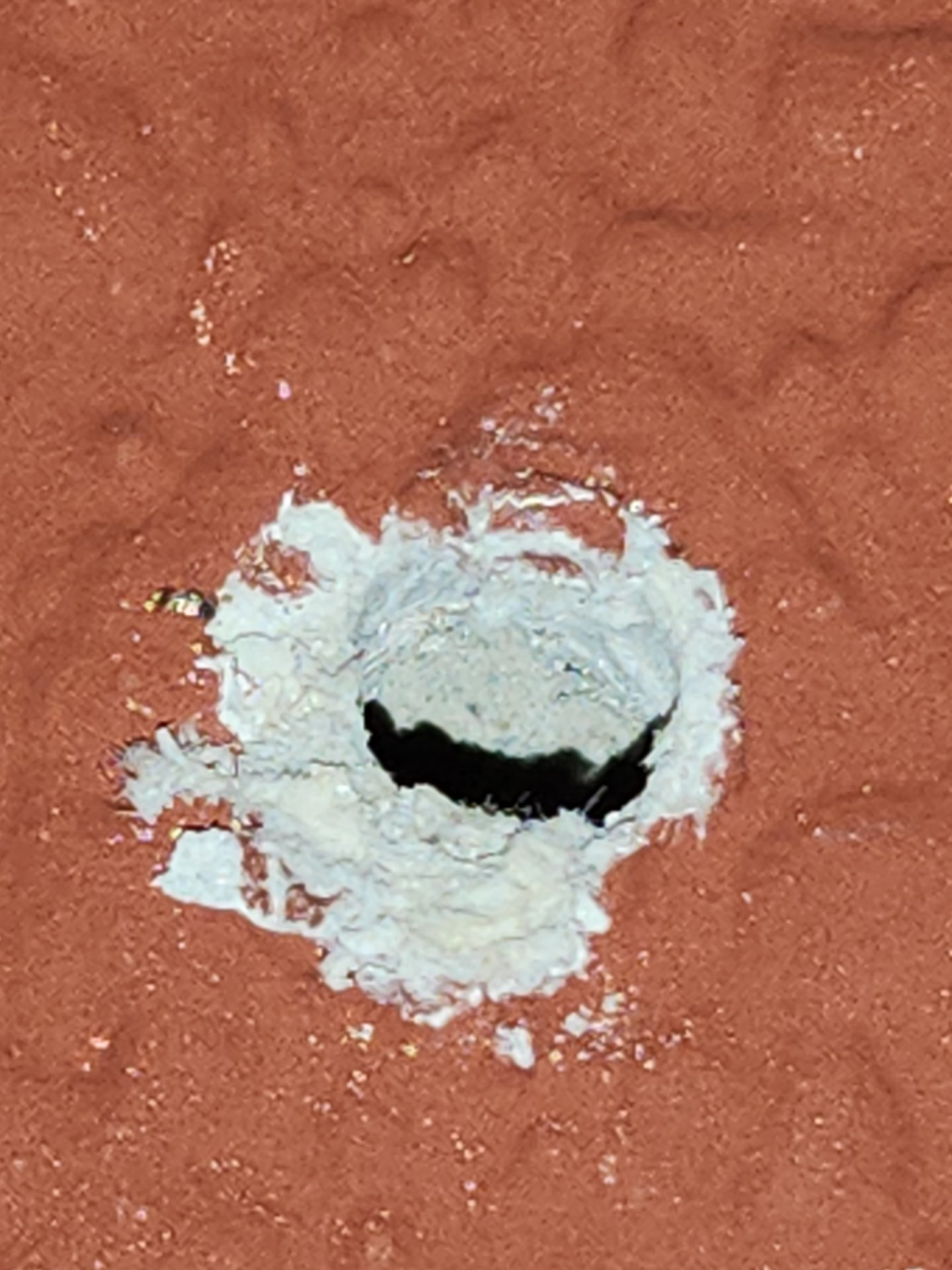

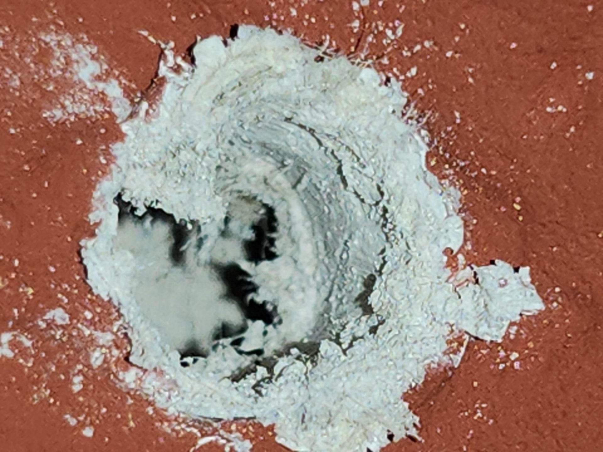

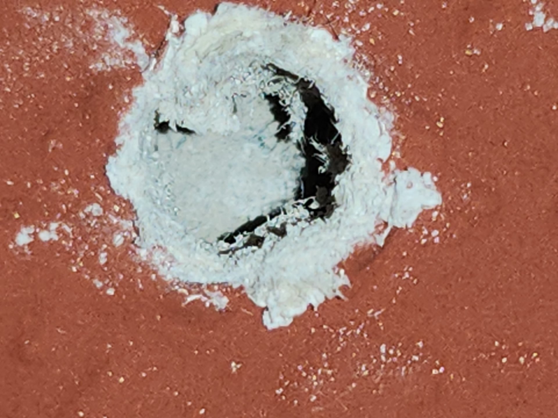

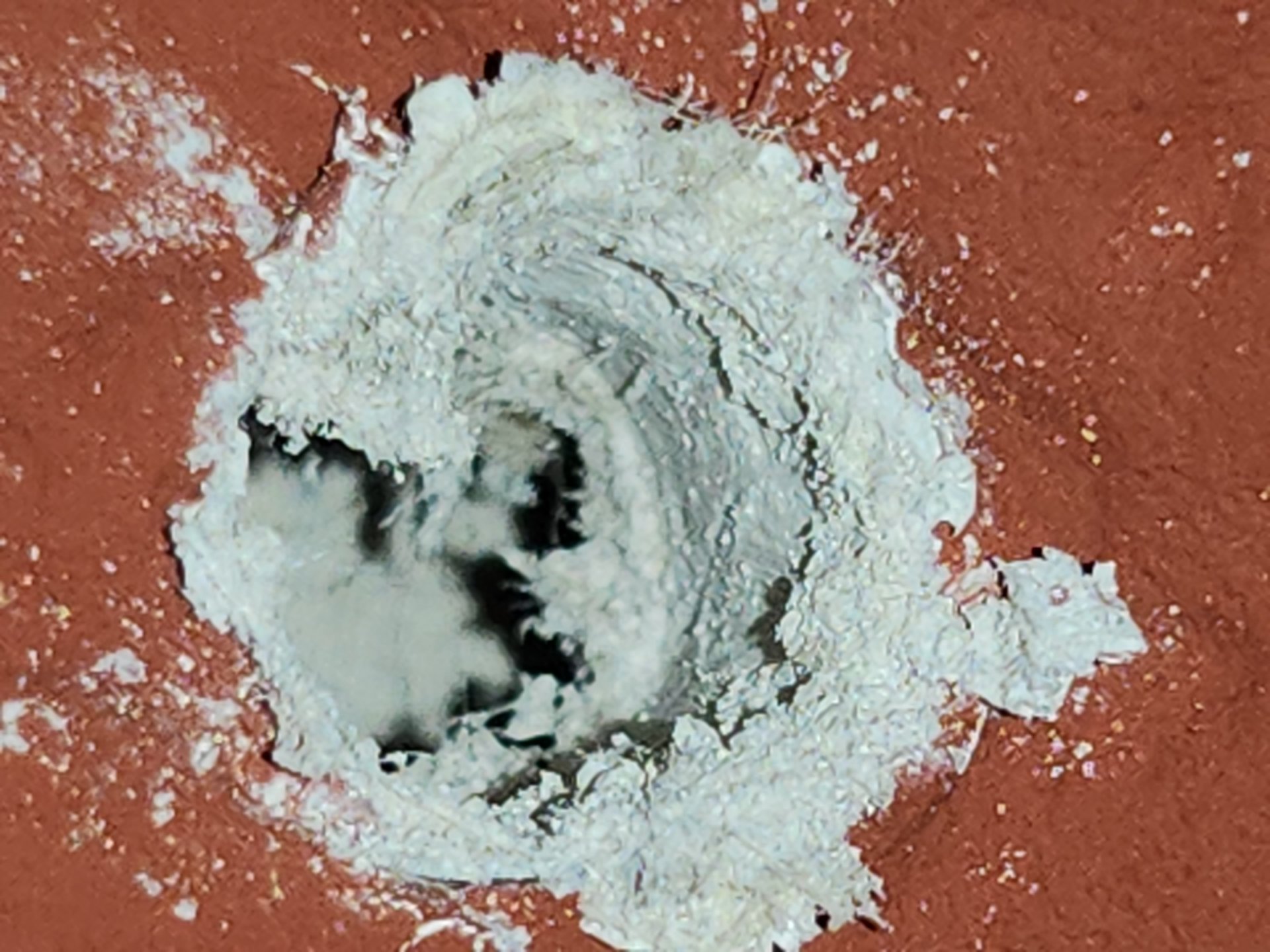

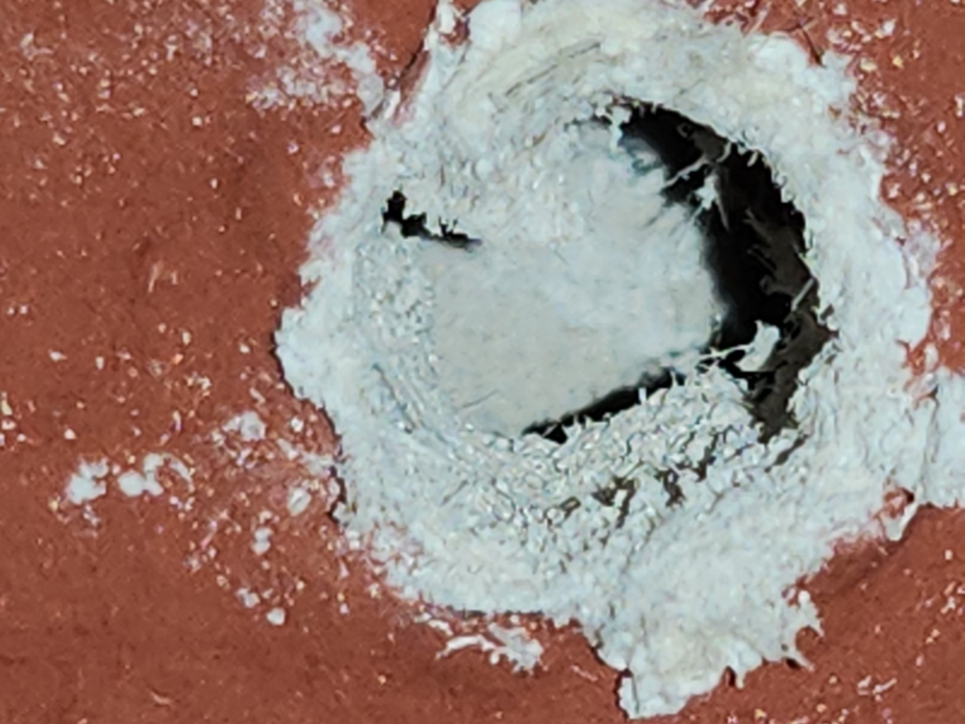

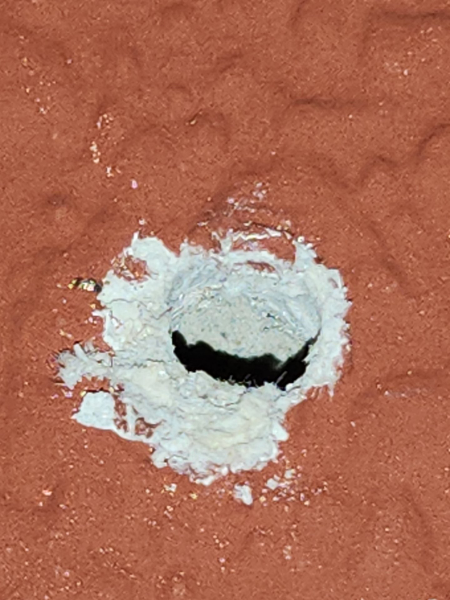

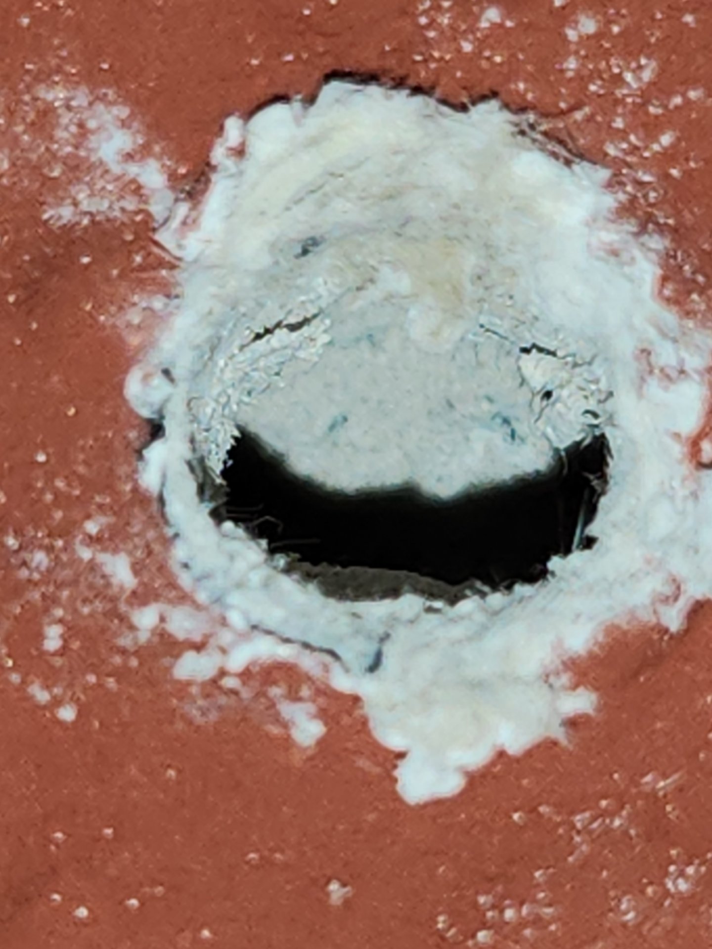

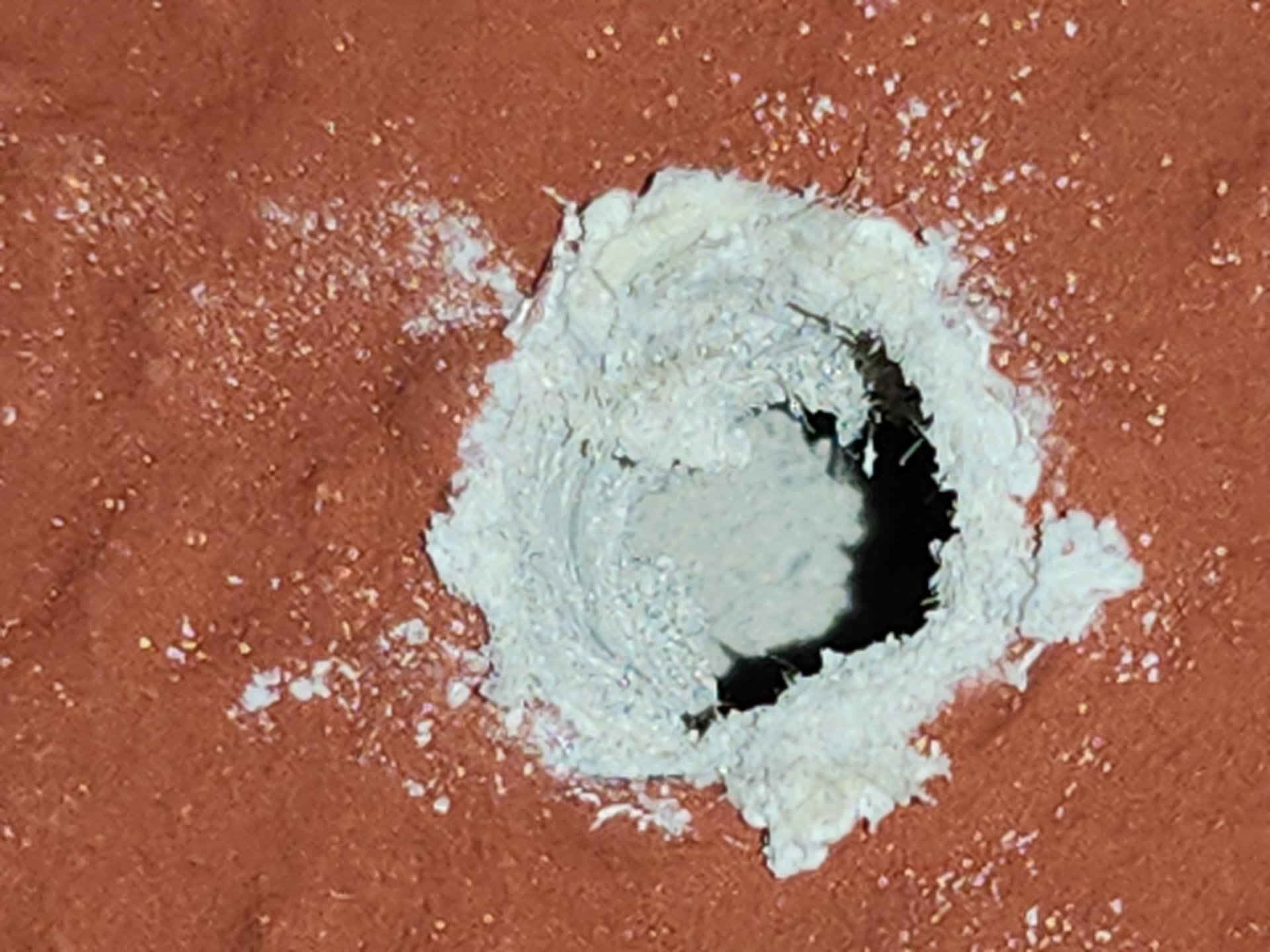

    Wir sind gerade umgezogen und leider immer noch unschlüssig aus welches Material die Wände in der Küche bestehen und wie wir dort Ikea Hängeschränke mit Schiene befestigt bekommen.
    Die Hauptwand won
    die Schränke dran kommen sollen klingt an den meisten Stellen für ca 50cm Breite hohl und dann folgen 20-50cm Breite Stellen die nicht hohl sind. Da wir direkt nur an Rigips dachten, habe ich in beide stellen mit einem Schraubendreher Löcher gedreht und festgestellt, dass nach der Rigips Platte ein ca. 12,5-13mm großer Abstand folgt und dahinter ist eine harte Wand die wie Stein/Beton klingt.
    Leider hatte ich keine passenden Bohrer dabei um zu schauen ob es Beton oder Ytong o. ähnliches ist. Kann man dies anhand der Bilder schon grob einschätzen und kann ich trotz der einfachen Rigips Platte die Schiene mit längeren Schrauben und passenden Dübeln in der Wand dahinter befestigen egal ob es Ytong oder Beton ist ( der vom Aufmaßservice hat leider auch nur die Wände abgeklopft und direkt Hohlwand/Rigips aufgeschrieben) oder kommt mir dann der Rigips entgegen bzw. drückt sich dann kaputt?

    Blöd. Bei Gipskarton kann man prima die Fischer Metall Hohlraumdübel nehmen. Die halten richtig was aus. Aber dafür muss natürlich ein Hohlraum vorhanden sein.
    Mit Fischer DuoPower Dübeln habe ich auch in Gipskarton gute Erfahrungen gemacht. Aber da würde ich mich erst informieren - Dimensionen - Belastbarkeit usw.
    Die Ikea Schienen haben zum Glück viele Montagelöcher - da kann man zur Sicherheit auch ein paar mehr machen.
    Meiner Meinung nach wird die Schiene der kleinste Schwachpunkt sein im Vergleich zu den Schrauben mit denen die Haken an den Hängeschranken montiert sind.

    Wie dem auch sei, an der einlagigen Vorwand würde ich in diesem Fall keinesfalls was direkt an der GKP befestigen , einfach deshalb weil das Mauerwerk ja direkt dahinter ist

    glaubst du die ist einlagig ? Auf dem Foto siehts fast doppelt beplankt aus.
  7. Alex88
    6.723
    3.663
    "Beplankung" setzt eine UK voraus, hier handelt es sich um ganz normalen Trockenputz
