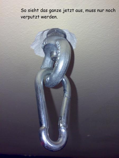

    Das nächste mal Werde ich mir einen Handwerker Bestellen, einer der Ahnung davon hat. Es ist das erste mal dass ich mit einer Bohrmaschine auf einer Leiter stand. Wenigstens habe ich daraus gelernt! Ich hoffe dass es jetzt hält, eine Strickleiter werde
    ich jetzt sicher nicht dranhängen.
    Trotzdem Vielen Dank an alle die mir hier geholfen haben!!!
    Gruß, Tom

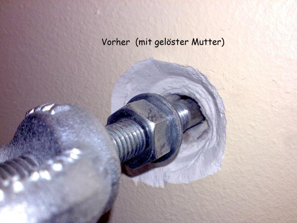

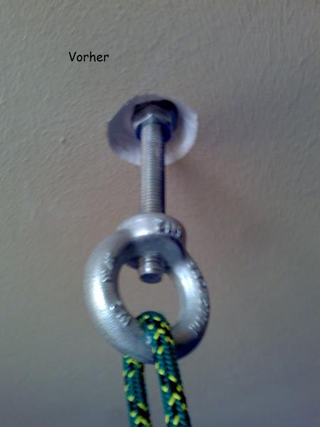

    Eben habe ich die Mutter von dem Anker gelöst, dann lies sich der Anker auf einmal mit leichtem widerstand ins Loch schieben und ich konnte die Mutter richtig fest anziehen. Wie kann das sein?
    Dann sollte das ganze doch jetzt sicher halten?

    Die Mutter war zu weit auf das Gewinde geschraubt. Das ist klar das der Anker sich nicht weiter einschlagen lies du hast dann die richtige Vorgangsweise doch noch gefunden.
    Die richtige Festigkeit bekommt der Stahlanker dann wenn die Schiebehülse über den Konus gezogen wird und sich zwischen Anker und Beton "einkeilt".
