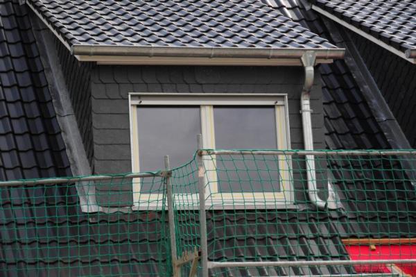

    Hi
    hier 2 Fotos von den Gauben an unserem Neubau. Alles Architektenplan, aber Plan/Vorstellung und Realität sind dann doch für Überraschungen gut. Fachlich vermutlich ok, aber optisch????
    Bin für jede Einschätzung dankbar (aber bitte keine Schmähkritik)

    bitte genauer, was hast du daran auszusetzen?

    Ich finde die seitlichen Überstände wirken wie ein überdimensionierter Deckel und die Fallrohre dominieren die Optik durch die frontale Position (seitlich wäre vielleicht besser gewesen). Vielleicht wäre ja schon eine andere Farbe der Fallrohre hilfreich - dunkel, statt silber.

    Schön ist meiner Meinung nach anders. Aber wenn es so bestellt war, kann man wohl nichts daran aussetzen.
    Sehr beeindruckend empfinde ich die hier gewählte Form der Außenflächenvergrößerung und der Minimierung der nutzbaren Wohnfläche. Warum nimmt man drei kleine statt einer großen Gaube?

    Es sind ganz normale Gauben. Soweit ich sehen kann sogar einigermaßen sauber ausgeführt. Es gab doch sicherlich vorab einen Plan mit den eingezeichneten Gauben. Zumindest ist der Bestandteil für die Erteilung der Baugenehmigung. Das Argument mit fehlender Vorstellungskraft kann man auch nicht gelten lassen. Es gibt genügende möglichkeiten vorab den Stil der Gaube festzulegen. Wenn eine Zink Rinne ausgeschrieben wird, muß man schon ein großer Narr sein, wenn man dann etwas dunkles erwartet.
    Das einzige was aus meiner Sicht zu bemängeln ist:
    Blei der Gaubenandichtung zu lang( länger als 1,2m)
    Zusammenlegung der Gauben aus energetischen Gründen und der Kostenreduzierung

    architektonische schönheiten sind es nicht. zur geschmacksdefinition ist es aber zu spät. das hätte im planstadium passieren müssen.
    eine gaube von den dreien zu machen, würde das ganze optisch auch nicht rausreissen. die gauben sind schon zu groß für die proportionen des dachs. noch größer ist noch schlimmer.

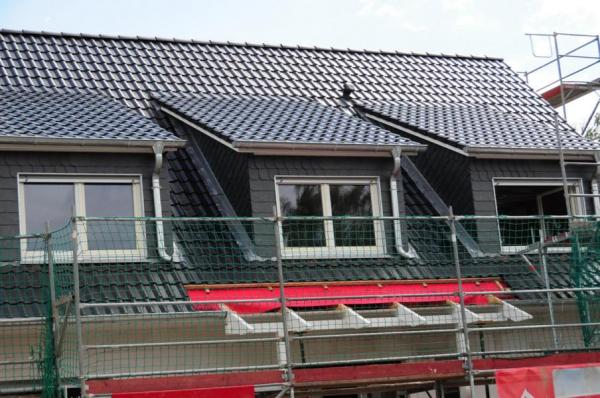

    tja, sind halt schleppgauben.
    schön ist was anderes, da muß ich dir recht
    geben, aber sauber ausgeführt scheinen sie zu sein.
    einen schönheitspreis hätte man in der planungsphase
    vom bauwerk gewinnen können (pläne habt ihr sicherlich gesehen?)

    Um die Gesamtaesthetik zu wuerdigen (bzw. zu subjektiv zu beurteilen) muesste man schon etwas mehr vom Haus sehen, bzw. wie/ob die Proportionen der Gauben zu denen des Hauses passen.
    Ansonten kann ich nur sagen: Wenn sowas grad gebaut wurde und man es als Einzelteil fixiert beurteilet, dann achtet man halt auf jedes Detail. Spaeter wird man das Haus aber eher in seiner Gesamtheit sehen... und da ist es dann entscheidend, ob die Gauben stoerend auffallen oder, ob man sie nicht "naeher" beachtet. Wenn letzteres der Fall ist, hat man eigtl. alles richtig gemacht.
    Aus energetischer und raum-oekonomischer Sicht moechte ich mich meinen Vorrednern anschliessen: Durch die 3 einzelnen Gauben ergibt sich mehr Aussenflaeche... = energetisch nicht optimal. Waere es nur eine einzige, grosse Schleppdachgaube, so haette man sich 4 Aussenflaechen an den Gauben und auch einiges an Dachflaeche dazwischen gespart. An Stellen wo Dach in Seiten(Wand)flaeche uebergeht, ergeben sich jedes mal daemmtechnische Besonderheiten, die man so auch unnoetig oft wiederholt hat. Ob jedoch aesthetisch betrachtet eine einzelne, breite Schleppdachgaube zu bevorzugen gewesen waere, kann man m.E. so nicht sagen.

    Also mir tut die arme Socke leid, die die tollen Dachdetailanschlüsse zwischen den Gauben außen, wie auch innen hinpfriemeln durfte/darf.
    Bei der Gewaltorgie (wir wollten ein Vollgeschoss auf Teufel komm raus !) die dem Dach hier angetan wird (wo ist denn da noch ein echtes Dach ?), ist auf die Optik doch sowieso geschissen.
    (Bitte nicht als "Schämkritik" auffassen...).
    Eine große Gaube wäre dann hinsichtlich der viel einfacheren Bauausführung,
    = damit der weniger schadenträchtigen Details (allein nur durch die geringere Anzahl)
    und vorallem der raumseitigen Nutzung und Optik ein echter Segen gewesen.

    wennste meinst...(nich heulen)...kann Dir halt nicht vorlügen,
    dass die Optik schön oder häßlich ist, weil's hier nur an der "Gaubendichte",
    also der Anzahl auf viel zu engem "Dachraum" liegt, und nicht an der Ausführung.
    Kunst kommt von eben Können, Wunst nur von Wollen.
