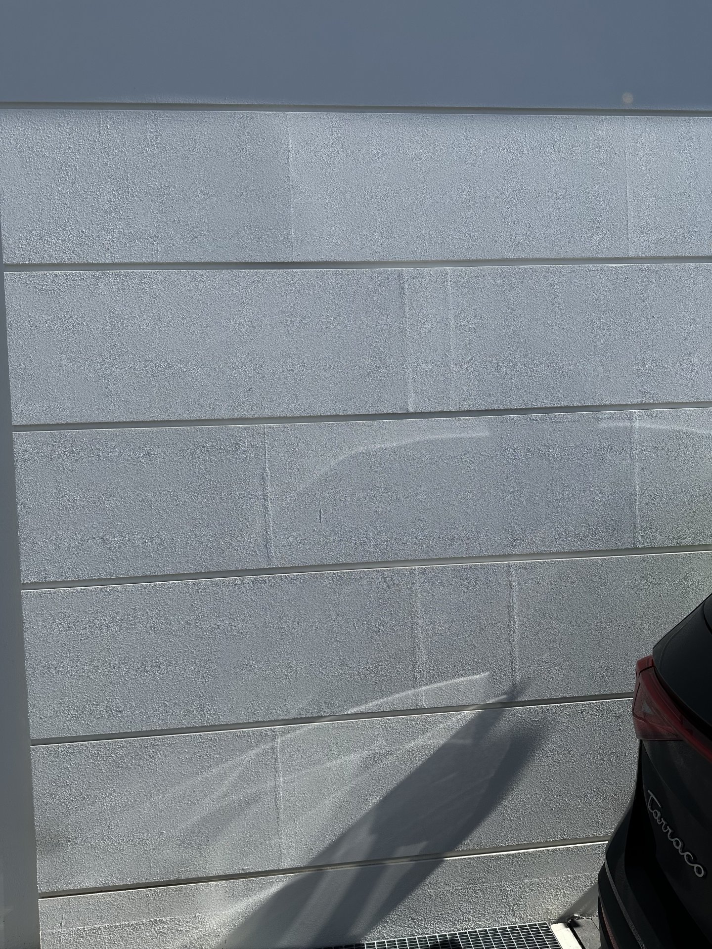

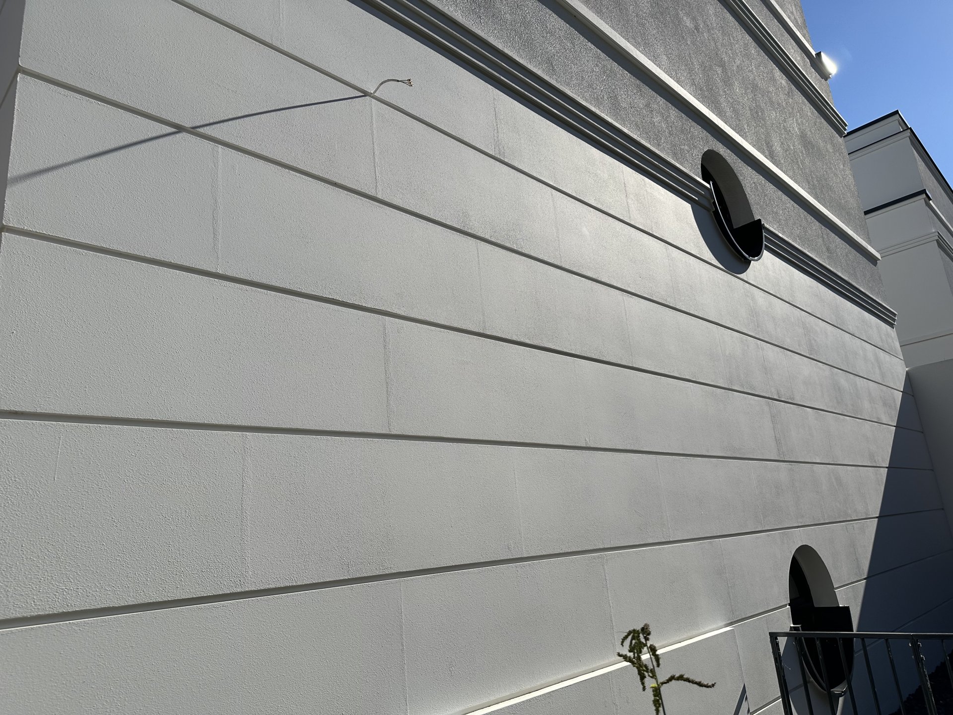

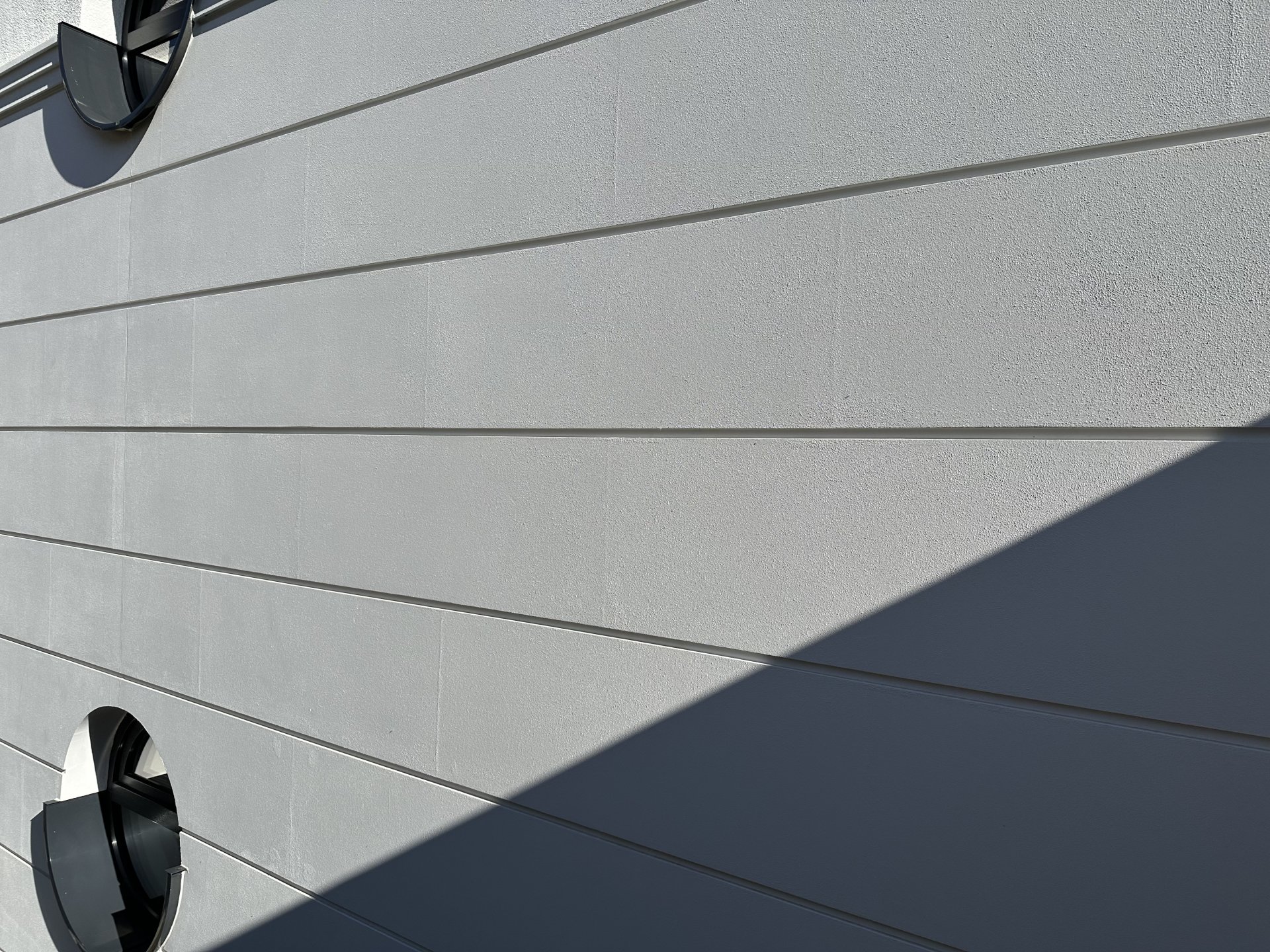

    Hallo zusammen, ich habe vor einigen Tagen mein Haus übergeben bekommen. Unter direkter Sonneneinstrahlung an der Fassade sieht man an mehreren Stellen Streifen. Und das hat jeder Nachbarhaus. Bauträger spricht von Streiflicht und Toleranzen. Für mich ist das nicht akzeptabel und verlange Nachbesserung, was sagte Eure Expertise bzw. Erfahrung?

    Dann mach doch mal ein Photo ohne Streiflicht in der Früh zum Beispiel
    das ist ja das Paradebeispiel! Schau dir mal den Schatten an…..

    Ich sehe nix

    Dass sie ja katastrophal aus. Wie ist die Wand aufgebaut?

    Wie dick ist denn der Putz?

    Was ist denn das überhaupt für ein Zeug, für mich sieht es aus als hätte man irgendwelche Zierlemente im Intenet bestellt, hingeklebt und dann einen Samstag lang irgendwas über die Stoßfugen geschmiert... Das hält doch keine 10 Jahre... Meine Meinung.

    Das sind Dämmplatten (aus PS oder ?wolle) mit bossierungen.
    Die Stöße sind total vermurkst, als erstes mal den Ausendienst vom Hersteller vor Ort bitten

    Also ich kenne sowas nur mit vollflächiger Armierungslage und diesem vorgeformten "Bossengewebe". Dass man da nur die Plattenstöße überkleistert ist mir neu... Ich halte das da erstmal für ganz fürchterlichen Plastikkrempel.
