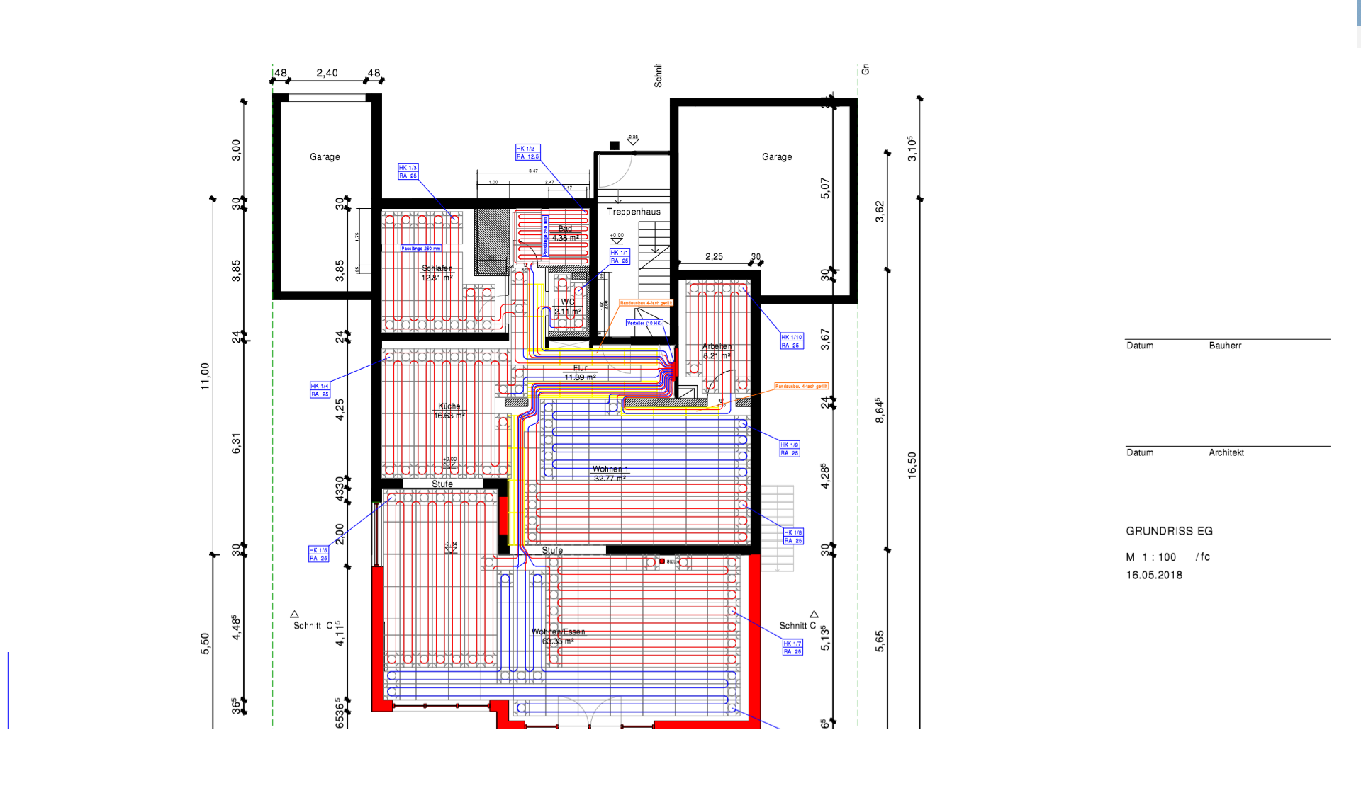

    Ich bin da ganz bei @Skogen. Ich denke auch, daß sich viele relativ wenig über FBH Systeme informieren & und sich einfach vom Heizi ein billiges Tacker-System einbauen lassen. Die Rohre verlegt der Installateur dann nach Tageslaune & Erfahrungswerten.... Kann gutgehen, muß aber nicht.
    Wenn man dagegen ein eher teueres System nimmt, dann bekommt der Kunde in der Regel
    - eine det. Flächenermittlung & Stückliste
    - vorgegebene Verlegeabstände
    - Systemelemente mit Alu-Wärmeleitblechen
    - einen det. Verlegeplan
    - eine umfassende Aufstellung zu Längen von Heizkreisen, Heizlast / Raum (geschätzt ) etc.
    Da werden viele möglichen Fehlerquellen bereits im Vorfeld minimiert.
    Ein Verlegplan der Fa. Joco sieht beispielsweise so aus:

    Naja, kommt drauf an - Sole-WP? 4,7 ist ja nicht sooo schlecht - das liegt ja nicht immer an der WP, sondern an der Quelle, am Haus - an vielen Sachen. Mach doch mal nen eigenen Thread auf.
    @Canyon99 :
    Alles chön und ugt, aber ein "billiges" Tackersystem funktioniert einfach sehr gut - man kann alles optimieren, aber ob man den Mehrpreis zu Deinem genannten System mal reinholt (wenn es denn wirklich überhaupt einen Vorteil hat)? Es scheitert oft nicht an den Plänen, sondern dass es auf der Baustelle nciht genau nach dem Plan umgesetzt wird ;)
    Und was Du da alles mit dem teuren System bei bekommst: Hab ich auch alles bekommen - für 230 Euro von einem externen Planungsbüro.

    @Lexmaul Das Thema Trockensystem vs. Naßsystem hatten wir schon diskutiert. Daß ein System wie das von JOCO aber deutliche Vorteile gegenüber einem schlichten "Tackersystem" besitzt, ist glaube ich aber unbestritten. Will ich jetzt auch nicht wieder aufwärmen.
    Jeder kann/sollte sich im Vorfeld informieren. Und wie man dann letztendlich die Schwerpunkte setzt, kann jeder für sich entscheiden.

    Na ich würde schon sagen, daß die Effizienz der Wärmeübertragung deutlich besser ist. Sieht man an einer meßbar schnelleren & vor allem homogeneren Aufheizzeit des Bodens durch die vollfächigen Wärmeleitbleche.
    Außerdem kann ich später jederzeit 4cm in meinen Estrich reinbohren, OHNE Angst haben zu müssen, ein FBH Rohr zu treffen. Um nur mal zwei Vorteile zu nennen ;)
