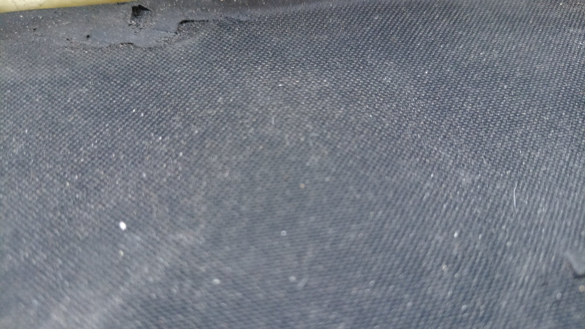

    Hallo, wir haben einen Altbau. Die Fenster wurden getauscht, vorher kamen die alten Fensterbänke weg. Klinkersteine, halt lose...
    Nun hat der Fensterbauer eine EPDM Dichtbahn (laut Rechnung) auf das Mauerwerk geklebt. Hier soll nun ein neuer Betonsockel drauf, ca. 4-5 cm hoch mit Gefälle, für die neuen Fensterbänke.
    Kann der Gartenbau Beton mit Trass direkt in die Schalung auf diese Dichtbahn gekippt werden oder braucht es hier noch einen Haftgrund oder sonstiges zwecks Verbindung EPDM und Beton?
    Das Bild ist diese Dichtbahn.
    Danke

    Hallo Sascha
    Wolltest du die Bahn unbedingt haben ?
    Die Abdichtung ist super, aber
    das ist Kautschuk, also Gummi. Da brauchst du mit Grundierung und Beton nicht anfangen.
    Eine mineralische Abdichtung wäre da besser gewesen.

    Hallo Tilo, nein. Der Fensterbauer sagte das er das drauf macht damit kein Wasser reinläuft bis es betoniert wird und dann die Fensterbank.
    Das kann draufbleiben und Beton drauf.
    Ich habe zwischenzeitlich auch mit dem Betonhersteller gesprochen und die Lösung aktuell sieht so aus, dass ich 2 Armierungseisen (6mm) von links nach rechts reinziehe (in der Laibung ein Stück versenkt) und ein Armierungsgitter darunter das ich dann mit Draht verbinde.
    Damit sollte es dann funktionieren und halten.

    Hallo Sascha
    Eine Abdichtung unter einer Fensterbank ist immer gut.
    In deinem Fall wird der Mörtel bzw. Beton aber keinen Verbund mit der Abdichtung eingehen, weil eben Gummi. Die Lösung nun, mit einer Art Bewehrung, welche in die Fensterleibung rechts und links eingebohrt wird, das Ganze , den Beton, zum Halten zubringen, könnte klappen. Was kommt denn dann überhaupt noch, auf den Betonsockel als Fensterbank drauf ?
