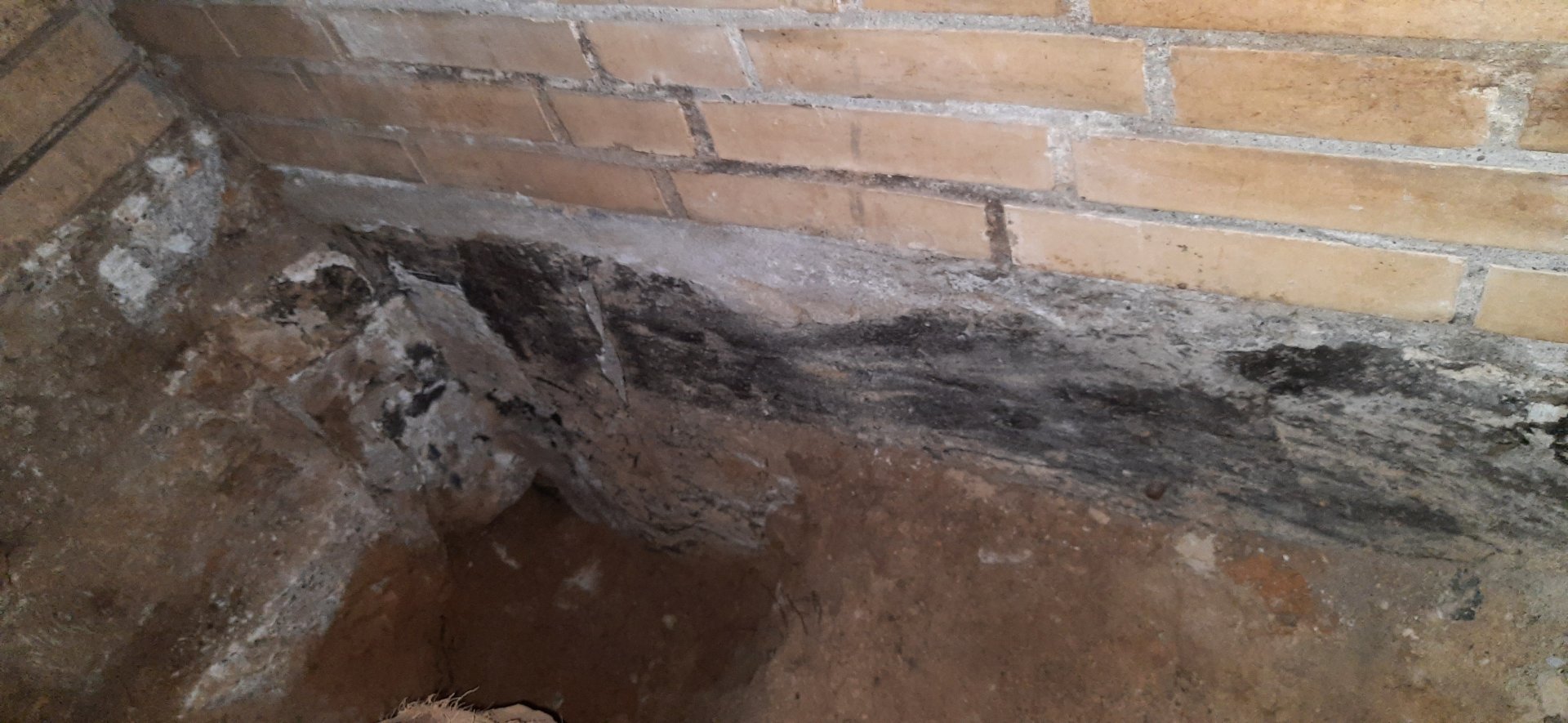

    Hallo in die Runde,
    an einer teilweise freigelegten Kellerwand (Altbau) soll der alte Bitumenanstrich erneuert werden.
    Gibt es eine Chance dass der neue Isolieranstrich (nicht Dickbeschichtung) auf Altbitumen haftet???
    Es gibt Bitumen Anstriche mit und ohne Lösungsmittel sowie Bitumenvoranstriche oder Haftvermittler.
    Es heisst der Untergrund muss griffig und saugfähig sein.
    Andererseits heisst es, vor dem Auftragen
    der 2. Lage muss die erste Lage durchgetrocknet sein.
    Dann kann die erste Lage wohl kaum saugfähig sein, ggf. aber griffig bzw. klebrig.
    Danke für hilfreiche Beiträge

    Zuerst Bitumen oder Teeranstrich was ist vorhanden, dann von Bitumen gibt viele Varianten Stein - oder Braunkohle, 2 K , mit diversen Zuschlag , Petroleumbitumen etc und vorsichtig gesagt alles was angeboten wird als Lack , Blocker , Dichtstreich, Schwarzer etc ist nichts von Dauer , du hast doch nun offen warum nicht vernünftig ausführen und die Experimente mit offener Flamme oder einfach Kärcher und abbürsten sind regelmäßig mit geringen Erfolg gekrönt.
    Ob die von dir daher aversierte Lösung möglich ist mit derart unbekannten Material, kann dir keiner sagen de facto entspricht dein Vorhaben aber in keiner Hinsicht einer Bauwerksabdichtung nach a.R.d.T. oder Norm.

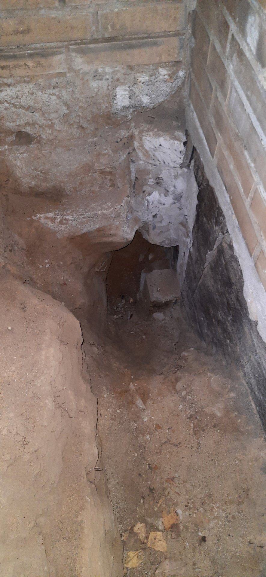

    vielen Dank für die Ausführung,
    durch den Dachvorstand und Nordostseite kommt nur wenig Feuchtigkeit an Kellerwand und
    Sockelbereich. Allerdings stand (nur im Eckbereich) die Erde bis zur 4. Klinkerreihe an Hauswand.
    Eine Strauchpflanze in Nähe und Gieswasser mit Schlauch hatten im Eckbereich die teilweise
    lehmige Erde feucht gemacht.
    In erster Linie geht es um Vorbeugung von Feuchtedurchdringung des Klinkers/Geschlossdecke
    (Mauerwerk zweischalig ohne Dämmung, darunter dicke Kellerwand aus KS stein)
    Wie man auf den Bildern sieht gibt es hier keine glatten Wände oder Ecken im Bereich
    Kellerwand. Auch sind da KS Steine die da eigentlich nicht hingehören usw.
    Typische 60er Jahre Husch/Husch Arbeit.
    Und ich habe zur Zeit nicht die Möglichkeit bis zur Kellerbodenplatte aufzugraben
    oder alles was im Weg steht grob wegzustemmen.
    Ich kann/werde Fehlstellen verputzen und da wo Wasser gegen das Haus stehen kann
    eine Art "Hohlkehle" bilden bzw. Wasser wegleiten.
    Spachtelbare Dickbeschichtungen oder Dämmplatten fallen als Anwendung schonmal raus.
    Bitumen kann ich mit Diamantscheibe entfernen.
    Ansonsten bleiben also nur steichbare Dichtschlämmen oder Bitumenisolieranstriche übrig.
    Anschliessendes auffüllen mit Kies und oder Sand.
    Der Klinker kann/soll in der erdberührten Ecke mit Dichtschlämme/Bitumen beschichtet werden.
    Eigentlich wollte ich also erst Dichtschlämme und dann Bitumen streichen.
    Aber meine Befüchtung ist, bildete die Dichtschlämme Risse oder haftet nicht,
    dann wird auch die nachfolgende Bitumenschicht undicht sein?
    Zumal es mineralische und flexible Dichtschlämmen gibt.
    Also Varianten
    -nur DIchtschlämme (ggf. hochwertige für Erdberührte Bereiche)
    -nur Bitumenisolieranstrich
    -erst Dichtschlämme, dann Bitumenisolieranstrich
    Ich weiss, alles nicht perfekt, trotzdem bin ich froh um jeden weiteren Ratschlag.
