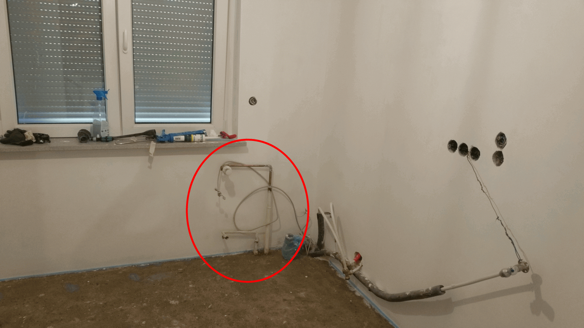

    Ahoi,
    würde gerne wissen ob ich an einen Hahnblock direkt Klemmfittinge draufschrauben kann ?
    zum Beispiel bei dem:
    "Buderus Zweirohr-Hahnblock für Ventilheizkörper, Eckform, 3/4" x 1/2"
    bin mir nicht sicher ob der Hahnblock, für den Buderus Logatrend, VC-profiliert, Typ 33 passen tut :(
    sind die 3/4 für das Rohr oder gehen die zum bzw in den Heizkörper ?
    das Aktuelle Rohr hat ca 16mm Durchmesser Kupferrohr ca 1,5m lang, das soll durch Verbundrohr ersetzt werden was dann in die Wand kommt .
    Bei der Kupplung von Messing auf Verbundrohr, muß man da das Kupferrohr Kalibrieren ?

    Mit 1/2 ist der Anschluß Konsole in HK gemeint. Am Block ist alles 3/4.
    Cu braucht nicht weiter calibriert werden, der Rohrabschneider macht da genug

    okay werde es auch entgraten, es geht um diese Rohr das eigentlich in die Wand soll, doch ich hab vergessen das es ja aus dem boden kommt und das so weit vorne grrr :((
    kann ich am 3/4 Anschluss direkt mit Schraubfitting drauf gehen ?
    16mm Kupferrohr was für Fitinge brauch ich da ?
    mit einer "Kupplung 15mm Kupferrohr auf 16mm Mehrschichtverbundrohr Klemmringverschraubung Übergang Schraub Fitting CU auf Al-PEX PE-X" müsste das ja machbar sein.

    Wenn du ein 16mm Kupfer Rohr findest sag Bescheid
    Ich kenne nur 15 und 18 mm
    das aus dem Boden kommende Rohr schaut mir nach Stahlrohr aus
    Mach mal ein besseres Photo
    Näher ran
